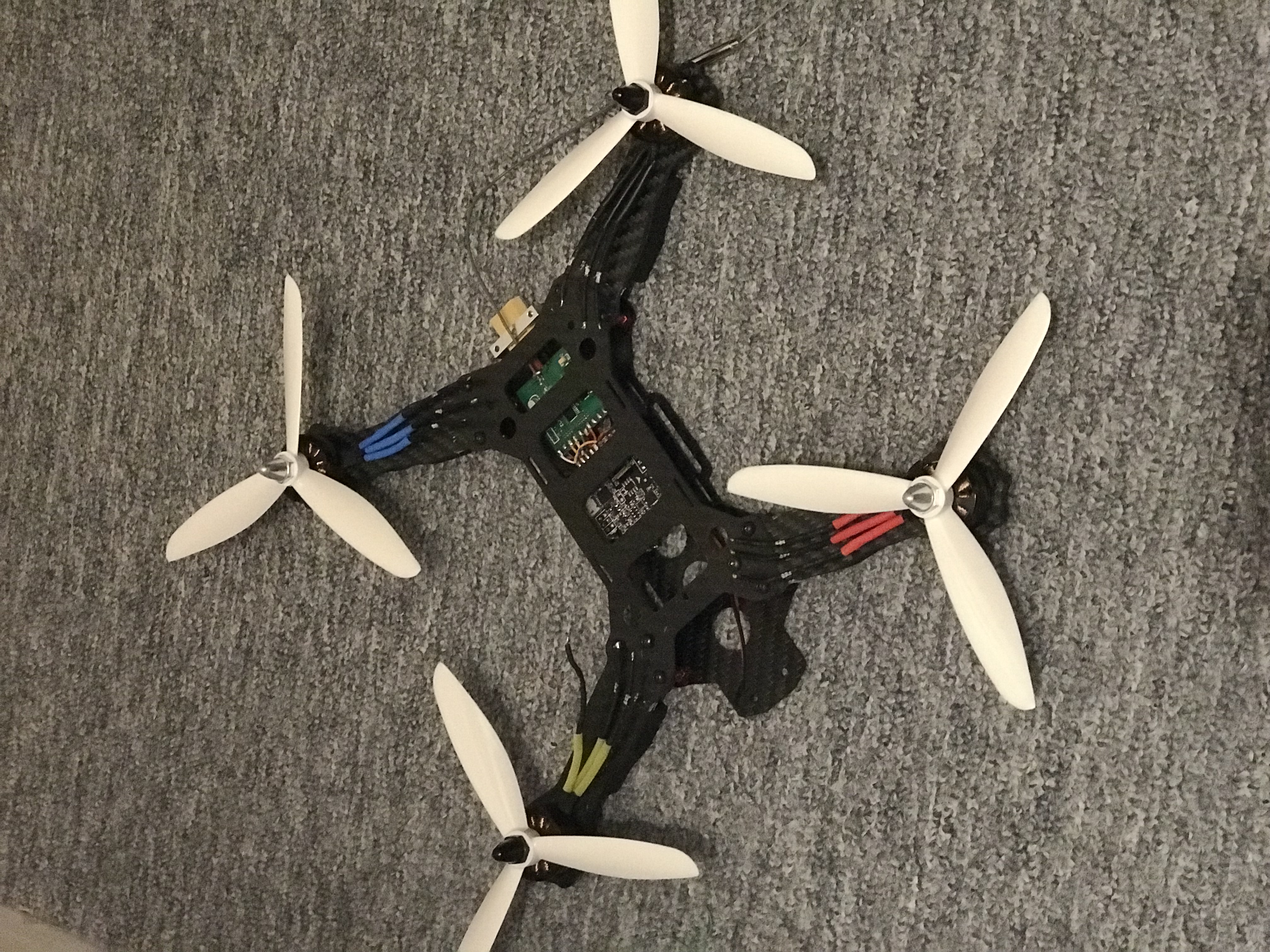

Realacc X210 - racerek:
silniki: Echine 2205 2300KV
esc: BLHeli 20A mini opto cośtam
kamera FPV: Runcam Swift
vtx: 600mW 5GHz ale co to ....?
odbiornik: FrSky X4R
fc: SPRacer3 (nic nadzwyczajnego ale spoko)
pdb: matek
śmigła: 5x4x3
waga do lotu: 460g
IMG_3495.JPG [ 3.74 MiB | Przeglądane 12166 razy ]

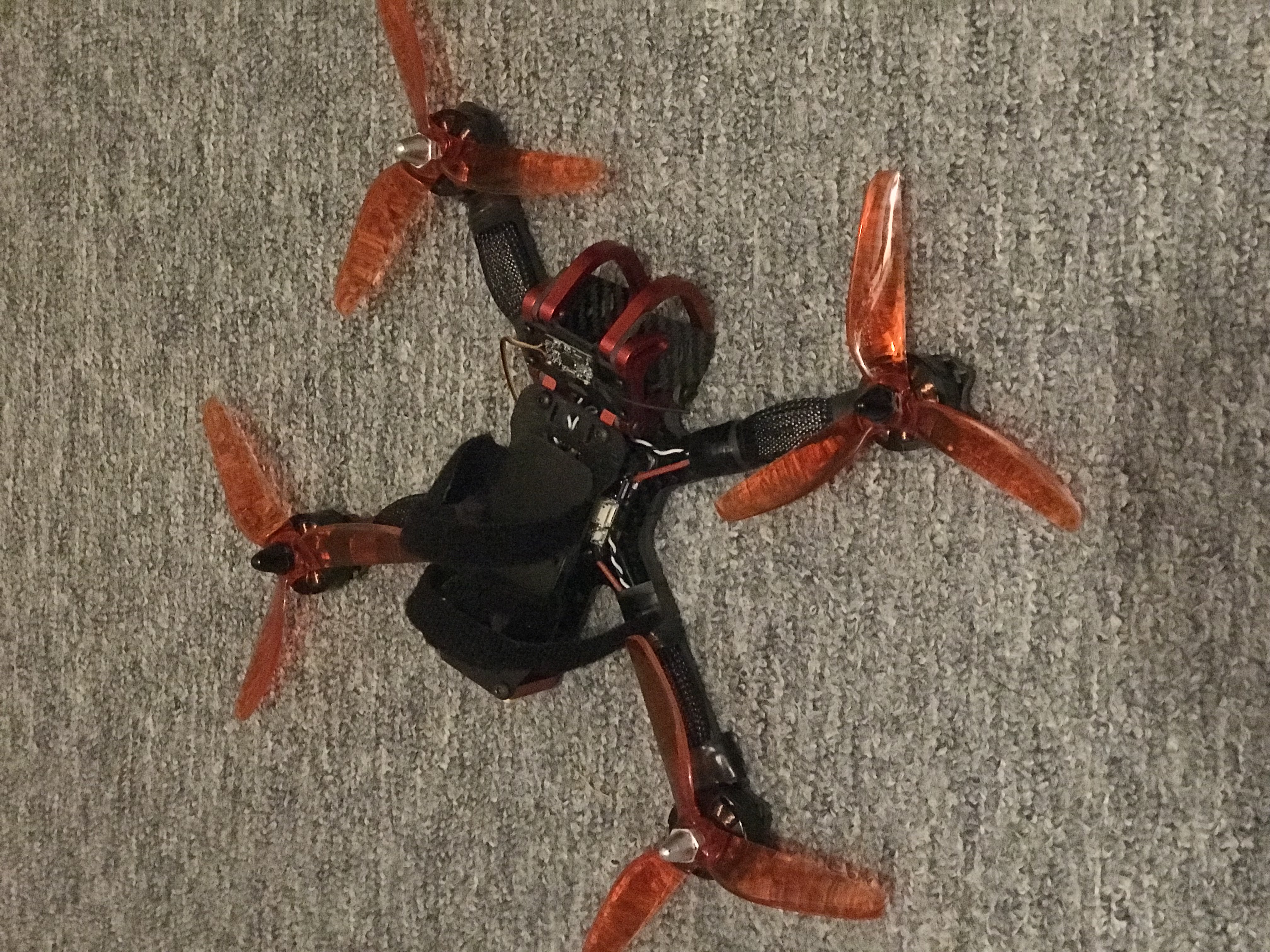

AokFly 230 - freestyle:
silniki: GLB 2204 2300KV (do wymiany)
esc: DYS 20A - BlHeli_S
kamera: TL600 (FatShark) w obudowie mojego pomysłu
vtx: 250mW FatShark (który własnie zabijam pozbawiając pewnych części bo za wielki)
odbiornik: Frsky Pro Mini
fc: Omnibus F4 OSD
pdb: konstrukcja własna (stackowalny) 5V i 12V
śmigła: 5053 - ale co to ..... nie znaju.
waga do lotu: 420g
IMG_3496.JPG [ 3.3 MiB | Przeglądane 12166 razy ]
w obu przypadkach jako kamerka filmująca, moja wysłużona DVR936 która może nie jest super ale wystarczy ;P

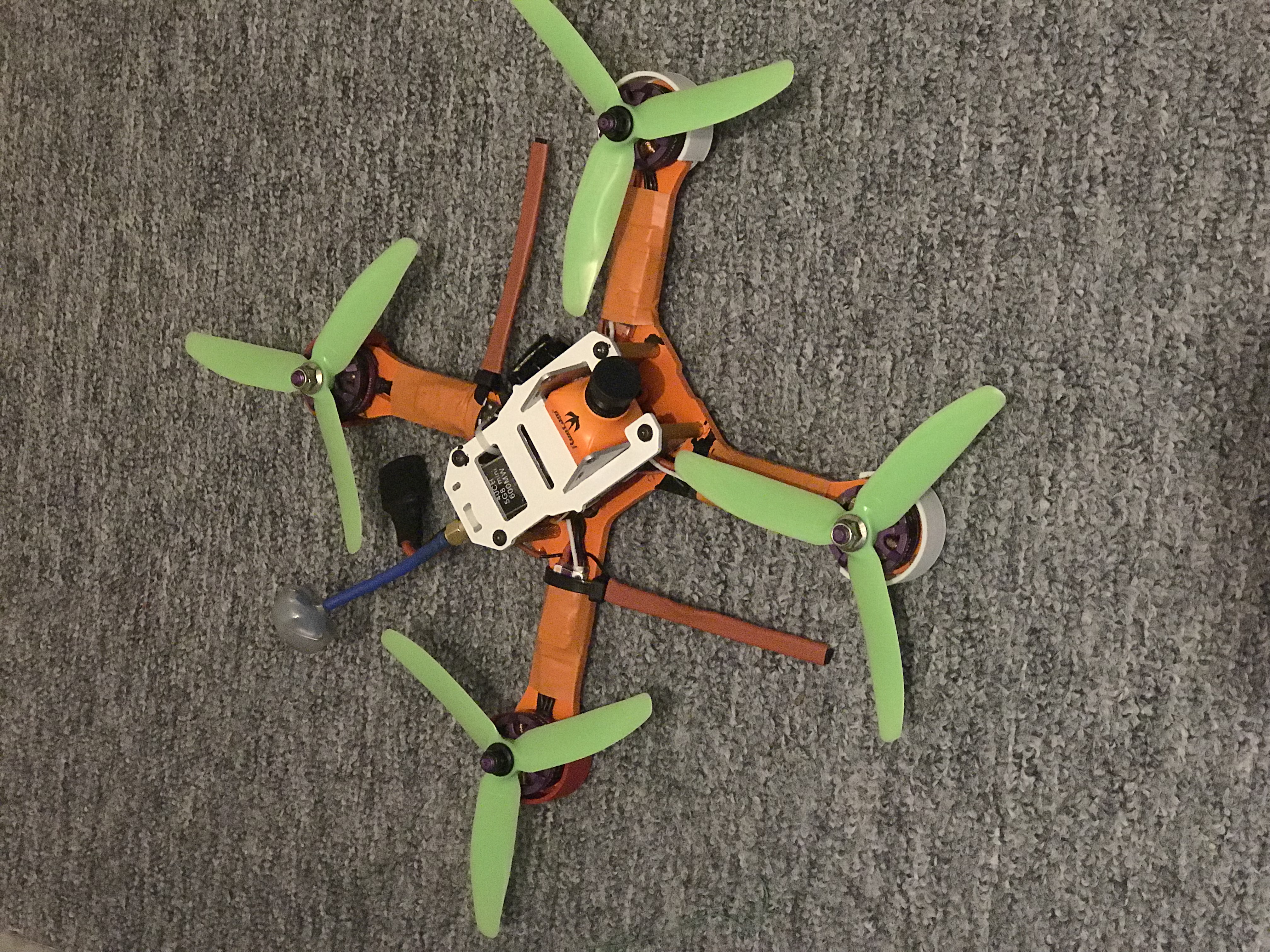

Trzecim jest kompletnie przerobiony "RoboCat" - na "Robo Flat"
którego mam zamiar nauczyć latać free stajlowo jak już dostanę zamówione ESC i PDB oraz kamerkę
a który narazie wygląda tak:
IMG_3497.JPG [ 3.19 MiB | Przeglądane 12166 razy ]
filmiki jak tylko pogoda się ustabilizuje bo pierwsze testu zrobione i wypadły bardzo obiecująco ....
obiecuję :P

Robert trzy pytania.
Co to jest i dlaczego tu?Obrazek
Dlaczego taka antena w tym miejscu?
 Tytuł: Re: Wszyscy się chwalą ...
PostNapisane: poniedziałek, 4 marca 2019, 11:53
Co to jest i dlaczego tu?..
To chyba odbiornik bez obudowy?..
PostNapisane: poniedziałek, 4 marca 2019, 12:01
1. Co to jest i dlaczego tu?
2. Dlaczego taka antena w tym miejscu?
ad. 1. Wygląda na odbiornik RC 2,4GHz 8-)
2019-03-04 11_58_12-file.php (3024×4032).jpg [ 46.84 KiB | Przeglądane 12093 razy ]
ad. 2. A czemu nie :roll:
3. Nie ma trzeciego pytania :mrgreen: :lol:
PostNapisane: poniedziałek, 4 marca 2019, 15:33
Pierwsze pytanie jest łoszendgoł czyli dwa w jednym. A co do anteny vtx to za długo tam nie pomieszka jak będzie w ten sposób usytuowana.
PostNapisane: poniedziałek, 4 marca 2019, 16:12
Uwaga uwaga, odpowiadam na pytania.
Odpowiedź do pytania 1/2:
Tak to jest odbiornik 2.4GHz tymczasowo usytuowany w tym własnie miejscu na czas testów, prawdopodobnie zmienię go na inny z dwoma wąsami. Kamery tam jeszcze nie było kiedy robiłem zdjęcia ale ona tam jest :)
Odpowiedź do pytania 3:
Jest tam bo mi tam odpowiada i jakoś do tej pory się nie urwała. Dla porządku, zamocowana jest, nie ma bezpośredniego kontaktu ze śmigłami po podgięciu lekko w górę i tak mi się wpasowało.
Jeśli uważasz, że to złe miejsce dla "takiej" anteny to proszę o szczegółowy raport przyczynowo-skutkowy w tym temacie.
A co powiesz na temat zamocowania wąsów anten odbiornika ? (na Realacc x210 - to ten z zielonymi śmigiełkami :) )
PostNapisane: poniedziałek, 4 marca 2019, 18:21
Antena vtx.
Nawet jeśli jest podgięta do góry. To zahaczenie o gałąź , bramkę, spowoduje jej odgięcie a śmigła zrobią swoje. Testowane na sobie. Rada krótka antena na sztywnym drucie. Np pagoda. Im krótsza tym lepsza.
Wąsy odbiornika.
Sposób akceptowalny, choć stwarza większe ryzyko zawisnięcia na gałęziach. Moim zdaniem lepiej zrobić czułki na trtytkach w okolicy kamery do nagrywania.
PostNapisane: poniedziałek, 4 marca 2019, 19:47
W sumie zagadnienie pod tytułem antena będzie docelowo zmienione na faktycznie krótką.
Co do wąsów ..... jeszcze nigdy nie wisiałem, to chyba zostawię. Zobaczymy :P
