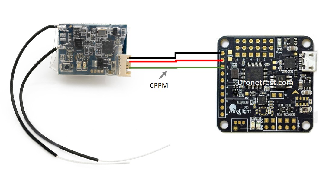

Piotrek a ja znalazłem takie:
Frsky-XSR-connection.jpg [ 101.54 KiB | Przeglądane 2838 razy ]
Nie będzie działać?

CPPM będzie działać ale ma laga, małego ale ma. Kupujesz odbiornik który ma s.bus więc czemu nie użyć tego protokołu który jest tak na prawdę 1:1 z drągami ? :-) ale patrząc na płytke którą zlinkowałeś to jest naze32 zdaje się rev.6, nie pamiętam ale chyba ona ma inverter...

Tak Piotrze zgadza się moja płytka to naze32 rev.6 i jeśli dobrze rozumiem opis to ta wersja nie powinna mieć problemu z komunikacją s.bus.
Na zdjęciu płytka wizualnie identyczna:
977a2a3924cfb004ccd942228e96e4657a292b5b.jpg [ 1.3 MiB | Przeglądane 2799 razy ]
No chyba że coś źle rozumiem ?

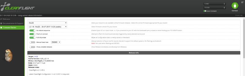

Podłączyłem płytkę do komputera . Zainstalowałem Cleanflight configurator w wersji 2.1.0
No i co po próbie połączenia otrzymuję informację ze:
1.jpg [ 23.49 KiB | Przeglądane 2785 razy ]
Na zapytanie jaka wersja znajduje się na płytce otrzymuję taką odpowiedź :
2.jpg [ 37.65 KiB | Przeglądane 2785 razy ]
Przechodzę do wgrania aktualnego firmware:
Takie mam ustawienia w cleanflight configurator:
3.jpg [ 180 KiB | Przeglądane 2785 razy ]
A taką otrzymuję odpowiedź przy próbie flashowania:
4.jpg [ 109.7 KiB | Przeglądane 2785 razy ]
Jakieś pomysły co robię nie tak?

Zapomnij o cleanflight i wgraj betaflight, jest szybciej rozwijany i bardziej przyjazny w konfiguracji.

Bez znaczenia który , komunikat jest ten sam:
:cry:
5.jpg [ 14.04 KiB | Przeglądane 2744 razy ]
Edyta :
Jest sukces
Dolutowałem zworkę na polach boot.
Przed podłączeniem do komputera zwarłem i poleciało.
Edyta 2:
Zapodałem Betaflight ;) no i działa :D
6.jpg [ 284.27 KiB | Przeglądane 2729 razy ]
