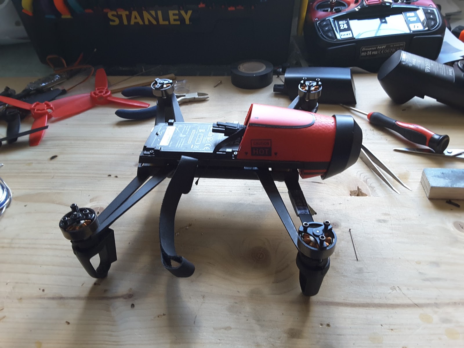

Podczas wykonywania prac dla mojego starego klienta weszła rozmowa o dronach.
Powiedziałem że bawię się dronami i sam je składam.
Powiedział że ma Bebop po kraksie i nie działa.
Jak chcę to mogę go sobie wsiąść.
Darowanemu koniowi nie zagląda się w zęby.
Zabrałem do domu.
Bebop
dwie baterie
ładowarka
dodatkowe śmigła
Tam rozebrałem i zrobiłem obdukcję.
Pęknięta rama, pęknięta obudowa z pianki, urwane kable silnika, zgubione nakrętki od amortyzatorów i gumki.
Kupiłem nową obudowę i nakrętki oraz gumki.
Zlutowałem kable.
Skleiłem ramę.
Dron ożył.
Na razie na stole.
Podczas następnej rozmowy z moim klientem że dron daje oznaki życia dostałem w prezencie skykontroller.
Jakie to wielkie. :shock:
Sparowałem wszystko: tablet, Bebop i skycontroller.
Może najdzie mnie jutro ochota na sprawdzenie czy lata.

Uważaj, bo podobno Bebop-y lubią odlatywać w siną dal... :o
 Tytuł: Re: Parrot Bebop z second hand.
PostNapisane: niedziela, 3 września 2017, 12:04
Posty: 1062
Lokalizacja: London
Nawet DJI uciekają czasem.
Kupię z kilometr sznurka i uwiążę do nogi.
Tomasz (robintom)
PostNapisane: poniedziałek, 4 września 2017, 08:35
Te Parroty są coś nie ten tego.
Znajomy miał trzy, lubią same od siebie nagle zwariować - widziałem wielokrotnie,
co prawda lataliśmy nim na hali sportowej, ale każdy wykazywał cechy samobójcze
i w pewnym momencie walił w ścianę sam od siebie. Dosłownie nagle wariował po kilku lotach.
Do tego kaszana na ekranie i duże opóźnienia w przypadku stosowania tabletów SONY Experia
Dopiero na "jabłuszku" jakoś to funkcjonowało.
Wreszcie któregoś dnia spadł z 35 metrów ( ty,m razem nie na hali ) , odkręcił mu się silnik.
Konstrukcja jednak jest mocna.
Pomimo wysłania filmu z kamery, gdzie widać jak ten silnik odlatuje ( cudem przeleciał przed okiem kamery )
serwis tego nie uznał, w silniku wyrwało kable. Oczywiście mnie to przyszło naprawiać :)
Silnik został wymieniony na nowy a dron ( tfu - kopter ) szybko sprzedany :)
Nigdy więcej Parrota.

Za darmo dostałem to nie będę wybrzydzał.
O przypadkach upadków podczas lotu wszędzie piszą.
Ten co mam miał podobny przypadek.
Koszt naprawy to f12.
Nie straciłem wiele.
Ostatnio dali nowy soft na Bebop i Skycontroller.
Może pomoże może nie.
Ale na postoju to nieźle się grzeje.
A tak się zastanawiałem po co mu wentylator?
Tomasz (robintom)
