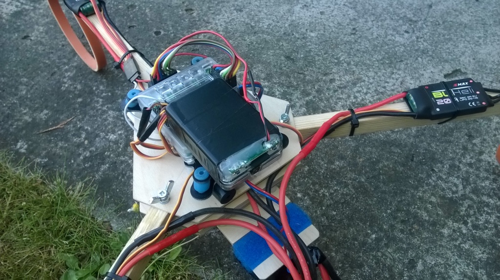

Z racji, że nikt nie podsunął mi pomysłu na obudowę kamerki, to chałupniczym sposobem zaadaptowałem na obudowę pudełko po szpilkach, może mało estetyczne, ale spełnia swoją funkcję. ;)
Jak na razie kontroler spisuje się super, jeszcze co prawda nie mam go obczajonego na 100%, ale frajda z latania jest tak wielka, że na razie te ustawienia mi wystarczą.
Marku nowy soft rewelacja, Miałeś 100% racji.
Alarm baterii spowodował u mnie małe zacięcie, ale metodą prób i błędów udało mi się wyczaić,
że 100 to 3 cele i bezpieczne lądowanie, a 4 cele jak na razie ustawiłem 125 i było już trochę mało czasu.
W tej chwili konwertuje się pierwszy filmik z kamerki, co prawda jakością nie powala, ale też sama kamerka nie jest jakaś super. Wiem, że za fabułę zaraz mnie zjedziecie, ale poszedłem na żywioł :D
Na razie wstawiam zdjęcie kamerki, o której wiem tylko, że to kamerka :D , zasilam ją z odbiornika, a obsługuje się manualnie.

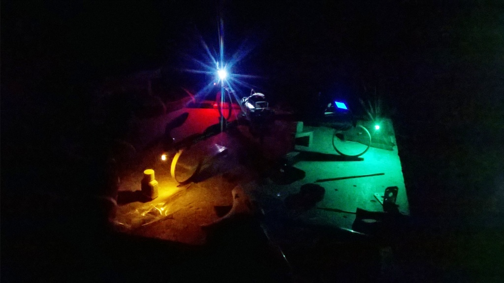

Chłopaki podrzućcie pomysł na szybkie zrobienie mrygacza tymczasowego , mam taki układzik ne555, ale potrafię tylko zrobić na jedną diodę. Najmniejszy kondensator jaki posiadam to 100/25V rezystorów mi nie brak. Bardzo proszę :)

Idąc po najmniejszej linii oporu, mogę założyć same diody mrygające, ale to tak nie po modelarsku, fakt ma to być tymczasowe, ale czasami prowizorki się najlepiej sprawdzają :D, chciałem żeby na ogonie była jedna i na ramionach po jednej. Czekam sobie spokojnie aż Sławek zmontuje mi profi mrygacza i tak sobie kombinuję co by nudy nie było :D , ale chyba sobie odpuszczę ten ne555 bo faktycznie to za dużo trochę zachodu.

Mam nadzieję że nie jest to przerost formy nad treścią :D , zajęło mi to około 45min.
Diody połączyłem szeregowo na przemian mrygająca, świecąca, mrygająca, świecąca, wszystko podpiąłem pod kabel który idzie do czujnika prądu, dodatkowo dołożyłem na wejście kondensatorek 16V/ 470 mikrofaradów i efekt jak poniżej. :D
