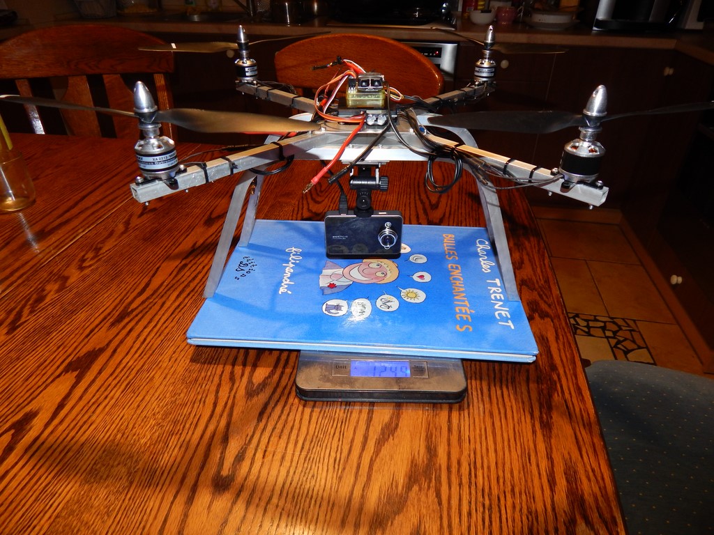

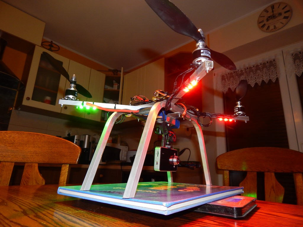

Hubert to było tylko na chwilę teraz jest wszystko uporządkowane, dzisiaj zmieniłem podwozie założyłem oświetlenie, półkę pod akumulator no i kamerę samochodowa z biedronki :-D , na razie jakoś się boję zapinać go pro
Jutro może jakieś foty i filmy
Edyta :
Zważyłem wszystko i cyknąłem kilka fotek
enjoy:

Kup sobie szamborurkę i wytnij z niej podwozie. Będzie lżej i bezpieczniej przy startach i lądowaniu :D

Przy oblocie było podwozie z szabo rurki ale okazało się za niskie do zamocowania kamery
Dlatego na razie takie rozwiązanie

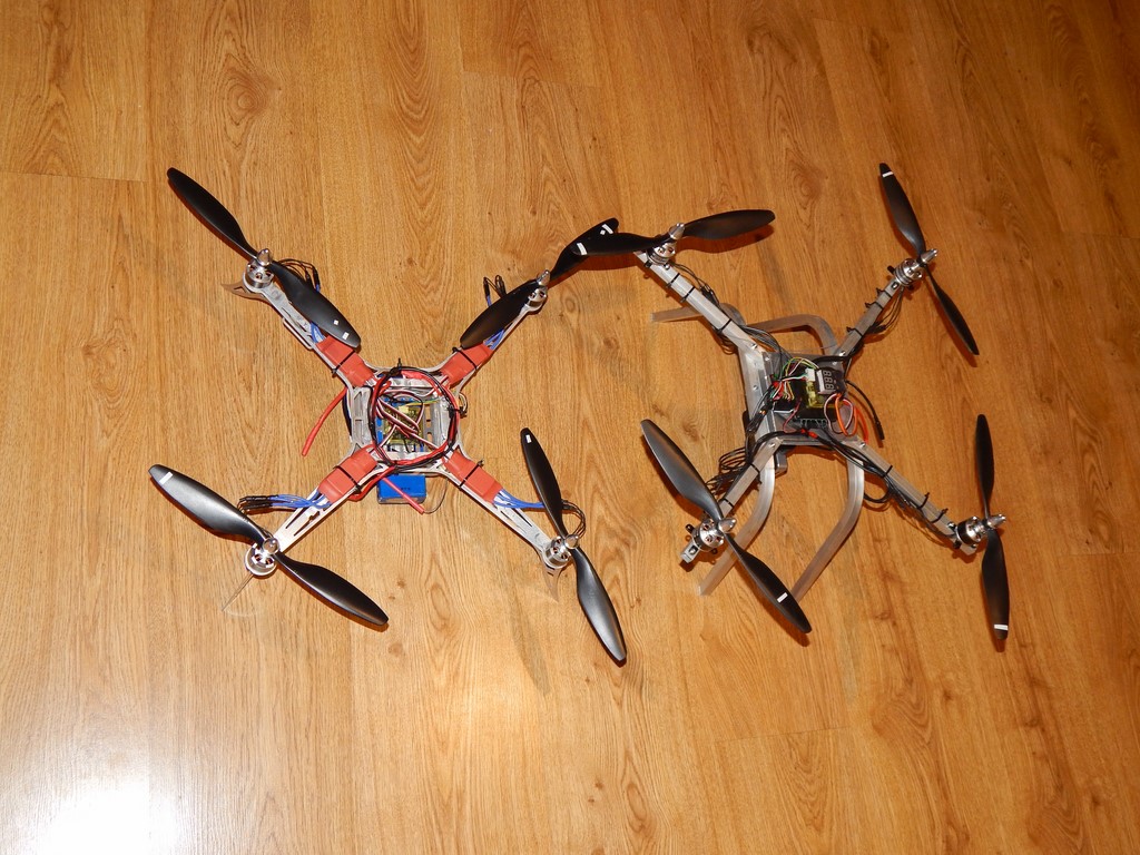

Nadarzyła się okazja dziś przyszedł sprzęt na model dla kolegi i tak oto ulotniłem dziś drugi już w tym tygodniu quadcopter :D
Tym razem na ramie aluminiowej spawanej waga do lotu bez oświetlenia 977gr
Kontroler lotu CC3D
Silniki i śmigła te same co w poprzednim egzemplarzu , ten sam akumulator.
Regulatory RedBrick 30A (tym razem przyszły jednakie :D )

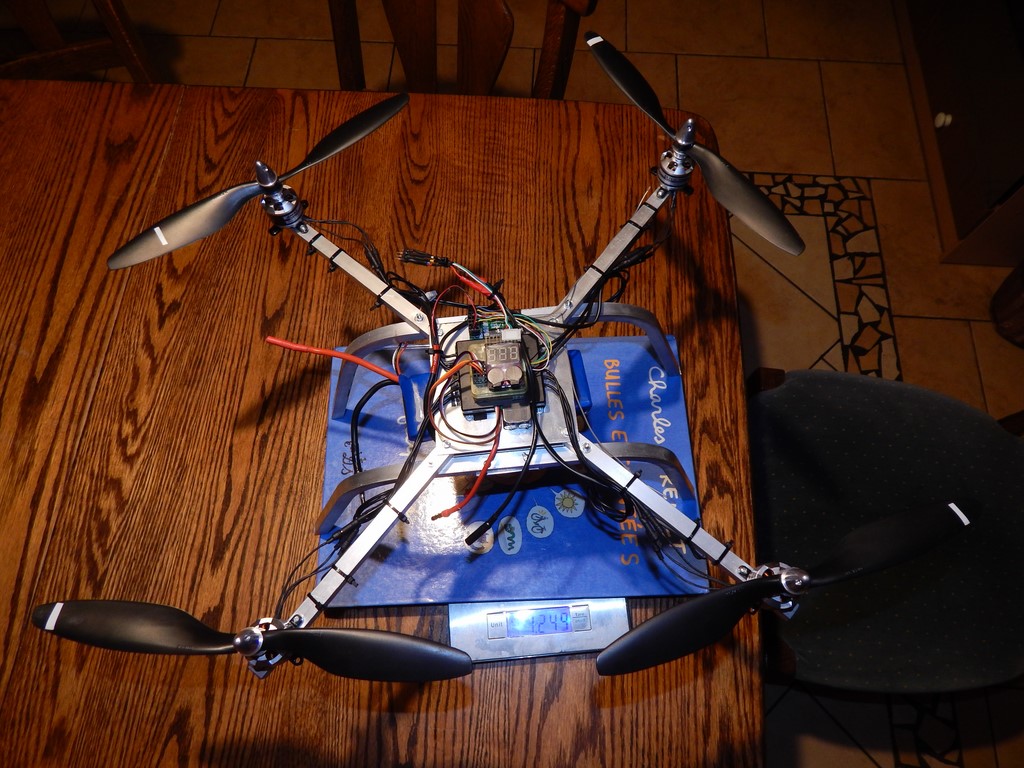

Żeby nie było że coś ściemniam oba ptaszki razem

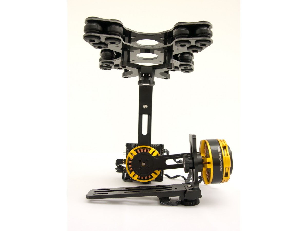

A tak przy okazji może mnie ktoś oświecić o co chodzi z gimbalami uzbrojonymi w silniki bezszczotkowe ?
 Tytuł: Re: No i zachorowałem :-) Pomożecie ?
PostNapisane: sobota, 14 lutego 2015, 01:19
Posty: 6493
Te ustrojstwa są po to żeby filmować z powietrza. Gimbal bezszczotkowy dba o to żeby kamera była nieruchoma a kopter w tym czasie może wyczyniać prawie że fikołki. Na takim uchwycie zazwyczaj montuje się lepszą kamerę nagrywającą.

To wszystko oczywiście wiedziałem chodziło mi bardziej o to jaka funkcje pełnią tam silniki bezszczotkowe, albo może inaczej w jaki sposób przy ich pomocy realizowana jest stabilizacja?

No dobra ale co tam fizycznie robią silniki bezszczotkowe?

Adrian, to właśnie one pełnią główną rolę. To one "obracają" kamerą tak jak trzeba, na nich jest właśnie oś obrotu.
Tak to wygląda:

No właśnie czyli pracują bardziej jako silniki krokowe tak?
Bo zastanawiałem się jeszcze czy może wykorzystuje się efekt zyroskopowy?

Silnik krokowy ma kroki a chodzi o to właśnie by ruch był gładki bez indeksowania dlatego takie właśnie silniki.
Gimbal na żyrosokopie mechanicznym robi taki jeden Rosjanin ale wiadomo, że to większa waga.

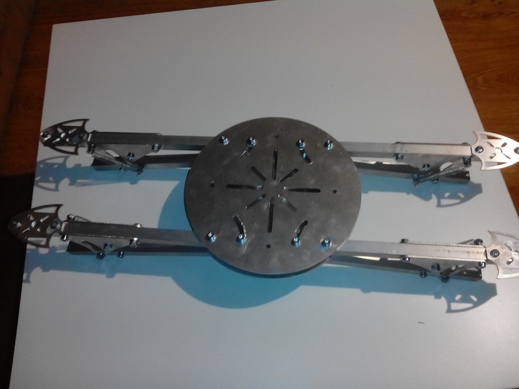

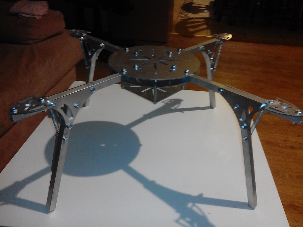

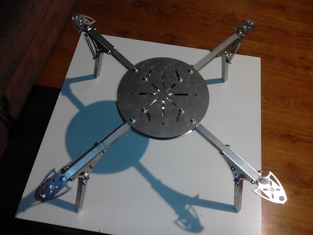

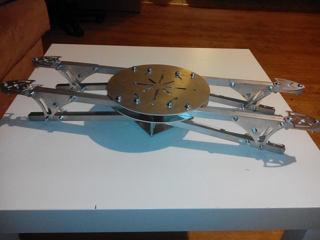

Witka nowa rama poskładana
Jest mega pancerna i co za tym idzie i ciężka :(
Ale za to Compaktowa :D
Kilka fotek
Waga o matko 740 g
Wymiar 525 mm w osiach

Na nogach dałeś sprężyny coby automatycznie trzymały fason po rozłożeniu a na ramionach jest blokada na śrubie?
Dla mnie fe. Powinno być jak na nóżkach. :D
Jak wyrzucisz te wszystkie ciężkie śrubki to odejdzie z 80 gram.

Albo dorzucić system automatycznego składania i rozkładania tych nóżek, waga dojdzie ale też punkty do szacunku :)
 Tytuł:
PostNapisane: wtorek, 3 marca 2015, 22:28
Hubert to jest pomysł który mam zamiar zastosować w hexie :D
