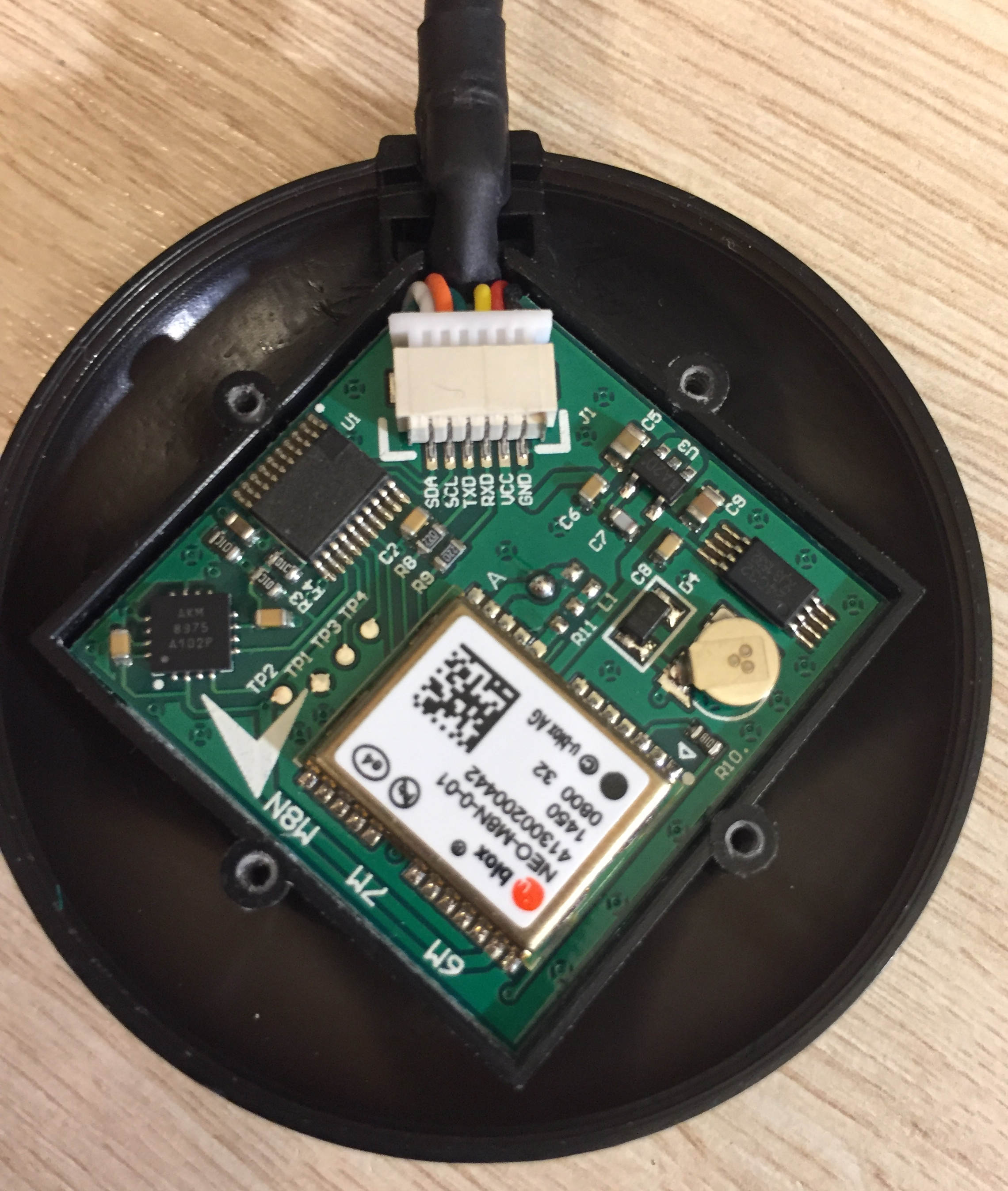

Dzisiaj miła niespodzianka - listonosz z silnikiem i regulatorem. Podmieniłem elementy, skalibrowałem wszystko na nowo. Północ pokazuje ładnie. Podczas kalibracji kompasu najlepsze Offsety jakie udało mi się uzyskać to x:-40 y:-190 z:320. Nie jestem w stanie zejścia 'Z' do niższych wartości. Próbowałem w wielu miejscach, daleko od jakichkolwiek zakłóceń, na długim kablu (daleko od komputera) i nic. W różnych miejscach mocowałem GPS i żadnych rezultatów. Oczywiście ustawiam Roll 180, a kompas mam zamocowany jak na zdjęciu. MP niby zaznacza takie wartości na zielono, ale wszędzie można przeczytać, że nie są one poprawne i cały czas mam kompunikt 'bad comapss health'. Nie mam pomysłu co mógłbym jeszcze zrobić. Wstawiam zdjęcia wnętrza GPS i całego koptera, może coś przeoczyłem...

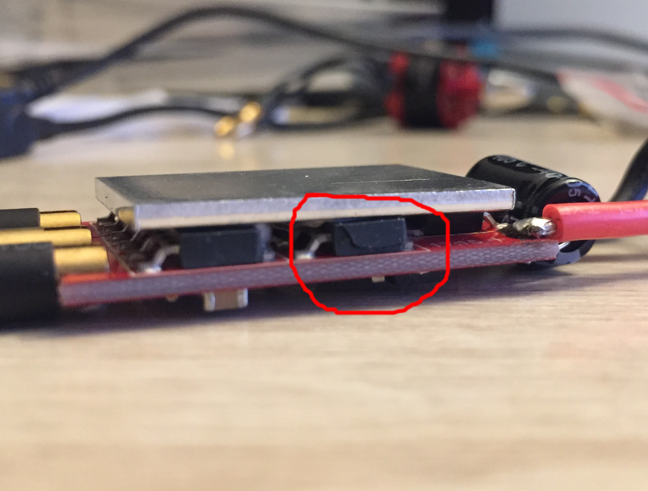

Co do regulatora to zdjąłem z niego koszulkę i widać pęknięty jeden element, a płytka/radiator nie ma z nim i sąsiednim elementem kontaktu. Chyba mamy winowajcę spalonego silnika.

Może "elektronika" zakłóca pracę magnetometru :roll: Spróbuj dać od spodu obudowy folię aluminiową i połącz ją z masą (GND).

Moim zdaniem to silnik spalił regulator, a ten element to tranzystor. A przypadkiem nie został zgnieciony w tym miejscu? Bo jak by tranzystor tak pękł od zwarcia czy czegoś podobnego to płytka radiatora powinna odejść od niego.

Radiator właśnie nie dotyka tych dwóch tranzystorów. Sądzę, że po prostu się przegrzał i strzelił. Na pewno mechanicznie go nie uszkodziłem. Może w czasie kontroli celnej coś zrobili bo upchnięte było wszystko tragicznie do paczki.
Spróbuję tak zrobić. Myślałem też o wyjęciu APM i kompasu z quadcoptera i spróbowaniu kalibracji na kawałku deseczki. Miałbym odpowiedź w czym leży wina. Czytałem, że magnetometr może być namagnesowany. Demagnetyzera nie posiadam. Próbowałem odmagnesować magnetometr starą transformatorową lutownicą. Jakaś poprawa rzeczywiście była ale tylko na współrzędnych X i Y (nie wykluczam przypadku).

Wracając do tematu APM. Nie robiłem testu z folią aluminiową. Żeby na 100% wykluczyć zakłócenia wymontowałem APM i GPS z modelu i przytwierdziłem do kawałka styropianu. Offsety jeszcze większe niż były, 'Z' zawsze większe od 400 :cry: APM przestał pokazywać prawidłowo północ. Jak ruszam samym GPS to nie ma żadnej reakcji w MP w oknie z horyzontem.
Po założeniu zworki, odpięciu zewnętrznego kompasu i kalibracji na wewnętrznym Y i Z są OK, natomiast X powyżej 300....
Może chińczyki coś źle polutowały w APM? W GPS mam jakiś nietypowy układ AKM 8975 A102P zamiast L883. Sprawdziłem kartę katalogową i orientacja wydaje się być ok. Dodaję w załącznikach zdjęcia płytki, może coś dostrzeżecie. Tak jak widać wersja posiada wewnętrzny kompas, który teoretycznie odłącza się przy użyciu zworki.

Podmień Gps z kompasem na inny u mnie to załatwiło problem raz na zawsze, zamiast NEO M8N kupiłem NEO M7N i moje problemy się skończyły.

Nie jest to krok w tył? Rozważam właśnie czy zamawiać nowe M8 czy M7. M8 niby dokładniejsze i w ogóle, ale widać po forach że coś kłopotliwe.
Kompas ustawiłem, żeby działał wewnętrzny w APM. GPS, nie łapie mi już nawet fix'a...

Może i krok w tył ale u mnie dwie sztuki i obie do d**y, jedna z zestawu a druga po reklamacji tego pierwszego, a NEO 7 śmiga aż miło.

Czyli jak to mówią, czasem trzeba zrobić krok w tył, żeby później zrobić dwa w przód :D Zamawiam M7. Dzięki.

Przyszedł mi nowy GPS - Ublox 7M. Offsety -300 -160 5...
Jakieś pomysły?
Edycja!
W ferworze emocji z montażu nowego modułu zapomniałem wyjąć zworkę, którą włożyłem jak używałem wewnętrznego kompasu...
Przy kalibracji na szybko, offsety poniżej 100 :shock:
