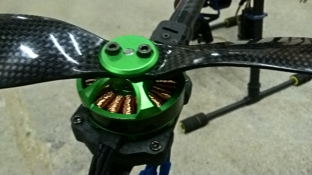

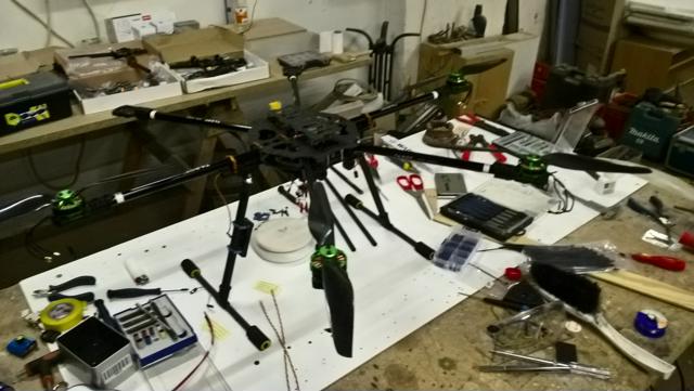

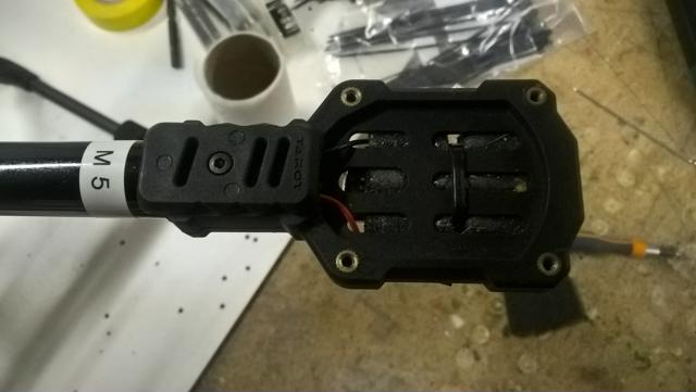

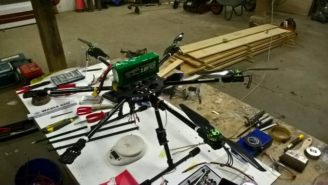

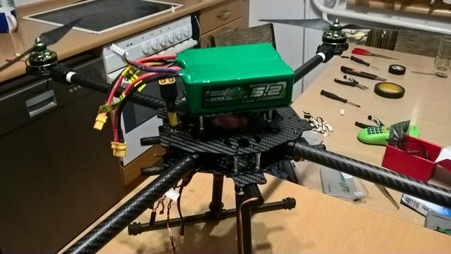

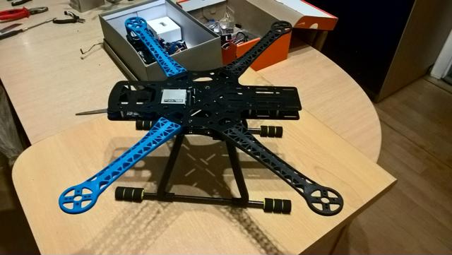

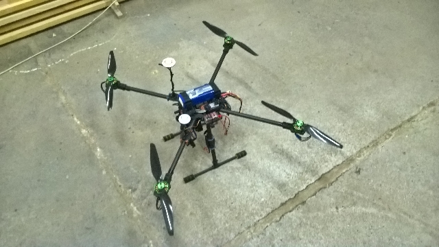

Słowo się rzekło i maszyna ma już nowe silniki i regle.
Silniki te ło https://hobbyking.com/en_us/multistar-e ... motor.html rewelka
regle te ło http://rc-planeta.pl/pl/oneshot-multish ... urite.html też rewelka.
Cały miniony tydzień poświęciłem na regulacje, modyfikacje itp. itd ;) , jutro pierwszy lot w pełnym rysztunku , myślę, że będzie film :D
I fotki
WP_20170821_22_34_59_Pro.jpg [ 183.78 KiB | Przeglądane 12514 razy ]
WP_20170821_22_35_07_Pro.jpg [ 220.67 KiB | Przeglądane 12514 razy ]
WP_20170821_22_35_19_Pro.jpg [ 185.1 KiB | Przeglądane 12514 razy ]

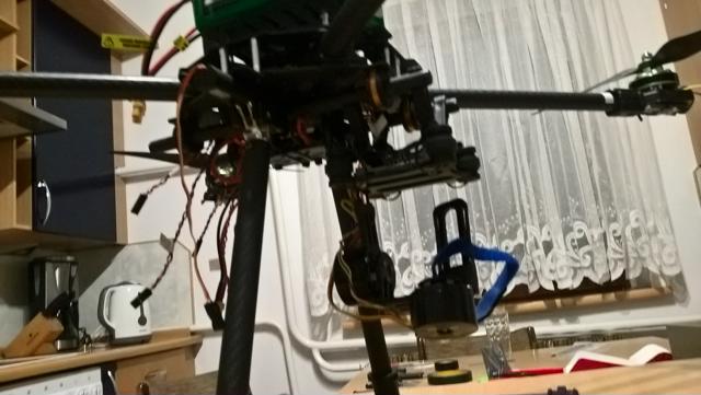

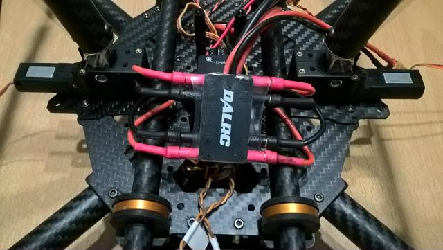

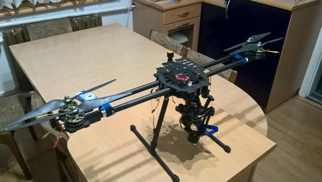

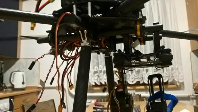

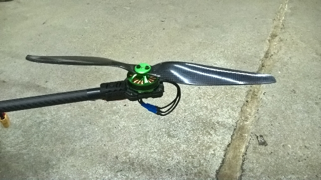

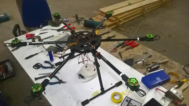

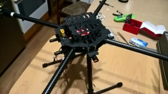

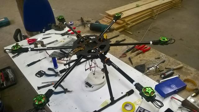

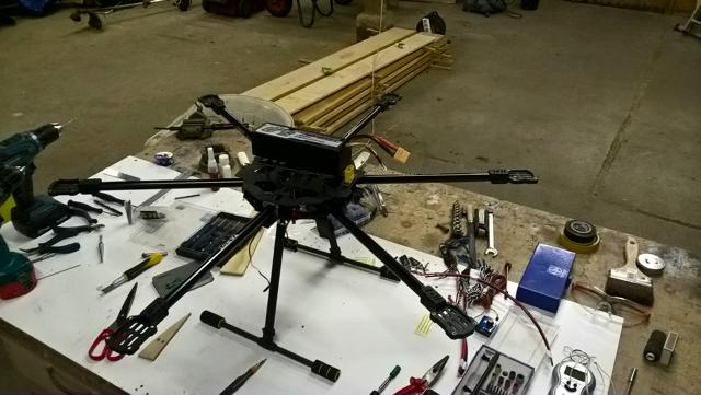

Adi się chwali, to co? Nie będę gorszy, z quadro zrobiła się hexa ;)
WP_20170914_20_24_14_Pro-640x480.jpg [ 82.8 KiB | Przeglądane 12305 razy ]
WP_20170916_20_22_30_Pro-640x480.jpg [ 91.11 KiB | Przeglądane 12305 razy ]
WP_20170918_21_06_53_Pro-640x480.jpg [ 96.58 KiB | Przeglądane 12305 razy ]
WP_20170918_21_22_11_Pro-640x480.jpg [ 93.46 KiB | Przeglądane 12305 razy ]
WP_20170918_21_23_10_Pro-640x480.jpg [ 81.31 KiB | Przeglądane 12305 razy ]
WP_20170921_20_30_23_Rich-640x480.jpg [ 88.02 KiB | Przeglądane 12305 razy ]
WP_20170922_21_35_41_Rich-640x480.jpg [ 90.69 KiB | Przeglądane 12305 razy ]
WP_20170922_21_36_38_Rich-640x480.jpg [ 73.87 KiB | Przeglądane 12305 razy ]
WP_20170922_21_37_34_Rich-640x480.jpg [ 75.36 KiB | Przeglądane 12305 razy ]
WP_20170922_21_37_57_Rich-640x480.jpg [ 86.73 KiB | Przeglądane 12305 razy ]
WP_20170923_09_00_51_Rich-640x480.jpg [ 96.6 KiB | Przeglądane 12305 razy ]
WP_20170923_09_01_13_Rich-640x480.jpg [ 88.97 KiB | Przeglądane 12305 razy ]
WP_20170923_09_01_34_Rich-640x480.jpg [ 91 KiB | Przeglądane 12305 razy ]
WP_20171005_17_40_15_Pro-640x480.jpg [ 85.29 KiB | Przeglądane 12305 razy ]
Tak to wygląda na chwilę obecną

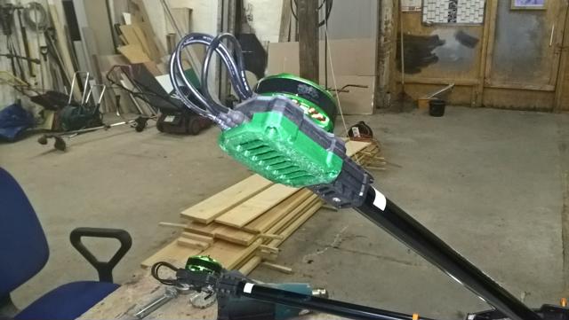

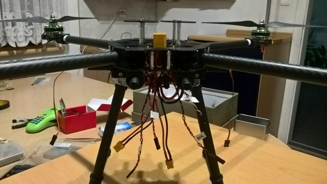

Trochę jeszcze poczekamy na oblot, bo jak widzę te kable to mi się odechciewa podpinania Nazy jak i tak docelowo ma być kontroler Tarota. Nazę już przeprogramowałem do V2 i reanimuję quadro być może poleci szybciej niż hexa, a dawcą do niego będzie Dad Cat , tak więc będzie rama na zbyciu za grosze :D
Komentarz: Ta o :-)

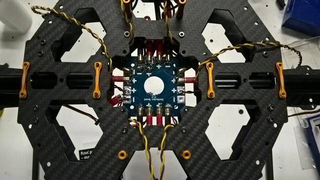

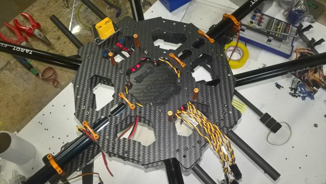

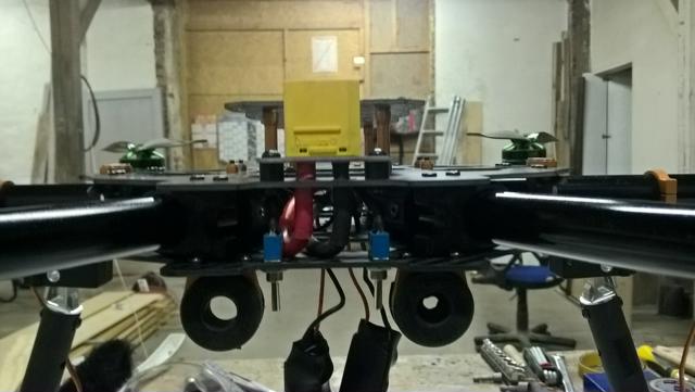

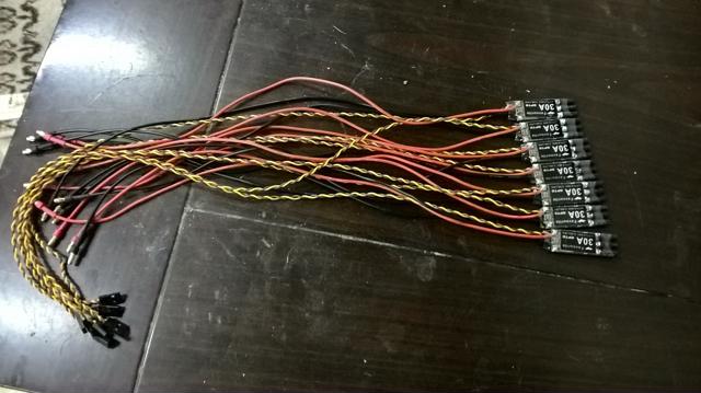

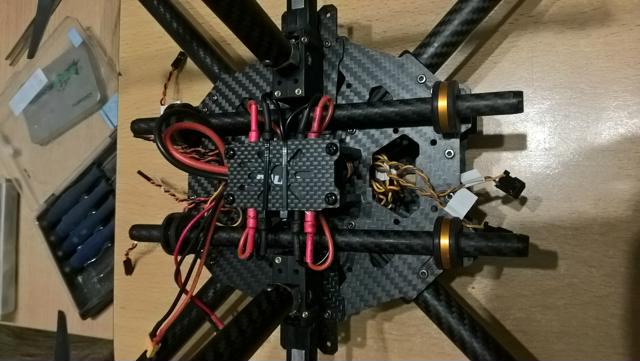

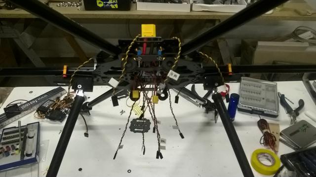

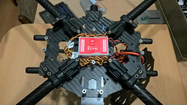

No to się wziąłem :D
Dałem sobie na razie z programowaniem atmegi, bo myślę, że każdy ma dzisiaj lepsze zajęcia niż pomagać jakiemuś tumanowi :D w jego durnowatych pomysłach :lol: I tym sposobem zabrałem się za cuadro .Tak jak pisałem dawcą został Dat Cat i dzięki niemu powoli cuadro budzi się do życia jak Feniks z popiołu ;)
Idzie to co prawda ślamazarnie, ale dzisiaj poświęciłem praktycznie cały dzień na lutowanie, skręcanie i kombinowanie.
Zasadniczo wiele się copter nie zmienił po wypadku, ale nie był bym sobą gdybym coś nie pokombinował, a więc na pierwszy rzut poszły ramiona które skróciłem o 5cm czyli o tyle ile się ułamało :D. zmieniłem też miejsce mocowania zawiasu ramion bo postanowiłem sobie, że nazę tym razem upcham do środka ramy, a przy starym rozstawie otworów nie było na to szans. Dzięki temu zabiegowi mam czystą górę center plat-y i miejsce na inne pierdoły, jak np osd. Jak widać na zdjęciu całą kabelologię upchałem na spód ramy i standartowo u mnie akumulatory na górze. Najwięcej czasu zajęło mi polutowanie regulatorów, a zrobiłem je identycznie jak w heksie, czyli w razie w, będę miał zapas ;)
Teraz dopiero gdy zmontowałem heksę widzę jaka jest różnica w wielkości center plat, ta z cuadro jest masakrycznie mniejsza i niestety problematyczna w układaniu na niej elementów.
No i moje dzisiejsze wypociny ;)
WP_20171022_20_20_50_Pro-640x480.jpg [ 91.75 KiB | Przeglądane 12215 razy ]
WP_20171022_20_21_02_Pro-640x480.jpg [ 87.2 KiB | Przeglądane 12215 razy ]
WP_20171022_20_31_09_Pro-640x480.jpg [ 86.73 KiB | Przeglądane 12215 razy ]
WP_20171022_20_31_21_Pro-640x480.jpg [ 92.19 KiB | Przeglądane 12215 razy ]
WP_20171022_20_43_52_Pro-640x480.jpg [ 88.49 KiB | Przeglądane 12215 razy ]
WP_20171022_20_44_13_Pro-640x480.jpg [ 86.07 KiB | Przeglądane 12215 razy ]
WP_20171022_20_44_25_Pro-640x480.jpg [ 87.23 KiB | Przeglądane 12215 razy ]
WP_20171022_20_56_35_Pro-640x480.jpg [ 83.72 KiB | Przeglądane 12215 razy ]
_____________________________

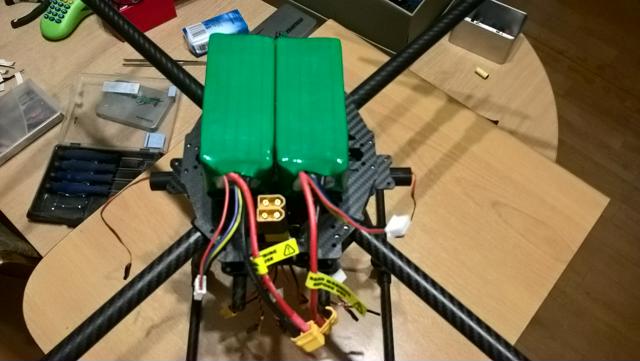

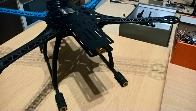

I reszta zdjęć z dzisiaj
WP_20171022_20_38_55_Pro-640x480.jpg [ 89.65 KiB | Przeglądane 12205 razy ]
WP_20171022_20_39_56_Pro-640x480.jpg [ 78.53 KiB | Przeglądane 12205 razy ]
WP_20171022_20_40_07_Pro-640x480.jpg [ 90.54 KiB | Przeglądane 12205 razy ]
WP_20171022_20_40_23_Pro-640x480.jpg [ 85.98 KiB | Przeglądane 12205 razy ]
WP_20171022_20_41_07_Pro-640x480.jpg [ 89.46 KiB | Przeglądane 12205 razy ]
WP_20171022_20_41_18_Pro-640x480.jpg [ 85.08 KiB | Przeglądane 12205 razy ]

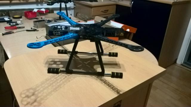

I zdjęcia ramy dawcy do przytulenia, jak ktoś chętny to proszę pisać na priv

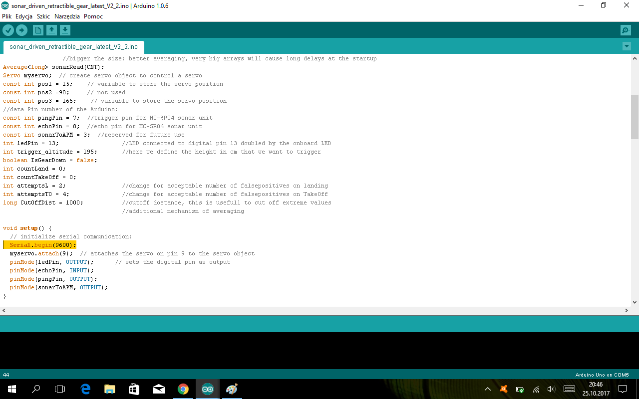

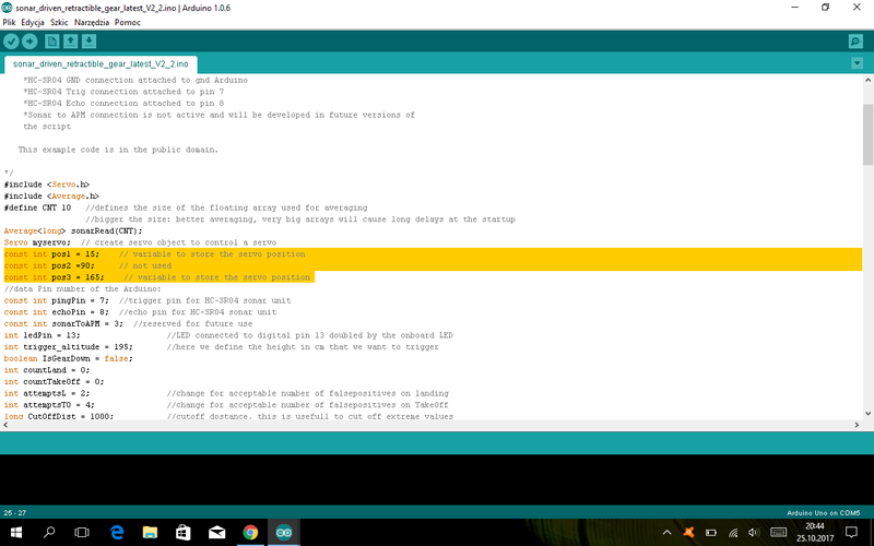

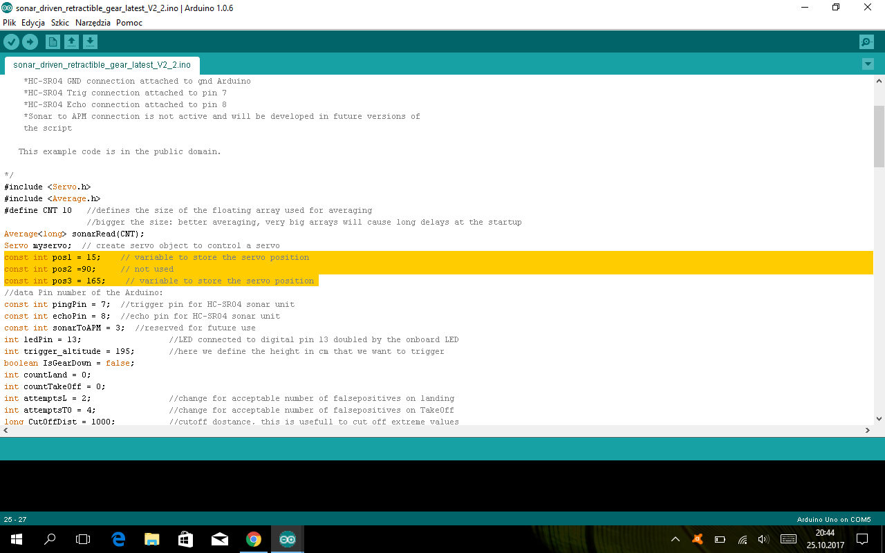

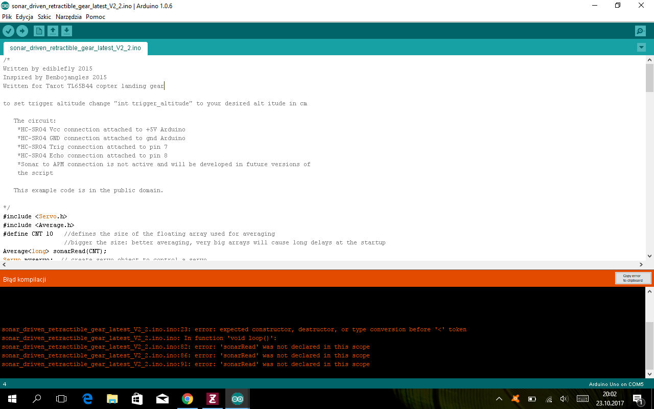

Hubercie próbowałem rozkamonić ten kod do arduino żeby spróbować z tym automatycznym składaniem podwozia, niestety link do kodu który podał autor nie działa, a kod który jest na stronie, po skopiowaniu i kompilacji wywala same błędy. Czy mógłbyś mi pomóc w tym?
Edyta
Udało mi się znaleźć taki plik
ale po otworzeniu go w Arduino Ide i kompilacji wyświetla mi się takie cuś
Bez tytułu.png [ 73.44 KiB | Przeglądane 12164 razy ]

1. Brakuje Ci pliku, który jest zamieszczony w kodzie - plik Average.h dostępny tu: https://github.com/MajenkoLibraries/Average
2. No i może jakieś młodsze Arduino IDE byś użył? 1.0.6 to dość stare jest.
Mam najnowszą wersję, ale nie używam bo mi w ogóle nie komunikują się porty z płytkami Arduino i zbytnio nie wiem o co chodzi , natomiast na tej wersji wszystko jest ok
Oki pobrałem tylko gdzie ten plik wypakować?
Tak patrzę w kod tego programu i wydaje mi się że chyba da radę dopisać pstryka do składania podwozia do transportu/walizki,
tylko ni cholery nie wiem gdzie i jak :oops:

A wiec tak, Hubercie załadowałem kod do Arduino i do testów zmieniłem odległość na 10cm , sonar działa bo wyzwala się dioda i jak zasłaniam go ręką to dioda się zaświeca, jak rękę cofam dioda gaśnie, co jest nie tak że nie działa mechanizm podwozia?
link do schematu http://www.ediblefly.com/ediblefly_main ... _small.jpg
Edyta
Zwykłe serwo działa
Edyta II
Troszkę pobawiłem się i naprawdę fajna sprawa np: przy ustawieniu odległości do 100cm da się jeszcze schować przed sonarem , a powyżej metra nie ma szans w kuchni (to chyba jest związane z szerokością, a nie tylko długością wiązki sygnału wysyłanego z sonaru). Przetłumaczyłem sobie też kod programu i domyślam się mniej więcej gdzie musiałbym coś zmienić , tylko za bardzo nie wiem co tam wpisać żeby działał mechanizm podwozia
Komentarz: albo tu
Bez tytułu.png [ 70.37 KiB | Przeglądane 11997 razy ]
Komentarz: albo tu
Bez tytułu2.png [ 71.23 KiB | Przeglądane 11997 razy ]

 Tytuł: Re: Aaaa , coptery dwa
PostNapisane: niedziela, 29 października 2017, 19:48
serial.begin(9600) na pewno nie ma najmniejszego wpływu na działanie serwa. Czy podwozie sterowane np. testerem serw lub bezpośrednio z odbiornika działa? Czy tam sterowanie jest za pomoc serwa?To pierwsze okienko które wkleiłeś pokazuje zmienne które są odpowiedzialne za wychylenia serw podłączonego do pinu 9 - pos1 minimum wychylenia i pos3 za maximum. Zmiień wartośc pos3 na np.30 i sprawdż czy coś sie bedzie działo
PostNapisane: niedziela, 29 października 2017, 19:58
Posty: 811
Lokalizacja: Opole
Tak Darku na testerze działa bez zarzutu, wydaje mi się, że pozycja 2 powinna być zmieniona bo tam jest 90 czyli neutrum, a mechanizm podwozia ma tylko włącz wyłącz czyli nie ma neutrum, zmiana pozycji 3 powoduje tylko zmianę kąta serwa, będę kombinował, jak coś zadziała to dam znać, ale mam pytanie czy da się dopisać do tego programu jeszcze włącznik on of żeby czasami pominąć sonar i ręcznie , nie z radia otworzyć lub zamknąć podwozie do transportu?
PostNapisane: niedziela, 29 października 2017, 20:09
Zmienna pos2 nie jest wykorzystywana w programie. Musisz tak zmienic pos1 pos2 aby podwozie sie otwierało i zamykało.
PostNapisane: niedziela, 29 października 2017, 20:40
Posty: 811
Lokalizacja: Opole
ok będę się bawić , ale już jutro :-)

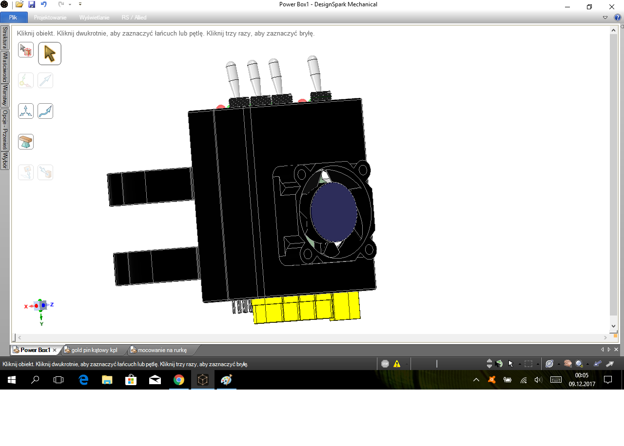

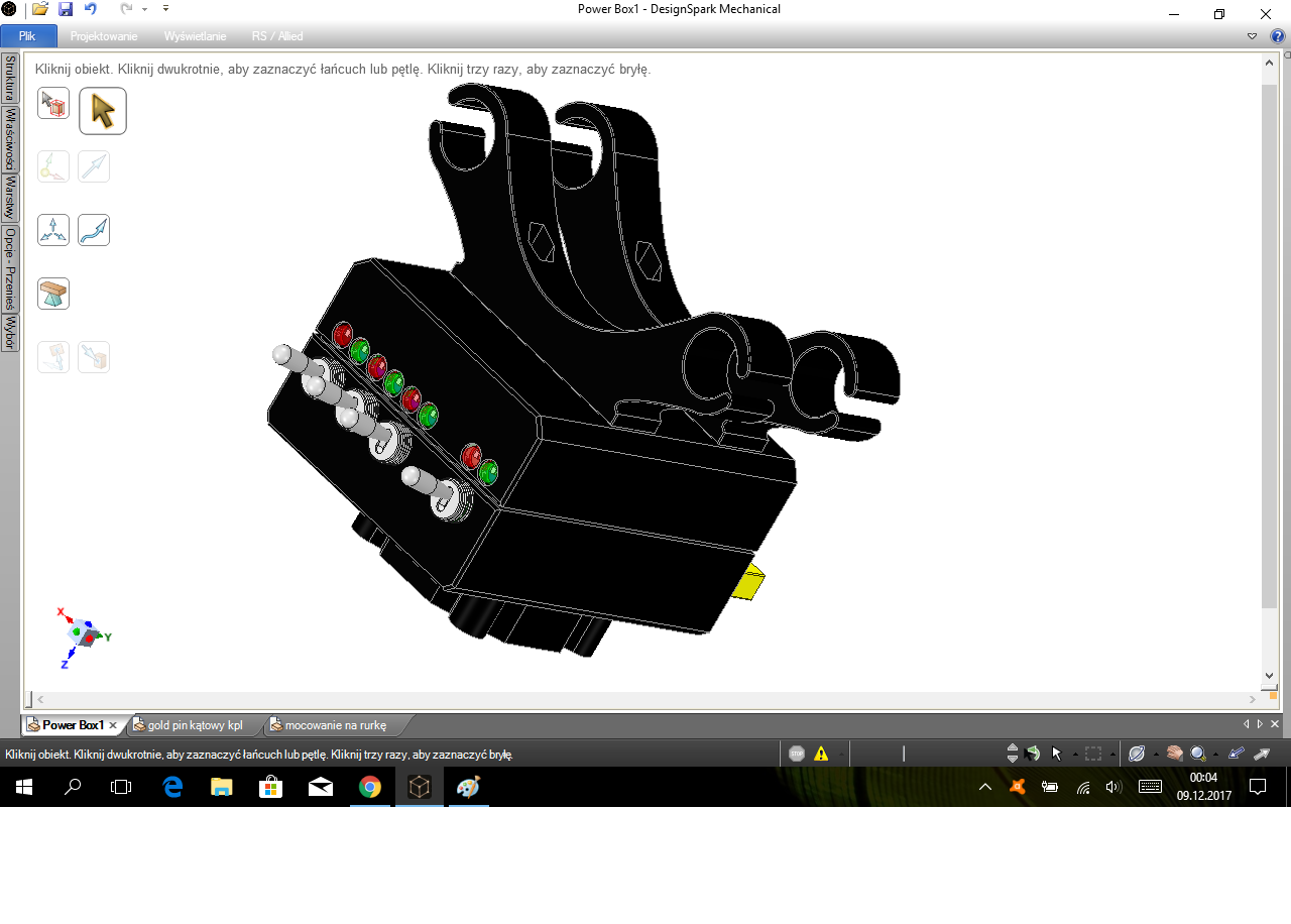

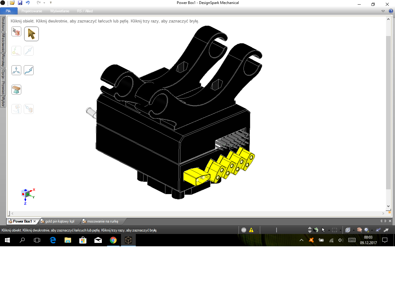

Tak żeby całkiem temat nie zdechł postanowiłem zwizualizować pomysł na power box-a , założenie jest takie żeby w jednym pudełku mieć zasilanie FPV, gimbala , sterownik podwozia, sterownik oświetlenia, oraz dwa wyjścia zasilania sterowane rc jedno 5-6V i drugie 12V . Do tego całego interesu wymyśliłem sobie żeby pstryczkami włączać oddzielnie gimbal, Fpv, składanie podwozia do transportu i jeden główny wyłącznik całego power box-a. Projekt jest w fazie wstępnej i jak robiłem zrzuty to już zauważyłem np, brak pinów do podłączenia echosondy i zasilania do składania podwozia ale to kosmetyka.
Teraz jeszcze muszę ładnie poprosić pewnego Pana co by mi zrobił płytki drukowane i to polutował ;)
pb3.png [ 120.22 KiB | Przeglądane 11868 razy ]
pb4.png [ 127 KiB | Przeglądane 11868 razy ]
pb5.png [ 120.16 KiB | Przeglądane 11868 razy ]

O ile ogarnąłem temat ehosondy i sterowania podwoziem to , jak to u mnie ;) , musiałem coś sobie dołożyć. Wymyśliłem sobie żeby do programu ehosondy dopisać prosty program sterujący ledami na bazie blinka i zrobiłem to tak:
Kod:
Written by ediblefly 2015
Inspired by Benbojangles 2015
Written for Tarot TL65B44 copter landing gear
to set trigger altitude change "int trigger_altitude" to your desired alt itude in cm
   The circuit:
    *HC-SR04 Vcc connection attached to +5V Arduino
    *HC-SR04 GND connection attached to gnd Arduino
    *HC-SR04 Trig connection attached to pin 7
    *HC-SR04 Echo connection attached to pin 8
    *Sonar to APM connection is not active and will be developed in future versions of
    the script
   This example code is in the public domain.
#include <Servo.h>
#include <Average.h>
#define CNT 10   //defines the size of the floating array used for averaging
                 //bigger the size: better averaging, very big arrays will cause long delays at the startup
Average<long> sonarRead(CNT);
Servo myservo;  // create servo object to control a servo
const int pos1 = 15;    // variable to store the servo position
const int pos2 =90;     // not used
const int pos3 = 165;    // variable to store the servo position
//data Pin number of the Arduino:
const int pingPin = 7;  //trigger pin for HC-SR04 sonar unit
const int echoPin = 8;  //echo pin for HC-SR04 sonar unit
const int sonarToAPM = 3;  //reserved for future use
int ledPin = 13;                  //LED connected to digital pin 13 doubled by the onboard LED
int trigger_altitude = 195;       //here we define the height in cm that we want to trigger
boolean IsGearDown = false;
int countLand = 0;
int countTakeOff = 0;
int attemptsL = 2;                //change for acceptable number of falsepositives on landing
int attemptsTO = 4;               //change for acceptable number of falsepositives on TakeOff
long CutOffDist = 1000;           //cutoff dostance, this is usefull to cut off extreme values
                                  //additional mechanism of averaging
void setup() {
  // initialize serial communication:
  Serial.begin(9600);
  myservo.attach(9);  // attaches the servo on pin 9 to the servo object
  pinMode(ledPin, OUTPUT);      // sets the digital pin as output
  pinMode(echoPin, INPUT);
  pinMode(pingPin, OUTPUT);
  pinMode(sonarToAPM, OUTPUT);
void loop()
  //distance in centimeters:
  long duration, cm;
  // The sensor is triggered by a HIGH pulse of 2 or more microseconds.
  // Give a short LOW pulse beforehand to ensure a clean HIGH pulse:
  digitalWrite(pingPin, LOW);
  delayMicroseconds(2);
  digitalWrite(pingPin, HIGH);
  delayMicroseconds(5);
  //fill the array for data averaging
  int i;
  //for(i=0; i<CNT; i++)
    // The same pin is used to read the signal from the sensor: a HIGH
    // pulse whose duration is the time (in microseconds) from the sending
    // of the ping to the reception of its echo off of an object.
    duration = pulseIn(echoPin, HIGH);
    // convert the time into a distance
    cm = microsecondsToCentimeters(duration);
    Serial.print(cm);
    Serial.print("cm-real");
    Serial.println();
    if (cm < trigger_altitude)
      sonarRead.push(1);
    else
      sonarRead.push(0);
    delay(200);
  cm = sonarRead.mode();
  //Serial.println(sonarRead.mode());      //mode(sonarRead, CNT);
  Serial.print(CNT);
  Serial.print("");
  Serial.println();
  Serial.print(cm);
  Serial.print("");
  Serial.println();
if (cm == 1)
digitalWrite(ledPin, HIGH);   // sets the LED on
   if (countLand < attemptsL)
     countLand ++;
   else if (IsGearDown == false)
     myservo.write(pos1);
     countLand = 0;
     countTakeOff = 0;
     IsGearDown = true;            //Gear is Out - Landing
delay(15);
else if (cm == 0)
digitalWrite(ledPin, LOW);
   if (countTakeOff < attemptsTO)
     countTakeOff ++;
   else if (IsGearDown == true)
     myservo.write(pos3);
     countTakeOff = 0;
     countLand = 0;
     delay(3000);
     IsGearDown = false;           //Gear is retracted - in the air
delay(15);
  delay(15);
long microsecondsToInches(long microseconds)
  // According to Parallax's datasheet for the sensor, there are
  // 73.746 microseconds per inch (i.e. sound travels at 1130 feet per
  // second).  This gives the distance travelled by the ping, outbound
  // and return, so we divide by 2 to get the distance of the obstacle.
  // See: http://www.parallax.com/dl/docs/prod/acc/28015-PING-v1.3.pdf
  return microseconds / 74 / 2;
long microsecondsToCentimeters(long microseconds)
  // The speed of sound is 340 m/s or 29 microseconds per centimeter.
  // The ping travels out and back, so to find the distance of the
  // object we take half of the distance travelled.
  return microseconds / 29 / 2;
// the setup function runs once when you press reset or power the board
void setup() {
  // initialize digital pin 6 as an output.
  pinMode(6, OUTPUT);
// the loop function runs over and over again forever
void loop() {
  digitalWrite(6, HIGH);   // turn the LED on (HIGH is the voltage level)
  delay(1000);              // wait for a second
  digitalWrite(6, LOW);    // turn the LED off by making the voltage LOW
Czyli kopiuj wklej i tylko nr pinu zmieniłem , takie kopiuj wklej chcę zrobić X4 ponieważ mam na 4 ramionach ledy, wiem zaraz powiecie, że są sterowniki do tego , ale to kolejna płytka , kolejne kable , a tu miałbym 2 w jednym i w jednym opakowaniu.
No i zgadnijcie ...... niedziałaaaaaa (:)
Cokolwiek bym nie zrobił, wkleił na początku , na końcu, zmieniał nr pin i tak wywala mi błąd kompilacji
Mógł by mi ktoś pomóc bo korby dostanę i przez takie g... copter stoi nie skończony, a do póki wszystko w nim nie będzie tak jak zaplanowałem , nie poleci! prowizorek koniec!
PostNapisane: czwartek, 18 stycznia 2018, 15:34
W jednym programie może być tylko raz void loop i void setup. Do tego pominales całą masę nawiasów. O tych }
PostNapisane: czwartek, 18 stycznia 2018, 16:15
Posty: 811
Lokalizacja: Opole
Hubercie spoko , tylko ja już kiedyś pisałem , że moja znajomość arduino to tylko wgrywanie programu i podłączenie kabelków, natomiast jeśli nie zobaczę na przykładzie jak to się robi to po prostu nie ogarnę tego. Ok już wiem że może być tylko jedna komenda void loop i woid setup, ale którą/które usunąć? Z nawiasami jest taka sama sytuacja nie mam bladego pojęcia gdzie je wstawić, oba programy nie ja pisałem i z góry założyłem , że kopiuj wklej wystarczy, po za tym ja arduino wykorzystuję sporadycznie, i żeby zrobić programik który Tobie zajmie 10min, ja temu poświęcę dwa dni, kurcze nie za bardzo mi się chce kupować browar żeby wypić piwo, wiem że umiejętność pisania programów to w naszym hobby super sprawa , ale czy wszyscy muszą to tak naprawdę umieć.
Ja mam jakiś pomysł , Ty masz do tego predyspozycje, nie prościej? Jak na podstawie swojej wiedzy stwierdzisz że pomysł do bani to ja tego nie neguję tylko szukam innego rozwiązania. Myślę że prędzej czy później nadarzy się okazja na rewanż z mojej strony, czy choćby wypicie przysłowiowej flaszki ;)
PostNapisane: czwartek, 18 stycznia 2018, 19:29
Ale oryginalny program miał już LEDa więc po co dokładasz coś jeszcze? Jeśli Ci pin nie pasował to zmień poprzednie 13 na 6, czyli
Kod:
na:
Kod:
int ledPin = 6;                  //LED connected to digital pin 6
Ja jestem zwolennikiem rozdawania wędek a nie ryb. Jeśli rozumiesz to nieco biblijne porównanie. :D :D
PostNapisane: czwartek, 18 stycznia 2018, 19:45
Hubert, tacy jak na przykład ja, to taką wędkę mogą co najwyżej na maszt do anteny przerobić :lol:
