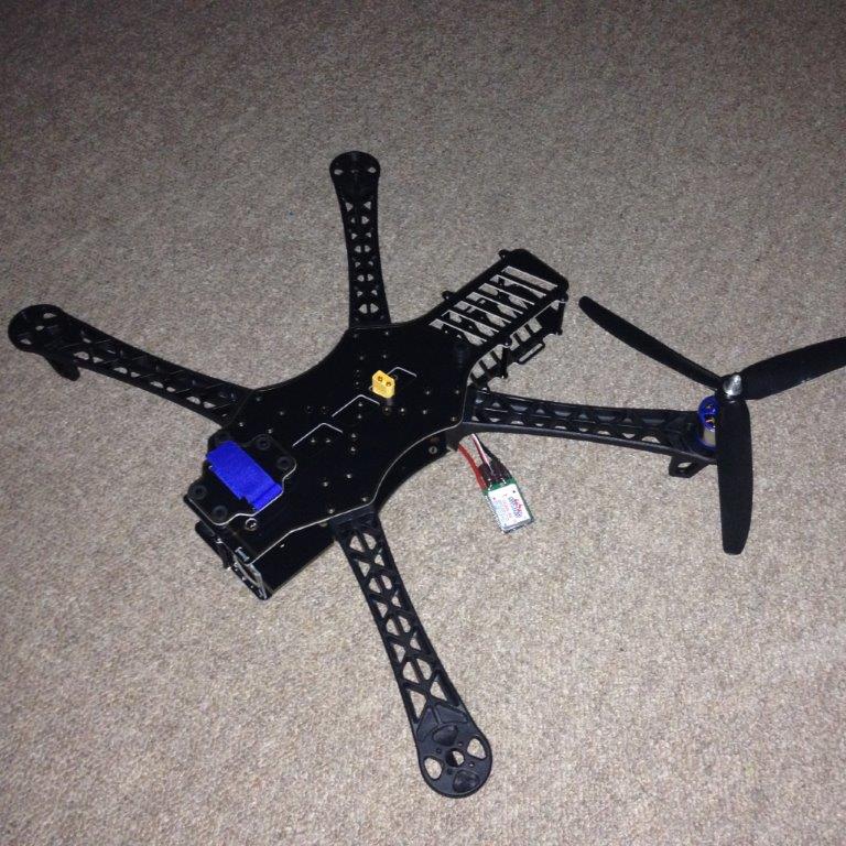

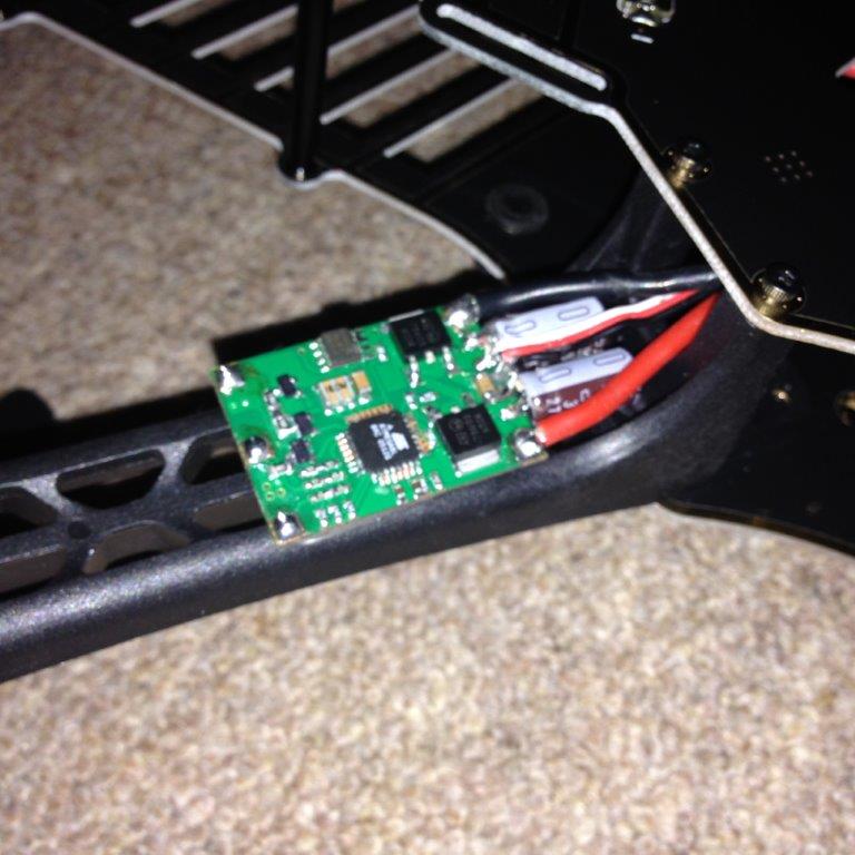

Komentarz: Zastanawiałem się jak w przypadku pojedynczych ESC zamocować ale chyba poprostu w miarę możliwości wpakuję wszystkie do środka i tylko kablami pod ramionami pociągnę.
IMG_3920.jpg [ 74.09 KiB | Przeglądane 10452 razy ]
Komentarz: Rama fajna, dość fajnie rozwiązana dystrybucja zasilania

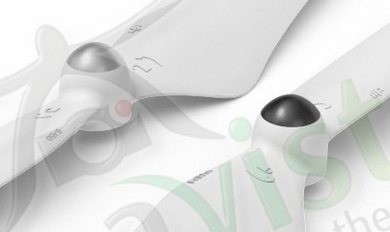

 Tytuł: Re: Quadkopter - przymiarki.
PostNapisane: niedziela, 7 czerwca 2015, 22:33
Z tego co widzę, to oryginalne śmigła są sygnowane i maja opisy:
Śmigła Samodokręcające 9450_crop.jpg [ 112.64 KiB | Przeglądane 10393 razy ]

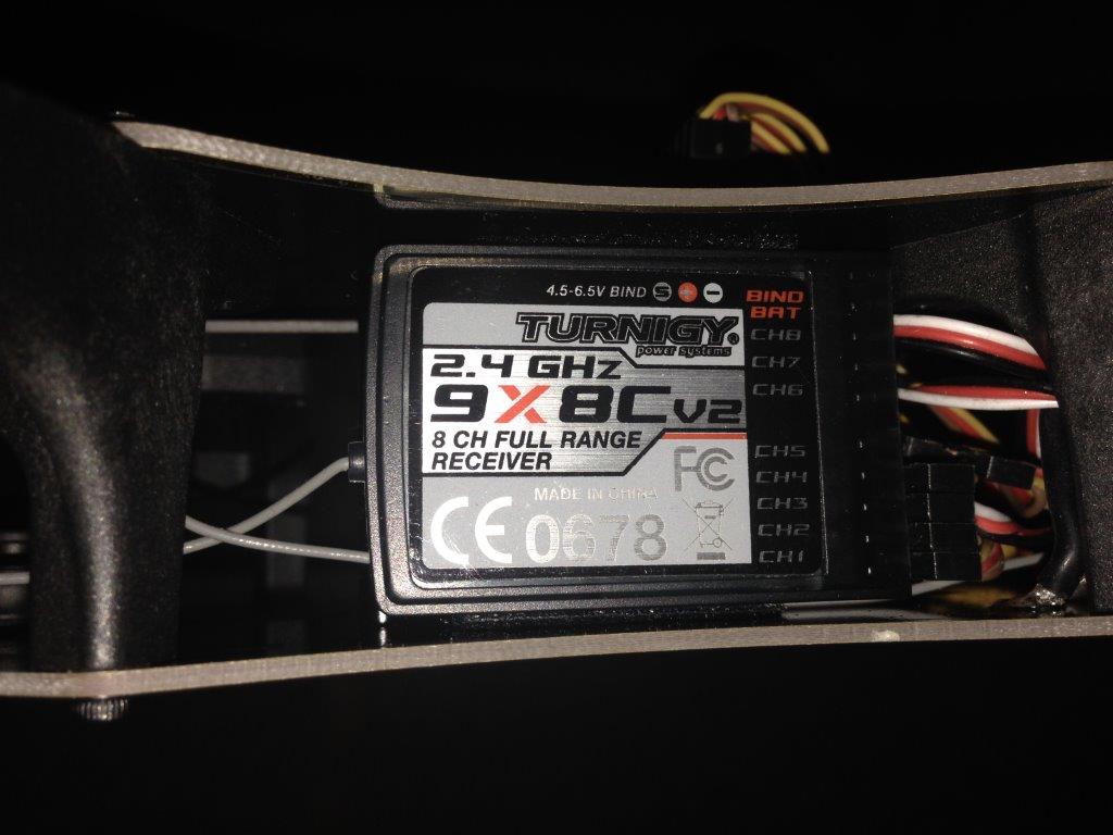

Odbiornik idealnie wpasowuje się z boku postawiony pionowo na boku (taką ma szerokość że wchodzi dość ciasno), chyba przed założeniem górnej części kadłuba użyję dwustronnej pianki co by siedział i nie ruszał z miejsca)
IMG_3943.jpg [ 81.99 KiB | Przeglądane 10285 razy ]
mniej więcej tak ale oczywiście zależy to od ESC który zamówiłem (Q Brain 4x20A) i oczywiście chcę go umiejscowić centralnie wewnątrz.

Śmigiełka dotarły :) (oryginalne DJI 8045R i 8045)

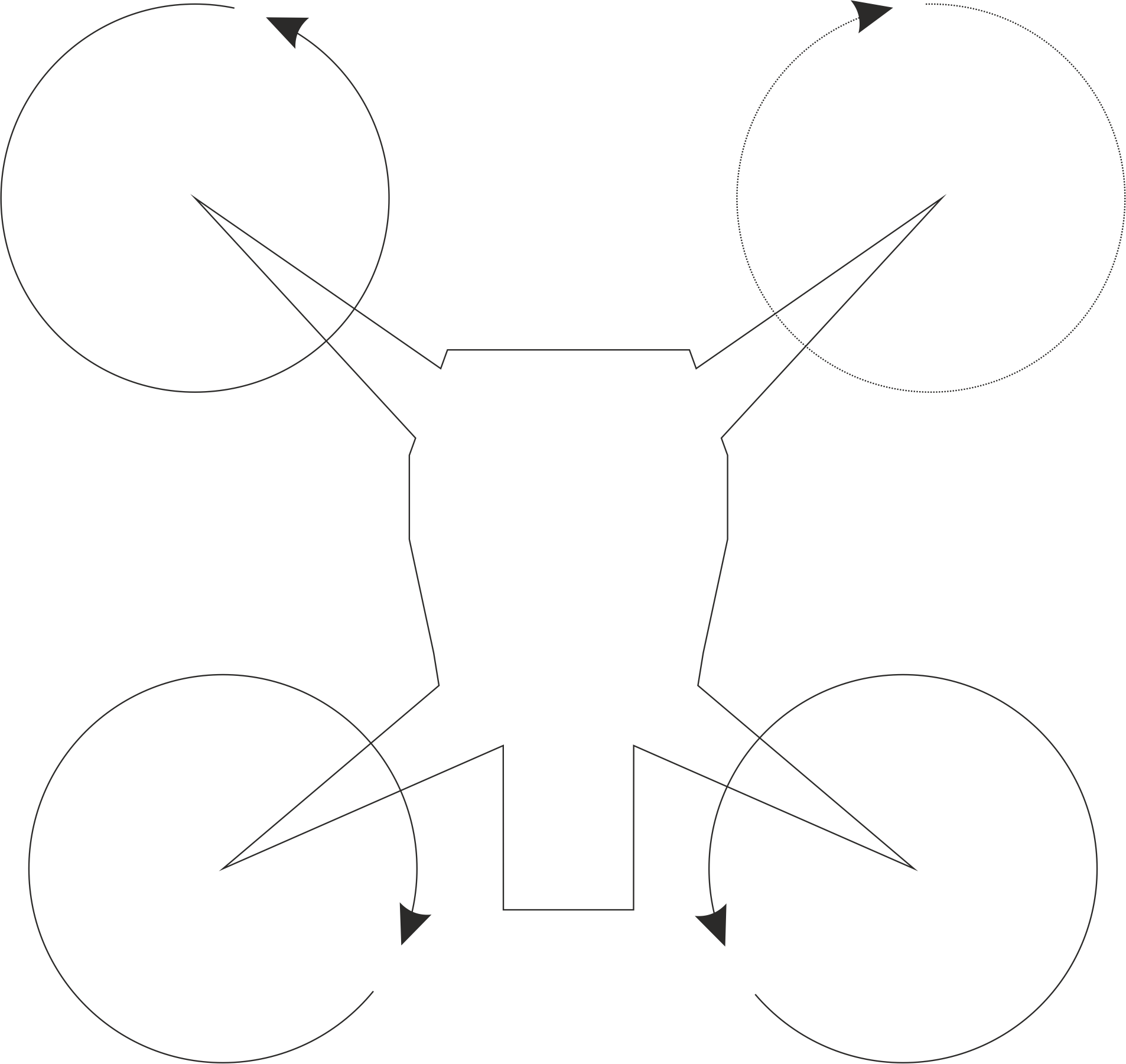

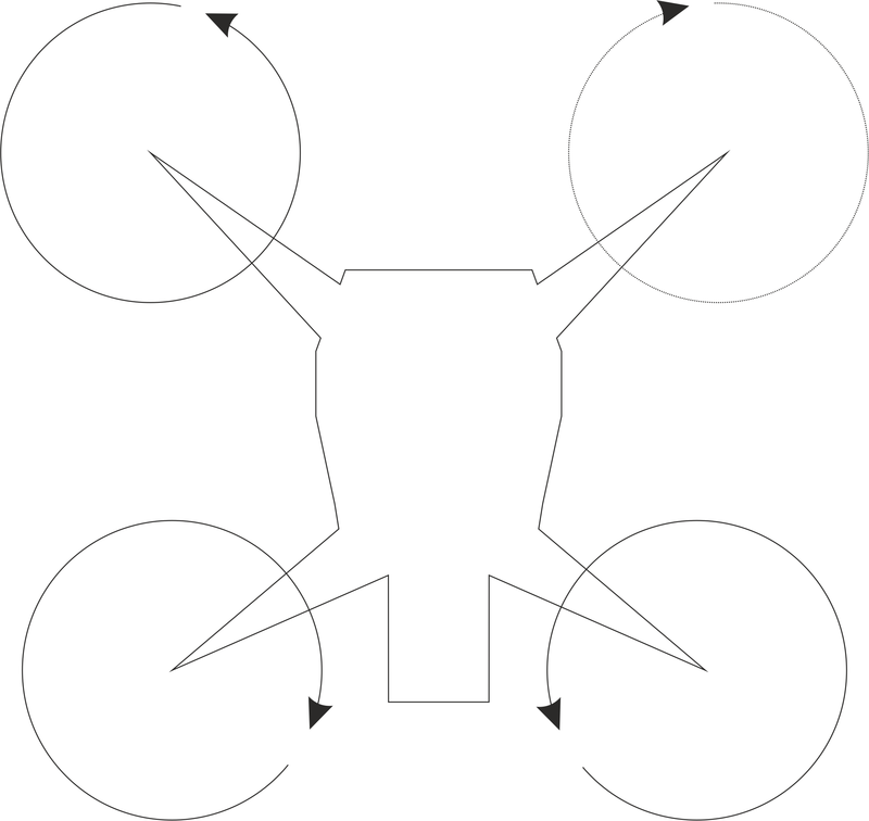

w kwestii ustawienia motorków i ich kierunków. Czy są jakieś ściśle określone zasady które mają się w którą kręcić ? Mam na myśli czy przednie mają się kręcić "do środka" czy "na zewnątrz" ?
teoretycznie tak to będzie w moim wyglądało
Quad.png [ 193.93 KiB | Przeglądane 10265 razy ]
a niech tam, zmieniłem i jest jak należy :) jak na wszystkich obrazkach w internecie :)
