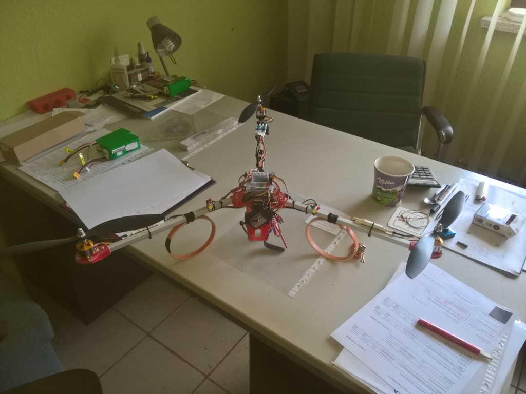

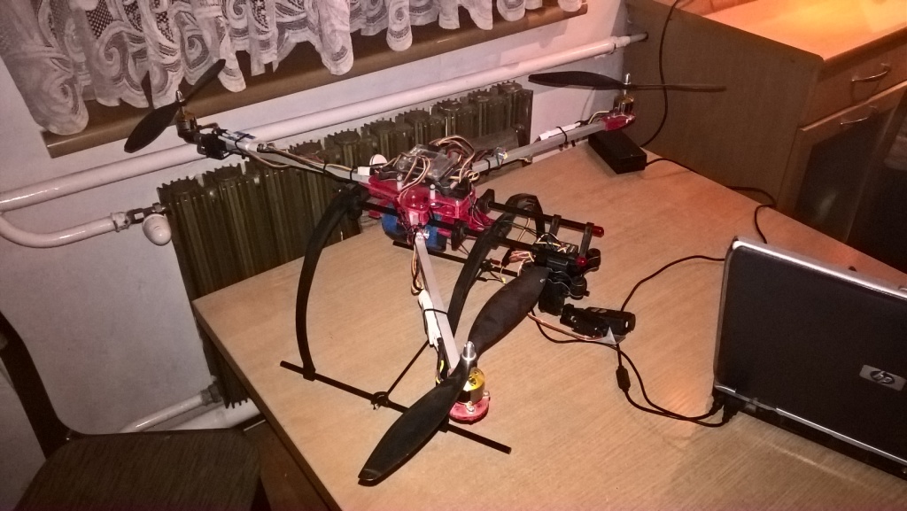

A poniżej zdjęcie kolejnego tri jaki zrobiłem mojemu synowi. Idąc z duchem czasów połączenie alu i elementów drukowanych. Regle 20A ABC silniki jakieś z ABC ;) i powiem Wam że z aku 4200mAh
lata to to 17min, oczywiście na kk :D

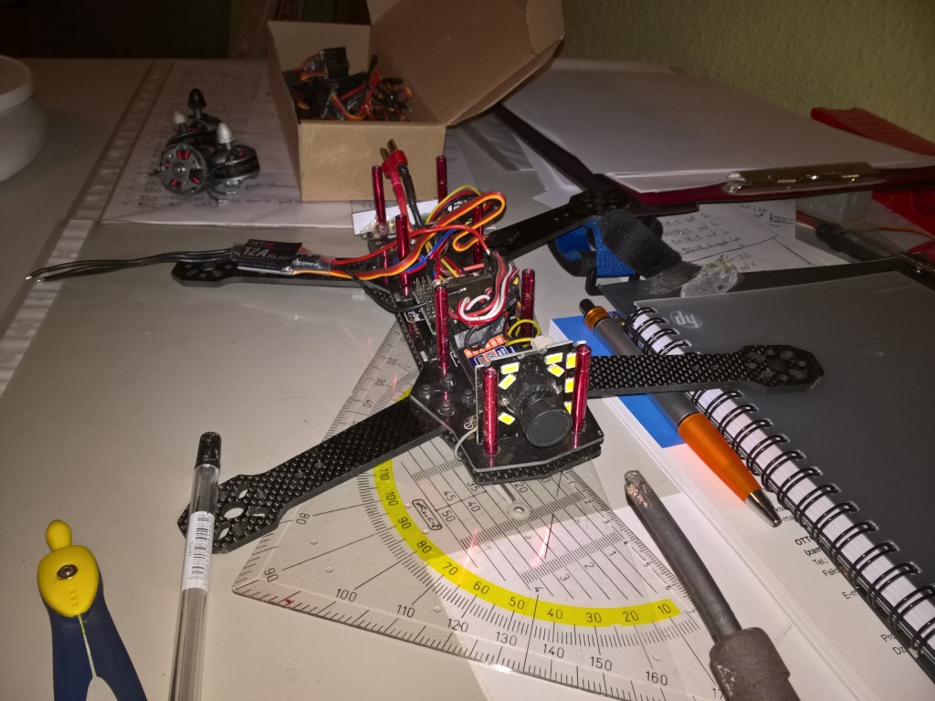

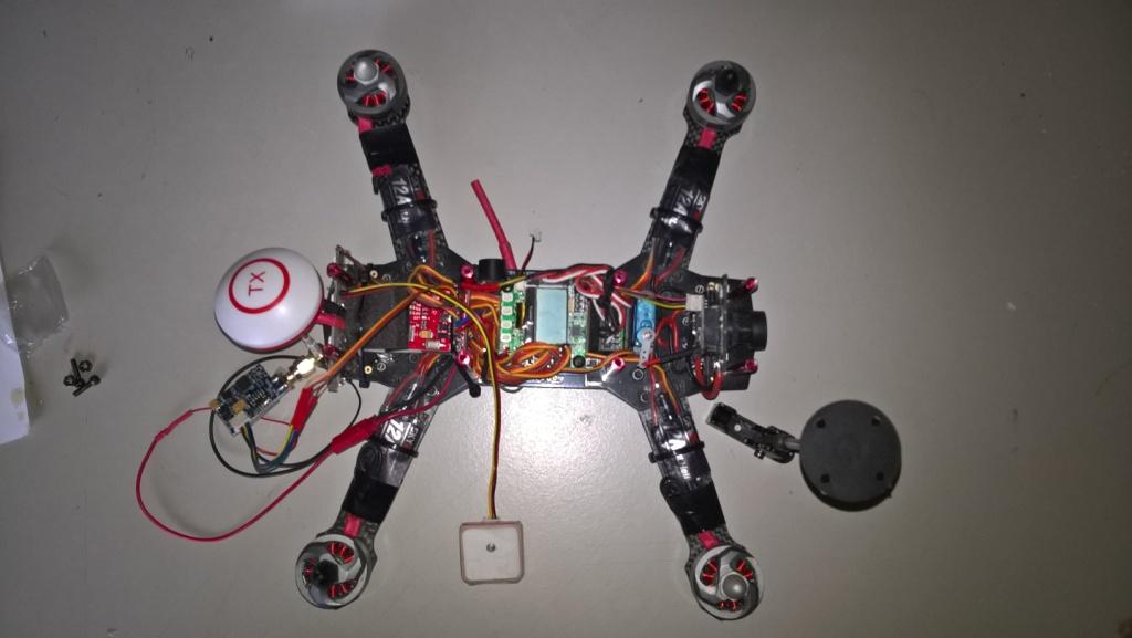

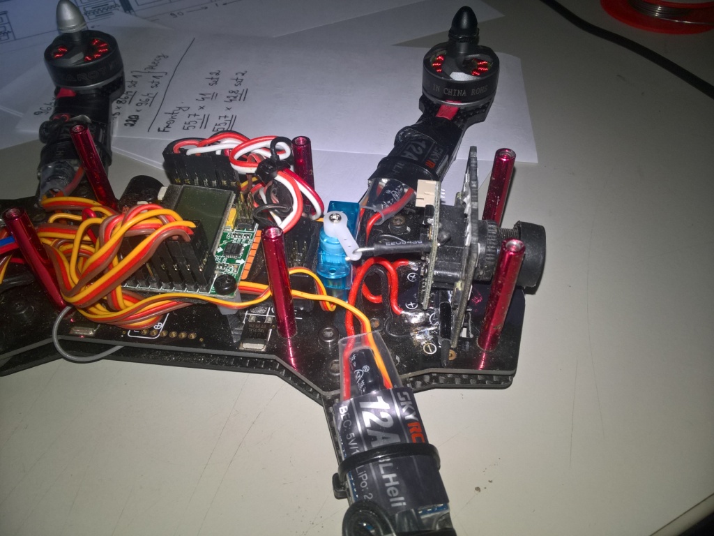

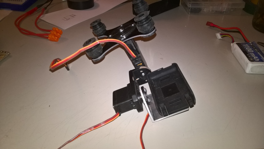

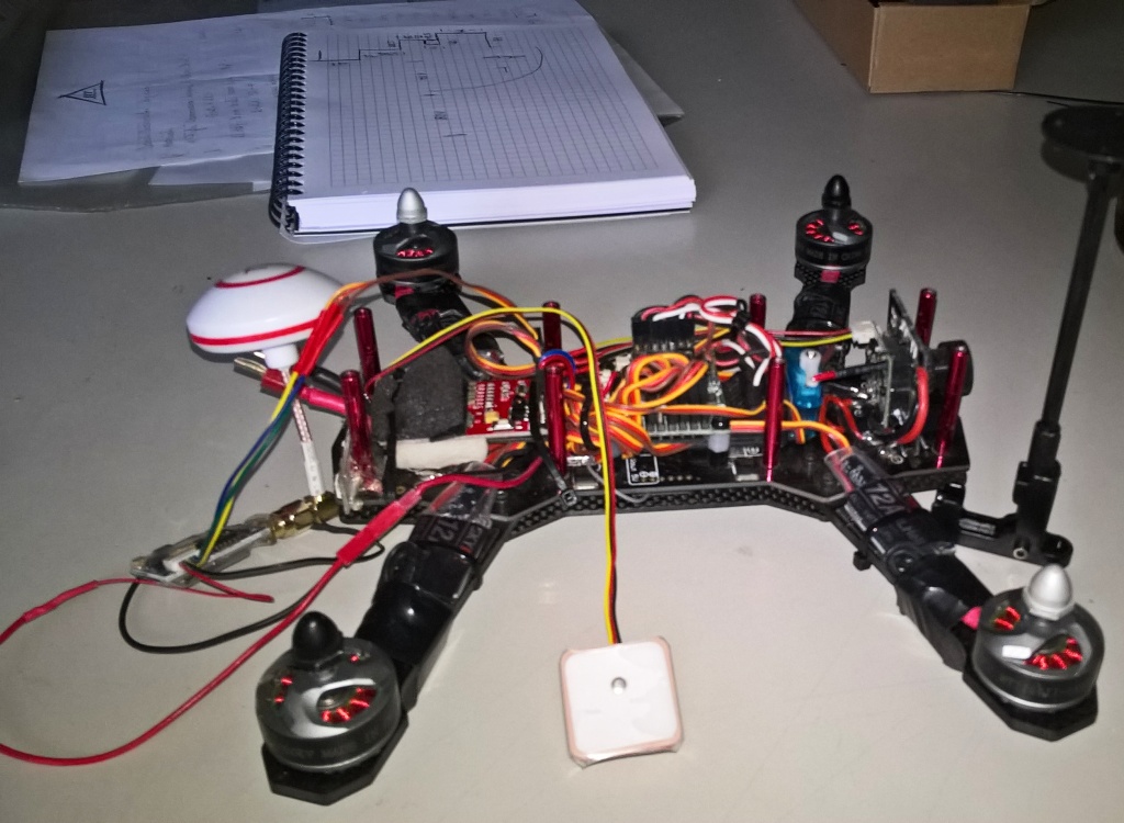

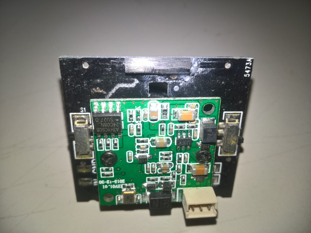

Jakiś czas temu popełniłem takie maleństwo (bynajmniej jak dla mnie ;) ).
Czyli:
-rama http://rc-planeta.pl/pl/180-280mm/1282- ... 0-pcb.html
-silniki http://rc-planeta.pl/pl/silniki-coptero ... migla.html
-regulatory http://rc-planeta.pl/pl/blheli/32-esc-e ... opter.html
-kontroler kk mini.
Byłem zaskoczony że tak fajnie lata ten copterek, ale ciągle miałem problem z regulatorami , ciągle mi się paliły , albo wywalało soft, w zasadzie wymieniałem je chyba 3 razy (wszystkie (:) ).
Po ostatniej wymianie stwierdziłem, że jak znowu któryś się uwali to wymienię je na innej firmy, długo nie musiałem czekać (do dzisiaj nie możemy z kolegą dojść dlaczego tak się działo) , wcześniej już zaopatrzyłem się w chyba najtańsze regle na rynku http://rc-planeta.pl/pl/blheli/1176-reg ... rone-.html i nadszedł czas przetestowania ich.
A korzystając z okazji , że trzeba było copter rozebrać to postanowiłem uruchomić kamerę, którą ma już od początku na pokładzie.

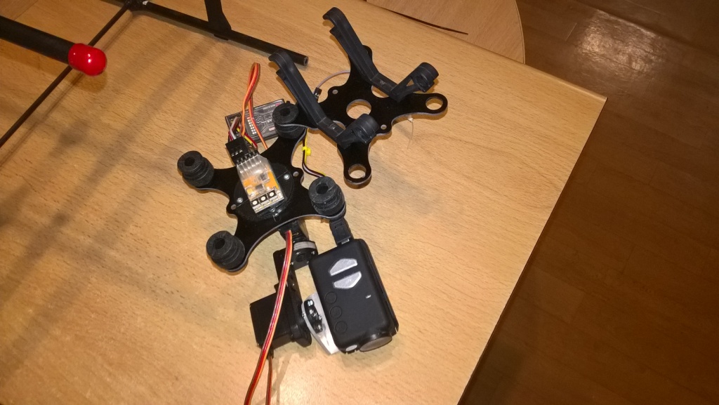

Nie był bym sobą gdybym coś nie pokombinował i tak powstał pseudo gimbal jednoosiowy ;) , a że mam też niezależne OSD Tarota http://rc-planeta.pl/pl/osd-on-screen-d ... olera.html, to też je w końcu uruchomię ;) .
Kilka fotek przedstawiających stan wcześniejszy i obecny.
Komentarz: jeszcze przed naprawą
WP_20161001_08_12_42_Pro.jpg [ 215.31 KiB | Przeglądane 12416 razy ]
Komentarz: w trakcie naprawy
WP_20161007_18_26_40_Pro.jpg [ 300.3 KiB | Przeglądane 12416 razy ]
WP_20161018_10_12_18_Rich.jpg [ 219.76 KiB | Przeglądane 12416 razy ]
WP_20161018_20_28_11_Rich.jpg [ 293.24 KiB | Przeglądane 12416 razy ]

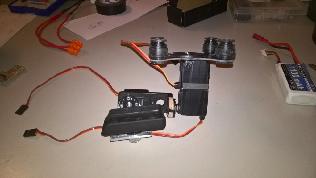

Komentarz: zawias gimbala
WP_20161019_11_51_28_Rich.jpg [ 269.96 KiB | Przeglądane 12416 razy ]
Komentarz: druga część zawiasu
WP_20161019_11_59_21_Pro.jpg [ 295.1 KiB | Przeglądane 12416 razy ]
Komentarz: i zmontowany gimbal
WP_20161019_13_12_37_Pro.jpg [ 287.34 KiB | Przeglądane 12416 razy ]
I teraz pytanie za 100 punktów. Kto wie co i jak ustawić żeby serwo gimbala płynnie pracowało i nie szarpało.
Poniżej zdjęcia kontrolera może ktoś mi podpowie co i jak ustawiać .
Komentarz: Co tu powinno być włączone?
WP_20161019_13_31_02_Rich.jpg [ 212.3 KiB | Przeglądane 12416 razy ]
Komentarz: a tu które parametry ustawiać
WP_20161019_13_32_01_Rich.jpg [ 240.21 KiB | Przeglądane 12416 razy ]
Dzisiaj całe śniadanie próbowałem to ustawić, ale ewidentnie coś robię źle :(

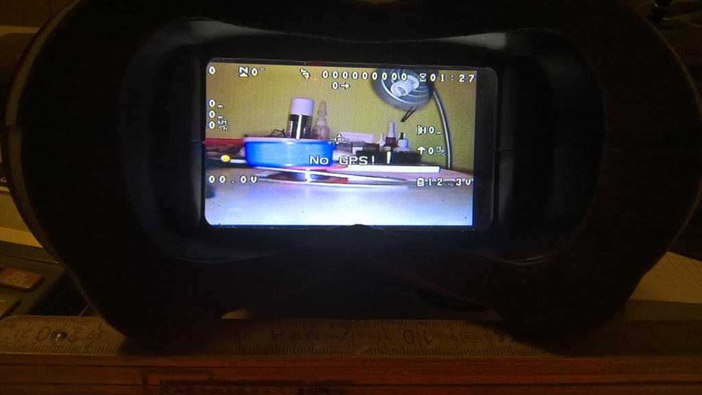

Brak komunikacji OSD - GPS. Wygląda że GPS działa bo se mruga już chwilę po uruchomieniu (czyli łapie satelity) , ale OSD go nie widzi.
Komentarz: Pozostałe dane chyba ok
WP_20161021_18_14_16_Pro.jpg [ 96.86 KiB | Przeglądane 12393 razy ]
A tak wygląda copter na dzień dzisiejszy, nie składam go dalej bo do póki nie uporam się z gimbalem i OSD to nie ma sensu.
WP_20161021_15_43_10_Pro.jpg [ 279.25 KiB | Przeglądane 12393 razy ]
WP_20161021_15_44_17_Pro.jpg [ 105.77 KiB | Przeglądane 12393 razy ]
Proszę o jakieś pomysły, bo ja już tracę cierpliwość.

A jak masz podłączone to TL300L? A jak masz je ustawione? Gdyż całkiem sporo można tam poustawiać, o:
 Tytuł: Re: Konstrukcje z kontrolerem kk 2.1 lcd problemy i rozwiąza
PostNapisane: piątek, 21 października 2016, 22:38
Posty: 811
Lokalizacja: Opole
Hubercie przeklikałem już chyba wszystkie opcje , jakie są tam możliwe , fakt, opcji jest mnóstwo, jednak muszę jakoś sprawdzić czy OSD widzi ten GPS czy nie, a masz jakiś pomysł na ten gimbal, bo jestem na etapie lotu bez silników w kierunku ściany.
Wracając do OSD to do płyty głównej mam przylutowany kabel od GPS-a i myślę że chyba tutaj tkwi problem, teraz tak skojarzyłem. Muszę jutro sprawdzić.

W piątek mój starszy syn z wielką radością i entuzjazmem oznajmił nam (mi i żonie) , że bierze udział w konkursie , do którego ma przygotować 5 zdjęć przyrody.
A skąd najlepiej patrzy się na przyrodę ;) , z góry :D .
I tak w przeciągu tych kilku dni naprędce powstał z wszelakiej zbieraniny jaką miałem sprzęt do robienia zdjęć z góry :D , który dzisiaj o dziwo zadziałał i się spisał na medal.
Zbieranina:
-tri syna prezentowany już w tym wątku
-nogi do coptera z rozbiórki
-gimbal z bele czego (poniżej opiszę jego budowę)
-FPV (kam. Mobius, nadajnik 600mw Boscam, gogle)
Komentarz: Początek gimbala
WP_20161025_10_01_01_Pro.jpg [ 209.56 KiB | Przeglądane 12345 razy ]
Komentarz: jako tako poskładany
WP_20161025_17_56_39_Pro.jpg [ 181.45 KiB | Przeglądane 12345 razy ]
Komentarz: z innej strony
WP_20161025_17_57_05_Pro.jpg [ 186.23 KiB | Przeglądane 12345 razy ]
Komentarz: Z stabilizatorem z jakiegoś samolotu(totalna klapa)
WP_20161025_20_10_48_Pro.jpg [ 236.68 KiB | Przeglądane 12345 razy ]
Komentarz: nogi!!!!
WP_20161025_20_44_56_Pro.jpg [ 262.09 KiB | Przeglądane 12345 razy ]
Komentarz: Ten kto wymyślił tyrytki i taśmę izolacyjną powinien dostać Nobla
WP_20161025_23_09_51_Pro.jpg [ 248.29 KiB | Przeglądane 12345 razy ]
Odnośnie gimbala , naprawdę zrobiłem go z byle czego, serwa w gimbalu to jakieś Corony w których obłamały się mocowania , więc tak jak widać na zdjęciu po prostu skleiłem dwa serwa taśmą dwustronną i obkleiłem dookoła taśmą izolacyjną, zawiesie leżało w szufladzie ze 3 lata, jedno ramię zrobiłem z jakiegoś starego gimbala (sie nie udał ;) ), a ramie mocujące kamerę zrobiłem z kątownika.
Założenie było takie , żeby gimbal się stabilizował i syn mógł nim sterować, rzeczywistość trochę mnie przerosła i stwierdzam, że lotnicze stabiliztory są do samolotów , a nie do gimbali.
Ale poradziliśmy sobie z synem , odpięliśmy stabilizator i syn doskonale dawał sobie radę w ustawianiu kamery tam gdzie chciał :D .

I teraz petarda ;) Czy może ktoś używał kk do stabilizacji i sterowania tylko gimbalem ?
Ciekawi mnie czy jest to możliwe.

Na pewno nie ustabilizuje, bo sterowanie serwami nie może dać efektu stabilizacji dla kamery. Dlatego świat poszedł dalej wymyślając gimbale z silnikami bezszczotkowymi wolnoobrotowymi.
Jeśli pytasz czy KK umie sterować SSG czyli Super Simple Gimbal to owszem niektóre wersje KK to potrafią.

Mam taki problem, znowu spalił mi się regiel w 250 i już nie mam pojęcia co się dzieje. Copter ma na pokładzie kk2.15 mini z zmienionym softem na najnowszy Stiwensa. Czy jest taka możliwość żeby przyczyną tego problemu i wcześniej tu opisywanych była zła komunikacja regiel- kontroler? Dzieje się tak już po raz chyba 6 i zawsze pali się jeden regulator, ale nigdy na tym samym ramieniu.
Ma ktoś pomysł jaka jest tego przyczyna?
_____________________________
PostNapisane: sobota, 10 grudnia 2016, 10:01
Ale co znaczy pali, uszkadzaja mosfety sterujace silnikiem czy logika od strony kk ?
PostNapisane: sobota, 10 grudnia 2016, 11:29
Posty: 811
Lokalizacja: Opole
Mniej więcej pół na pół, parę razy wywaliło soft w reglu, i parę razy skopciły się mosfety.
PostNapisane: sobota, 10 grudnia 2016, 14:21
Wstaw zdjęcia MAKRO obydwu stron regulatora, tylko niespalonego jeśli można prosić... A także link do tego czegoś co tam wgrywasz.
Edyta:
Ewentualnie zamiast zdjęć mogą być linki do sklepu z tymi regulatorami.
Przejrzałem ten wątek od początku i widzę, że prawdopodobnie używasz tych BLHeli oraz masz do nich jakąś kartę programującą. Wklej jeszcze parametry, które masz tam ustawione.
