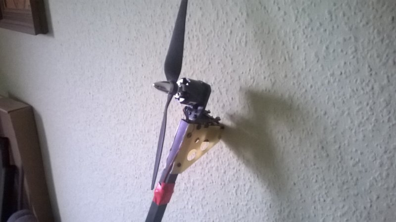

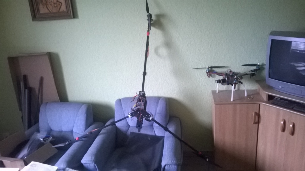

Z racji, że troszkę się przestraszyłem tego "pidowania", na jakiś czas sobie je odpuszczę, poczekam aż Sławek mi odeśle kontroler to na nim na sucho popróbuję ;)

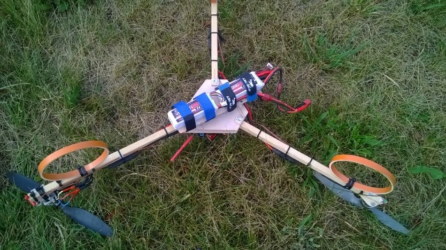

Dokonałem dzisiaj pierwszego lotu na dociążonym tri, mam filmik z tego lotu, lecz nie wiem czy go zamieszczę, bo żona nie zgadza się na publikację :cry: więc muszę go trochę pociąć :D .
Co prawda nie jest tam na golasa, ale sami wiecie ;) .
Zapakowałem do tri dwa pakiety po 1800mA z redoxa co dało wagę do lotu 1086g, chciałem też sprawdzić czas lotu, ale się tak rozdmuchało że wolałem dla bezpieczeństwa wylądować (w ogóle dziś wieje u nas jak cholera :( ). Copter wystartował bez problemu i zachowywał się w locie normalnie (pomijając jego walkę z wiatrem), polatałem 10min, a na jednym pakiecie 1800mA wyciągałem od 6 do 7min, jednak aku nie wylatałem do końca i po wylądowaniu na kontrolerze wyświetlało jeszcze 11,5V, więc myślę że przy normalnych warunkach powinienem wyciągnąć czas w granicach 11-13min (szału nie ma). Co prawda dwa pakiety 1800mA ważą razem 296g, natomiast sam tri waży 790g. Pakiety o których wcześniej pisałem o pojemności 3600mA ważą 261g więc 35g mniej, zastanawiam czy taka mała różnica w wadze jakoś diametralnie wydłuży czas lotu, po za tym dzisiaj stwierdziłem że przy tak małym tricopterze, długie śledzenie go w locie staje się męczące, ale może też powodem tego zmęczenia była sama pogoda i stres spowodowany ciągłą walką z wiatrem, nawiasem mówiąc nie zdawałem sobie sprawy że wiatr ma taki wpływ na coptery (brak powierzchni nośnych).
Ogólnie jednak jestem zadowolony z testu , chciałem jeszcze spróbować z pakietami 2200mA, ale widzę że to będzie bez sensu i oprócz sprawdzenia udźwigu nic więcej nie zyskam.
WP_20150719_18_11_42_Pro.jpg [ 185.91 KiB | Przeglądane 12523 razy ]

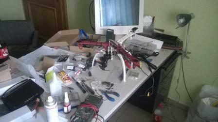

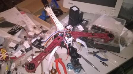

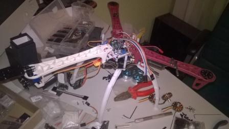

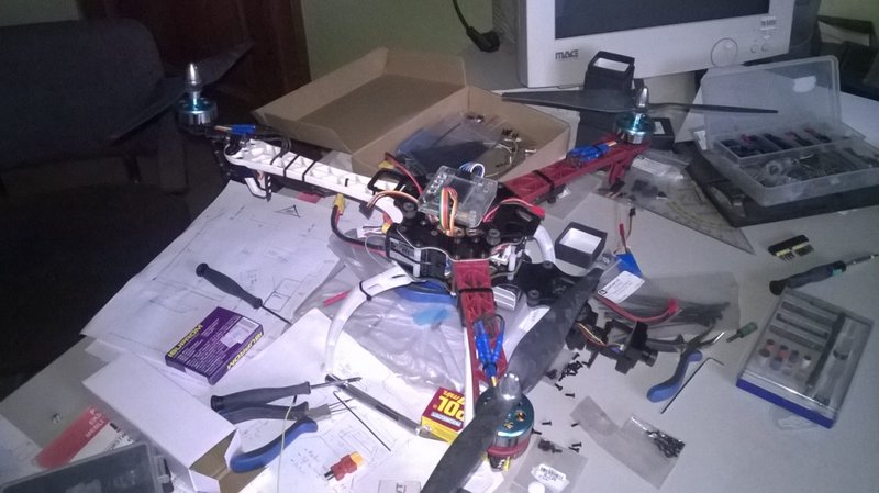

Cześć

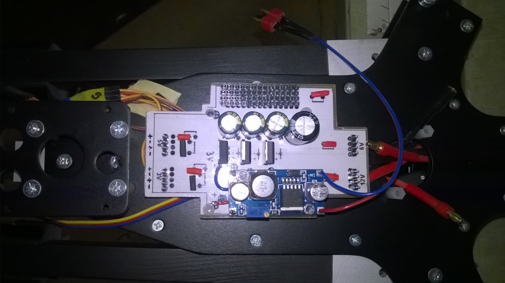

Hubercie średnio rozumiem to co napisałeś :oops: , ale wiem że na pewno, że będzie działać ;).
Chcę uruchamiać za pomocą adru oświetlenie, przełączanie kamerek, bo mam dwie, z czego jedna ma możliwość zapisu obrazu, a drugą montuję w sumie nie wiem po co, chyba dla bajeru :D, a znając moje tendencje do wymyślania różnych głupot to pewnie jeszcze coś mi przyjdzie do głowy :) .
Poniżej zamieszczam fotki, sory za bajzel, ale tak jak wcześniej pisałem składam to na biurku w robocie i to co widać na zdjęciach w sumie można by było zrobić w 8h, a ja to już robię około miesiąca. :evil:
Na razie będzie to cuś latać na moim ulubionym KK2.15, ale spróbuję też jakieś mw i tak myślę że na tą chwilę taniej nie kupię niż takie coś http://abc-rc.pl/MultiWii-SE-V2-5.
Ps Hubercie czy oprócz tych cyferek coś jeszcze będzie? i w jaki sposób się rozliczymy :D

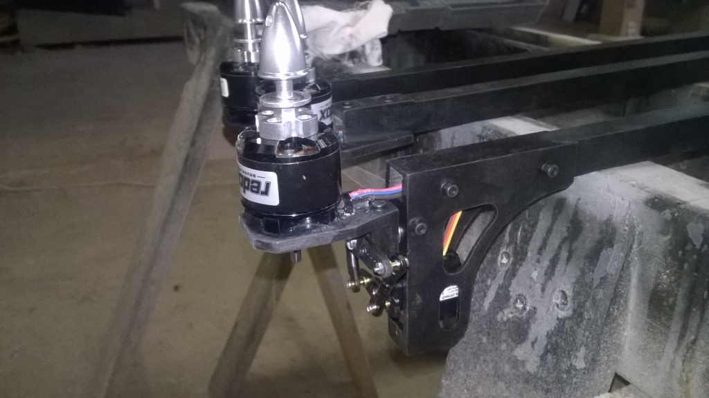

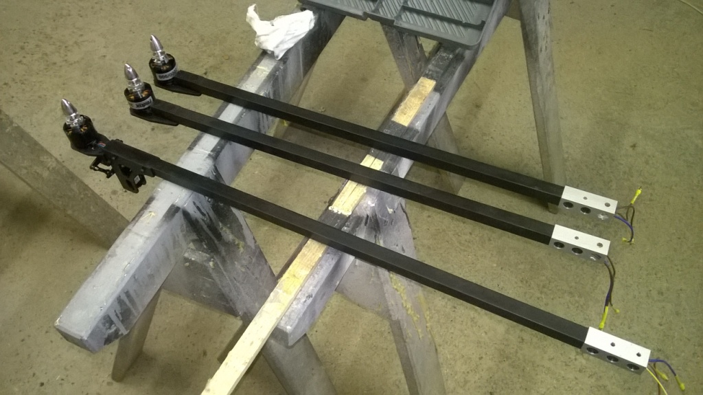

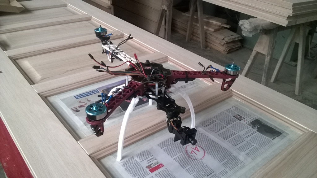

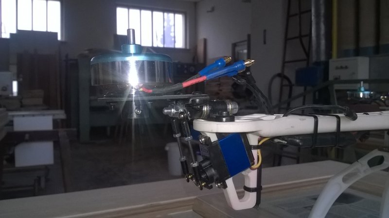

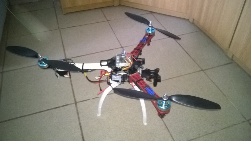

Cześć.

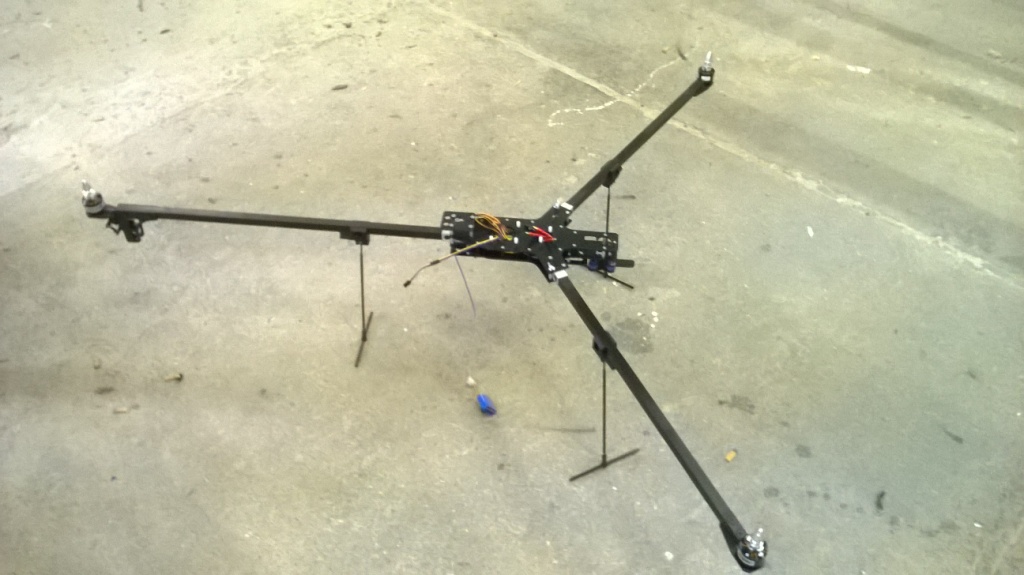

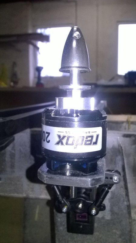

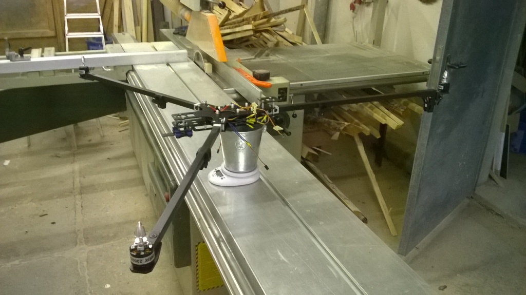

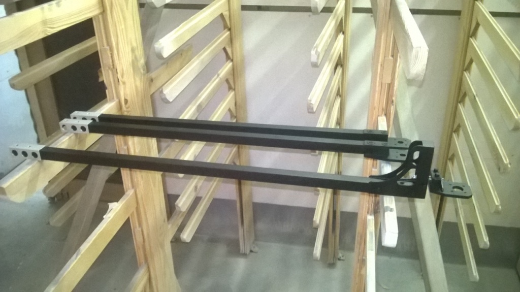

Mając troszkę czasu :D postanowiłem troszkę odświeżyć temat. Jak na fotkach widać maszyna ukończona i obloty zrobione ( wiem bez filmu się nie liczy, ale proszę o troszkę jeszcze cierpliwości). Po kilku problemach które miałem z odpaleniem i ustawieniami maszyna poleciała.
Troszkę danych
- rama kombinowana (jak widać na zdjęciach)
- controler kk 2.15
- silniki DT750
- regle Emax blheli 20A
- sterownik oświetlenia made in Sławek well Rumcajs
- serwo na ogonku ostatecznie Corona 4kg
- aku ABC RC 11,1V 4200mA
- śmigła : 1 lot 12/3,8 ; 2 lot zalecane do tych silników 11/4,7
- rozdzielacz napięcia home made (moja pierwsza płytka w życiu, proszę się nie śmiać)
- masa do lotu 1320g
- czas lotu 10,5min na śmigłach 11/4,7 i 12min na śmigłach 12/3,8
Muszę przyznać że liczyłem że wyjdzie lżejszy lecz te ramy nie należą do tych lekkich, a to przełożyło się niestety na czas lotu , myślałem że 15min będzie w zasięgu, ale cóż , czasami tak bywa.
Przy okazji płytka kontrolera którą naprawiał Sławek niestety nie trzyma softu i przy każdej próbie kalibracji regli ucieka soft. Tak więc chyba kosz i tylko Sławkowi niepotrzebnie d... zawracałem .

Z racji że pogoda jest jaka jest, a czasu jak by troszkę więcej , postanowiłem że zapoznam Szanowne Grono Kolegów z projektem który realizuję już ponad rok.
Jest to duży tricopter , który ma służyć do testów , chodzi mi o to aby w ostatecznym rozrachunku zoptymalizować rozmiary maszyny którą mam w planie budować, tzn żeby nie był ani za mały, ani za duży, żeby mieć taką platformę w której z łatwością można wszystko zmieniać.
Poniżej kilka zdjęć już prawie gotowego, a wieczorem powinienem dodać następne z opisami.
Pewnie niektóre już z tych zdjęć Widzieliście, ale dla zachowania jakiejś chronologii postanowiłem je jeszcze raz zamieścić. Nie zakładam nowego wątku ponieważ na razie założyłem do niego też kk2.15 i powinienem mieć skalę porównawczą jak ten kontroler daje sobie radę z tak dużym kopterem , bo przy małych szkrabach już to wiemy.
kilka danych:
rozpiętość ramion przednich 120cmm
odległość ramienia przedniego od ogona 130cm
silniki Redox 2000/900
regle Emax Blheli 30A
beck HK 5-6V (do wyboru)
serwo Tower Pro
kontroler KK2.15

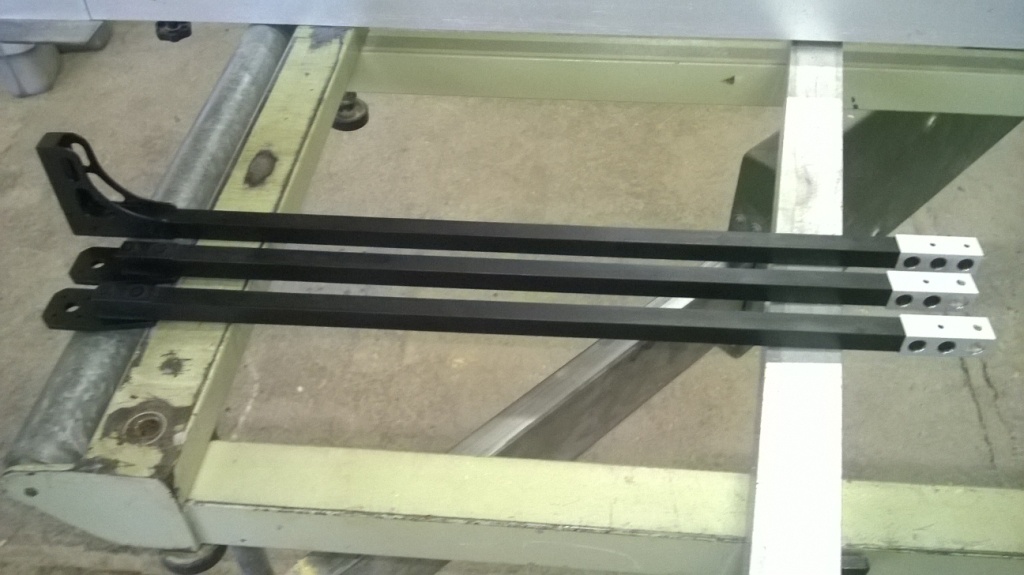

Większego tri zacząłem od wykonania ramion, niestety mam tylko zdjęcia już pomalowanych.
Na pewno pamiętacie stare modele szybowców F1H , belki kadłubowe były wykonane z reguły z listwy sosnowej z wyfrezowanym rowkiem , który zamykało się od spodu sklejką. Ramiona są dokładnie wykonane tą metodą, wyszły stosunkowo lekkie i sztywne. Całość pomalowałem najzwyklejszą farbą w spray-u. W celu solidnego umocowania w kadłubie wykonałem z profilu alu 20/20 okucia końcówek i wkleiłem je klejem epoksydowym, natomiast łoża silników wyciąłem z sklejki modelarskiej "6" , które wpierw dokleiłem eopksydem do ramion, a potem przykręciłem dodatkowo śrubami M3.
Budowę ramienia ogonowego opiszę później.
Poniżej fotki

edi: cd o dużym tri
-Ogon
w pierwszej wersji mocowanie serwa wykonałem ze sklejki "2" , a łoże silnika z sklejki "6" zawiesiłem na śrubie M4 i łożyskach oporowych (tak się chyba nazywają).
Przy próbnym locie około 20cm nad ziemią uderzyłem ogonem w ziemię i mocowanie serwa uległo destrukcji, więc zrobiłem nowe co widać na zdjęciach.
CDN.
Edyta:
I znów nowy problem!!!!
nowy kk nie gada z reglami, albo regle z kk.
-kupiłem nowy kk2.15
-wszystkie regle ustawiłem kartą na te same parametry
-spiąłem wszystko razem i chciałem skalibrować
Efekt:
-2 regle gadają razem , a jeden z 2sekundowym opóźnieniem .
-po uzbrojeniu płytki dwa silniki kręcą, a silnik trzeci kręci tylko jak się ruszy drążkiem.
-ten nie komunikujący się regiel jest wymieniony na nowy z tej samej serii, a przy poprzednim działo się to samo.
Wydaje mi się:
- że kalibruję nie tak jak się powinno (kk wyłączony-radio gaz max-trzymając dwa skrajne przyciski w kk włączam zasilanie-kk daje sygnał-radio gaz w dół-regle odgrywają melodię-puszczam przyciski na kk)
- coś źle ustawione w radiu
- coś źle ustawione w kk
- uwalony silnik
- uwalony regiel
- uwalone kk
- albo wszystko razem uwalone :(
Proszę o pomoc
edi:
Czy powodem może być, że w nadajniku mam ustawione wychylenia na 50%(kierunek,lotki,wysokość)?
Komentarz: po naprawie wer.2
