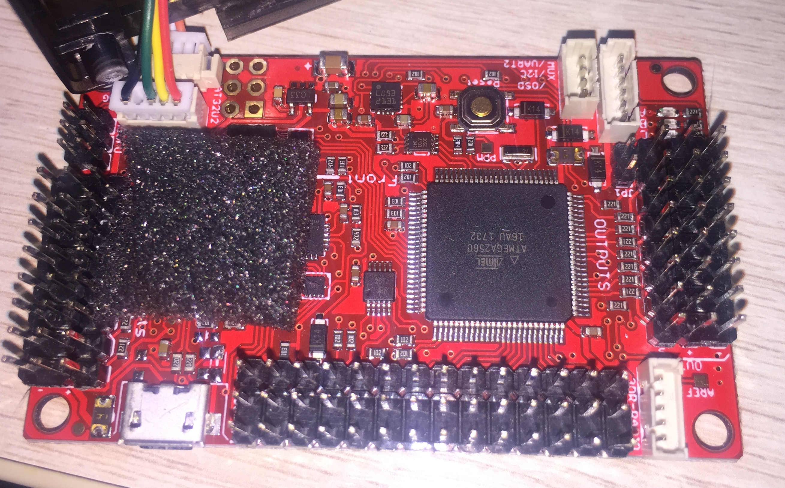

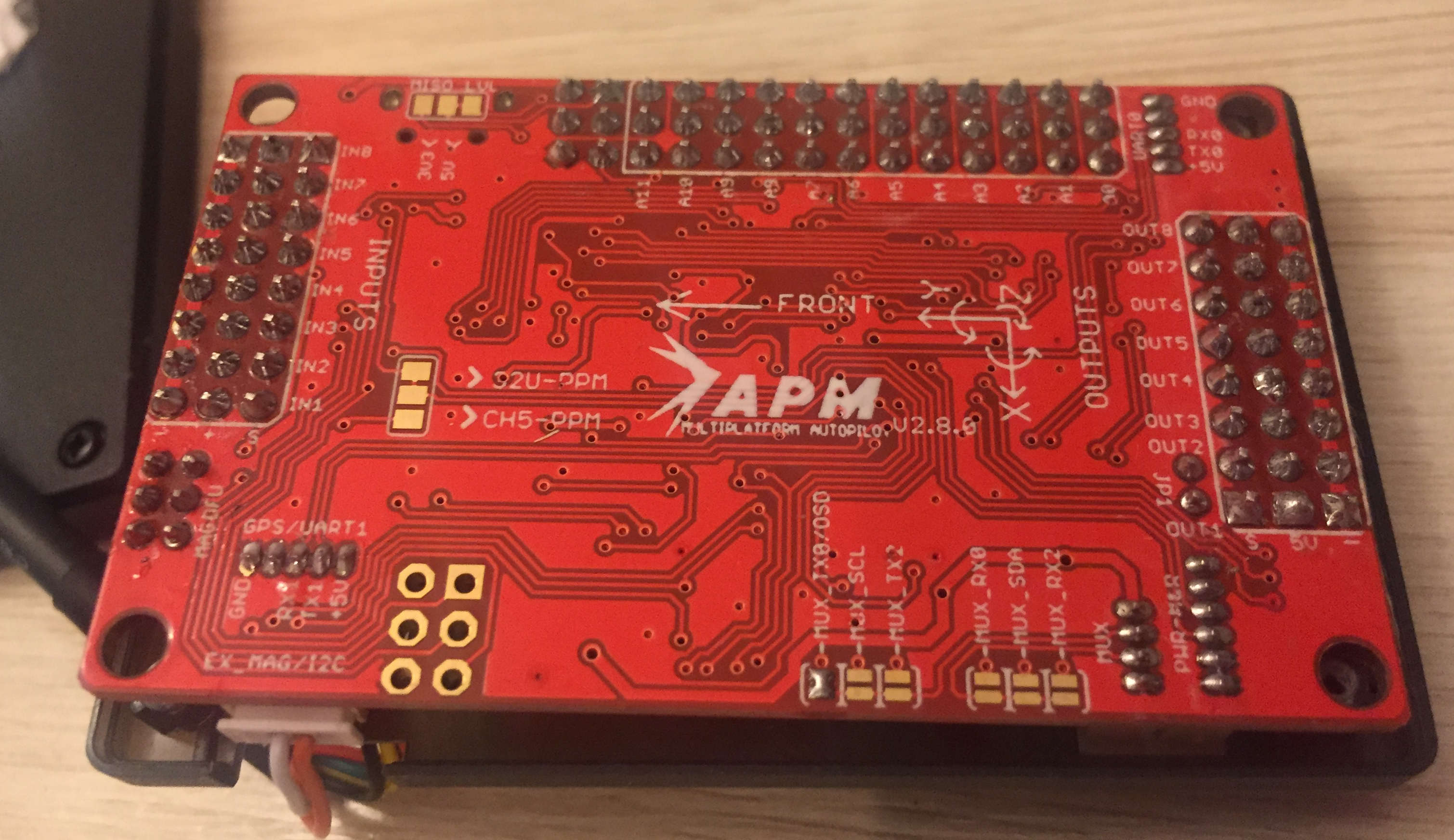

Może chińczyki coś źle polutowały w APM? W GPS mam jakiś nietypowy układ AKM 8975 A102P zamiast L883. Sprawdziłem kartę katalogową i orientacja wydaje się być ok. Dodaję w załącznikach zdjęcia płytki, może coś dostrzeżecie. Tak jak widać wersja posiada wewnętrzny kompas, który teoretycznie odłącza się przy użyciu zworki.
Nie chciałbym, żeby kolejny temat założony przeze mnie był w dziale giełda. :cry:
IMG_6345.JPG [ 464.31 KiB | Przeglądane 4541 razy ]
IMG_6343.JPG [ 448.43 KiB | Przeglądane 4541 razy ]
Pozdrawiam Kuba.

Podmień Gps z kompasem na inny u mnie to załatwiło problem raz na zawsze, zamiast NEO M8N kupiłem NEO M7N i moje problemy się skończyły.
Pozdrawiam Tomek.

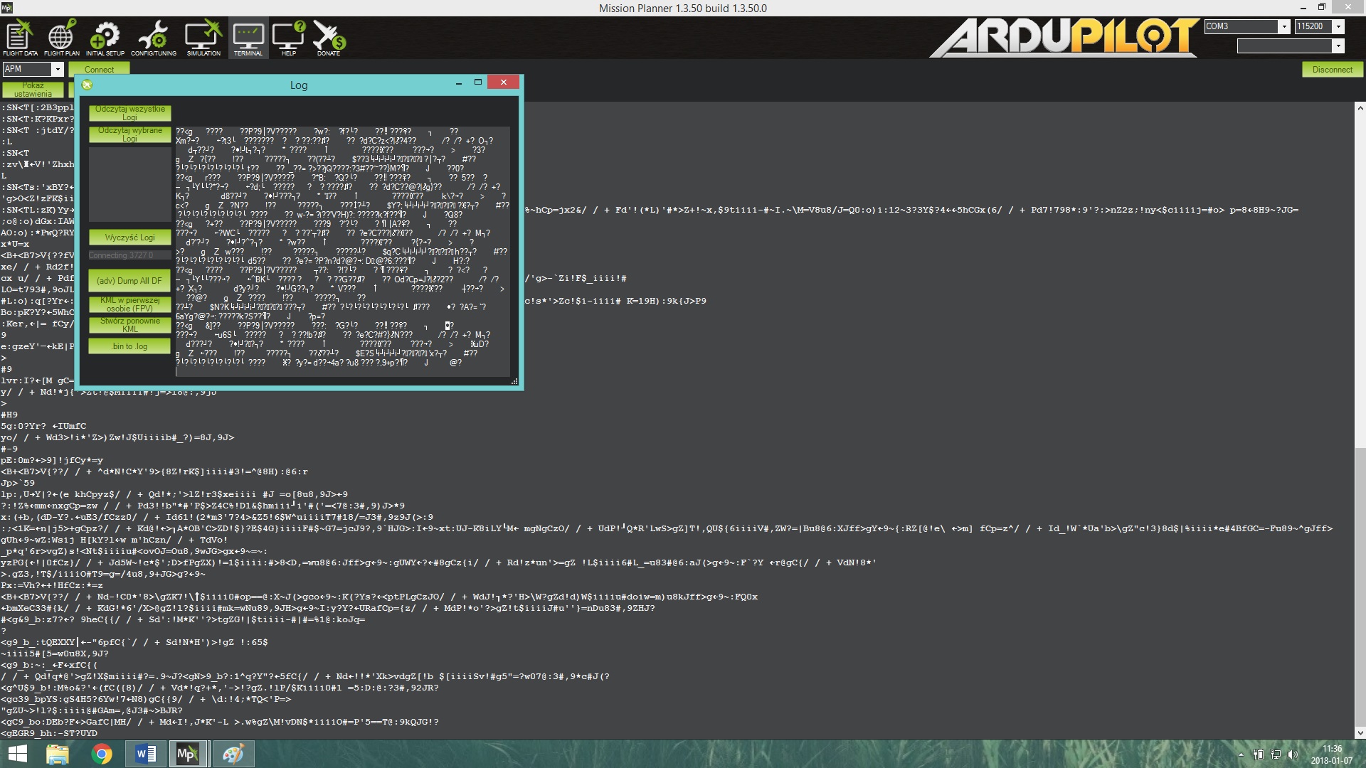

Chyba dobrze, że odłożyłem zamówienie na dzisiaj. Problem możliwe, że nie leży po stronie GPS. Chciałem pobrać logi z APM'a.
Mniej więcej tak to wygląda:
123.jpg [ 470.68 KiB | Przeglądane 4445 razy ]
Czyżby coś trafione w APM? Wyczyszczenie i zmiana FW nic nie zmienia.
Pozdrawiam Kuba.
 Tytuł: Re: Quad 450 z APM 2.6
PostNapisane: niedziela, 7 stycznia 2018, 18:09
Posty: 1552
Nie, to chyba normalne. Na moich APM'ach miałem to samo od zawsze. Log to jakieś śmieci były kiedy próbowałem odczytywać
