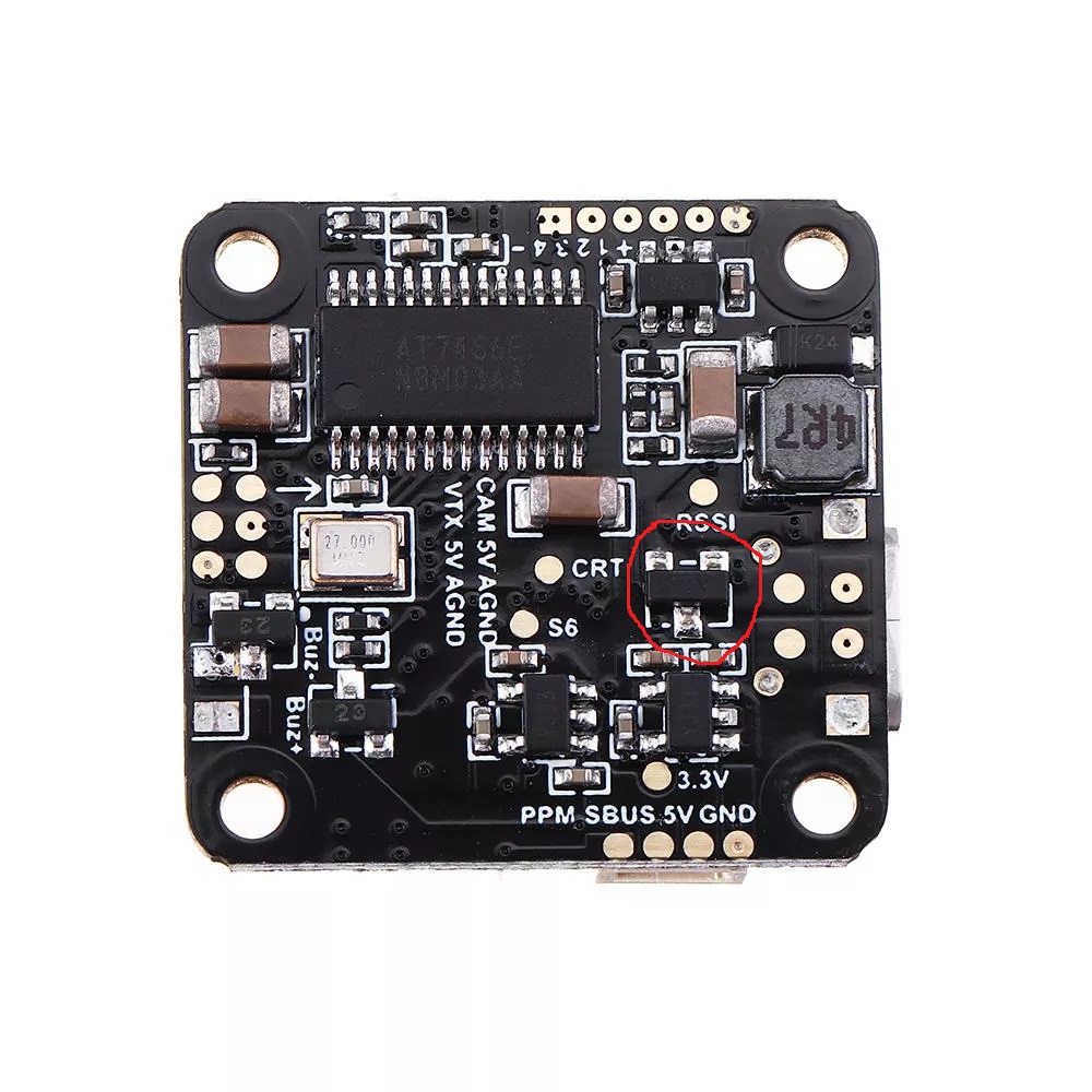

Czy ktoś będzie wstanie mi powiedzieć co to za element?
Odczytałem tylko W nieczytelne i 1
tyro69.jpg [ 207.19 KiB | Przeglądane 8831 razy ]
 Tytuł: Re: Tyro69
PostNapisane: piątek, 10 lipca 2020, 18:56
To znalazłem: Symbol W01
PNP digital transistor
PDTA143ETPNP resistor-equipped transistor
LINK: http://www.s-manuals.com/smd/w0
pdta143et_philips.pdf [64.46 KiB]
Pobrane 376 razy
 Tytuł: Re: Tyro69
PostNapisane: sobota, 11 lipca 2020, 18:57
Rozpracowałem układ i chodziło o BAT54C w obudowie SOT-23 Marking SMD WW1
