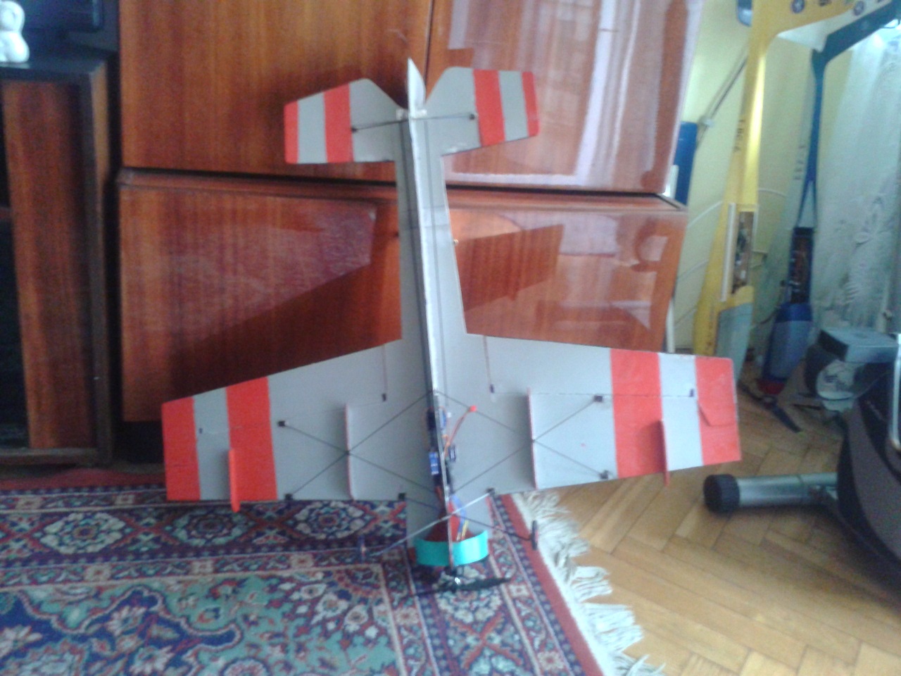

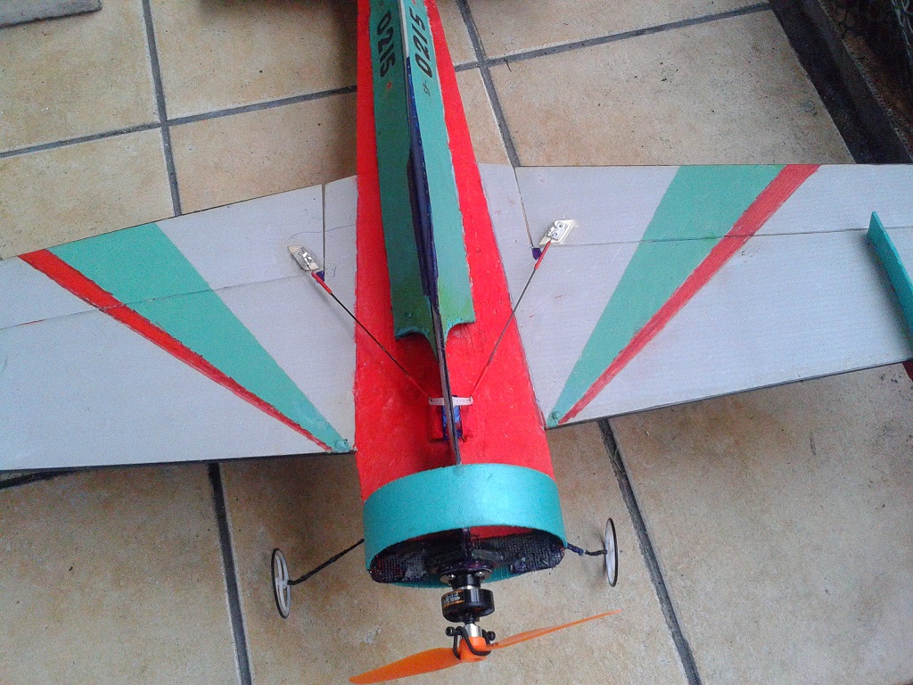

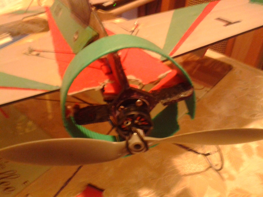

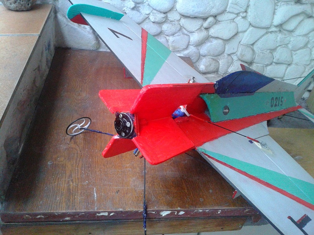

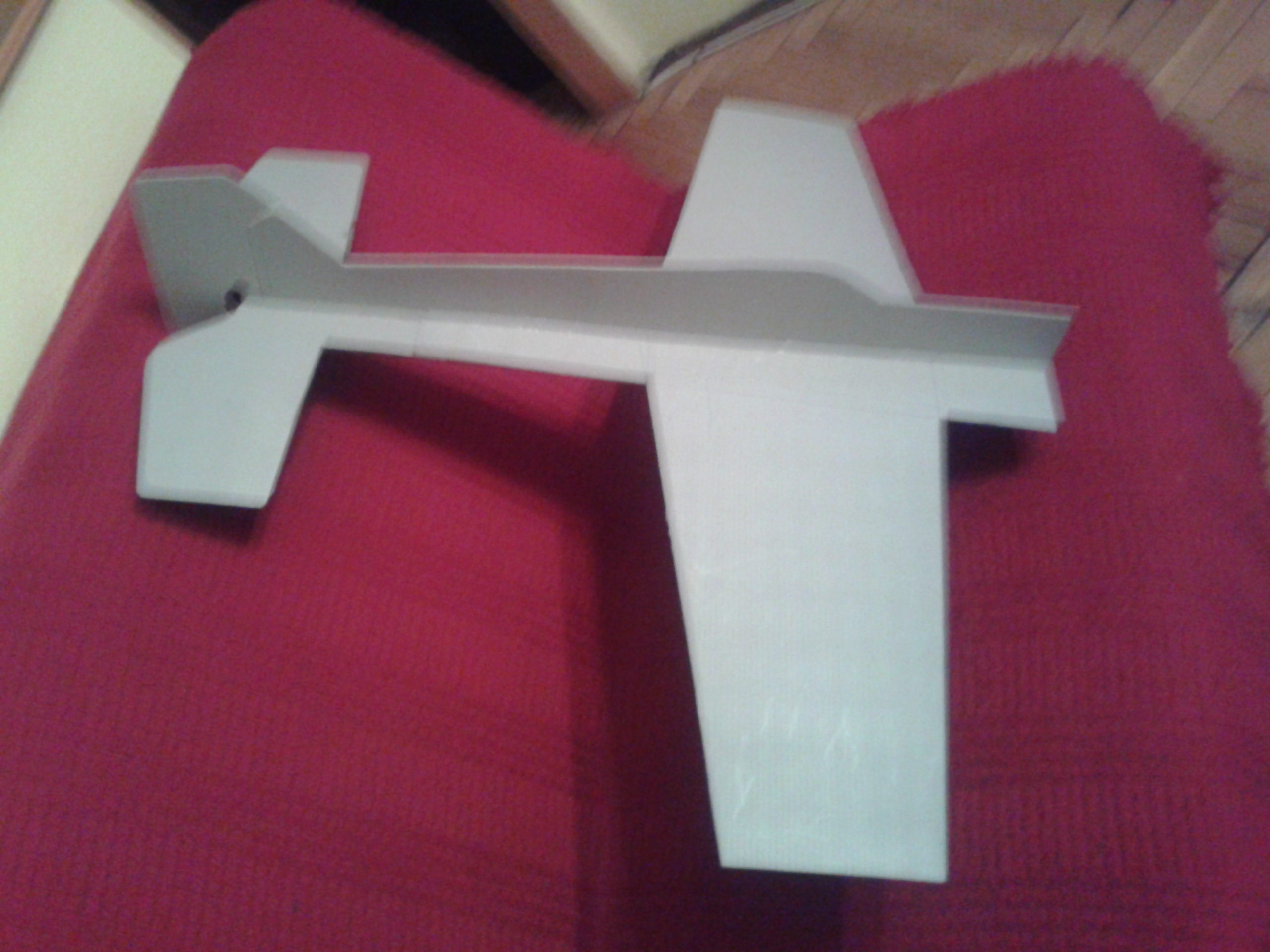

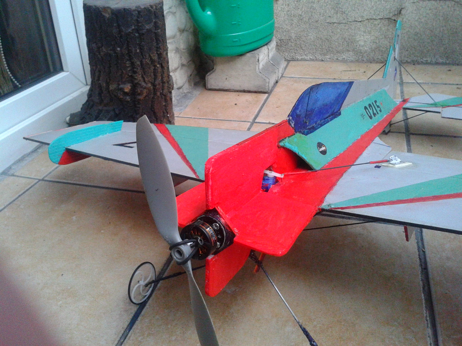

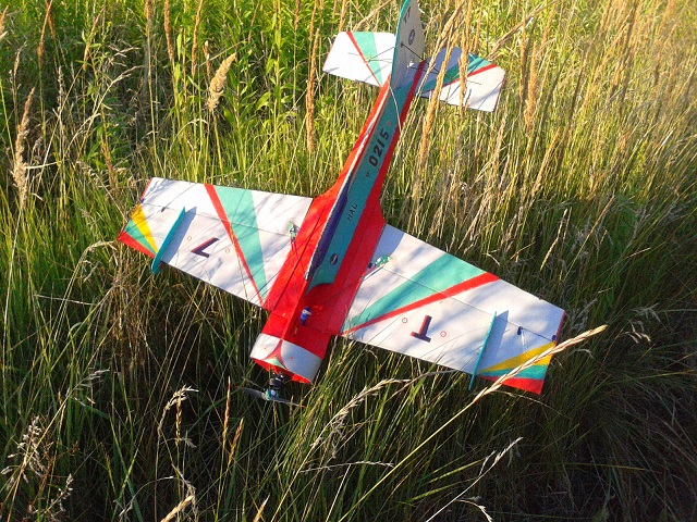

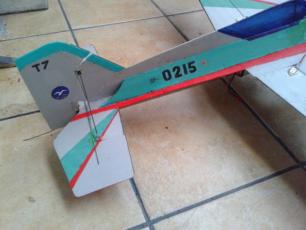

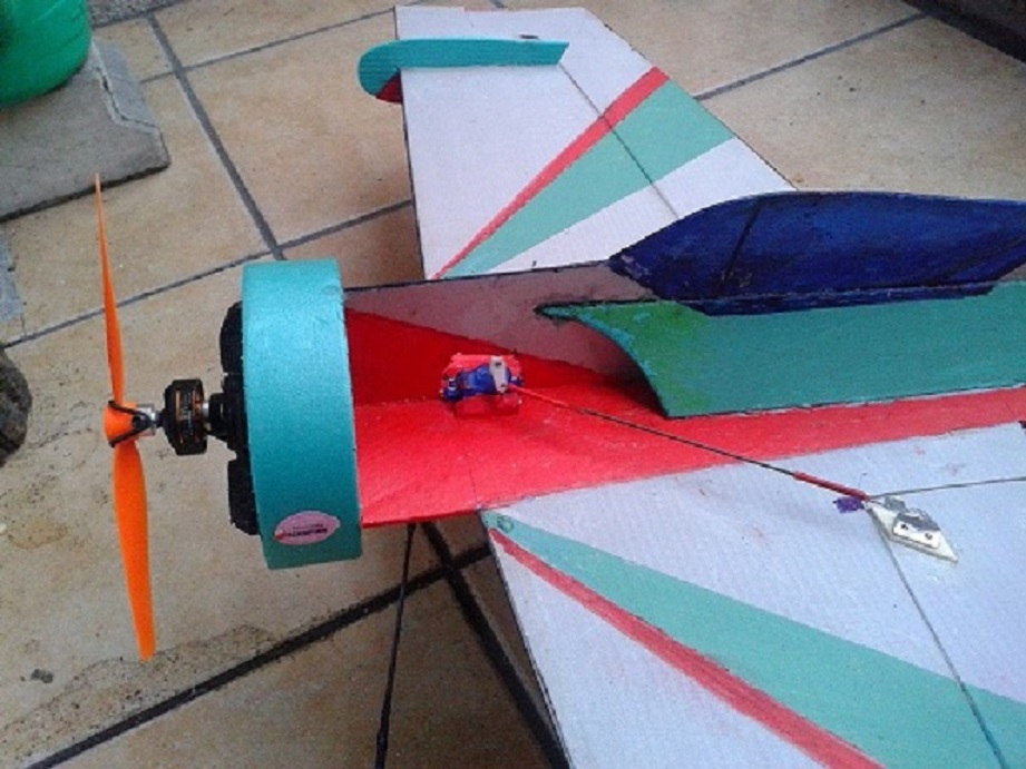

Pozwolę sobie zaprezentować tą pierworodną halówkę: T7"Bzyg"
Zdjęcie-0035.jpg [ 145.98 KiB | Przeglądane 11051 razy ]
Zdjęcie-0038.jpg [ 322.23 KiB | Przeglądane 11051 razy ]
Zdjęcie-0036.jpg [ 305.27 KiB | Przeglądane 11051 razy ]
Komentarz: z profilu

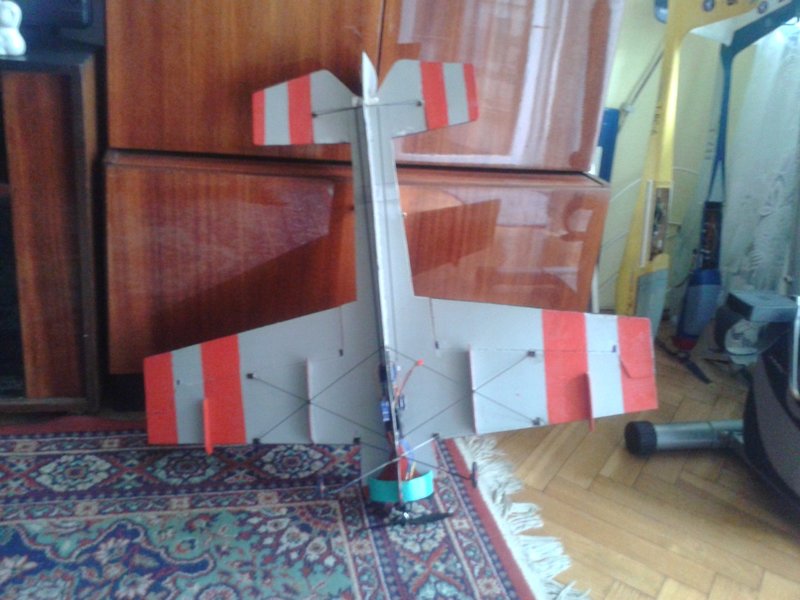

Zdjęcie-0031.jpg [ 188.25 KiB | Przeglądane 11051 razy ]
Komentarz: Tak było na początku

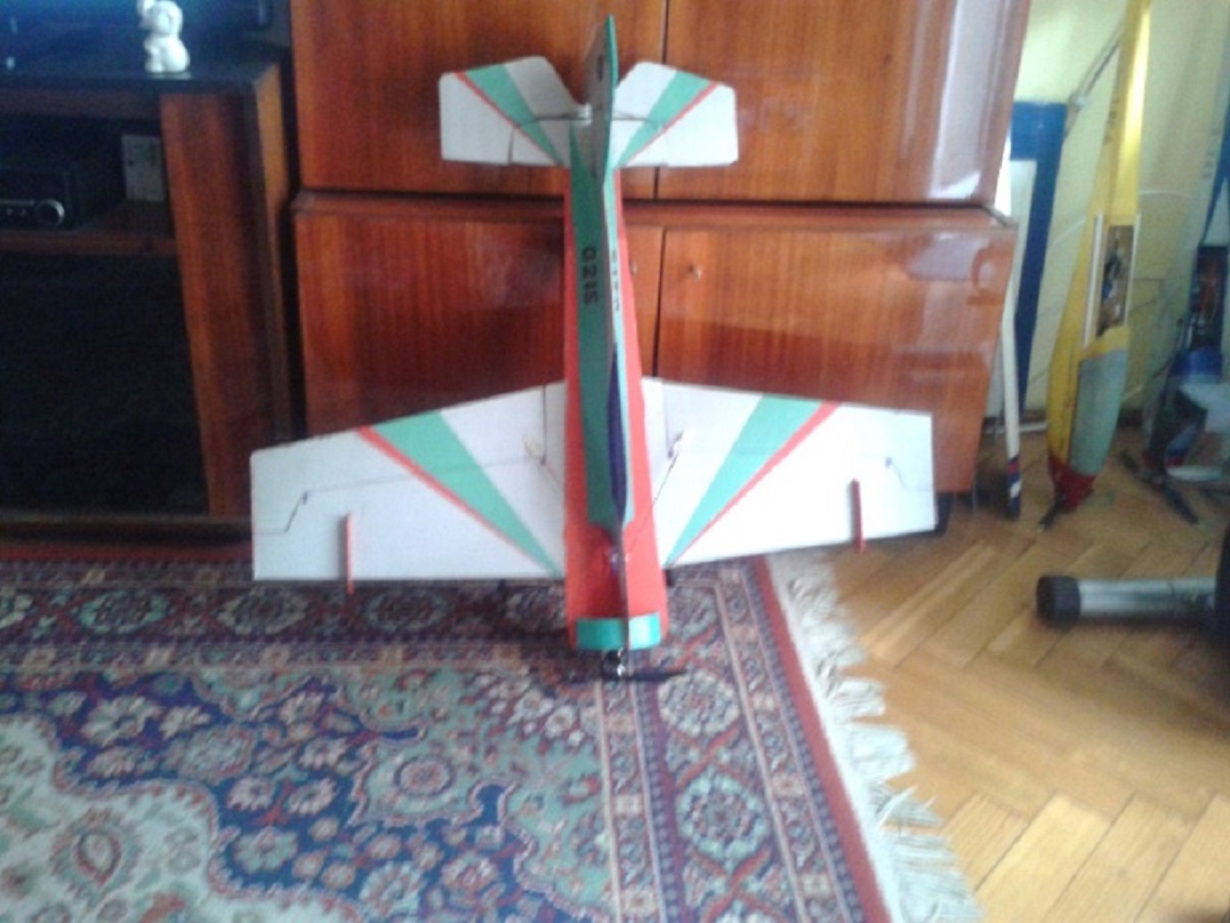

Zdjęcie-0027.jpg [ 398.11 KiB | Przeglądane 11064 razy ]
Pozdrawiam Tadeusz
Ostatnio edytowano piątek, 12 czerwca 2015, 08:48 przez tabul, łącznie edytowano 1 raz
 Tytuł: Re: Pytanie dotyczące konstrukcji halówek
PostNapisane: wtorek, 31 marca 2015, 22:13
No i super - teraz idz polatac :)

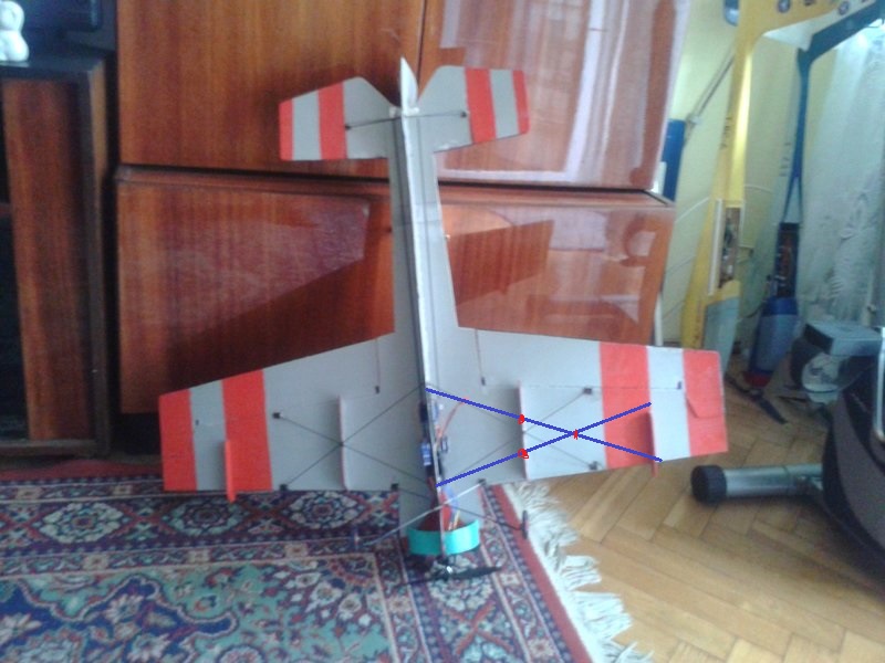

Na przyszlosc wzmocnienia pod skrzydlami proponowal bym nieco inaczej.
prety powinny isc dalej do okolo 1/3 nie do polowy jak masz teraz - tam gdzie masz teraz SFG byloby w sam raz.
Wzmocnienia z depronu ktore trzymaja ten krzyzujacy sie wegiel teraz maja 1 punkt - lepiej jest jesli trzymaja w 2 punktach - a to mozna osiagnac wydluzeniem wegla :D - mam nadzieje ze uda Ci sie zrozumiec o co mi chodzi :D
Jakby co to usiade do painta i narysuje cos ;)

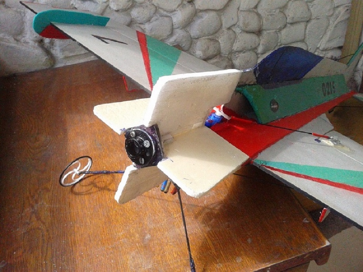

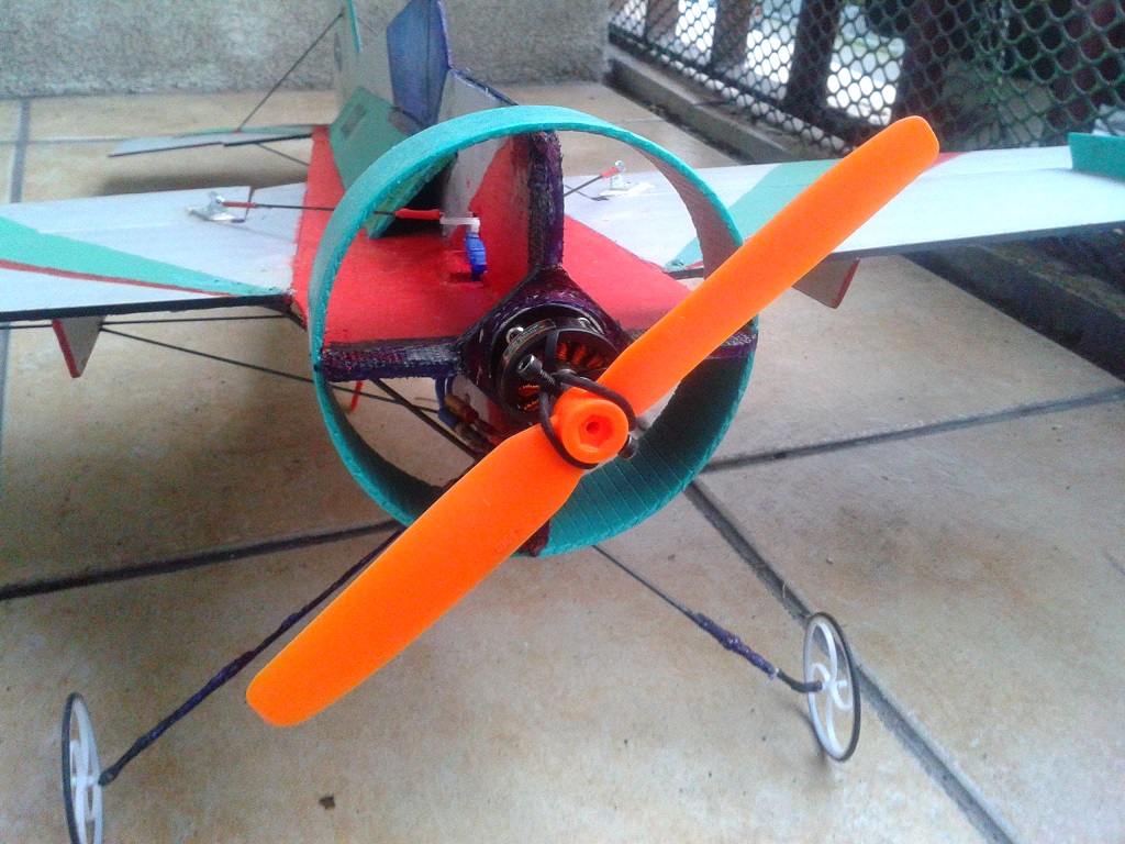

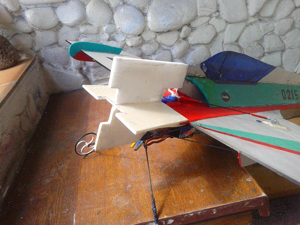

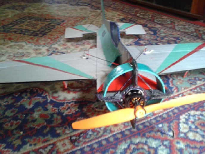

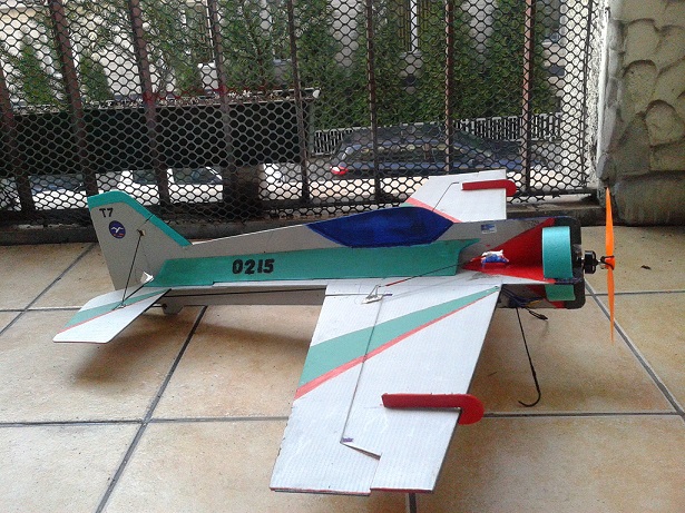

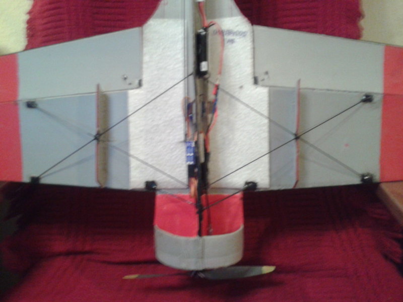

Dzięki Robercie. Trudno mi powiedzieć czy coś mogę jeszcze zmienić w modelu, ale prosiłbym o ewentualny szkic, jak powinno być.
Dodam jeszcze parę fotek. Zrobiłem małe zmiany.
"Latałem" dziś w mieszkaniu, ale tylko w zawisie (za mało przestrzeni). Jak ucichnął te wichury to przy najbliższej okazji wybiorę się w plener. Ciekawy jestem jak się tym lata :lol:
Zdjęcie-0046.jpg [ 201.22 KiB | Przeglądane 11020 razy ]
Zdjęcie-0045.jpg [ 349.83 KiB | Przeglądane 11020 razy ]
Zdjęcie-0044.jpg [ 359.66 KiB | Przeglądane 11020 razy ]
Zdjęcie-0043.jpg [ 331.38 KiB | Przeglądane 11020 razy ]
Pozdrawiam Tadeusz
PostNapisane: środa, 1 kwietnia 2015, 12:03
Na przyklad tak:
Ja testuje rozne pomysly - zobacz jak dziala usztywnienie w tej chwili - gdzie jest za duzo luzu gdzie sie co skreca i gnie no i kombinuj :)
wungiel.jpg [ 144.55 KiB | Przeglądane 11017 razy ]
