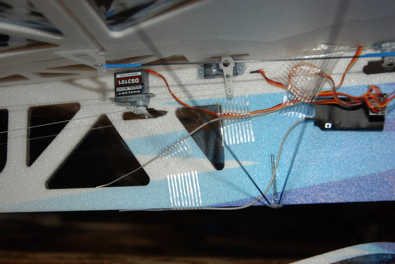

No i dalsze postępy:
Silnik zamontowany
19-silnik.JPG [ 189.16 KiB | Przeglądane 7660 razy ]
linki, odbiornik itp
20-rx.JPG [ 323.73 KiB | Przeglądane 7660 razy ]
Pozostały tylko dwa wzmocnienia od góry oraz miejsce i montaż pakietu.
Bez pakietu wyszło już 100g
Pozdrawiam, Adam
