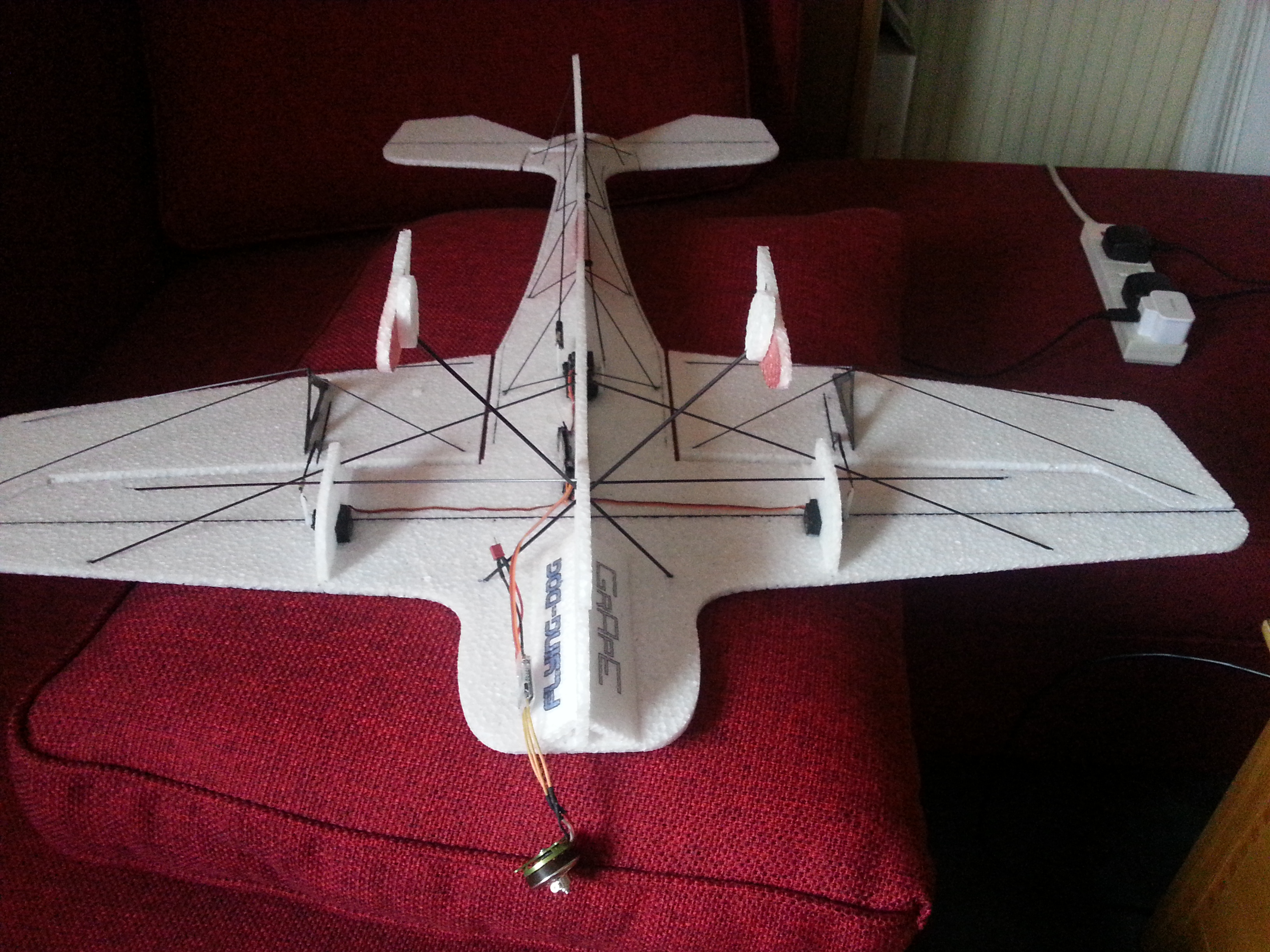

Ramiel w nowszym wydaniu :)
https://www.youtube.com/watch?feature=p ... mbosg03YLo
Powiekszone lotki , usztywnienia lotek (olbrzymia sztywnosc!!) usztywniony ogon.
Model jest tak samo szalony jak poprzedni + szybciej kreci beczki - natomiast jest bardziej precyzyjny we wszelkich snapach - po prostu pelen wypas.
Helfire NIE zastapi wersji Extreme3D
Dla poczatkujacych polecam Extreme3D - prostsza budowa, mniej wegla do polamania i troszke (ze wzgledu na wegiel) tanszy ;)
Jesli ktos jednak juz lata i sie od scian nie odbija - Hellfire jest jedynym slusznym wyborem :)
Staram sie uporzadkowac fotki i wstawie troch - teraz macie tylko to i musi wystarczyc :P

Stałem się szczęśliwym posiadaczem tego modelu i mam małe pytanie ponieważ zastanawiam się czy dać jedno serwo hxt900 na lotki czy dwa hxt500? Waga mówi hxt900 (całe dwa gramy!) a sumienie jednak w opcję 2x hxt500. Jak byś Ty radził?
Jaka waga Ci wyszła?
Pakiety mam 240mAh 20C własnej produkcji (12gr) i nanotechy 260mAh 35-70C (16.1gr).
Pozdrawiam Marcin
 Tytuł: Re: Ramiel Hellfire
PostNapisane: środa, 15 stycznia 2014, 22:20
Ja wrocilem do 1 serwa - hs 65mg
jak sie chcesz bawic w miksy klapolotek do wysokosci to dawaj 2 - jak po prostu latac to daj 1
waga w srodku to lepsze beczki
Laczna waga sie nie przejmuj ale to oczywiscie w ramach rozsadku oraz w zaleznosci od silnika.
moj na xpower energia oraz na axi race wazyl pomiedzy 120 - 180 g.
wciaz ma te sama halowa charakterystyke . Waga 140- 150 to w sam raz do latania zarowno powoli jak I do szalonego 3d
Jaki silnik planujesz dac ? Pakiety dosc male jak na cos mocniejszego 2204-14 bedzie ok .

Okej to wsadzam hxt900, wypróbuję te laminatowe ramiona od razu.
Silnik to właśnie turnigy 2204-14, mam jeszcze fajnego HK2402 i wygląda super, waga też fajna tylko nie chce to działać dobrze z regulatorem plush 6A, nie wiem czemu ale podejrzewam dużą ilość zębów, po prostu zrywa synchronizację niezależnie od ustawionego timingu (choć z tego co pamiętam to na low było najlepiej).
Kiedyś miałem jeszcze silnik hextronika 19gr i był super tylko uzwojenie mi się przerwało i zawsze jak kupowałem to był na BK.
Najcięższy jest regulator + silnik, cała elektronika wychodzi 71 gr więc zostaje mi 70gr na konstrukcję.
Kiedyś miałem shocka na linkach i na hali było super tylko jak wychodziłem koło domu polatać przy -5 to model się kurczył i linki zwisały :lol:
Po ogrzaniu w domu to linki wracały do poprawnego napięcia.
Mam jeszcze 3 pakiety nanotech 350mAh 65-130C tylko trzeba by je trochę podrasować bo ważą 35gr.
Jeszcze małe pytanie do czego mam przykleić te małe trójkąciki z EPP? Za wręgą do silnika?
Pozdrawiam Marcin
PostNapisane: środa, 15 stycznia 2014, 23:22
Tak ale to Srednio potrzebne - zwlaszcza jesli masz mocowanie silnika od grape - jesli nie to wez axi 5mm z wegla - popros o nowy design to sie lepiej kable ukladaja - kto uzywal ten wie o co chodzi - mocowanie usztywnia mordke modelu - mozesz tez dac prety 1.5mm od miejsca gdzie podwozie przechodzi przez kadlub po skosie do ramion mocowania silnika - a najlepiej do wregi - uwaga - jesli dasz prety to usztywnisz dzioba ale w razie kreta mozesz bardziejuszkodzic model - wiec twoj wybor ;)

Zwarty i gotowy!
Waga do lotu równo 150gr z pakietem 260mAh.
Zrobiłem 2 szybkie loty i lata :D
Na razie jeszcze go nie obczaiłem co dokładnie to potrafi bo trochę za duży wiatr był.
Pakiet 350mAh odchudziłem z 35gr do 28gr a więc całkiem sporo.
Jeszcze małe pytanie ponieważ silnik nie chce ładnie startować od zerowych obrotów, jak powinienem ostawić regler?
Na timing low jest najlepiej ale i tak jest źle.
Pozdrawiam Marcin
