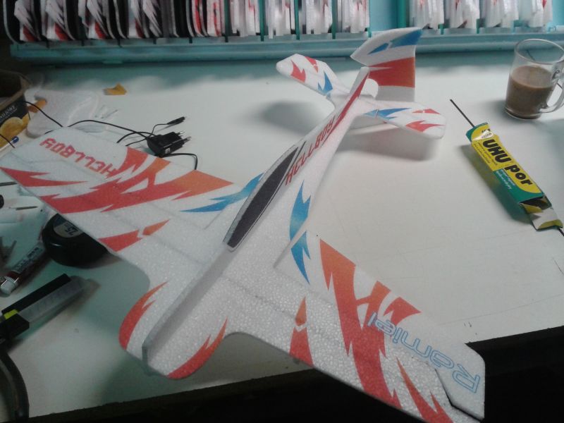

Mam posklejać do zdjęć to czemu nie pochwalić się szanownemu gronu nową halóweczką z EPP.
Ten mikrus to mniejszy brat Ramiela Hellfire`a.
20140119_213007.jpg [ 55.65 KiB | Przeglądane 4963 razy ]
Rozpiętość 600 mm.

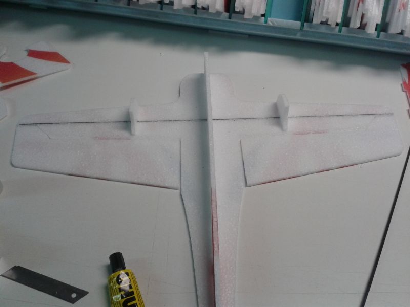

Prace rozpocząłem od sklejenia całości nazwijmy to dołu łącznie z ruchomymi powierzchniami sterowymi lotki i SW oraz wklejenie dźwigara skrzydła w tym przypadku płaskownik węglowy 1x3mm.
20140123_144847.jpg [ 52.77 KiB | Przeglądane 4963 razy ]

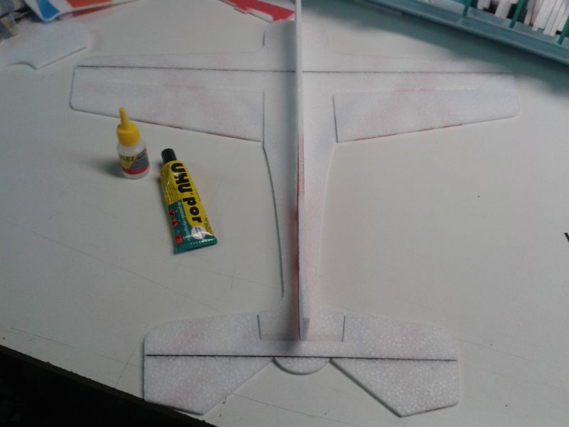

oraz usztywnienie SW w tym przypadku również płaskownik węglowy 1x3, na tym etapie już wklejam dolną część kadłuba pamiętając o kątach prostych w stosunku do poziomej części kadłuba.
20140123_155041.jpg [ 41.42 KiB | Przeglądane 4963 razy ]

I by nacieszyć oczka przyłożyłem górną część kadłuba oraz przystawiłem SK
20140123_165207.jpg [ 74.12 KiB | Przeglądane 4963 razy ]
