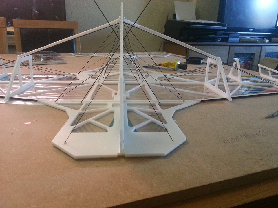

Zdjecie z budowy .
mylar elanor.jpg [ 116.84 KiB | Przeglądane 14013 razy ]
Budowa idzie pomalutku do przodu - tym razm bez zadnego pospiechu i parcia - model jest jako zapasowy na zawody EIM.
Nie ma co za duzo sie rozpisywac, jak i poprzednia wersja model sklada sie sam - w jednym miejscu odcialem moze z pol mm depronu (na tym takim "klinie" - tam gdzie sie sklada czesc dolna kadluba z czescia plaska na ogonie) - niby wchodzilo na sucho - ale model jest tak delikatny, ze na zimne dmucham.
