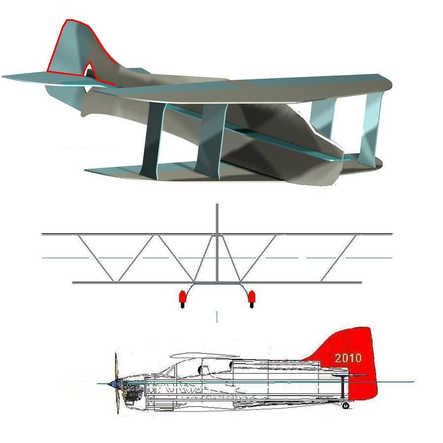

Wstawię szkic modelu i tu proszę o nie komentowanie. To jest na prawdę szkic i nie ma nic wspólnego ze szczegółami jakie na nim przypadkowo widać. To wklejka zbitek.
Halówka 2.JPG [ 59.59 KiB | Przeglądane 17562 razy ]

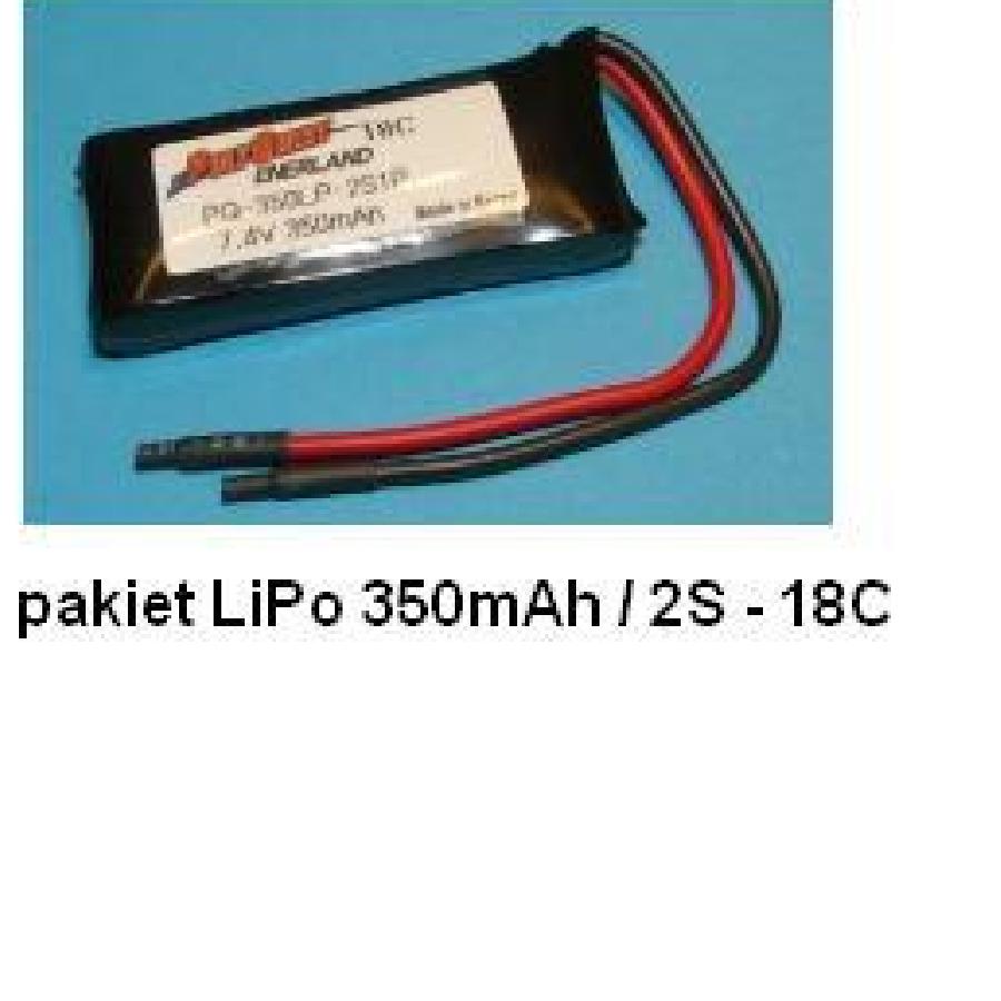

Mam pytanie dotyczące pakietu, który zamieściłem na swojej planszy doboru.
Nie widzę złącza do balansera. Czy nie widać tych kabelków z wtyczką, czy te pakiety ich nie maja? (zdjęcie zaczerpnąłem ze strony "sąsiada" Riku)
Jak ładować takie pakiety. Na zdjęciach Darka w Jego wątku o Płaszczce widać te złącza.
U mnie jest tak:
Pakiet.JPG [ 60.64 KiB | Przeglądane 17368 razy ]
 Tytuł: Re: Stemahala
PostNapisane: czwartek, 22 listopada 2012, 18:17
Niektore pakiety maja - inne nie maja - niektore jeszcze inne maja i sa dla oszczednosci wagi - odcinane - zwasze mozesz sobie wstawic sam jak naprawde za nim tesknisz ;)
PostNapisane: czwartek, 22 listopada 2012, 18:20
Pomożesz?
PostNapisane: czwartek, 22 listopada 2012, 18:24
Normalnie :nieufny:
Plus do plusa
minus do minusa
prad ladowania .35A napiecie 7.4V
(a jezeli mozna to wyzszy - ja swoje laduje 5C - ale pisze na nich, ze mozna)
Na ladowarce wybierasz program do ladowania bez balancera i tyle.

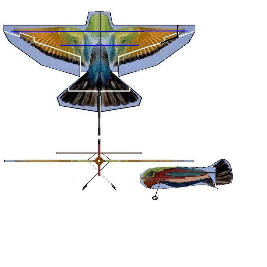

PostNapisane: wtorek, 4 grudnia 2012, 19:16
Mam pytanie do Znawców tematu.
Dlaczego modele o takich proporcjach nie są dobre na halę.
Pytam, bo nie widzę podobnych, choć Robert vel "M" pisał, że bywają latające gazety zbliżone do koła. Nie chcę brnąć w ślepy zaułek, ale coś tam zawsze dłubię w rozumie i chciał bym Waszego wyjaśnienia.
KOLIBER 1.JPG [ 55.81 KiB | Przeglądane 17215 razy ]
Edit: dla uściślenia tak kombinuję umieszczenie skrzydła i statecznika poziomego.
BOK Kolibra.JPG [ 31.33 KiB | Przeglądane 17167 razy ]
PostNapisane: środa, 5 grudnia 2012, 22:31
Dzisiaj też trochę "porysowałem"
Jak Oceniacie szanse takiego modelu?
KOLIBER 1 Przód.JPG [ 51.29 KiB | Przeglądane 17091 razy ]
PostNapisane: piątek, 4 stycznia 2013, 20:28
Moich przemyśleń nad StemaHalą c.d.
Gazetowy, jak pisał Robert (vel Mammuth), że są.
Jednak sprawny w powietrzu i podwozie tak niepotrzebnie rozsierdziło Pawła ( vel Ładziak) Tamto podwozie nie było konstrukcyjne. Było tylko rysunkiem kolibra.
Łatwy do naprawy i wzmocnień jak radził Darek (vel darek_op)
Stałych podpowiedzi i instrukcji o budowie halówek Adama (vel Osa)
Nadal będę ją poprawiał w miarę podglądania modeli na hali ZOUL, uzyskiwania od Was cennych rad jak w przypadku rozmów i prezentacji modelu Pawła, Andrzeja i Janka i innych. Coraz nowszych.
Zobaczę co z tego wyjdzie.
PostNapisane: piątek, 4 stycznia 2013, 21:07
Posty: 939
Dlaczego twierdzisz, że rozsierdziło? Wszystkie moje halówki mają kółka, ale jest to ekstrawagancja, bez której można się z powodzeniem obyć. Skoro Darek nie miał dostępu do kółek, to po prostu napisałem żeby olał temat i nie tracił na nie czasu ;-)
Żebyś Ty nie tracił czasu, to zwrócę uwagę np. na lotki. Są znacznie, jak na model halowy, odsunięte od osi kadłuba, więc ich sprawność przy niskich prędkościach czy zawisie będzie znikoma. Poza tym są "wykrojone" pod zbyt dużym kątem. Można się też spierać o położenie i wielkość powierzchni odciążających. A to tylko lotki na razie...
PostNapisane: piątek, 4 stycznia 2013, 22:48
Dziękuję Paweł, że chcesz pomóc w moich zamierzeniach konstrukcyjnych i przyspieszyć czas na rozmyślenia.
Nie chodzi mi o koła. To drobiazg, ale fajny i dość istotny oraz pomocny jak już jest,
Rozsierdzenie? To co chciałeś napisać "nie masz pojęcia o podwoziu" Bo nie mam. Dlatego wciąż pytam.
Lotki tak.
Już to czuję i zacząłem zbliżać je do kadłuba, jak widać. Narysuję je teraz, dzięki Twojej radzie normalnie możliwie blisko.
Odciążenia lotek też narysowałem, na razie, bez przemyślenia jako zadanie konstrukcyjne.
Będą zapewne dużo bliżej osi i nieco dłuższe.
Co do kąta osi lotek?
Zastanawiam się, że przy tym obrysie skrzydła powinny nim dobrze kręcić.
To też takie zadanie dla mnie do sprawdzenia.
" A to tylko lotki na razie..."
Nie daj długo czekać na resztę.
Pomagaj.
Edycja.
Robert.
Twój wpis zobaczyłem po wysłaniu.
Takie zakończenie lotki rozwalę po pierwszym lądowaniu i całe skrzydło.
Nie sądzę, że jako "drugi" model będzie z takim skrzydłem odpowiedni :mrgreen:

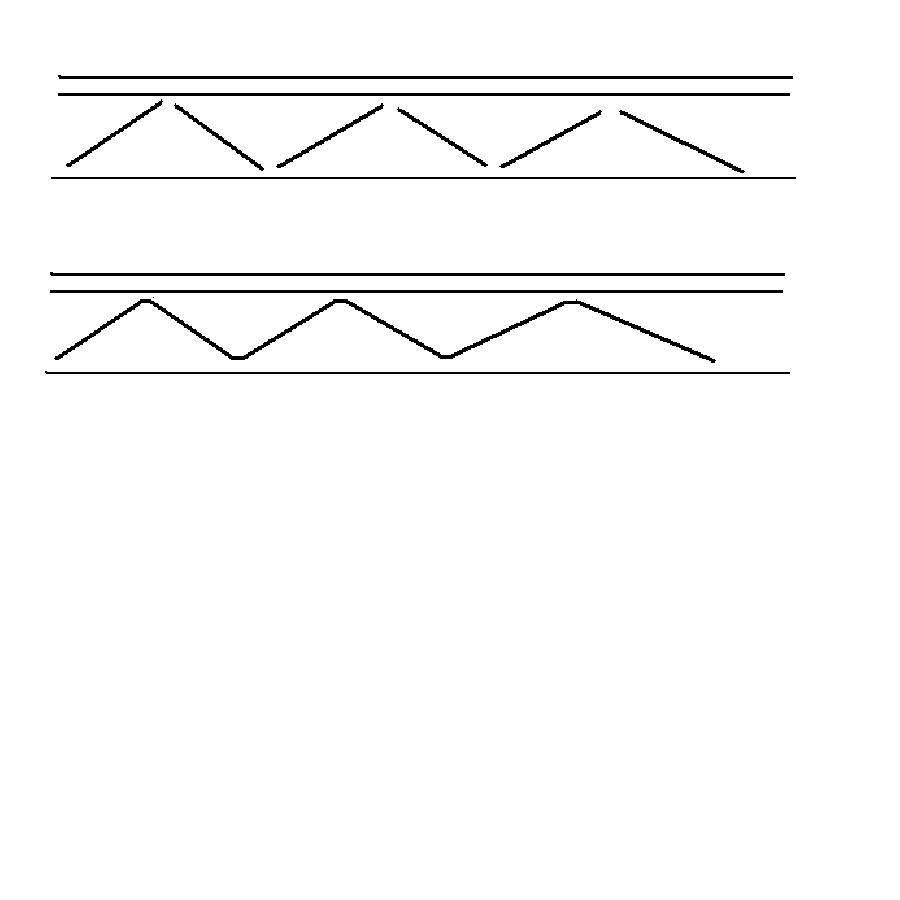

Węgiel.JPG [ 58.56 KiB | Przeglądane 10991 razy ]
tym bardziej, że przewiduję tam węglowe wzmocnienia
PostNapisane: sobota, 5 stycznia 2013, 11:53
Posty: 939
Lotka była jedynie przykładem. Cały ten model jest błędnym założeniem. Na prawdę nie wiem jaka idea przyświeca temu projektowi.
Nie wykonałeś żadnego lotu na hali, nawet nie widziałeś na żywo żadnego prawidłowego lotu halowego, nie czujesz tego i bierzesz się za projektowanie. Ja po 5 latach latania halówkami pojęcie jako takie mam, ale nadal nie czuję się na siłach, by cokolwiek zaprojektować od podstaw, bo to godziny prób, poprawek, udoskonaleń, weryfikacji. Owszem, coś tam poprawiam, zmieniam w gotowych projektach "pod siebie", ale po co mam wyważać otwarte drzwi? Jest tyle doskonałych gotowców...
PostNapisane: sobota, 5 stycznia 2013, 14:00
Zgadzam sie z Ladziem
Dodam ze ostatnio popelnilem model calkowicie z epp - podczas gdy byl rysowany typowo pod depron i efekt byl oplakany.
Sa gotowe modele na rcg - sciagnij plany i najwyzej przerabiaj i porownuj, ale to sa dlugie godziny w warsztacie i na hali aby porownac - nie mowiac o tym, ze trzeba umiec tym latac.
Wiem jak wygladaly testy i projektowanie Ramiela, Gym Stara, SU EPP oraz kilku innych jakie sa na deskach teraz - testuje je kilka osob ktore naprawde lataja dobrze, w tym samym czasie sa 3-4 wersje oblatywane - zmieniany jest osprzet i tak dalej ;)
Wez jakis model sprawdzony do latania, a kolibra sobie na boku rozwijaj :)
No chyba, ze to dla czystej zabawy budowania robisz to sie nie przejmuj i rob !
Powodzenia cokolwiek zrobisz ;)
No i właśnie o tym wiem i dlatego, po konsultacjach z Kolegami, zacząłem od GymStara. Potem chyba, gdy już będzie dostępna, Płaszczka.
Pawle.
W między czasie chcę sobie poeksperymentować na własne ryzyko z Kolibrem. Lubię projektować. Wykonałem już co najmniej kilkaset projektów o różnym stopniu zaawansowania / ukończenia. Nie wielka ich część została zbudowana. Jedni dla treningu "rozumu" grają w szachy, inni w brydża i.t.p.
Jeszcze inni dla prawdziwego wyczynu polepszają lub korzystają z gotowych sprawdzonych konstrukcji / projektów.
Też tak robiłem w pierwszej fazie mojego modelarstwa od 12 do ~20 roku życia gdy byłem zawodnikiem. Potem była dłuuu..ga przerwa, aż do zeszłego roku kiedy wróciłem do modelarstwa. W projektowaniu dla siebie nie miałem przerwy i nie były to tylko samoloty. Tak już mam.
Jak Koliber będzie latał nie wiem, ale dzięki radom Doświadczonych Kolegów w dziedzinie może latać lepiej.
Stąd moje prośby o krytykę i cenne rady.
I właśnie o to mi chodzi.
Dziękuję Robert za zrozumienie i duchowe poparcie.
Nadal liczę na Wasze i nie tylko Wasze rady z świadomością, ze nie zamierzam tym modelem podbić "halówkowego Świata"
Chcę się cieszyć ze zbudowania własnego modelu, który będzie mi przynosił radość z latania w ogóle.
Och. Gdybyś mi jeszcze wyjaśnił dlaczego.
W wolnej chwili (mam ich ostatnio bardzo mało) i dla zajęcia głowy przyjemnymi problemami zastanawiałem się nad Twoimi i Pawła radami.
Zrobiłem kolejną korektę założeń
KOLIBER 1 Przód 311.JPG [ 72.35 KiB | Przeglądane 10813 razy ]
i proszę nie piszcie, że źle, ale piszcie dlaczego źle.
Jeszcze pytanie o "patyczki". Czy robi się je jak te na górze, czy jak te na dole?
Patyczki.JPG [ 33.07 KiB | Przeglądane 10802 razy ]

Model mial mala sztywnosc, dodatkowe wzmacnianie i usztywnianie doprowadzalo do lawinowego wzrostu wagi.
Mial dosc duza bezwladnosc, wymagal latania raczej szybciej bo przepadal (kolibal sie ) na skrzydlo, jak zaczal sie klasc na skrzydlo dodawanie gazu z poczatku niewiele wnosilo po czym model nagle dostawal kopa - ustawianie krzywych gazu nie pomagalo - nasza teoria czemu to tak - model mial spore opory ze wzgledu na olbrzymia powierzchnie calkowita ( +porowaty epp ) dodatkowo korekcja sterami tez nie dawala nic po to aby w pewnym momencie na wiekszym wychyleniu zadzialac i ..... zadzialac za bardzo w przeciwna strone.
Kilka osob latalo i opinia byla jedna - szkoda czasu nawet sie zastanawiac co poprawic ;) Dodam, ze wersja deponowa zbudowana na szybko i niechlujnie, z minimalna iloscia wzmocnien (aby sie skrzydla nie zlozyly) latala bez porownania lepiej - wiec model bedzie rozwijany z plakietka - EPP nie wpuszczamy :D
Co do wzmacniania:
Ja stosuje na metode, ze wegle sie krzyzuja w miejscu gdzie "wchodza w pianke" - czyli jakby zachodza na siebie (raz bardziej raz mniej :D ) inna metoda jest taka, ze przez pianke jest przepuszczana termokurczka i pret dochodzi tylko pianki - w rezultacie mniej wiecej jak na na przykladzie dolnym - szczerze to nie spodziewalbym sie jakiejs wiekszej roznicy - o ile nie dasz odstepow pomiedzy pretami za duzych - eksperymentuj :)
PostNapisane: piątek, 25 stycznia 2013, 17:12
Dziękuję Robert.
teraz zrozumiałem pytanie Pawła: "Przede wszystkim z czego będzie model?"
i Twoja rada: "daj skrzydlo z depronu a lotki z epp "
