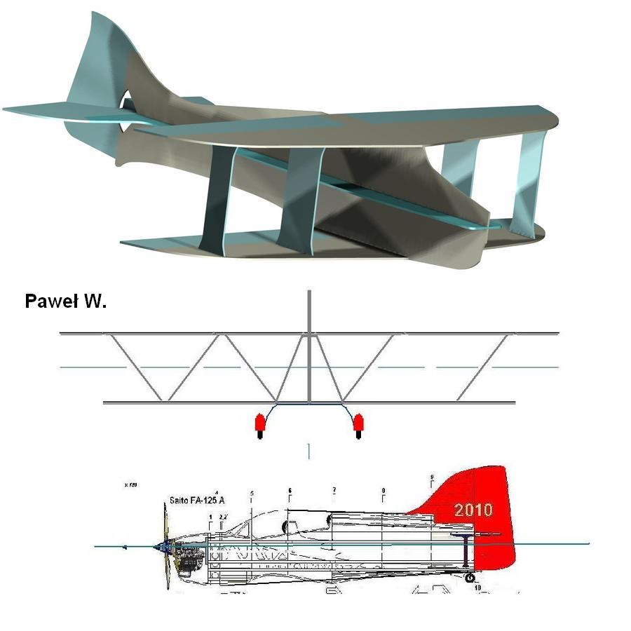

Adaś.
Myślałem o czymś takim (zdjęcie pożyczyłem z zaprzyjaźnionego Forum, aby nie rysować od podstaw)
Jak jutro Opowiecie co i jak to założę nowy wątek i nie będę tu smużył.
