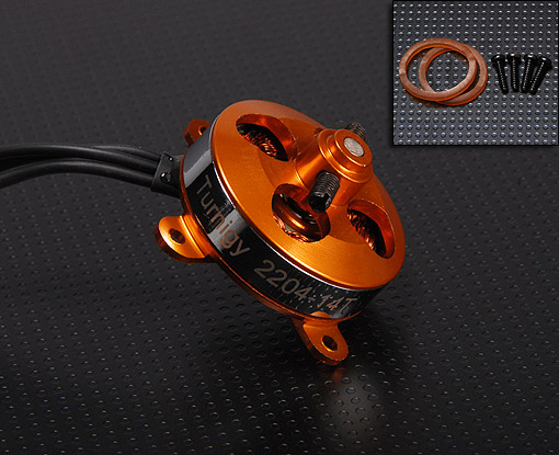

Pojawił się jeszcze jeden problem. Mam założony taki silnik
TR2204-14T(1).jpg [ 69.11 KiB | Przeglądane 14419 razy ]
i na ten zintegrowany propsaver idealnie pasuje śmigło 7 calowe, ale w 8 calowym otwór jest większy i oczywiście nie da się ustawić go centrycznie. Macie jakieś pomysły jak je umocować :?:

Założyć 8x4,3 :-)
 Tytuł: Re: Płaszczka
PostNapisane: czwartek, 15 listopada 2012, 21:14
Faktycznie SF mają mniejsze otwory do mocowania śmigła :D
PostNapisane: czwartek, 15 listopada 2012, 21:18
Ten silnik jest idealny pod 8x4.3 - rob jak Ladziu mowi i nie kombinuj - idz lataj.
