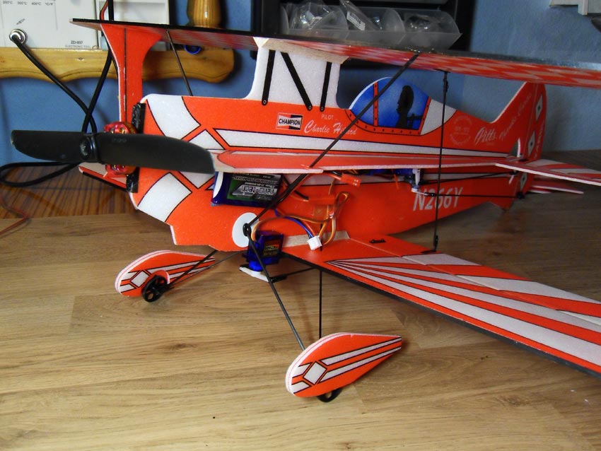

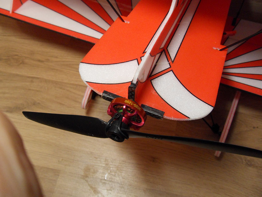

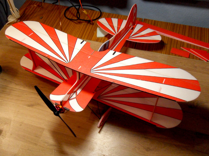

A co do modelu, jak tylko przyszedł wskazany silnik z HK, zabrałem się za jego wykończenie. Oblatałem go jakieś 2-3 tygodnie temu zaskoczony jego właściwościami.
Salę gimnastyczną już sobie załatwiłem do lotów, jednak nie odważyłem się jeszcze na niej latać. Na razie latałem tylko przed nią w bezwietrzne dni by wyrobić sobie jakieś nawyki trzymania dystansu.
A byłbym zapomniał, do odważnych świat należy, oblotu dokonałem na mojej wąskiej osiedlowej ulicy. Z jednej strony drzewa (stare duże klony) poza tym słupy linie domy i płoty - ale model cały.
Na zdjęciu model gotowy do lotu tymczasowo ze zwykłym śmigłem 8x4
Silnik: Turnigy 3020/1200kv
Serwa: 1xHXT900 / 1xHXT500 / 1xHobby King S0361 3.6g
Pakiety: 370mah 2s Nano-tech
Regulator HK 12A BlueSeries
Masa 163g
