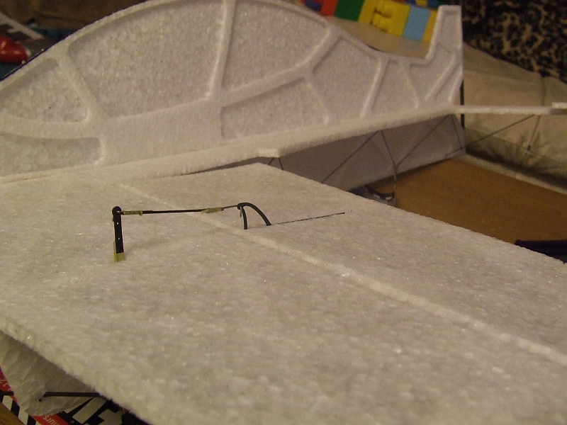

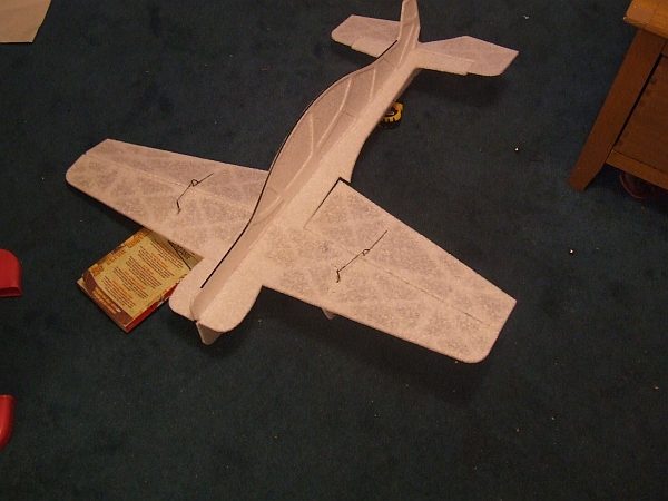

Model jest jeszcze z wersji testowych, wiec niektore rozwiazania wymagaly uzycia mlotka i przecinaka i innych tego typu, jako, ze mocowanie serwa bylo w lini w ktorej sa te owe generatory do latania nozem, dzialajace rowniez jako elementy usztywniajace skrzydlo.
Przesuniecie serw skutkowalo za krotkimi kablami o 2-2.5 cm - wiec jest jak jest - nastepny juz wyjdzie lepiej :)
Jak widac calosc cieta z EPP 6mm odchudzonego , wzmocnienia z wegla 0.8mm 1mm oraz plaskowniki 0.5x3mm .
Model oryginalnie przeznaczony do latania tylem - z systemem MAMO i jako niezniszczalny i poprawnie latajacy zostal mi zarekomendowany przez Andego z AngelWingDesigns do zabawy na hali jaka ostatnio wypatrzylem 8-)

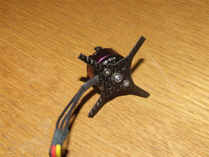

Wyposazenie Hacker A10 9l, ( mocowany na wredze z RCgrape - dzieki Marcin :) )
wrega.jpg [ 348.67 KiB | Przeglądane 16811 razy ]
ESC pulso 11A
Serwa 4xJR 316ES
Odbiornik odchudzony HiTec 5cio kanalowy
Pakiet - mam kilka - teraz wazony z energy power 2S 360mAh mam jeszcze hyperiony, flight powery, overlandera i kokama - z tym ostatnim nie dosc, ze bedzie jakies 200g - bo to 450mAh - to pewnie nawet nie poleci bo to kokam... ;)
Weglowe orczyki z RCgrape (gdyby nie one to bym 170gram mial...)
Wszystko na popychaczach weglowych - lotki 1mm ,SW i SK 1.5mm z przelotkami (moglem dac 1mm ...)
Wstawiam zdjecia jeszcze nieukonczonego - doloze fotki skonczonego jutro albo dzis w nocy.

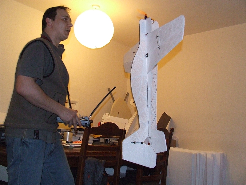

Model nie oblatany jeszcze ale "obwisiany" w pokoju - i..... albo wisi sam - albo ja taki dobry jestem, albo mam moooocno tylne wywazenie :nieufny:
Jutro sie okaze :)

Jestem nieco przestraszony na tym zdjeciu - zona obiecala, ze zrobi zdjecie .... tez, ze jak wpadne w akwarium - metr w prawo - to mnie ubije (:)

Robercik a czym retuszowałeś ten sznurek (nitka/ żyłka) co to od śmigła do kołka u sufitu szedł ;)
 Tytuł: Re: Su od Angelwingdesigns by mammuth - czyli wlozylem w nie
PostNapisane: sobota, 15 stycznia 2011, 23:58
Paint :)
i nie wisi na sznurku tylko stoi ( TAK KRZYSIU STOI ) nadziany na prynta wunglowego .

Dodatkowo - weglowe mocowanie silnika ...
Zwykle co ktorys kret oryginalne laminatowe mi pekalo - wydalem na nie majatek juz - to weglowe - NIC.
3 strzaly w sciane - jeden na pelnym gazie i wrega wciaz w jednym kawalku :D - wyglada na to, ze szybciej silnik padnie niz ona ;)

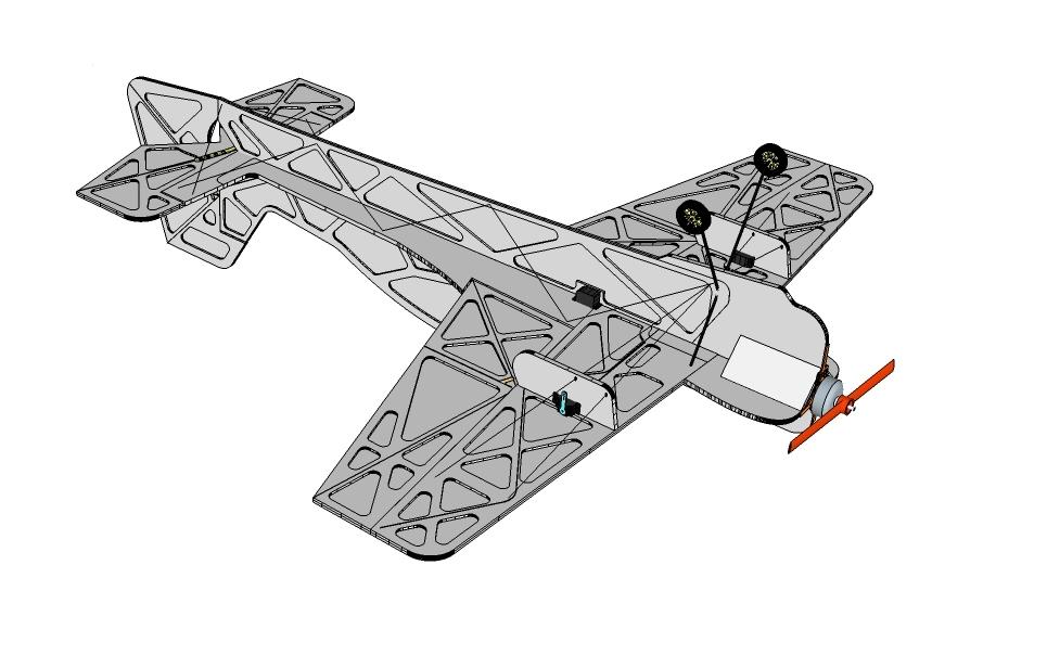

W ramach malego update'u ...Modelik bedzie dostepny w Polsce na 99.999%
Nie pytajcie o cene - trwa kalkulacja kosztow - jak tylko bede wiedzial cos wiecej - dam znac :)
Zas modelik wyglada tak.
