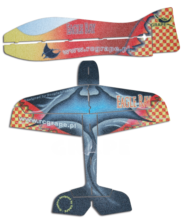

Trochę danych:
Rozpiętość:836mm
Długość:892mm
Wysokość:241
Waga:52g pomalowane części EPP
Waga do lotu: no tu zobaczymy
W założeniu zestawy EPP mają mieć wszystkie podcięcia powierzchni sterowych pod kątem 45 stopni, wyfrezowane wszystkie otwory łączeniowe ale nie będzie otworów montażowych pod serwa, tu wiadomo każdy ma jakieś swoje upodobania.
Oczywiście pręty i płaskowniki węglowe oraz orczyki z laminatu...

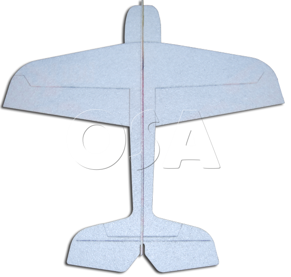

Na początek posklejałem model w widoku od dołu i dokleiłem poziome powierzchnie sterowe na UHU-Por. Oszczędzę na zawiasach :mrgreen: . Na natarcie wkleiłem płaskownik węglowy, a także płaskownik w sterze wyskości.
Czyli mam model przygotowany do wklejania wykrzyżowania z prętów węglowych

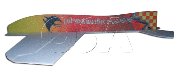

Widok z boku
DSC_0268_A.png [ 133.93 KiB | Przeglądane 9714 razy ]

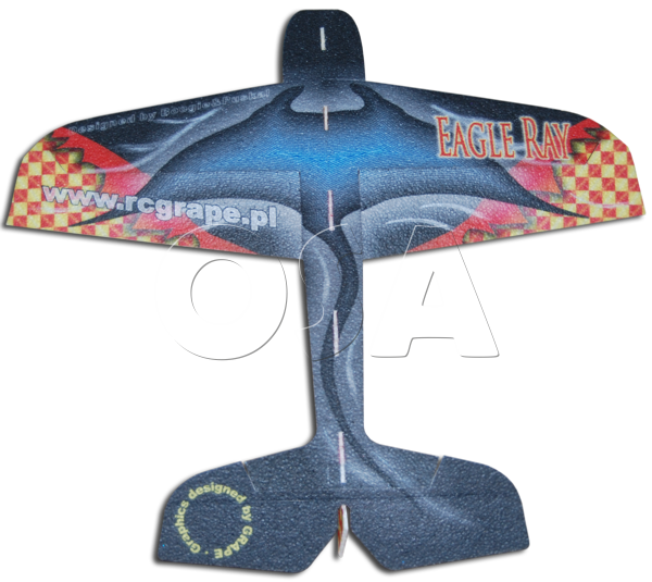

I widok z góry
DSC_0269_A.png [ 320.91 KiB | Przeglądane 9714 razy ]

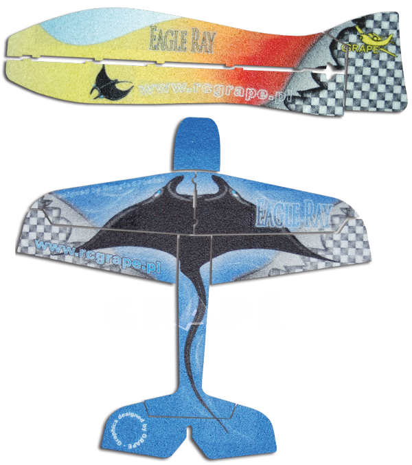

Inny wariant kolorystyczny tzw. "niebieska"
EPP,
jak się dorobimy "atelie" to będą lepsze zdjęcia póki co takie mam
nieb1m.png [ 456.67 KiB | Przeglądane 9577 razy ]
