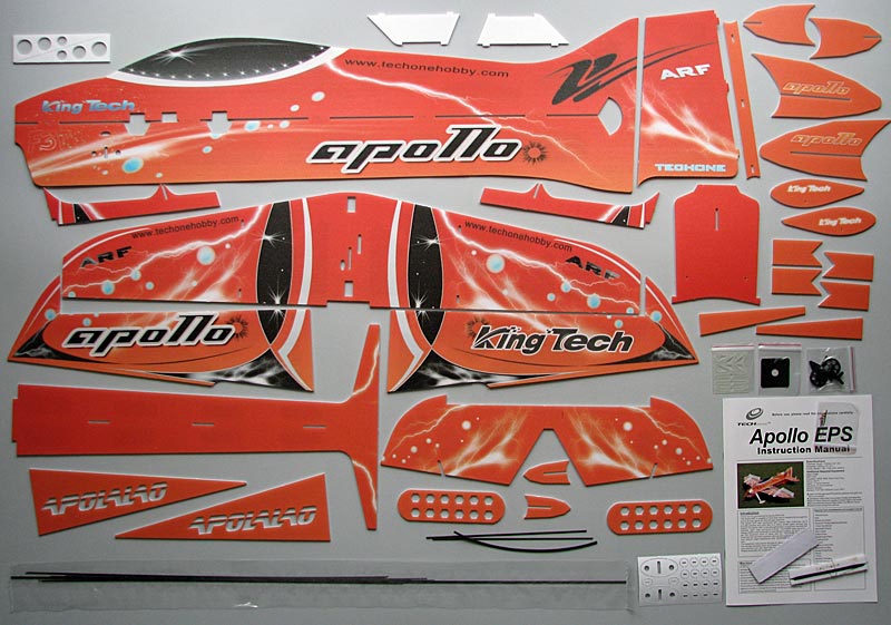

Zawartość zestawu:
A01.jpg [ 100.04 KiB | Przeglądane 6431 razy ]

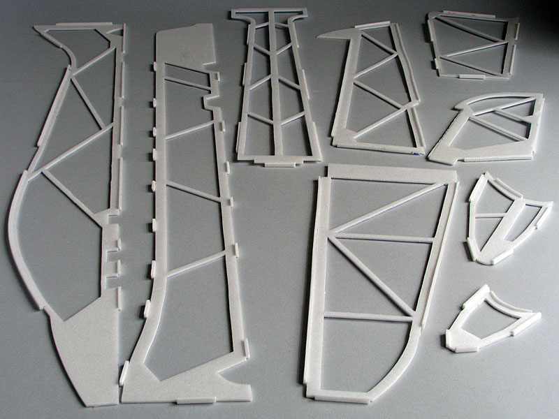

Fabrycznie frezowane elementy modelu:
A02.jpg [ 97.71 KiB | Przeglądane 6431 razy ]
Wszystkie elementy depronowe ważą 78 g. Zdecydowałem nie wykorzystywać niektórych elementów i wykonać model nieco inaczej, niż proponuje producent. Zrezygnowałem m.in. z usztywnień pomiędzy zastrzałami i ozdobnych owiewek podwozia.

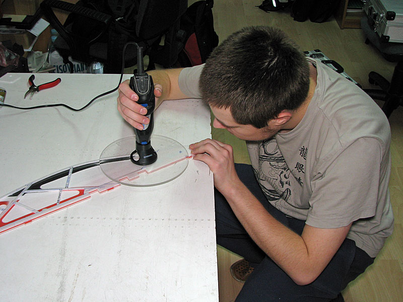

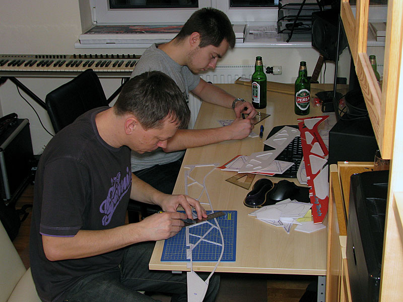

Wybrane do budowy elementy depronowe ważyły 70 g. Boogie zaproponował, by pomimo frezowania fabrycznego, elementy wyfrezować dodatkowo. Wspomógł mnie też swoimi narzędziami i pomógł w pracy. Dzięki!
Przygotowania do frezowania - kreślenie i wycinanie szablonów:
A03.jpg [ 113.93 KiB | Przeglądane 6431 razy ]

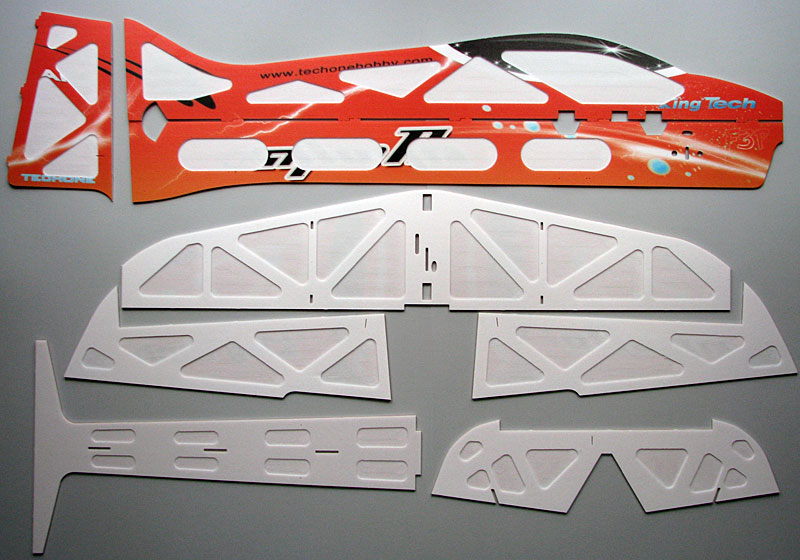

Gotowe szablony:

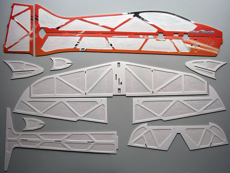

A04.jpg [ 92.01 KiB | Przeglądane 6431 razy ]
Frezowanie:
A05.jpg [ 101.41 KiB | Przeglądane 6431 razy ]
A oto wynik żmudnej pracy. Zaoszczędziliśmy kolejne 7 g! Masa elementów depronowych wykorzystanych do budowy modelu spadła więc do 63 g. Całkiem przyzwoity wynik, jak na prawie metrowy, malowany model.

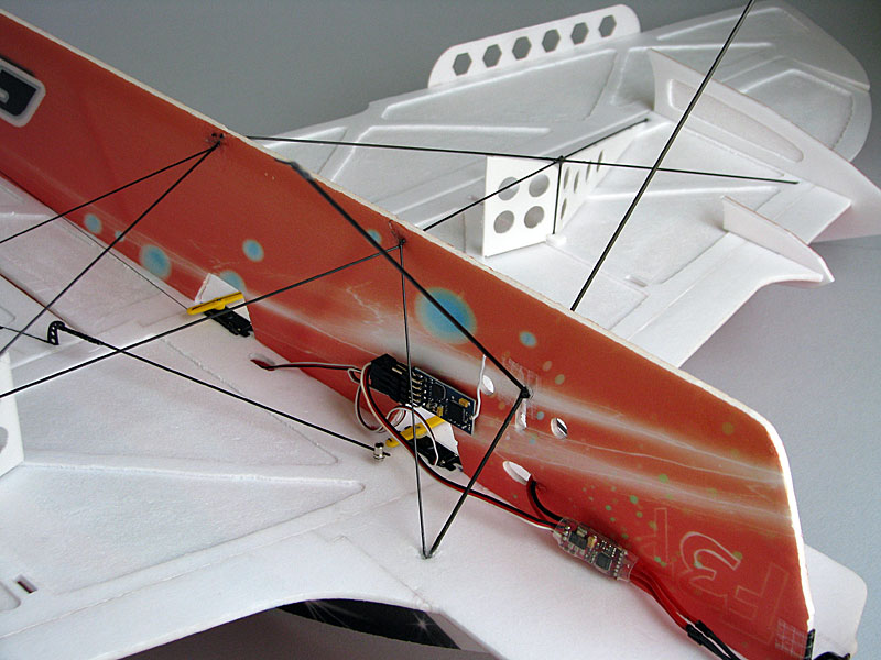

W modelu wykorzystałem galanterię węglową RcGrape (dźwignie lotek i sterów oraz łoże silnika). Zawiasy wykonałem z dyskietek. Napędy sterów to pull-pull.

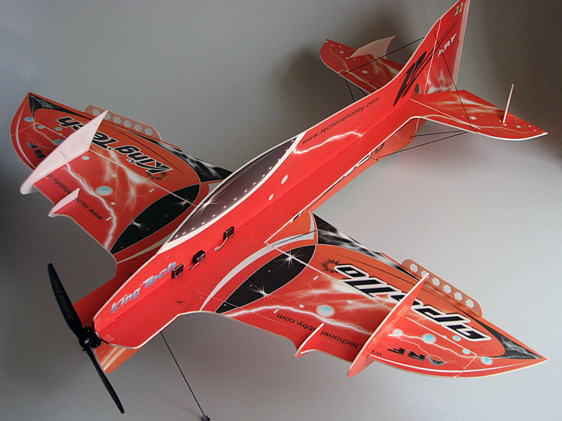

Tak prezentuje się gotowy model:

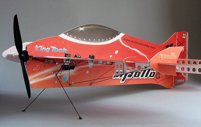

A07.jpg [ 78.85 KiB | Przeglądane 6431 razy ]
Podstawowe dane modelu:
• rozpiętość: 955 mm
• długość: 1000 mm
• silnik: Neu Neutrino 1210/8
• śmigło: Graupner 9x3 Slowfly Prop
• regulator: Turnigy Plush 6A
• odbiornik: OrangeRx DSM2 4ch
• serwa: 3x Dymond D47 (lotki, wysokość i kierunek)
• zasilanie: li-pol 7,4V (2S) 240mAh
• masa modelu gotowego do lotu: 128 g
• średni czas lotu: ~ 5-6 min.
A08.jpg [ 103.6 KiB | Przeglądane 6431 razy ]

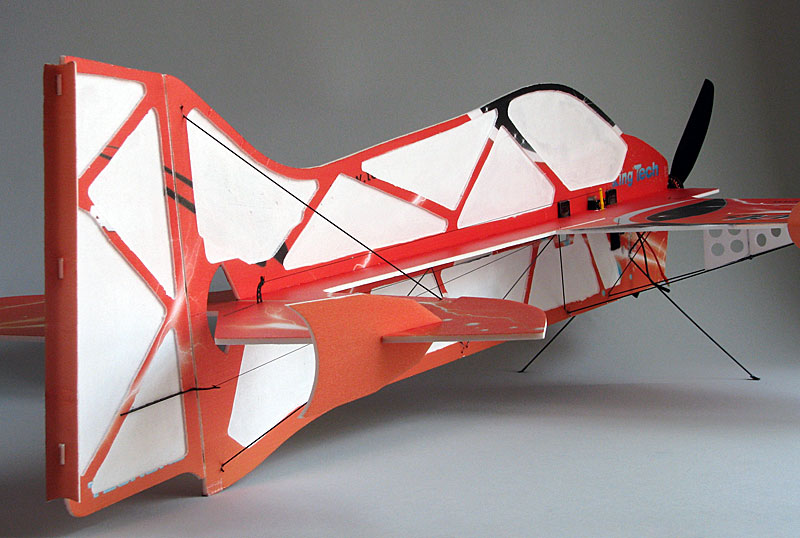

Na podwozie zastosowałem pręciki węglowe 1,5 mm, na zastrzały skrzydeł i popychacze lotek 1 mm, pozostałe elementy wykonałem z pręcików 0,8 mm.
A09.jpg [ 88.25 KiB | Przeglądane 6431 razy ]
W modelu zrezygnowałem z płaskownika węglowego w natarciu, a zamiast zastrzałów w formie V wypełnionych depronem, zastosowałem wykrzyżowane zastrzały X. Takie rozwiązanie jest o wiele lżejsze, a zapewnia wystarczającą wytrzymałość do lotów precyzyjnych.
A10.jpg [ 99.53 KiB | Przeglądane 6431 razy ]

Sztywność ok, natomiast generalnie delikatny. Raz zahaczyłem końcówką skrzydła o ziemię, to mi kadłub pękł za skrzydłem. Po naprawie latałem wyżej :P
Frezowane części mają tendencję do wyginania się w stronę niefrezowaną. Taki urok. Przed montażem trzeba frezowany element przeciągnąć z wyczuciem po krawędzi stołu, podobnie jak przy prostowaniu kartki papieru. Potem korekty można dokonać podgrzewając element suszarką i wyginając palcami - też z wyczuciem :-)
