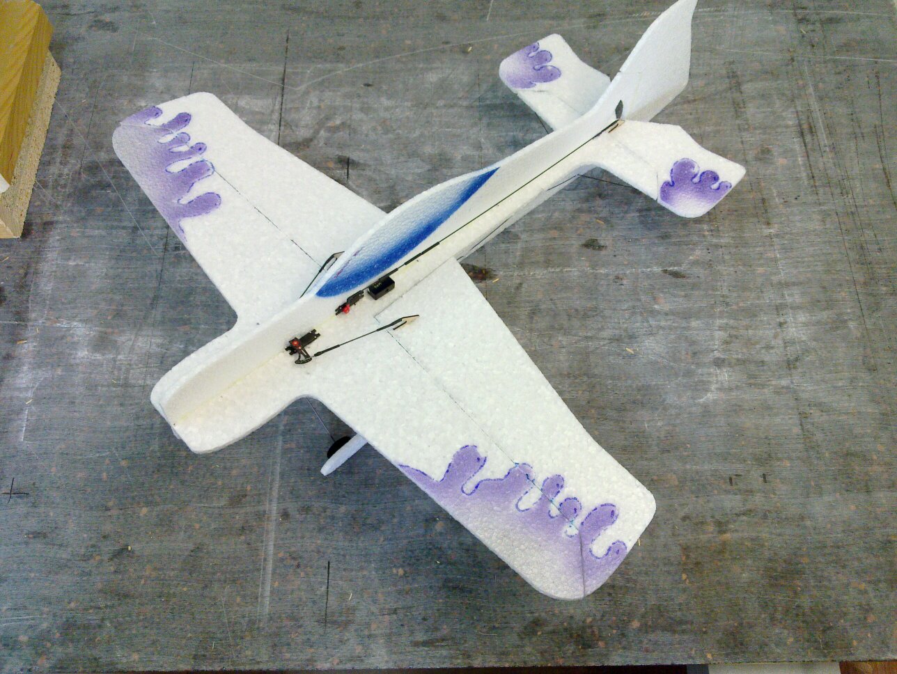

Wrzuce zdjecie z komorki jak wyglada malowany - to co widzisz to malowanie na zamowienie ;) 2 razy drozsze od modelu niestety :(
A modelik jest wypasny - Andy nim latal w ogrodzie u siebie - szalenstwo (:)

zdjecie z telefonu
Mini tabris.jpg [ 285.75 KiB | Przeglądane 9315 razy ]
 Tytuł: Re: Mini Tabris
PostNapisane: wtorek, 17 maja 2011, 18:47
Posty: 6617
Fajne malowanko :mrgreen:
PostNapisane: wtorek, 17 maja 2011, 19:02
2 godziny aerografem :)
albo ...
2 minuty sprayem :mrgreen:

Ogolnie model gotowy do lotu - mam akusy 180mah - w koncu wytachalem na te okazje mini wtyczki z szuflady i sobie polutowalem :)
Martwi mnie lekko waga :/
kolka jakie dalem dodaja prawie 4g - wiec musze wywalic.
odbiornik - chcialem dac jakiegos schulce - czy jak go tam zwa - ale to mini 4 kanalowe cudo - podobno rewelacyjny odbiorniczek - wazy BEZ obudowy - 7.5g :/ - wiec szukam czegos lzejszego po szufladach- bo wiem ze gdzies jakis hitec lezy.
Regulatory mam 11A AGMA i 2 11A Pulso - brak jakiegos 6A - tu tez bym zaoszczedzil na wadze - ze 3-4g :/ niestety jestem splukany do cna - zakup musi poczekac - polatam na 11A
Jestem na krawedzi 100g do 90g da sie zejsc bez wiekszych problemow :)
Oblot pewnie na dniach - jak tylko huragan minie ;)
