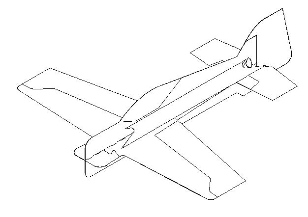

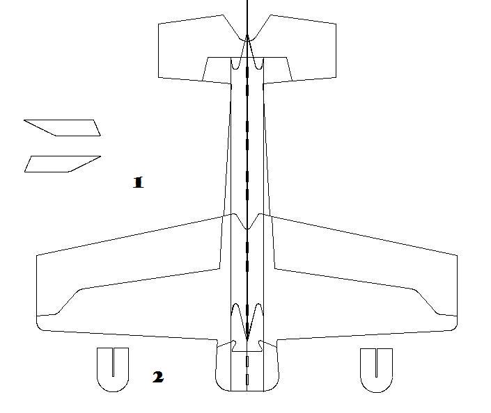

Zrobiłem oto takie coś :) celem było nauczenie się łączenia części w 3D i tak to wygląda :
halicki 3D.JPG [ 28.39 KiB | Przeglądane 11077 razy ]

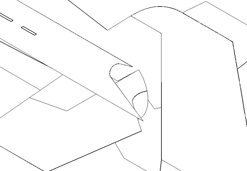

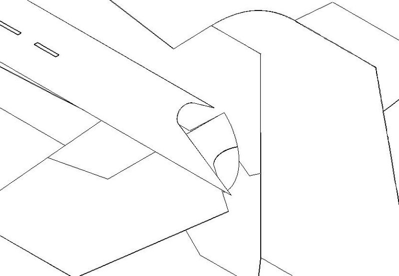

Zastanawiam się jedynie nad jedną częścią a dokładniej :
halicki.JPG [ 34.65 KiB | Przeglądane 11077 razy ]
Jak ma to wyglądać ? :)
Mógł byś dać zdjęcie jak wygląda to w twoim modelu ?

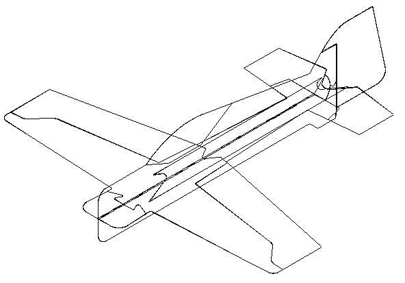

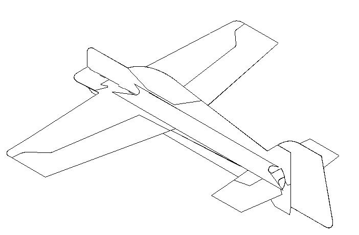

A tu inne rzuty modelu:
halicki2.JPG [ 27.76 KiB | Przeglądane 11077 razy ]
halicki3.JPG [ 25.04 KiB | Przeglądane 11077 razy ]

Masz to zamontowane do góry nogami :). Obróć podłużnicę tak aby szerszymi końcami była do góry a następnie ustaw tak aby koniec dolnego końca pokrył się osią steru wysokości.
Heh, jak to mówią "szewc bez butów chodzi" tak więc nie zrobię Ci zdjęć jak to wygląda w modelu. Denerwuje mnie to bo czasem chciałbym wrzucić zdjęcia np. montażu wyposażenia aby pomóc innym ( kiedyś takie zdjęcia były ale serwery popadały a ja nie mam na ich już na dysku ) ale tak to czasem bywa.

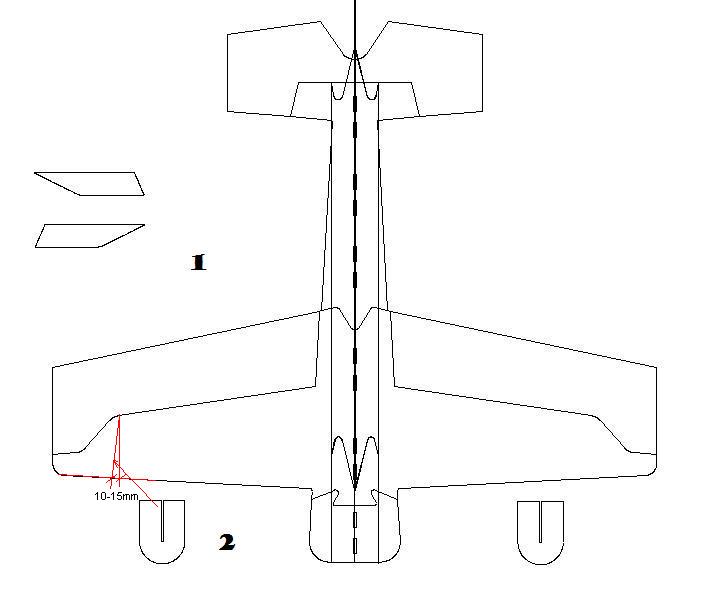

a co do tych elementów które leżą wolne
1. nie wiem do czego to jest i gdzie ma się znajdować.
2. w jakiej odległości ma być od środka kadłuba ? i czy jest to konieczne ?
rozumiem że ma być wsunięte od strony natarcia równolegle względem kadłuba
halicki.JPG [ 27.87 KiB | Przeglądane 11067 razy ]

Element nr. 1 dajesz pod skrzydła równolegle do kadłuba. Element nr. 2 jak na zdjęciu.
ps. w czym to składasz ?
halicki.JPG [ 28.96 KiB | Przeglądane 11057 razy ]

w jakże słynnym turbocadzie :) :P
kurde a co do 1 to dalej nie wiem jak to ma być :/

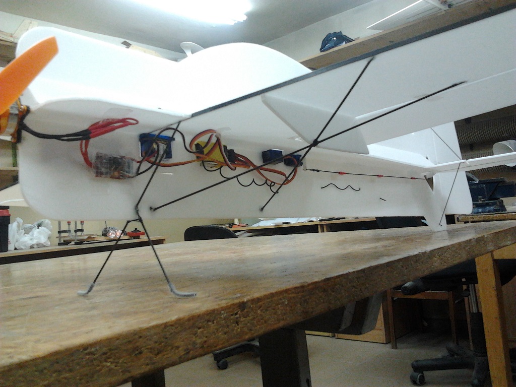

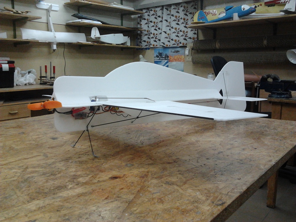

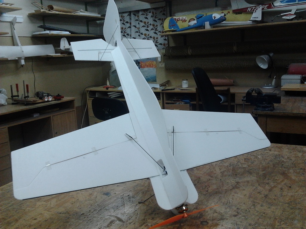

Wyposażenie:
Silniki Turnigy TR 2204-14T
Regulator TURNIGY PLUSH 10A
3x lipol 2s 500 mah (samoróbka z dwóch 3 celowych)
serwo 9g na lotki
2x serwo 5g na SK SW
śmigło 8x4 EP (miało być 8x4 gws, ale ktoś w sklepie się pomylił..)
Waga około 165g
Film: http://www.youtube.com/watch?v=EBDHzsiH45Q
Straty:
-wyłamana wręga silnika
-odklejone zastrzały skrzydła
- złamana jedna goleń podwozia (pręt węglowy 1,5mm)
Wnioski:
Przerobić "podwozie", nie wlatywać za głowę/nad głowę, wkleić generatory/hamulce (te na skrzydła) i uodparniać się psychicznie na odległość do ścian.
Tragedii nie ma, myślałem, że będzie gorzej ;]
Mam nadzieje, że zdarzę do następnej środy (możliwy dostęp do hali)
Panie Jacku, jak widać wyżej, nie nalatałem się nim jeszcze, ale podejrzewam, że po ostatnim "lądowaniu" z pręcikami na ogonie, straty były by większe...
