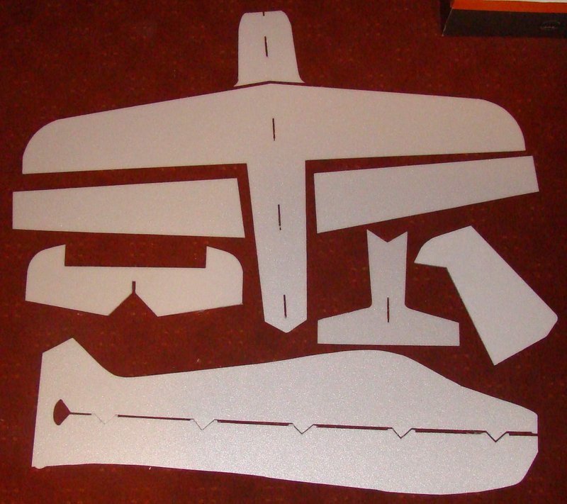

Cześć i czołem.
Dziś doszedł depron i tak sobie myślę jak upchnąć Indexa na jednej płycie + ewentualnie jakieś mało istotne drobiazgi dociąć z 3mm zielonego podkładu pod panele.
I wyszło na to, że muszę go troszkę bardziej pokroić. Czy jeżeli przetnę tak jak na zdjęciu w załączniku i przy składaniu skleję, to bardzo wpłynie to na sztywność i wytrzymałość kadłuba ?
*edit - zapomniałem o załączniku :roll:

spokojnie tak możesz zrobić.

Najczesciej sie robi inaczej-pozioma czesc kadlub zakancza tuz za nieruchoma czescia skrzydla (bez lotki).

Dokładnie jak pisze Boogie. Ja po prostu przedłużam linię zawiasów lotki tak żeby się zbiegły w osi symetrii kadłuba. I już.
EDIT: Możesz też osobno odciąć lotki i statecznik poziomy bez steru, zawsze to dodatkowe ułatwienie. Moje modele są tak pocięte i efekt jest taki, że mieszczą się 2 na 1 płycie 1200x800.

Troszkę za późno odwiedziłem temat i zrobiłem tak jak napisałem wyżej. Około godziny przerysowywałem plany, następnie drugą godzinę wycinałem.
Zmieściłem się na jednej płycie, jeszcze tylko z zielonego dotnę podłużnice które będą przyklejone na skos do kadłuba.
To co na foto waży 43 gramy. Trochę popsułem wycinanie tych wypustek w kadłubie, bo nie mają 3mm tylko np. 2,5mm i trochę koślawo to się składa... ale jak mocno ponaciągam i skleję UHU powinno być ok. Następny będzie lepszy ! :D
