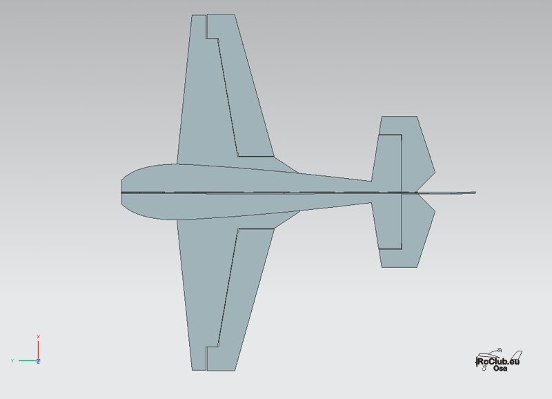

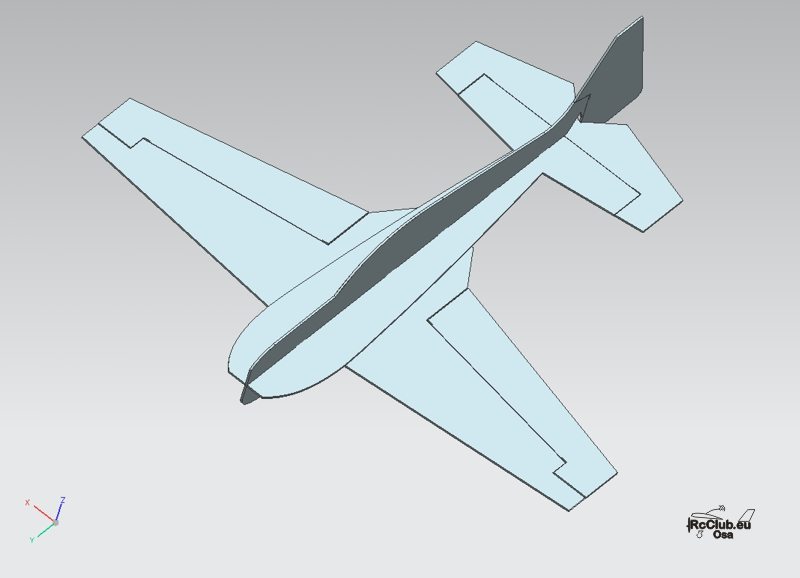

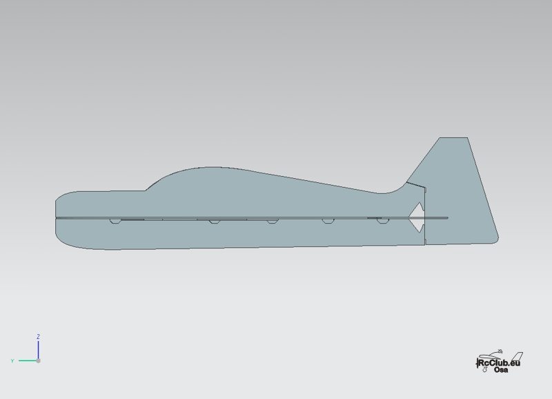

Narysowałem "plaskacza" depron 3mm biały. Może i nada się do latania w hali lub na dworku w bezwietrzną pogodę.
Kadłub z rzutu bocznego jakiś tak Yako podobny zobaczymy jak to wyjdzie po wycięciu no i może będzie latać? :mrgreen:
model3.jpg [ 23.08 KiB | Przeglądane 13523 razy ]
model2.jpg [ 18.22 KiB | Przeglądane 13523 razy ]
model1.jpg [ 32.75 KiB | Przeglądane 13523 razy ]

Gora kadluba i ster kierunku jakis taki Afrielowaty :p
Krzysiek
 Tytuł: Re: Wyrób Katanopodobny
PostNapisane: sobota, 10 kwietnia 2010, 22:12
Dołączył(a): sobota, 3 kwietnia 2010, 15:18
Posty: 33
Wiek: 36
Lokalizacja: Białystok
Odcięcia lotek koniecznie zaokrąglone w łuki :)
Jestem lataczem! Czasami ulegam zboczeniu i coś zdziałam :P
Posty: 6617
No jak tak patrzę to faktycznie. :mrgreen: Zamki też do złożenia góry i dołu kadłuba ale podobało mi się to rozwiązanie z Afriela więc się wzorowałem.
Grzechu a jaśniej dla tych mniej ambitnych... bo nie kumam. :oops:

tak jak w afrielu znaczy sie;)
PostNapisane: sobota, 10 kwietnia 2010, 22:18
Posty: 6617
Nie to mi się nie podoba aż tak.
PostNapisane: sobota, 10 kwietnia 2010, 23:01
Posty: 33
Wiek: 36
Osa, to znaczy tak, takie kwadratowe są paskudne w użytkowaniu...
PostNapisane: sobota, 10 kwietnia 2010, 23:12
Posty: 6617
O tak już lepiej. Zmienię i zobaczymy. Właśnie mi chodzi o Waszą pomoc ja w życiu nie miałem takiego "modela" w ręku.

a nie myślałeś, żeby dziób i skrzydła zrobić z jednego kawałka, a ogon z drugiego, mniej więcej tak:
Moim zdaniem, dużo lepiej by się wklejało zastrzały, bo całość można by po prostu położyć na równym stole. Miałem tak jakąś halówkę zrobioną i uważam to za lepszy sposób.

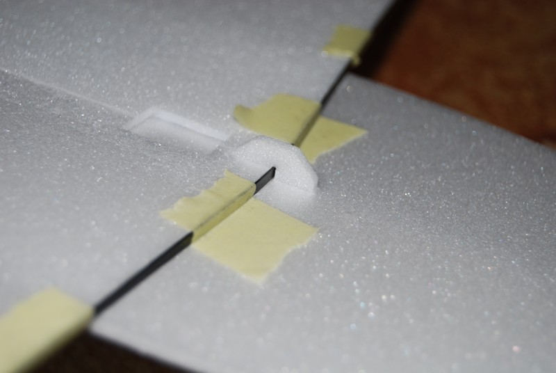

"Fotóf na razie nie dałem ale dłubię dalej. I chyba dałem tej no... jak wklejałem wzmocnienie skrzydła to w miejscu gdzie są lotki mocowane wkleiłem płaskownik 0,5x3mm wunglowy ale nie "werżłem" go w kadłub...
Natomiast natarcie wykonałem z płaskownika "wunglowego 0,5x3mm ale w całości. Będzie dobrze?

Natarcie bedzie ok, alo co chodzi z tym drugim plaskownikiem to nie kumam :(
PostNapisane: środa, 3 listopada 2010, 21:09
Posty: 6617

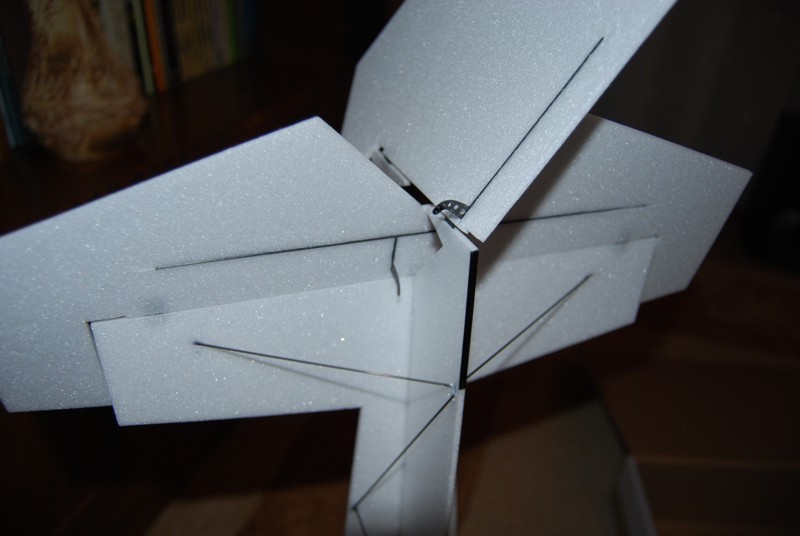

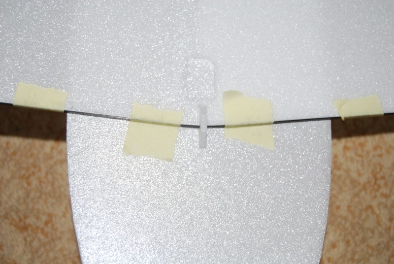

Spróbuję to jakoś obrazkowo wyjaśnić
Tak wygląda co do tej pory zrobiłem czyli widok ogólny
DSC_0012.JPG [ 172.34 KiB | Przeglądane 13090 razy ]
Natarcie ale podobno będzie dobrze :nieufny:
DSC_0013.JPG [ 168.6 KiB | Przeglądane 13090 razy ]
Trochę szczegółów natarcia
DSC_0014.JPG [ 119.61 KiB | Przeglądane 13090 razy ]
No i element który mi nie daje spokoju tak sobie teraz patrzę, że mogłem (chyba) to zagłębić w poziomą część kadłuba.
DSC_0011.JPG [ 154.56 KiB | Przeglądane 13090 razy ]
Czy jasne są moje wątpliwości??
PostNapisane: środa, 3 listopada 2010, 21:44
no i juz jasne :)
hmm powinno byc na calym splywie...
pokombinuj i wklej wiecej wegla , aby to polaczyc i wzmocnic - bo bedzie chybotliwe.

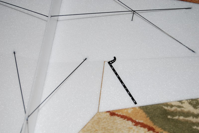

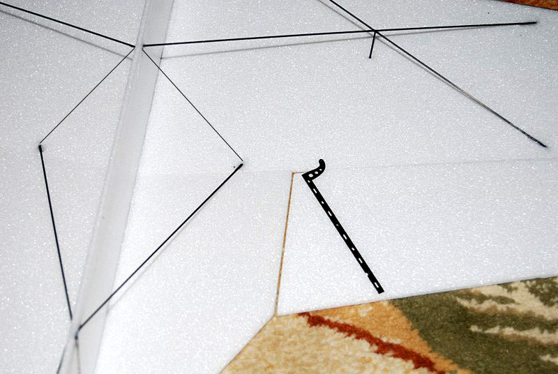

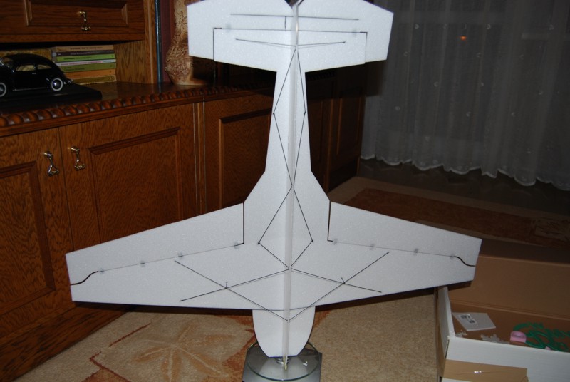

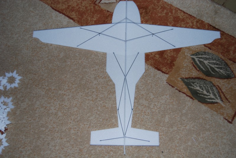

Wziąwszy pod uwagę Wasze bezcenne rady troszku pozmieniałem to moje "ustrojstwo"
Przypomnę, że to mój pierwszy model halowy więc już nie obyło się bez błędów.
Zmiany:
1. zrezygnowałem ze skrzydła dzielonego
2. odciąłem dziób (tak robią fachowcy, przynajmniej w tym model będzie choć trochę do Waszych podobny)
3. zaokrągliłem lotki
4. ogólnie zmieniony kadłub w rzucie z góry tak by można to było składać na stole ja "buk" przykazał...
Więcej grzechów nie pamiętam.....
Fotki:
DSC_0037.JPG [ 170.33 KiB | Przeglądane 7623 razy ]
DSC_0038.JPG [ 161.07 KiB | Przeglądane 7623 razy ]

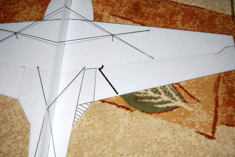

No i mam problema z dźwigniami lotek wychodzą mi pod niezłym kątem... mam wątpliwości ale nie mam manewru
DSC_0039.JPG [ 158.79 KiB | Przeglądane 7623 razy ]
DSC_0040.JPG [ 149.54 KiB | Przeglądane 7623 razy ]
Proszę o sugestie i/lub uwagi....
PostNapisane: wtorek, 23 listopada 2010, 00:17
lepiej niz bylo ..
Bardzo slicznie :)
PostNapisane: wtorek, 23 listopada 2010, 01:15
Posty: 939
Masz duży kąt dźwigni, bo w halówkach lotki robi się mniej więcej w ten sposób:
DSC_0039_.jpg [ 103.91 KiB | Przeglądane 7615 razy ]
Kreskowany fragment można zostawić, żeby model przypominał pierwowzór, ale ja bym go wywalił.
Dlaczego się tak robi? Żeby maksymalnie wykorzystać strumień zaśmigłowy :D
Domknąłbym też usztywnienie dorzucając dwa pręciki:
DSC_0040_.jpg [ 88.86 KiB | Przeglądane 7612 razy ]
Jakiej średnicy pręciki zastosowałeś? Wg mnie Ø 1 wystarcza z powodzeniem.
PS. Ładne dźwignie ;)

Pręciki dałem 0,8 mm, dzięki za rady, postaram się je wcielić w życie.....

Można bliskie foto zastrzałów na skrzydle? Chodzi mi głównie o ten pręcik wychodzący prosto w dół do skrzydła w połowie zastrzału

Zastrzaly w skrzydle mogles dac troche dalej- byloby sztywniejsze.

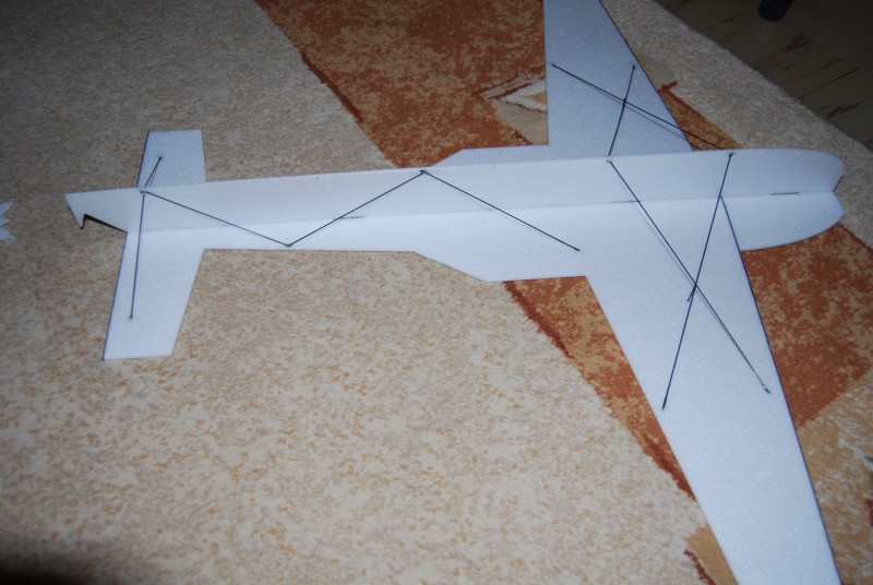

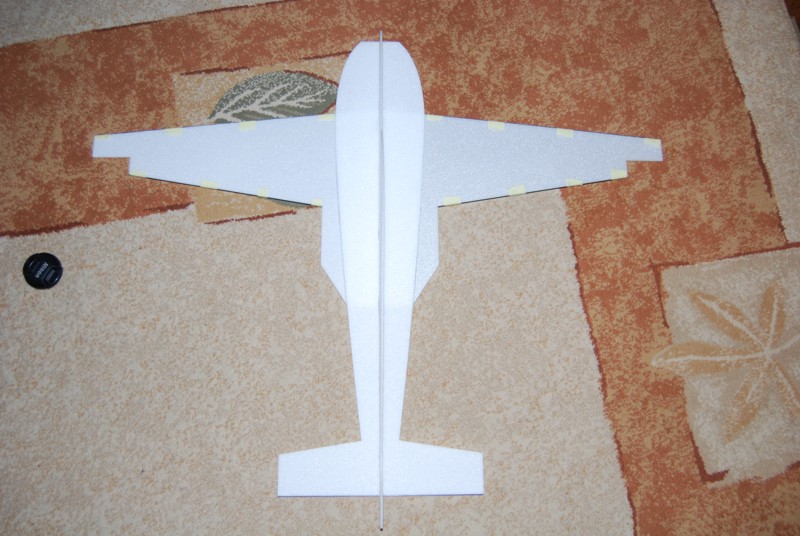

no i uff... skończyłem te patyczki węglowe i płaskowniczki, no prawie, ostało się podwozie.
DSC_0043.JPG [ 142.25 KiB | Przeglądane 7525 razy ]
Wkleiłem też dźwigienki na ogonie i nie wiem jak ale wkleiłem je z jednej strony :nieufny:
DSC_0044.JPG [ 121.54 KiB | Przeglądane 7525 razy ]
Zastrzały o których była mowa, że za krótkie, zmienię po najbliższej kraksie :mrgreen:

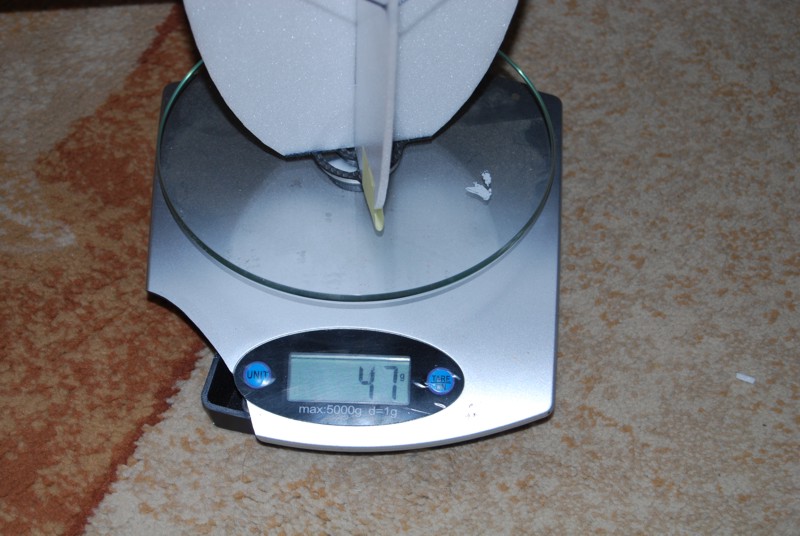

Ogólnie po wstawieniu na wagę nie wiem czy się cieszyć czy też nie.... Oceńcie sami. Jak wspominałem to mój pierwszy taki egzemplarz..
DSC_0042.JPG [ 158.15 KiB | Przeglądane 7525 razy ]
PostNapisane: piątek, 26 listopada 2010, 00:26
Posty: 939
Waga połamana, więc zaniża masę :P
A na serio jest oki. W modelu, który teraz składam sam depron waży 60g...
PostNapisane: piątek, 26 listopada 2010, 11:23
Posty: 890
Mój yakulec 80cm wyszedł dokładnie tyle samo :D :lol: Tylko napakowałem za dużo wegla i gorącego kleju :roll:
