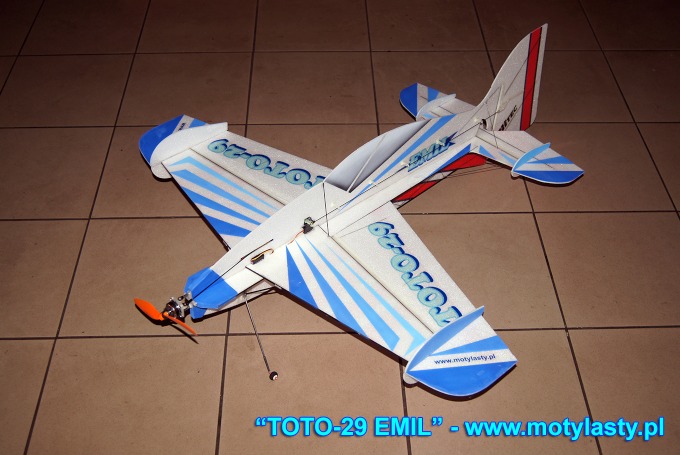

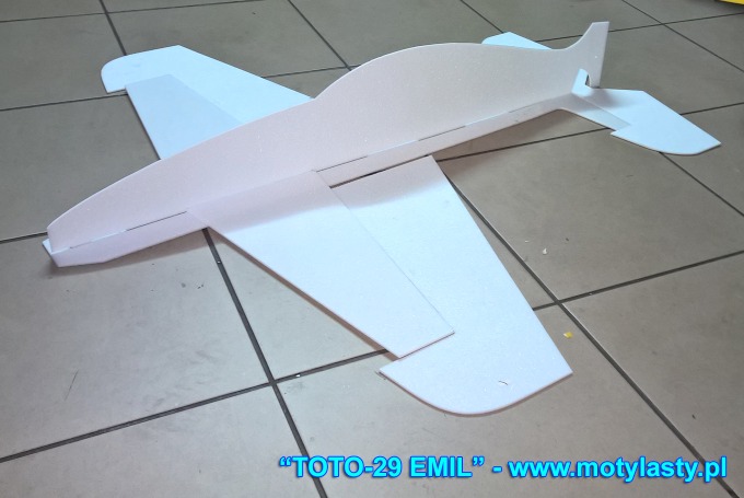

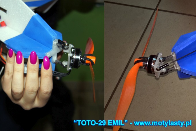

Naszło mnie jakiś czas temu na zmienny wektor, znaczy na model do totalnych fikołków.

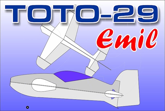

Narysowałem go. Założyłem duże powierzchnie sterowe i statecznik pionowy spięty z wychylaniem silnika na boki.

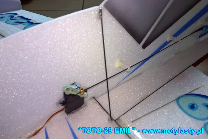

Pierwsza myśl to dodatkowe serwo właśnie do sterowania silnikiem i możliwość miksowania ze sterem kierunku.
Zrezygnowałem z tego w czasie budowy, jedno serwo musi wystarczyć.
Rysunek poglądowy.

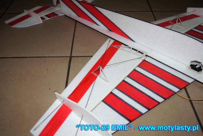

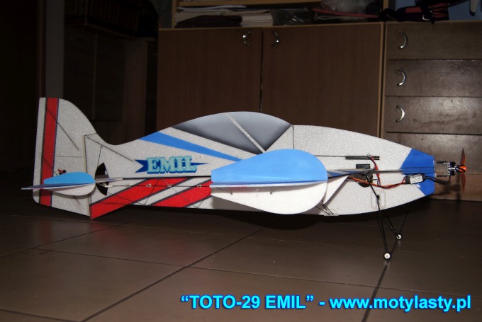

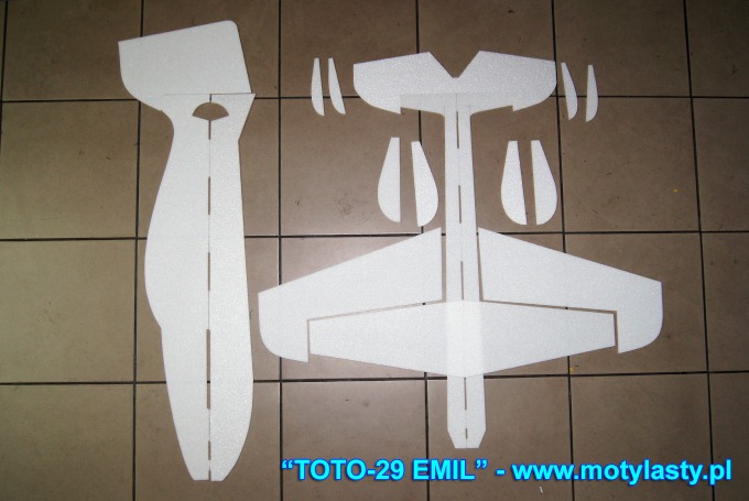

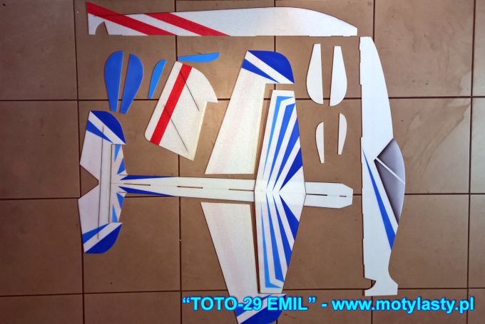

Budowa ruszył, nie będę się nadmiernie rozpisywał, wszystkie halówki do siebie
wszak w budowie podobne są. Myślę że fotki dokładnie wszystko pokażą.

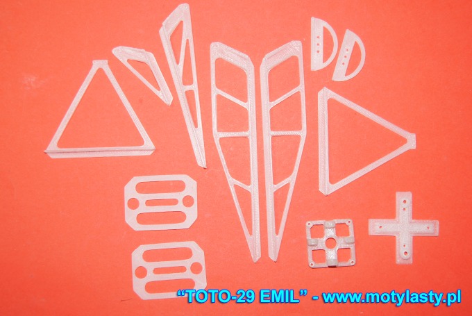

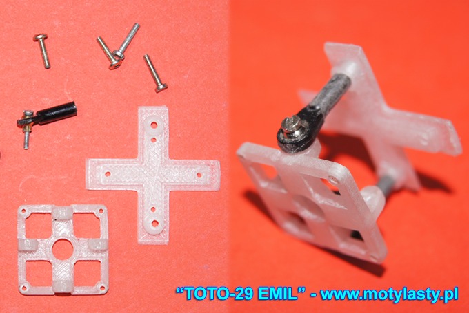

Elementy modelu takie jak orczyki, łoże silnika itd wydrukowałem.
Malowanie modelu aerografem i PACTRAMI, do tego naklejki drukowane na folii.

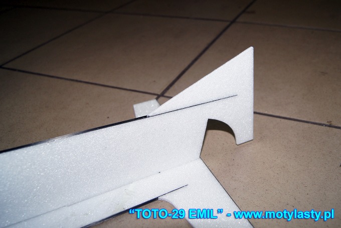

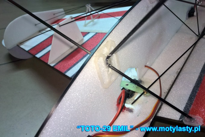

Węgle 0.8, 1,2 + płaskowniki 0,5 x 3.
Wszystko klejone UHU Porem i żywicą 5 minutową.

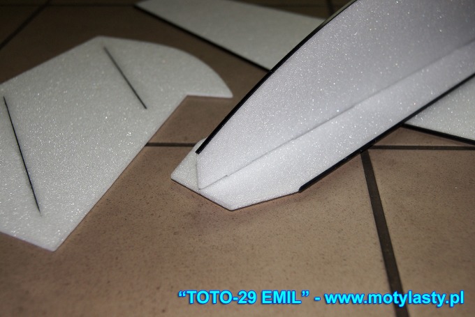

Kadłub wzmocniony po bokach i od dołu.

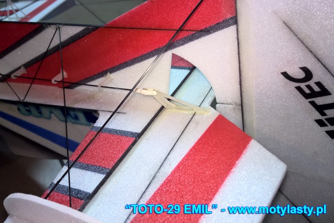

Zawiasy lotek, sterów itd na UHU Por.
Jak lata ?
Filma zamieszczę, to będzie widać.

Ładny ci on wyszedł. Jak rozumiem, wektor jest tylko powiązany z kierunkiem?

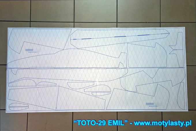

Jeszcze parę słów o modelu i jakieś tam plany do pobrania : https://motylasty.blogspot.com/2018/02/ ... rania.html
