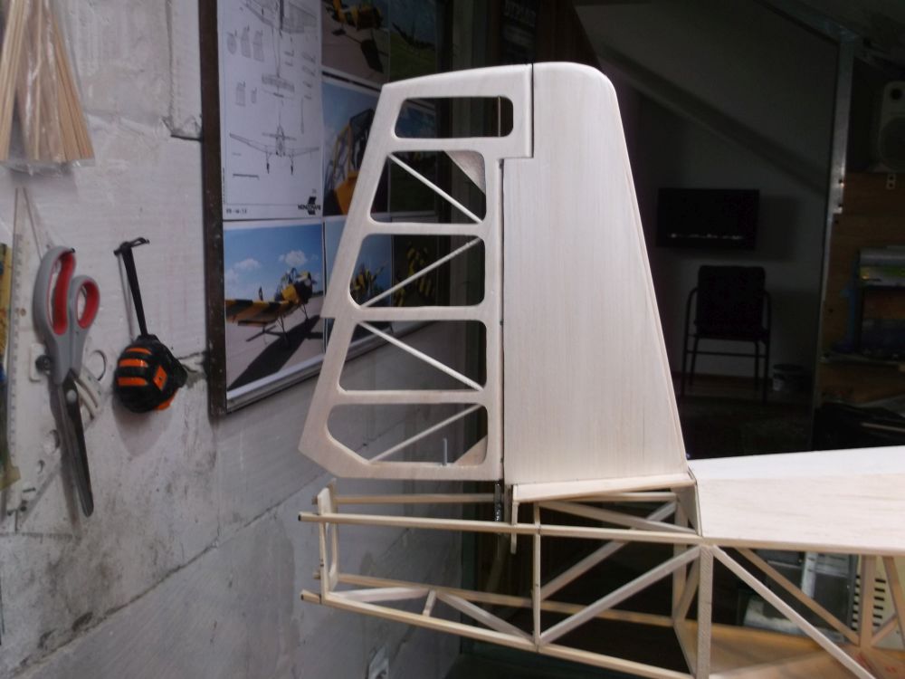

Wracając do budowy, kadłub otrzymał pokrycie balsowe. Góra balsa 1.5mm , a dół 2mm. w rzedniej części a 1.5mm, tył. Boki były kryte płótnem.
Pojawił się też statecznik pionowy.

Aktualna konstrukcja kadłuba prezentuje się tak
11.jpg [ 116.15 KiB | Przeglądane 3775 razy ]
Dojdą jeszcze dwie (balsa + sosna) listwy profilujące bok kadłuba,na to koveral.
Planuję uzupełnić listwy tworzące trójkąty na bocznej kratownicy.
Myślisz, że będzie za słabo? Czy boki pokryć balsą 1.5 mm. i na to dopiero listwy profilujące?
Nie chciałbym przesadzić z wagą, mam z tym przykre doświadczenie.
Plany są trochę zmodyfikowane. W mojej wersji skrzydła są dosuwane do kadłuba, w oryginale dokładany jest cały płat od dołu.
Na 100% najsłabsze jest miejsce przejścia kabiny w garb, dlatego będzie to przerobione, planowałem zdejmowaną kabinę w całości, ale jednak tylna jej część będzie na stałe.
Taranis 9XD
