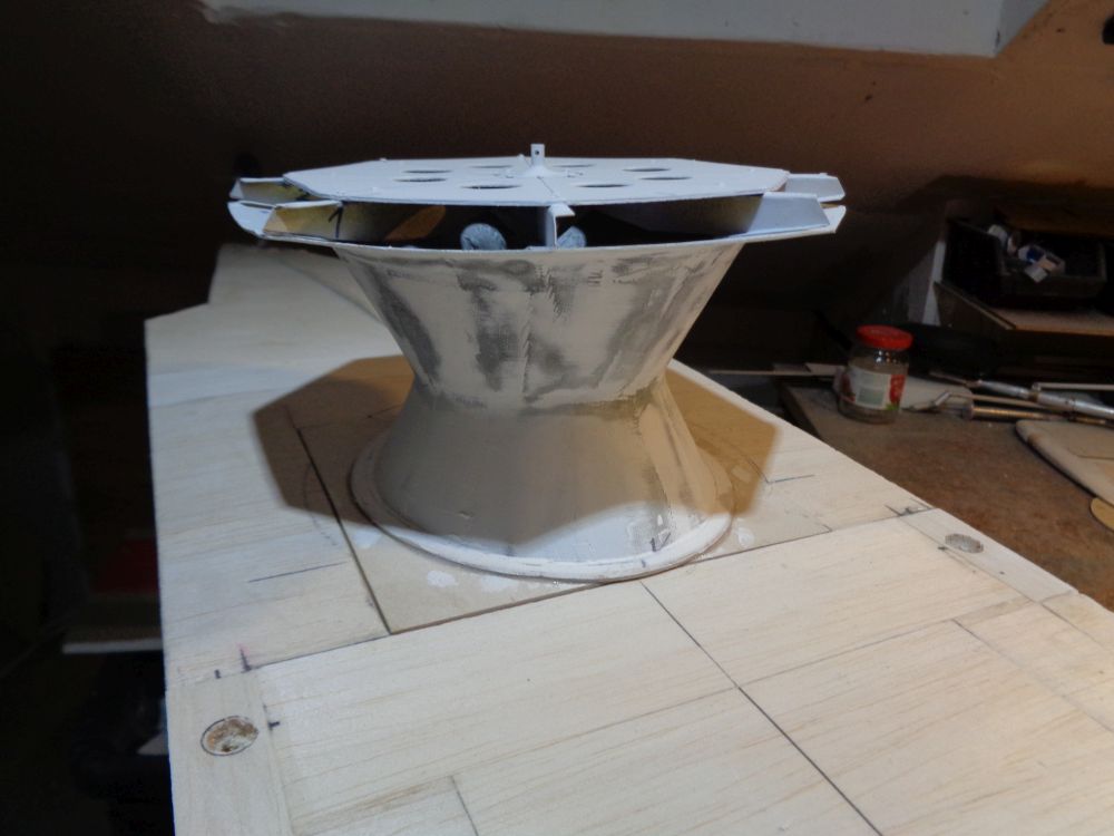

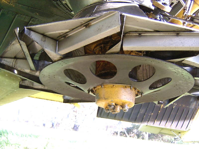

Czeka mnie niestety przeróbka rozrzutnika . Znalazłem przypadkiem w miarę szczegółowe zdjęcie dolnej części tego elementu.
Zastanawiam się czy nie zrobić go ruchomego, jak w oryginale.

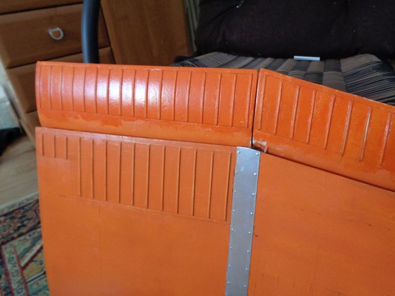

Płaty oszlifowane. Trwa naklejanie profili wzmacniających i różnych elementów.

No brawo, znowu do przodu.
Jak rozwiązałeś w końcu te listwy/przetłoczenia na skrzydłach?
Pozdrawiam Stefan.
 Tytuł: Re: Zlin z-37 cmelak
PostNapisane: niedziela, 31 marca 2019, 14:02
Posty: 438
Lokalizacja: Płock
Szlifowania listewka sosnowa 2x2 mm. tak ze wychodzi trójkąt o boku 1.5mm.

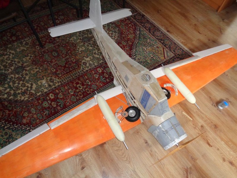

No i kolejna, ostateczna zmiana barw.
z87.jpg [ 313.06 KiB | Przeglądane 1688 razy ]
Model nabiera kolorków

Robert, co się stało, że zrezygnowałeś z wersji rolniczej?
Pozdrawiam Stefan.
PostNapisane: wtorek, 21 stycznia 2020, 18:35
Posty: 438
Lokalizacja: Płock
Nasze trawiaste lotnisko nie zawsze jest w najlepszej kondycji :lol: , a wizja utrudnionego startu i ryzyko ewentualnych uszkodzeń przeważyło.
Z drugiej strony powolny przelot na klapach może być również widowiskowy jak zrzut wody (chyba ;) )
