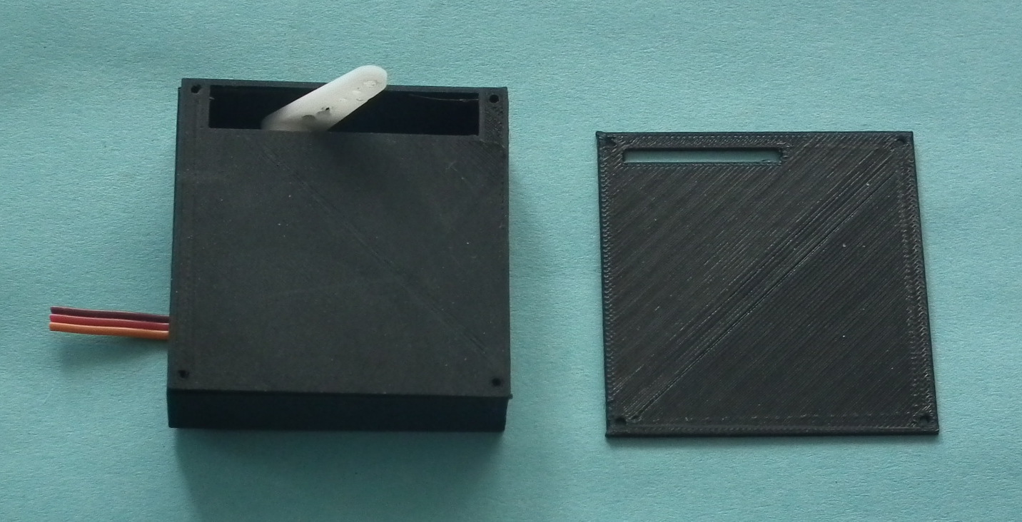

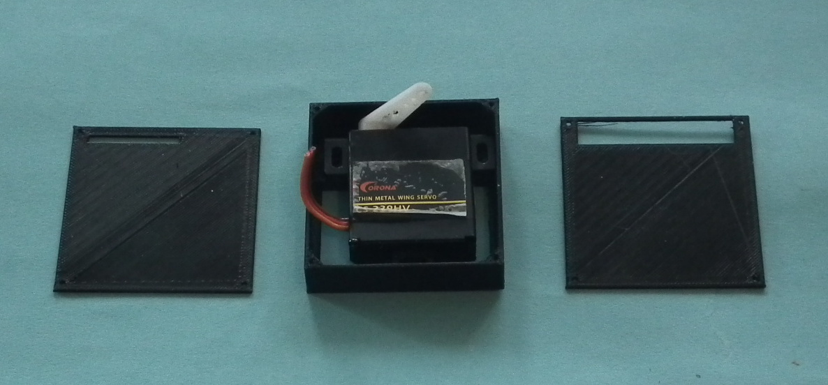

W łodzi latającej w skrzydłach jak i statecznikach będą zastosowane płaskie serwomechanizmy Corona CS- 239HF i to w ilości 3 sztuki na stateczniki i 6 sztuk w skrzydłach , trzeba było pomyśleć o jakiś gniazdach do nich .
Ponieważ święta i człowiek się nudzi to se wystrugałem , a właściwie to Wacuś ( moja drukarka ) strugał a ja patrzyłem .
Wyszło coś takiego ;

W ten prosty w sumie sposób spędziłem święta spokojnie nic nie robiąc i do tego mam gniazda serw , Wacuś nie narzekał .

Parę lat temu robilem dokładnie to samo. Obudowa do serw do skrzydeł krytych fornirem. Doszedłem wtedy do wniosku ze kwadratowe obudowy owszem są proste do wykonania ale pociągają za sobą 2 wady:
1. W narożach powstaja koncentratory naprężeń
2. W przypadku chęci ulokowana serwa delikatnie pod kątem pojawia się problem idealnego ustawienia serwa a właściwie wykonania wycięcia w poszyciu na takie pudełko.
Powstały wtedy takie oto mocowania - prostokątne jako wersja 1 i okrągła jako wersja 2.

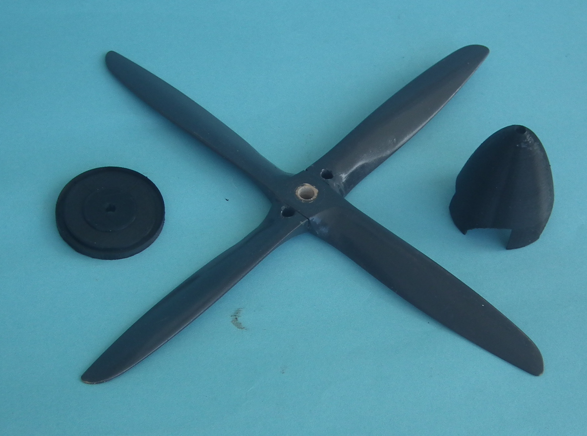

Śmigła składane z dwu drewnianych , kołpak i podkładka druk 3D ( nie chwaląc się jam to zrobił , co przy moim wrodzonym lenistwie jest olbrzymim dokonaniem ) .
Po dodaniu drobnych elementów i kalkomanii wygląda to tak ;
