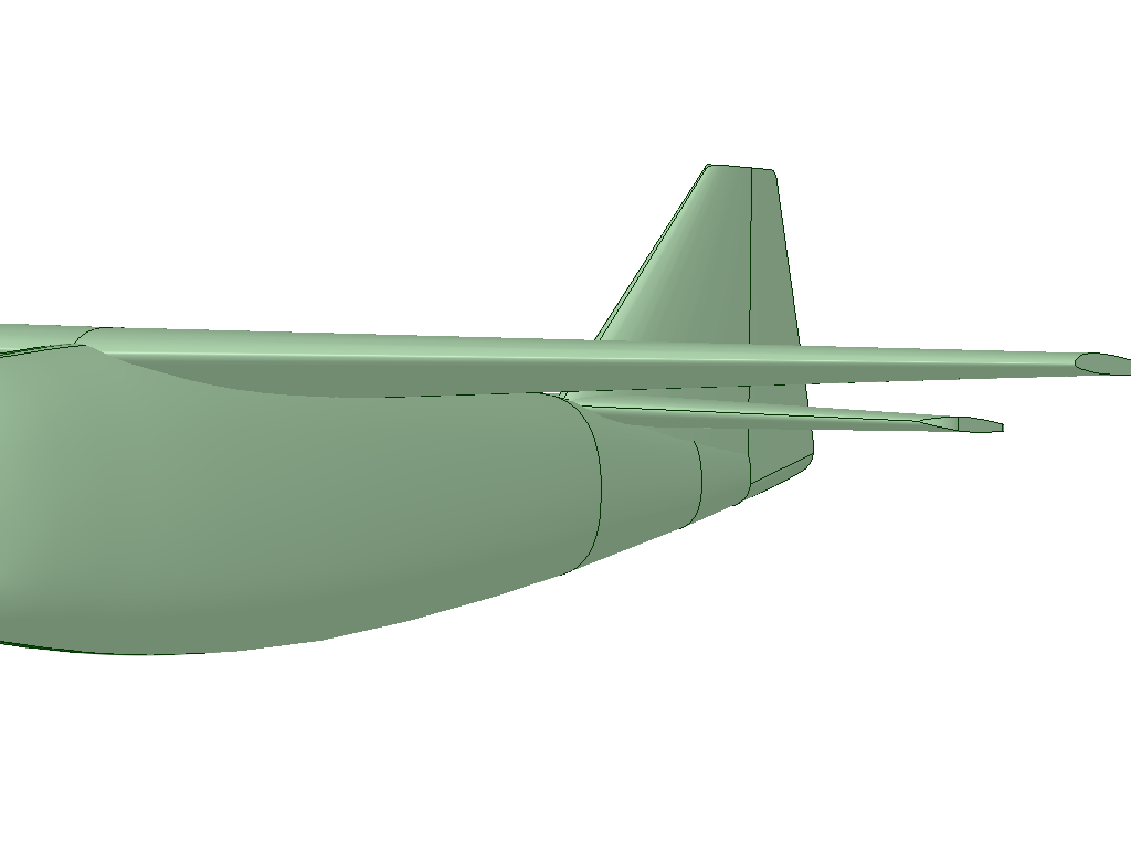

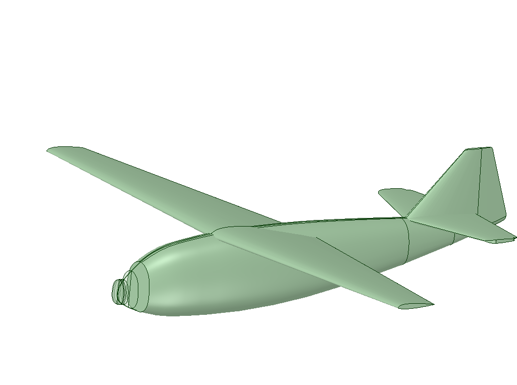

Proszę Państwa oto Miś
Miś był bardzo grzeczny dziś
Miś_1.png [ 137.32 KiB | Przeglądane 3155 razy ]
Miś_2.png [ 108.71 KiB | Przeglądane 3155 razy ]
Miś_3.png [ 114.6 KiB | Przeglądane 3155 razy ]
Miś_4.png [ 46.66 KiB | Przeglądane 3155 razy ]
Miś_5.png [ 67.69 KiB | Przeglądane 3155 razy ]
Miś_6.png [ 47.93 KiB | Przeglądane 3155 razy ]
Miś_7.png [ 105.38 KiB | Przeglądane 3155 razy ]
