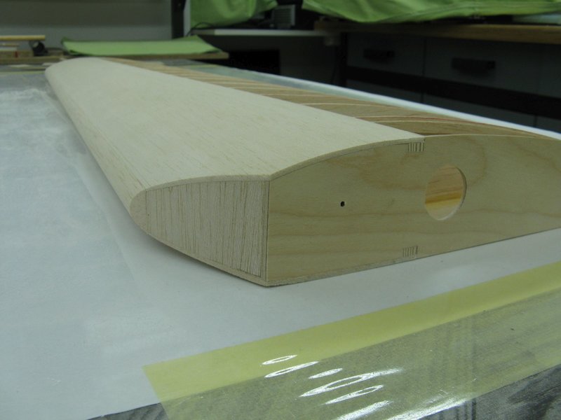

 Tytuł: Re: PZL-H (PZL.12)
PostNapisane: piątek, 12 sierpnia 2016, 09:09
Posty: 1340
Skrzydło nabiera kształtu. Zamknąłem keson, dokleiłem krawędź natarcia i końcówkę płata. Chciałem zrobić trochę inne zakończenie, ale doszedłem do wniosku, że nic nie zastąpi klasycznego klocka balsowego :D
IMG_0176.jpg [ 199.84 KiB | Przeglądane 3945 razy ]
IMG_0177.jpg [ 229.27 KiB | Przeglądane 3945 razy ]
IMG_0178.jpg [ 258.55 KiB | Przeglądane 3945 razy ]
IMG_0179.jpg [ 224.25 KiB | Przeglądane 3945 razy ]
IMG_0180.jpg [ 237.79 KiB | Przeglądane 3945 razy ]

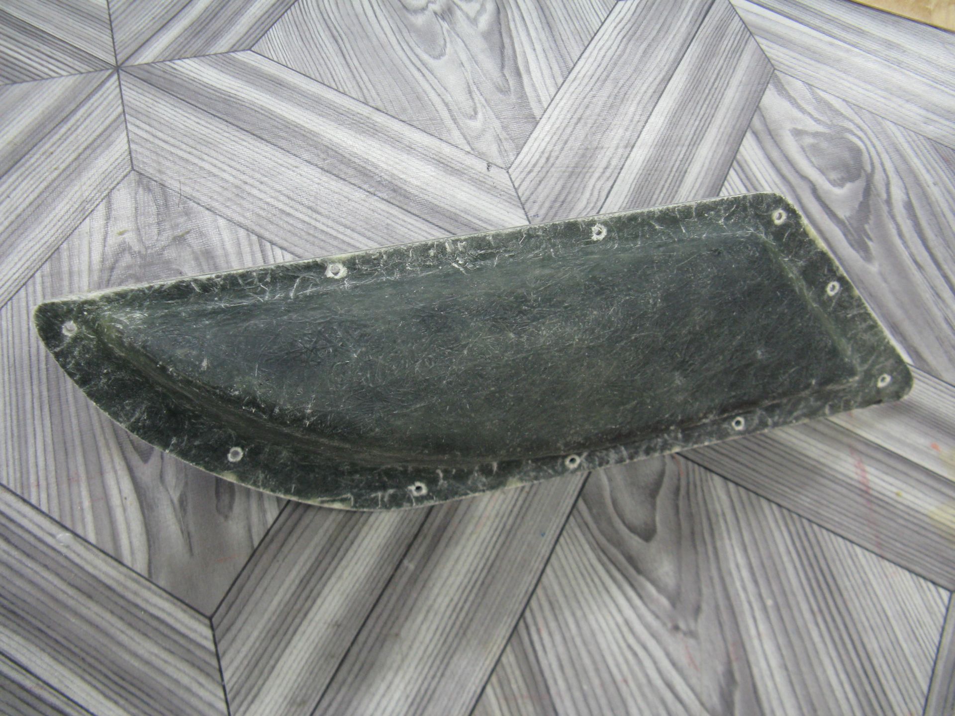

PostNapisane: czwartek, 7 września 2017, 17:33
Posty: 1340
Po prawie roku przerwy, powrót do prac nad PZL-em. Forma do pływaków podskrzydłowych.
IMG_0618.jpg [ 332.79 KiB | Przeglądane 2532 razy ]
IMG_0619.jpg [ 362.68 KiB | Przeglądane 2532 razy ]
IMG_0620.jpg [ 429.37 KiB | Przeglądane 2532 razy ]

Foremka gotowa.
IMG_0621.JPG [ 404.64 KiB | Przeglądane 2413 razy ]
IMG_0622.JPG [ 377.83 KiB | Przeglądane 2413 razy ]
