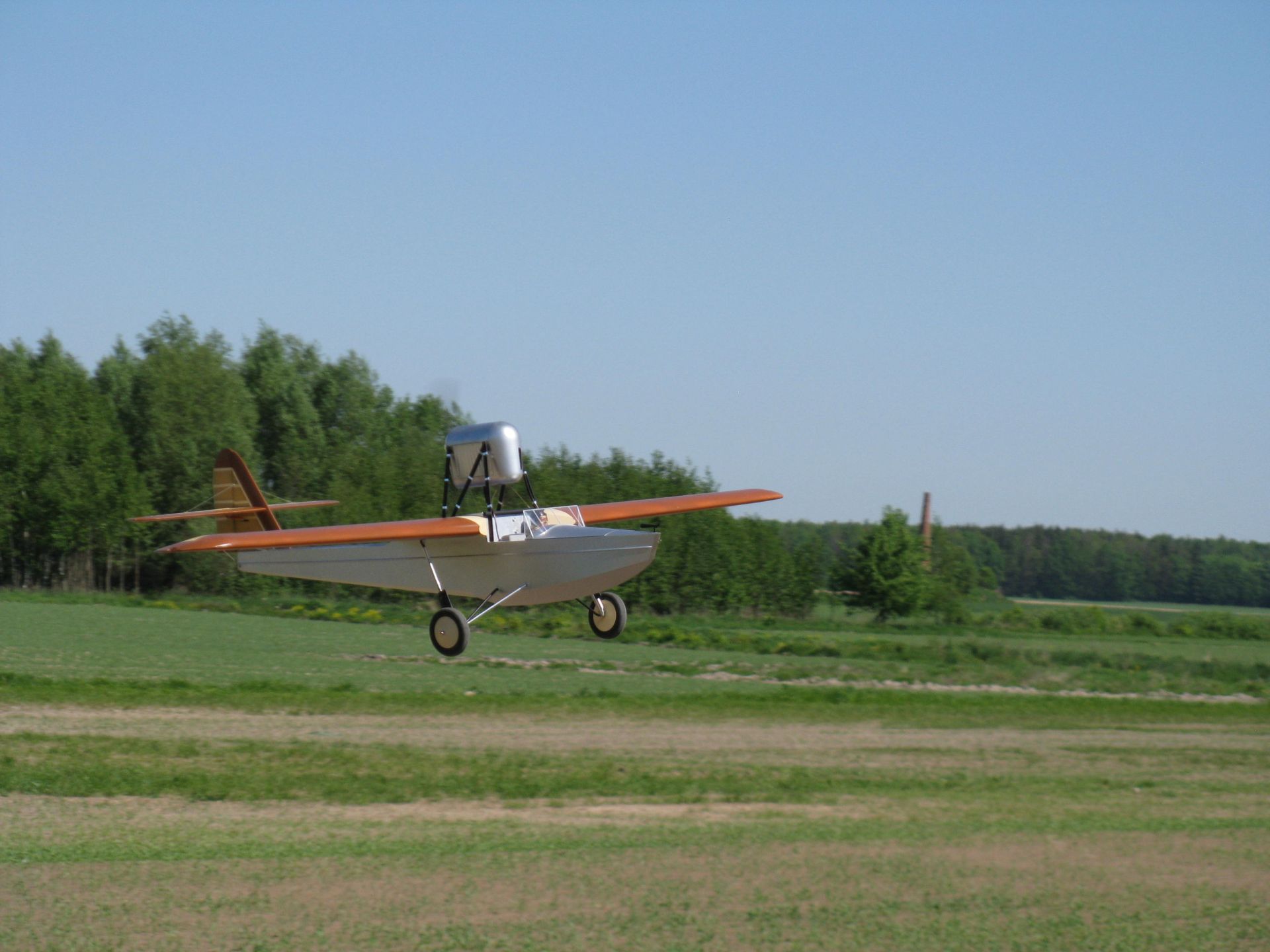

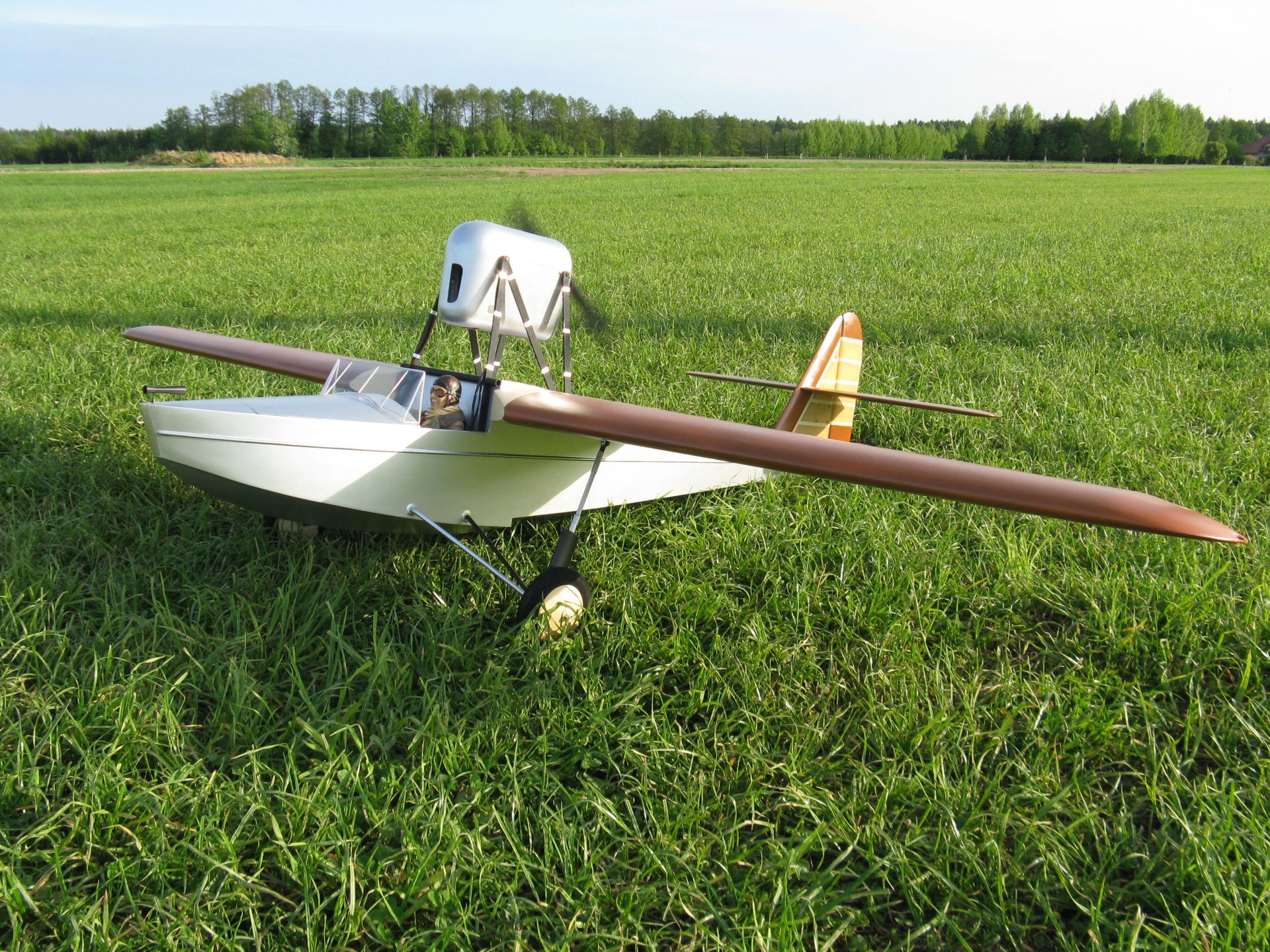

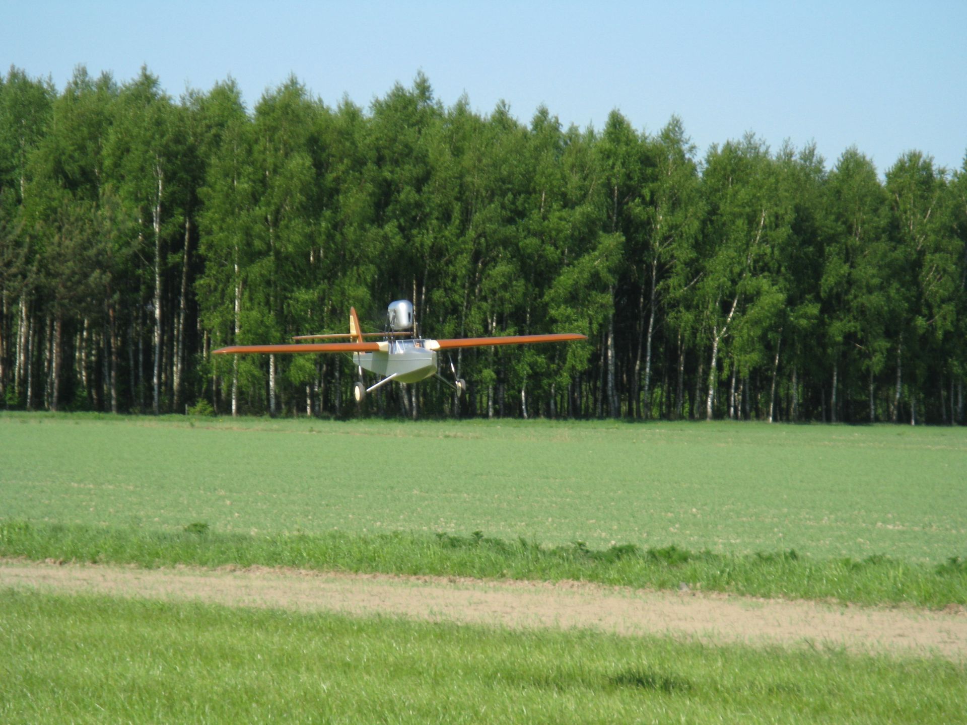

Po wykonaniu kilku lotów, można już coś powiedzieć na temat właściwości lotnych. Jak już wcześniej napisałem, model poleciał bez trymowania. Odpowiednio wyważony i równo złożony z zachowaniem wszystkich kątów lata całkiem dobrze. Są jednak pewne mankamenty. Start ze względu na szeroko rozstawione podwozie jest problematyczny, bo model "myszkuje" i trudno zachować kierunek startu. Dodatkowo wysoko umieszczony silnik powoduje opuszczenie nosa w czasie rozbiegu i można całkiem niespodziewanie skapotować przy starcie. Model być może nie wygląda groźnie, ale wymaga ciągłej uwagi w pilotażu. W artykule Tadeusza Sołtyka pt. "Samoloty, które zabijają" jest wyjaśnienie takiego stanu rzeczy. PZL-12 (H) jest samolotem, który ma stateczność poprzeczną ujemną. Oznacza to ciągłą walkę o utrzymanie modelu w locie poziomym. Dodatkowo spory opór czołowy wymaga wysokich obrotów silnika aby lecieć bez opadania. W zakrętach trzeba uważać, bo wyjątkowo chętnie model sam pogłębia przechył. Przy podejściu do lądowania trzeba trzymać jednak sporą prędkość, ze względu na tendencję do nagłego przepadania na skrzydło, co grozi korkociągiem na małej wysokości. Pamiętając jednak o tych wszystkich niedomaganiach, można latać w miarę bezpiecznie i cieszyć oko nietuzinkową konstrukcją. [:)]

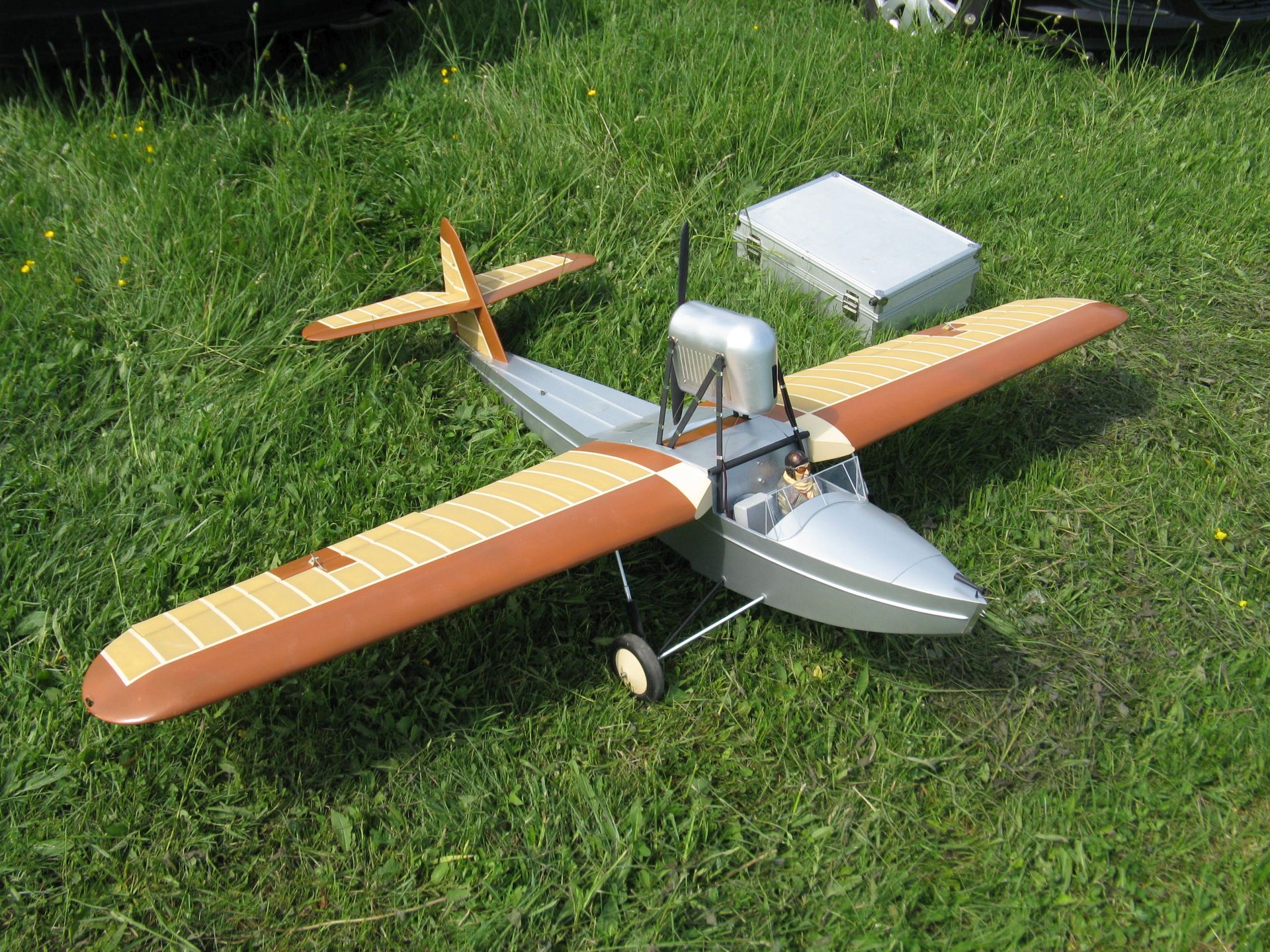

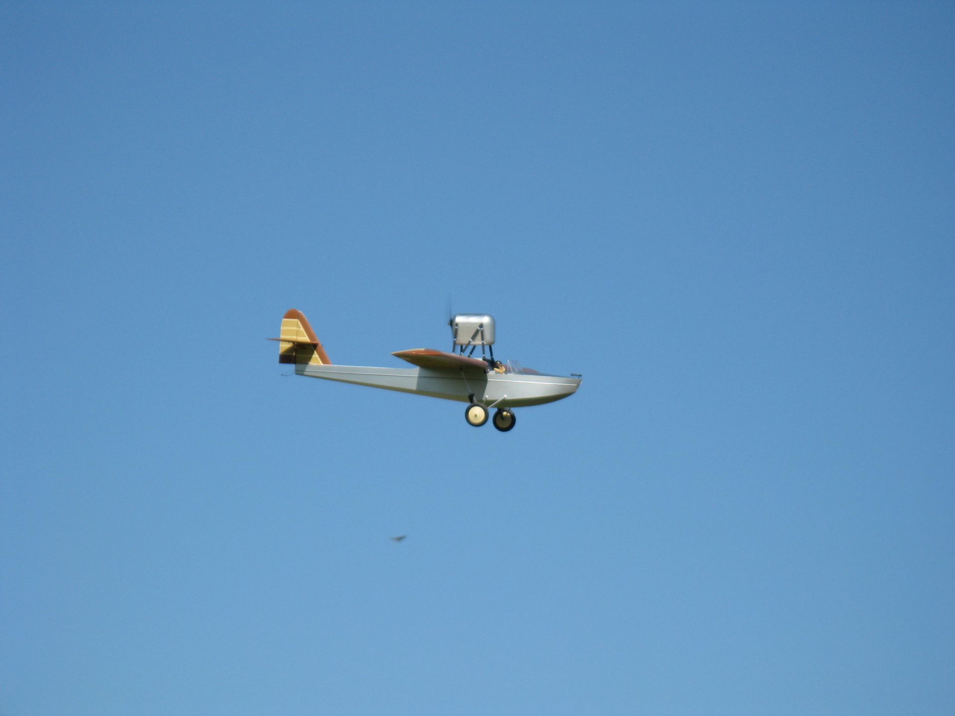

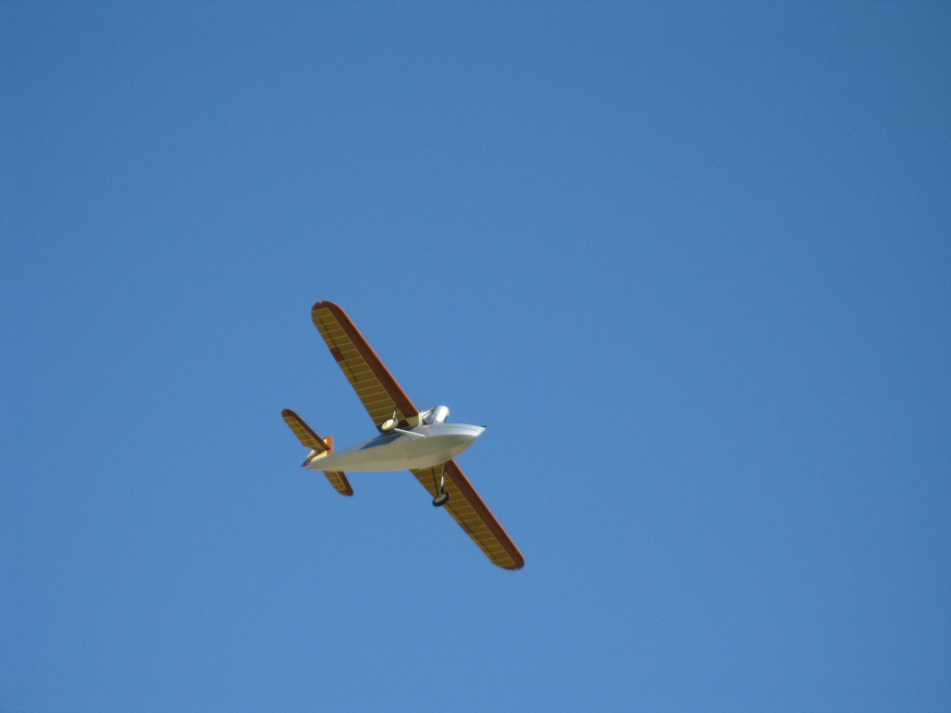

W ramach eksperymentu mającego na celu poprawienie zachowania modelu na dużych katach, uniosłem obie lotki o jakieś 2mm do góry. W ten sposób w obrębie lotek powstało coś w rodzaju profilu samostatecznego. Drobna zmiana, a różnica w locie znaczna. :D Model już tak bezczelnie nie wali się na skrzydło i lądowania są bezpieczniejsze. Poprawiła się też charakterystyka w zakrętach, choć nadal stateczność poprzeczna jest niewystarczająca.

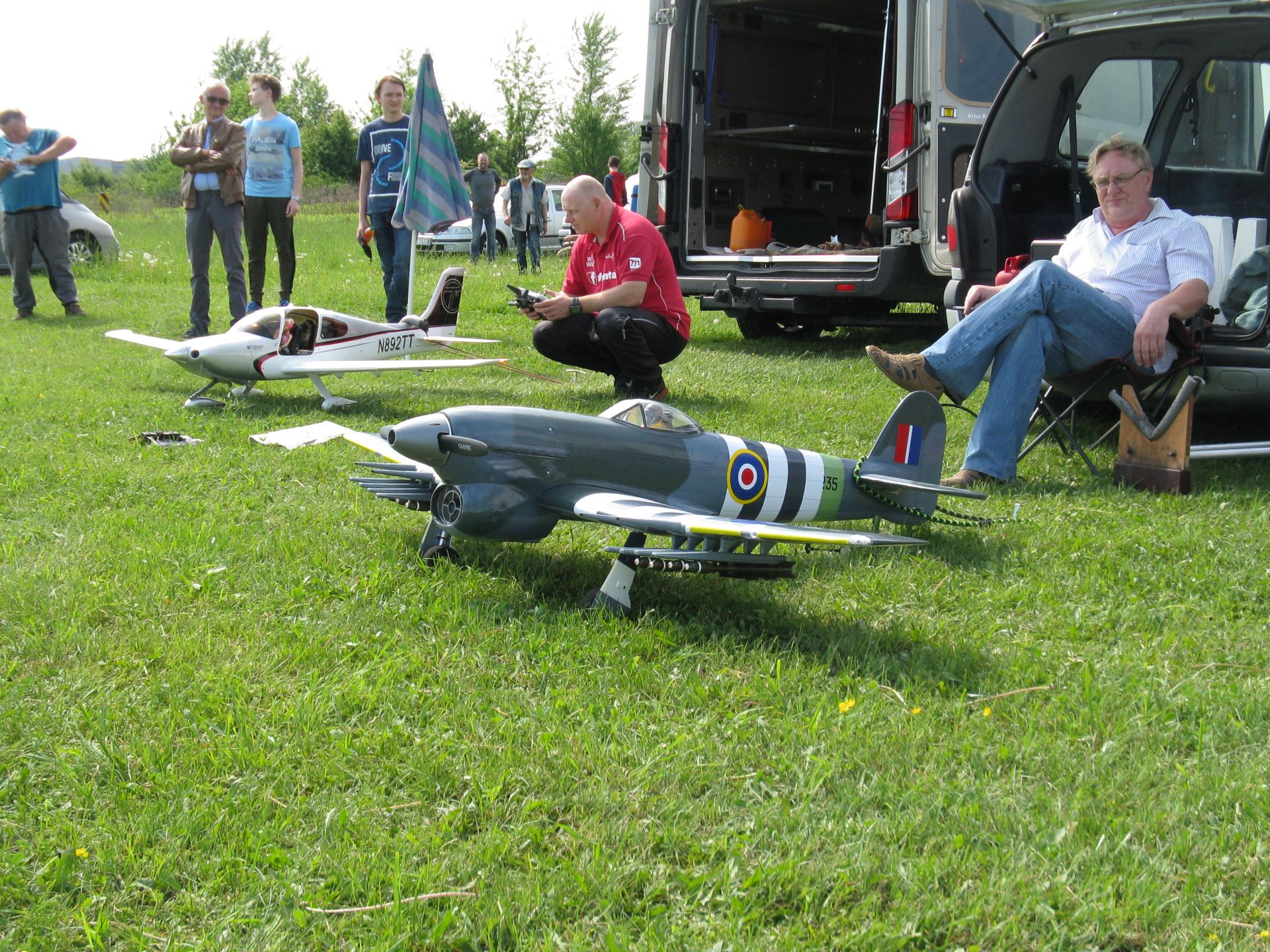

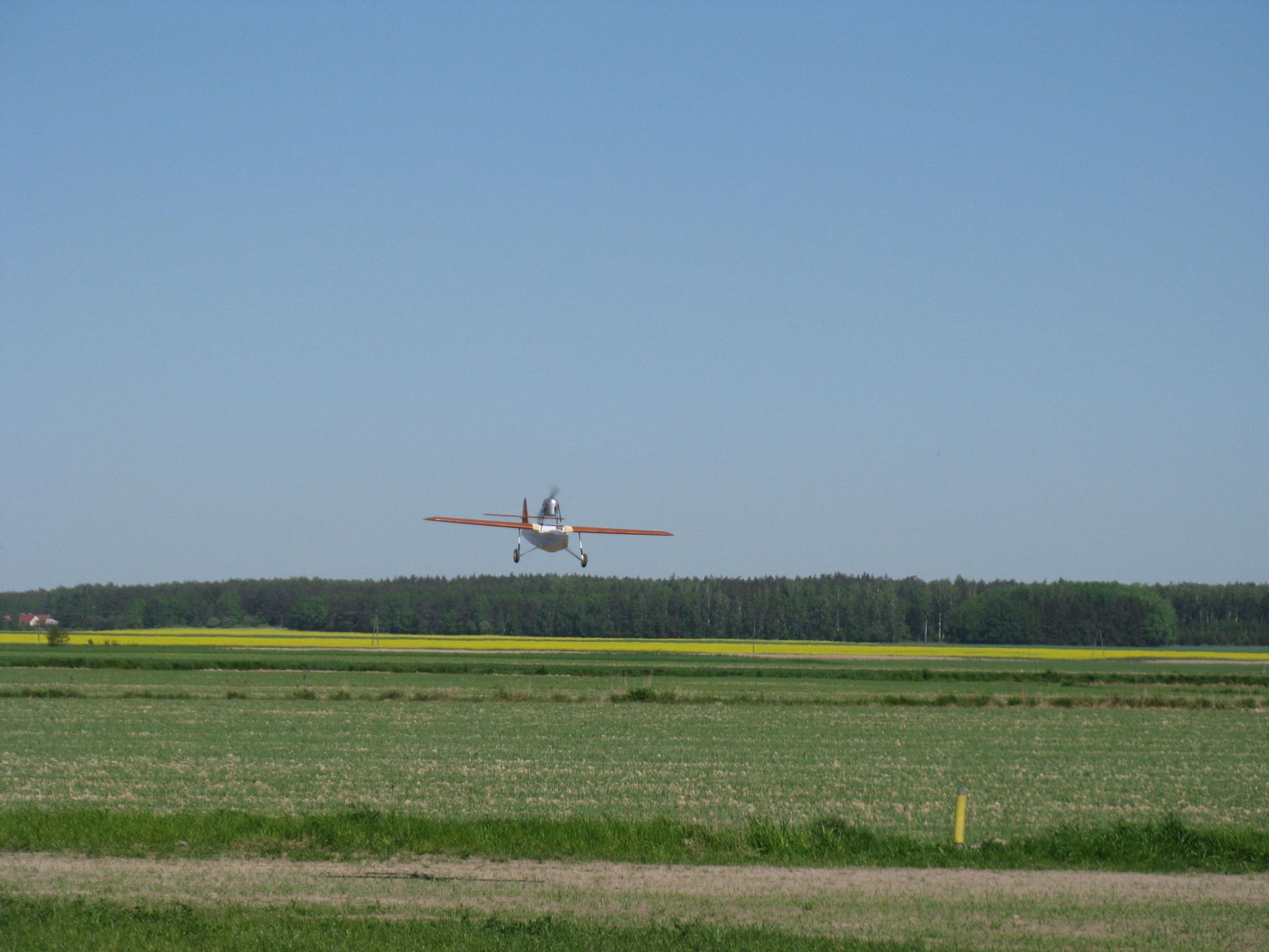

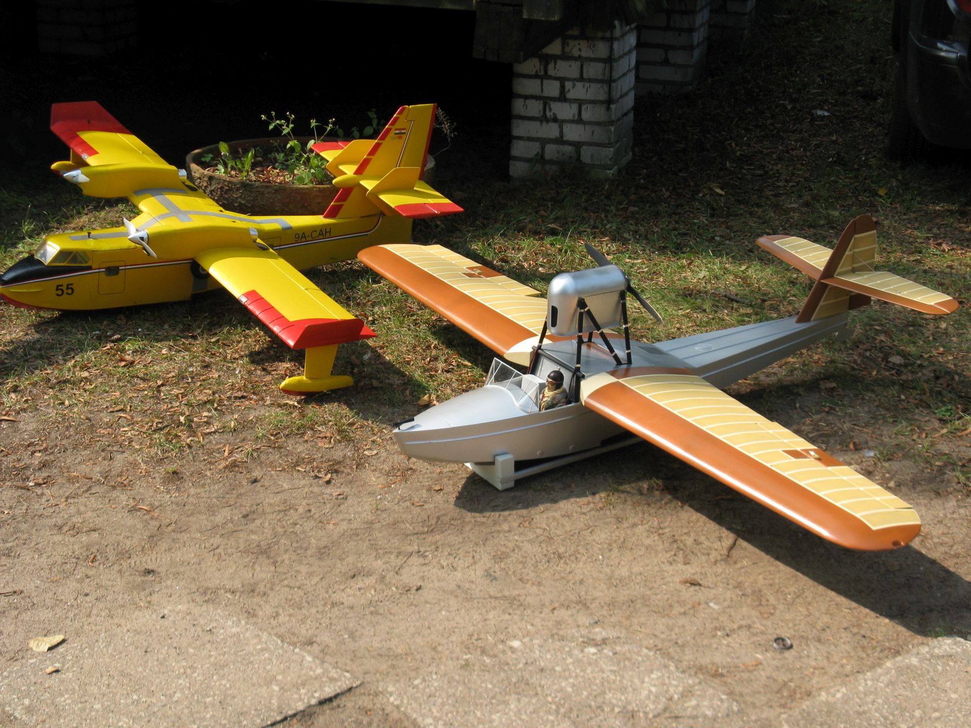

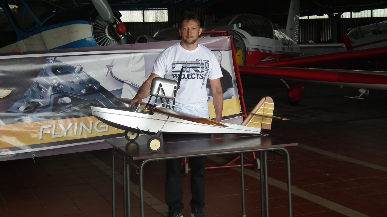

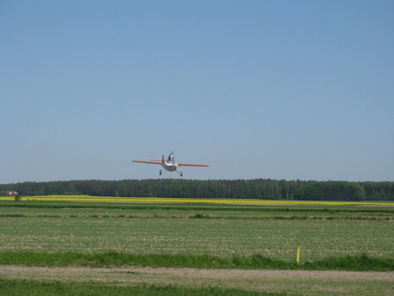

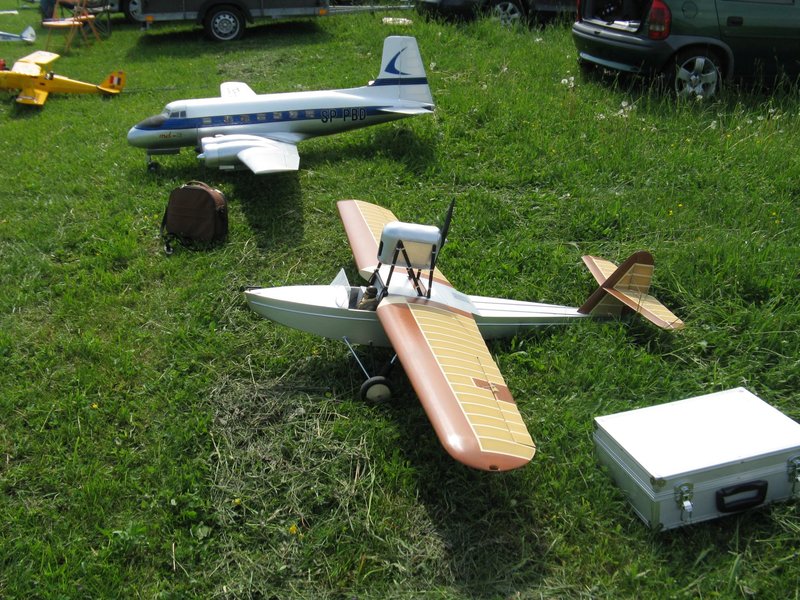

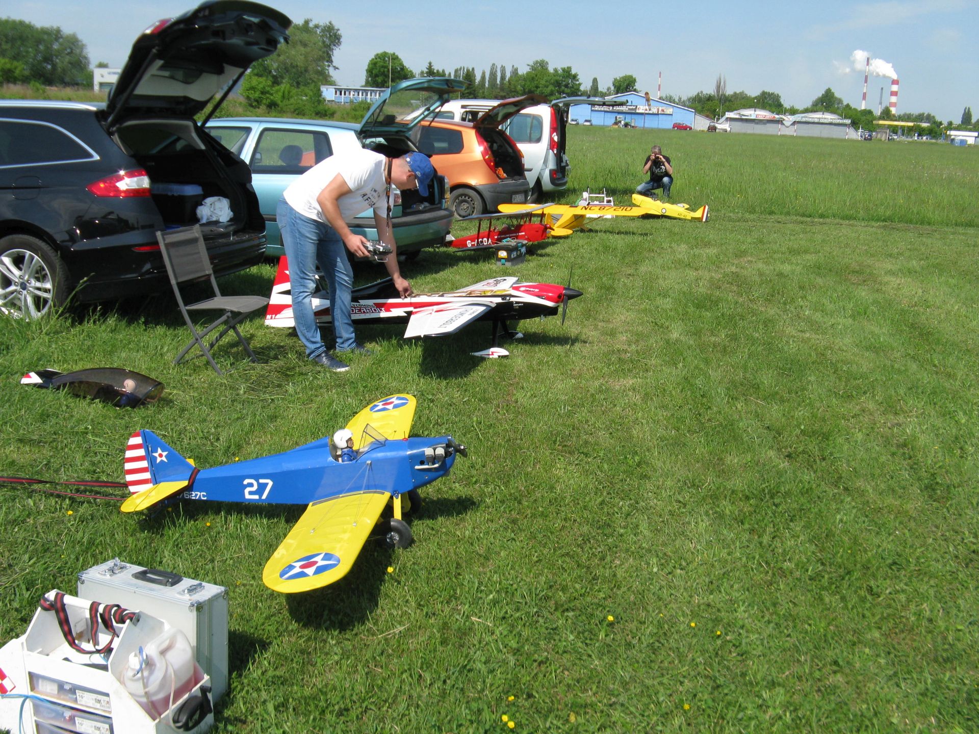

W dniu dzisiejszym w Płocku , ( chyba po raz pierwszy ) został zaprezentowany na zawodach PZL.12 .
A wyglądało to tak ;
3.JPG [ 397.21 KiB | Przeglądane 3279 razy ]
4.JPG [ 398.25 KiB | Przeglądane 3279 razy ]

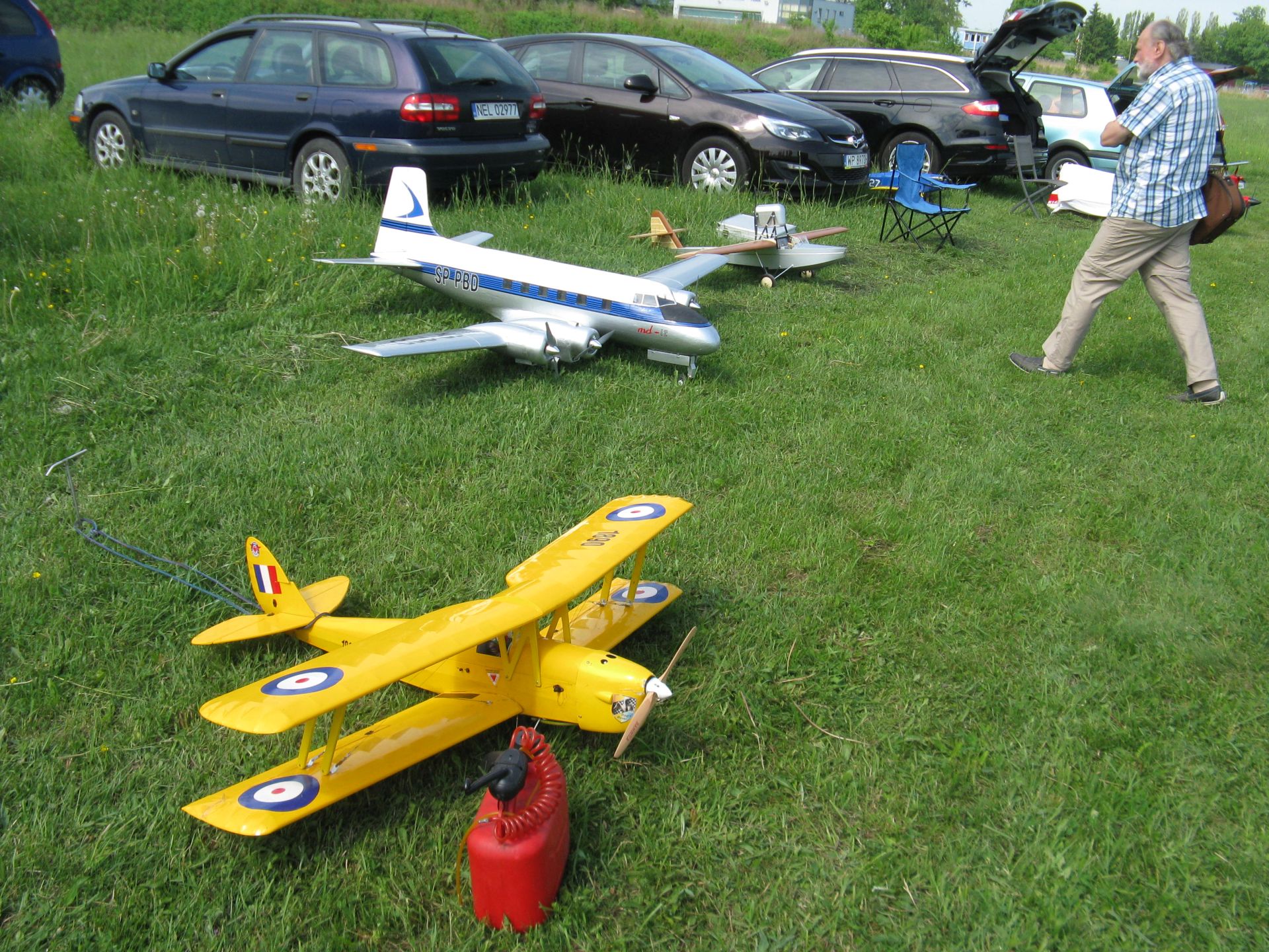

Natomiast przed publicznością już w locie ;
2.JPG [ 406.36 KiB | Przeglądane 3279 razy ]

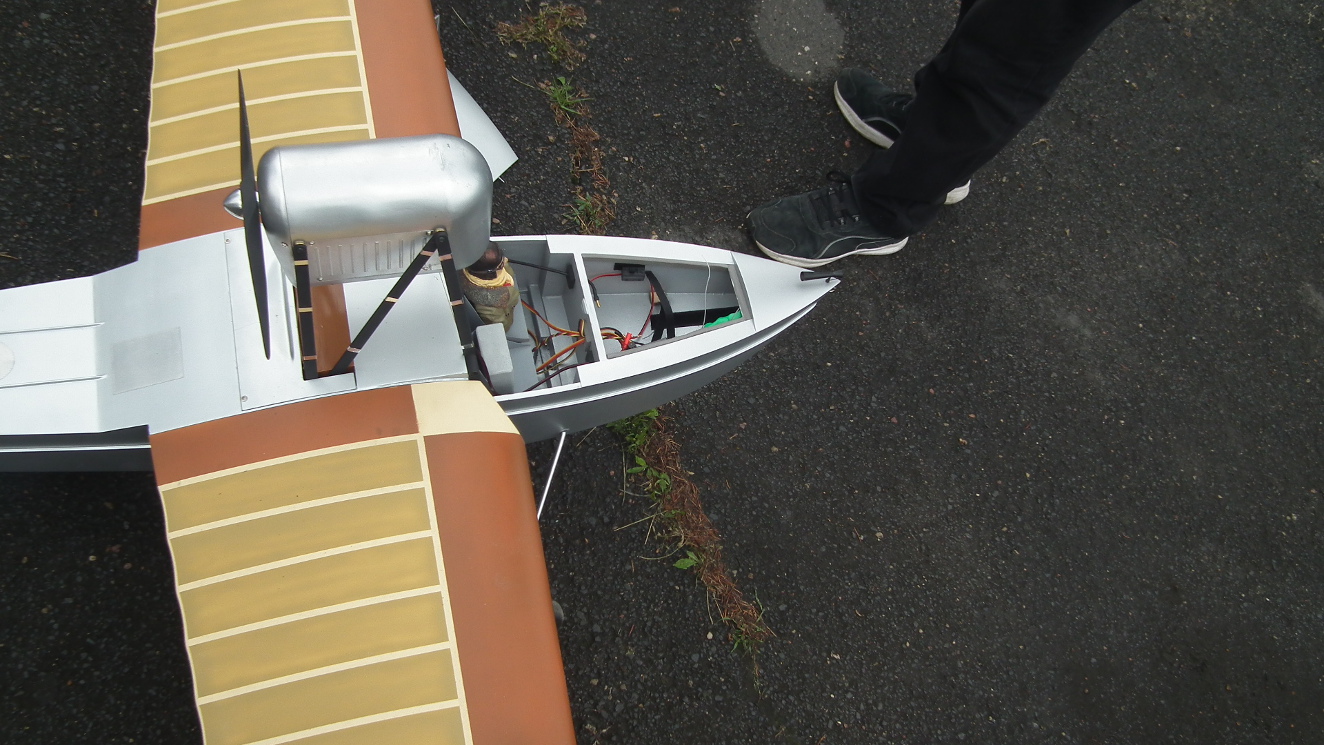

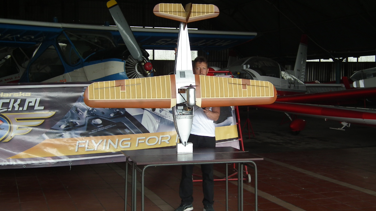

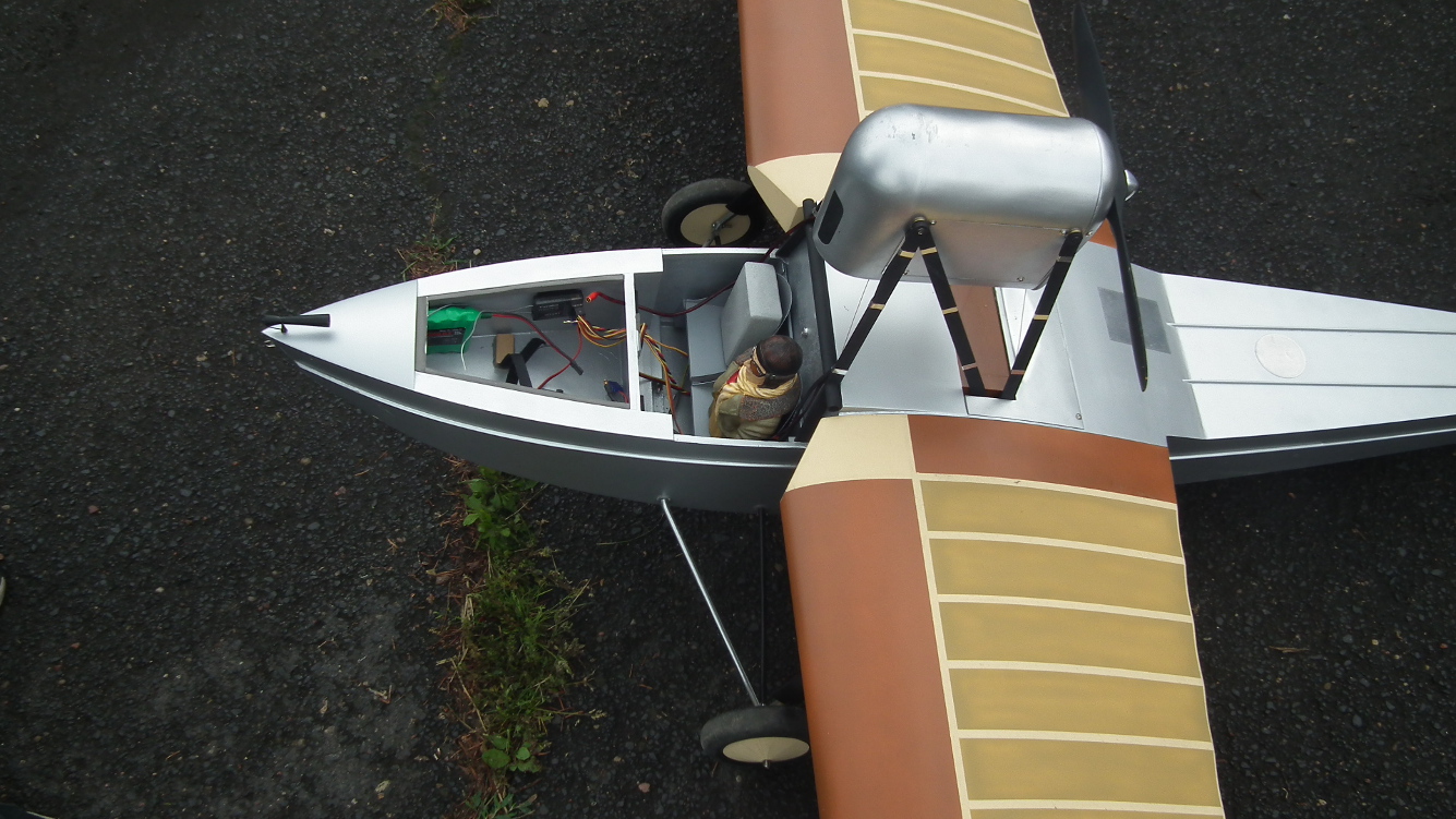

W tum poście często koledzy pisali jak czysto i ładnie jest w pracowni kolegi kesto .
Proszę zobaczyć jak ma ten łobuz poukładane w modelu ( z wrażenia wyłysiałem do końca ) ;
5.JPG [ 448.54 KiB | Przeglądane 3279 razy ]
6.JPG [ 420.36 KiB | Przeglądane 3279 razy ]
A ponieważ bez " filma " ponoć nie ważne , dwa króciutkie filmiki , przepraszam ale kamerzysta to przysłowiowe cztery litery ;
I tak na zakończenie jeszcze jedno zdjęcie .

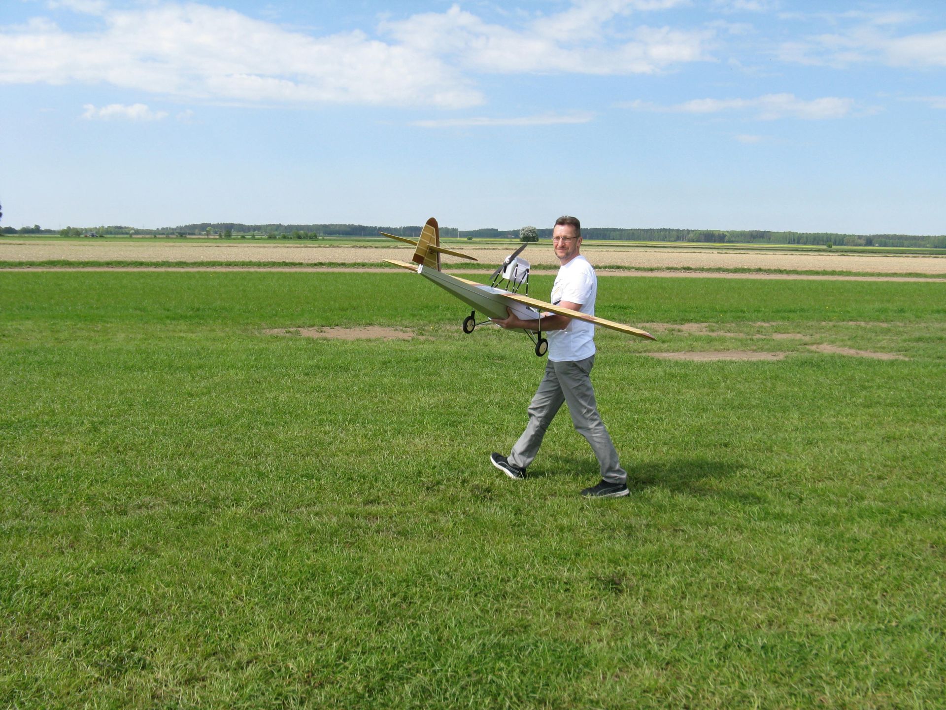

Oto czwórka przyjaciół , kolega kesto i Filip Szymański , oraz ich
pupilki oczywiście polskie samoloty MD-12 i PZL.12 .
1.JPG [ 427.56 KiB | Przeglądane 3279 razy ]
I jak się kolegom podobają tacy przyjaciele .

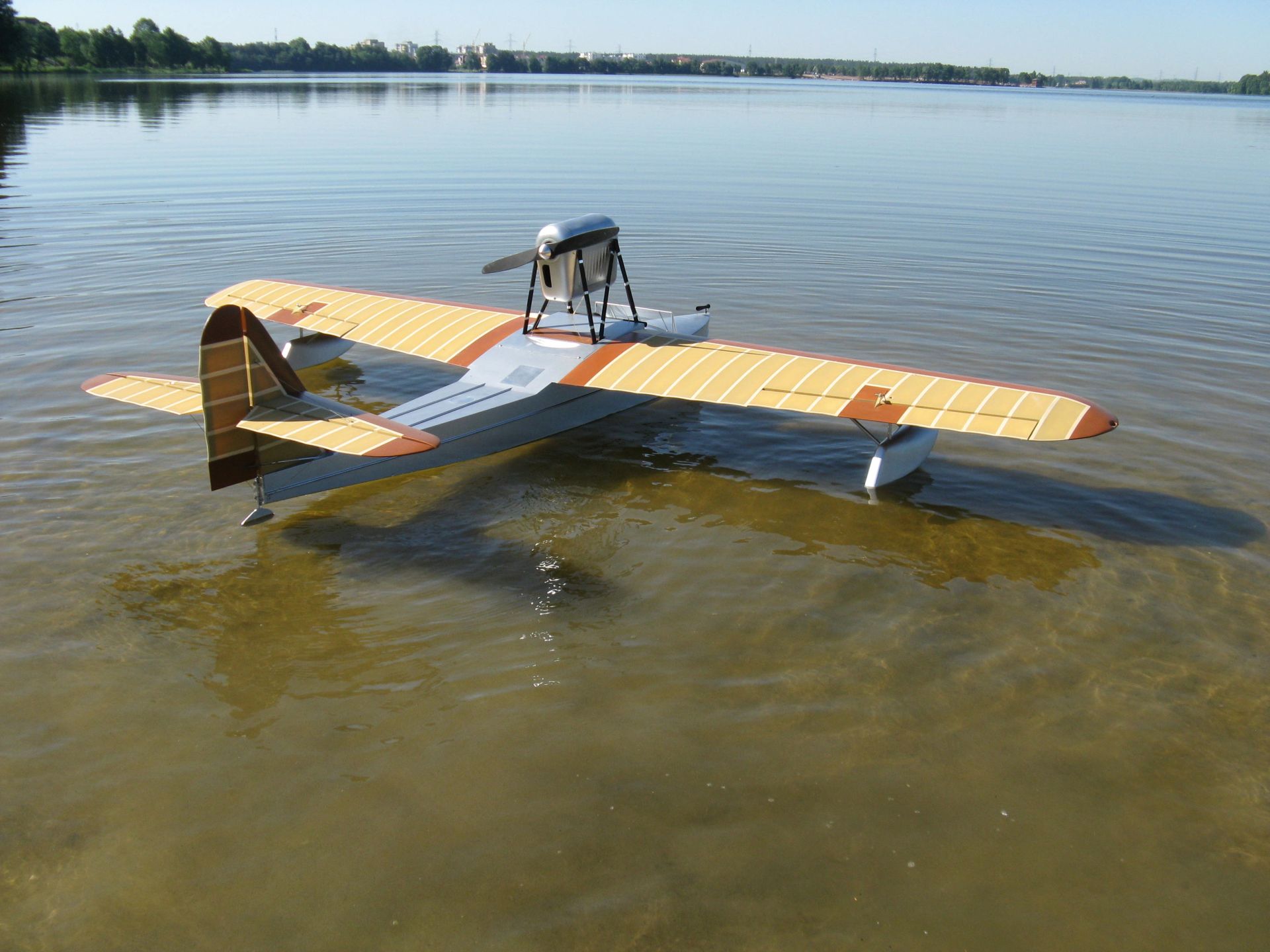

PostNapisane: środa, 30 maja 2018, 11:31
Posty: 1340

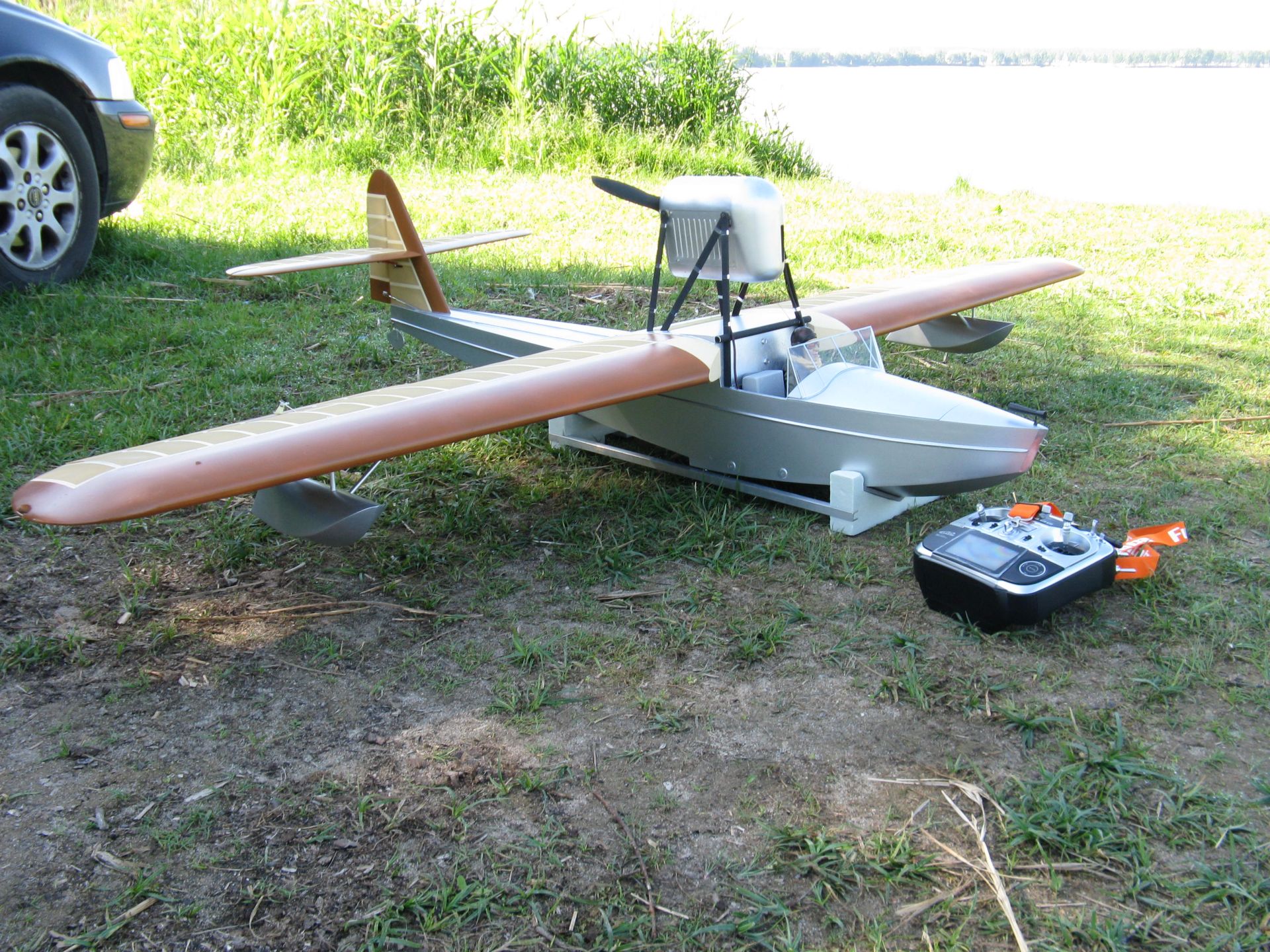

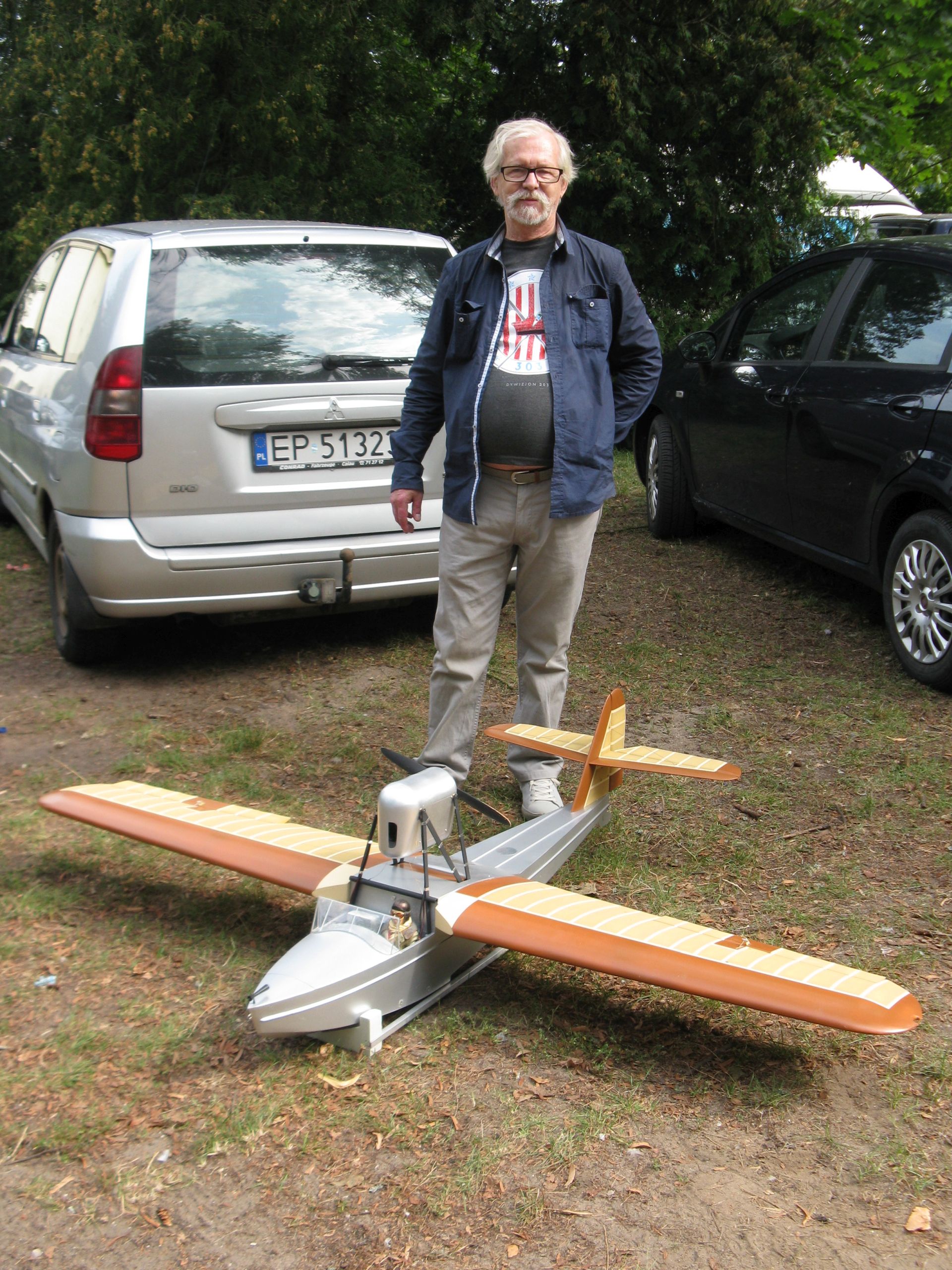

Dzisiaj, korzystając z ładnej pogody postanowiłem oblatać model z wody. Odkręciłem podwozie główne, zamontowałem ster wodny i pływaki podskrzydłowe i na wodę. Na początek sprawdzenie działania steru wodnego i zachowania się na wodzie podczas pływania. Bez zarzutu. Ster skuteczny, pływaki o odpowiednim wyporze. Potem czas na start... i tu już zaczynają się schody. Pierwsza próba z wolnym nabieraniem prędkości kończy się cyrklem i tylko szybkie ujęcie gazu uratowało model przed wywrotką. Druga próba już bez niespodzianek - gaz na full, drążek na siebie aby oderwać pływaki od wody i w górę, a w górze...ło matko! Już na podwoziu kołowym był niestateczny, teraz bez podwozia za to z pływakami na końcach skrzydeł dopiero jest zabawa. Korekcja lotkami i sterem kierunku niezbędna od startu do lądowania niezależnie od prędkości lotu. Właściwie to sztuką jest lecieć prosto. Zrobiłem 3 loty i chciałem wykręcić chociaż kawałek programu przewidzianego w klasie F4HP, a nie są to figury trudne, no i nie dałem rady. Brak podwozia, które jednak trochę obniżało środek ciężkości i dołożenie masy na końcach skrzydeł w postaci pływaków skutecznie destabilizują lot, a latałem w warunkach niemal idealnych. Myślę, że największym sukcesem będzie start i szczęśliwe lądowanie, bo na resztę raczej nie ma co liczyć. Tak więc jeszcze raz i to zdecydowanie mocniej potwierdziła się teza, że PZL-12 jest zaliczany do samolotów, które zabijają.

Dobra dobra, popatrzymy i obejrzymy na miejscu w Starym Dworze :)
Niemniej ładnie się prezentuje na wodzie. :D

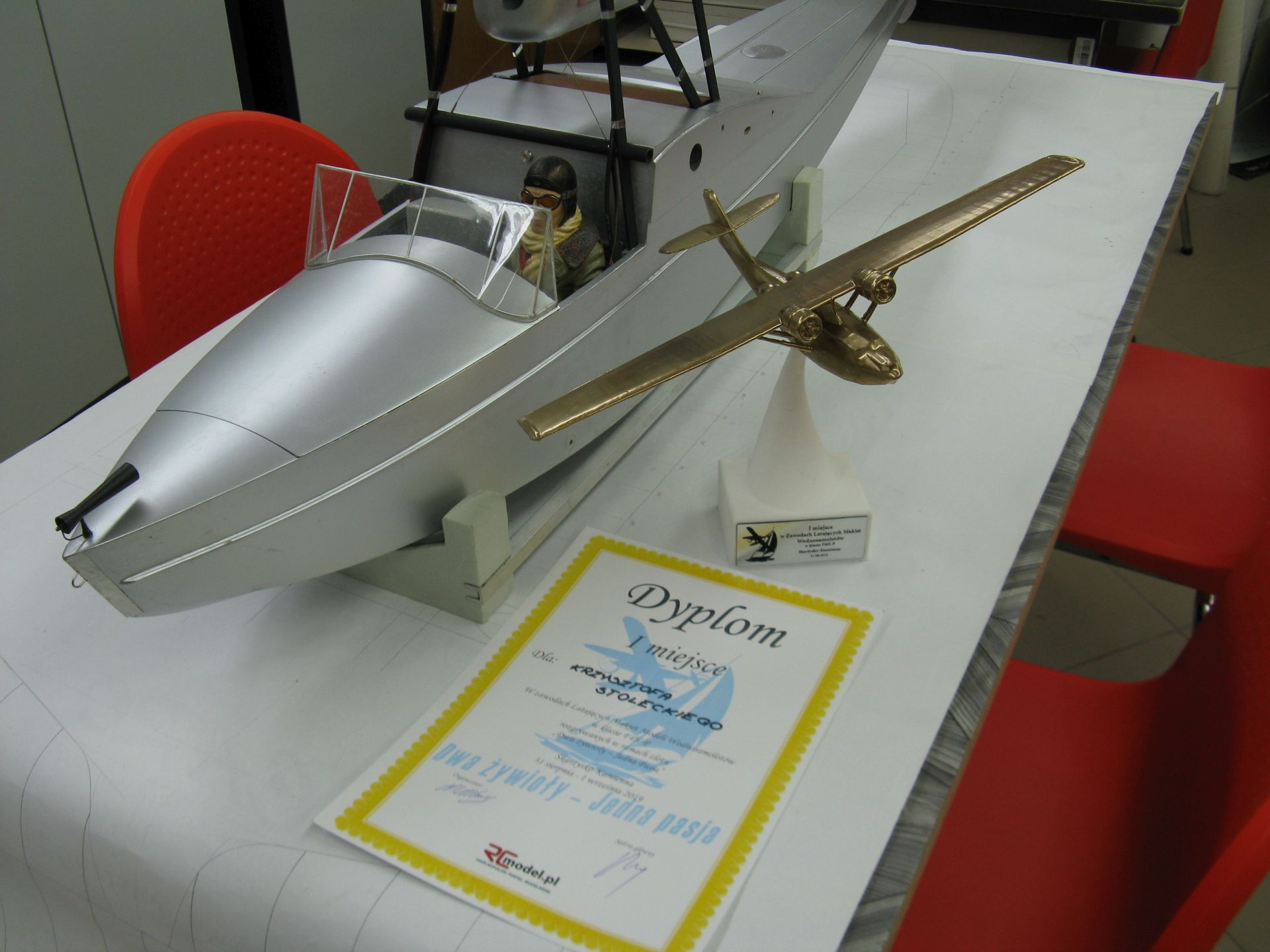

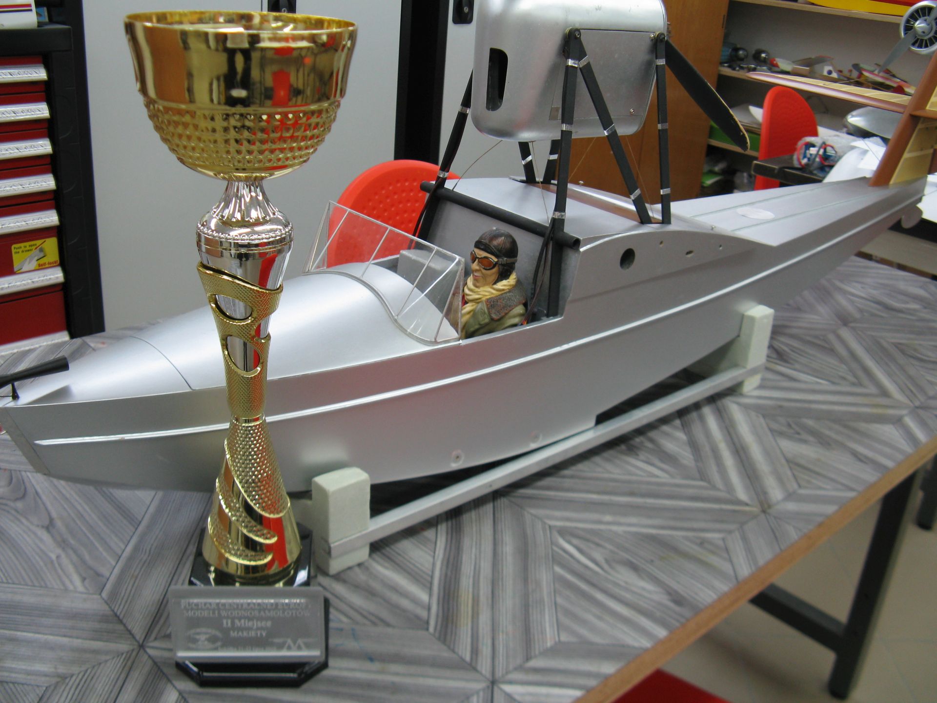

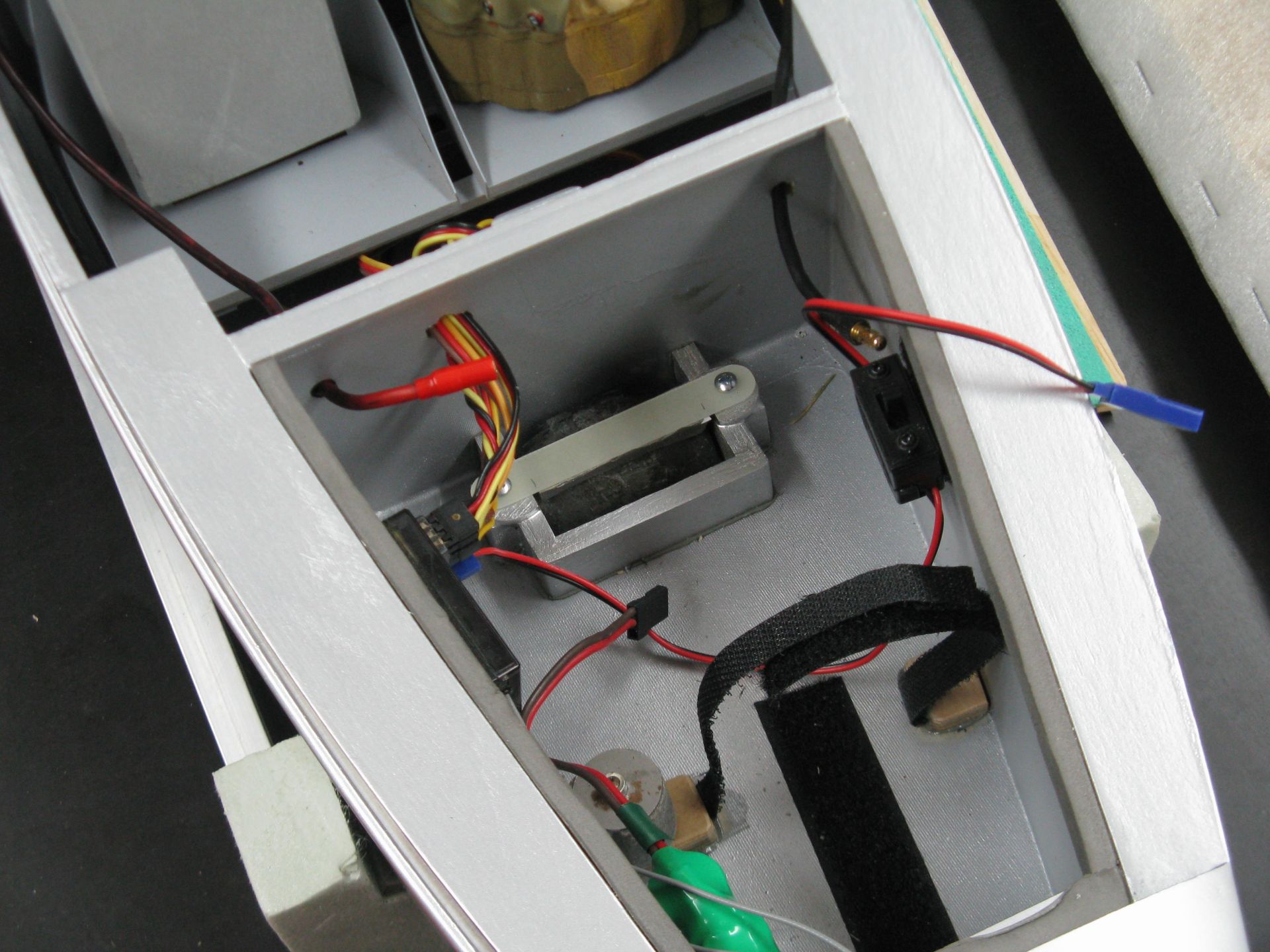

200 gramów ołowiu w eleganckiej skrzyneczce w środku modelu pozwoliło poprawić właściwości lotne na tyle, że udało się zdobyć III miejsce w zawodach wodnosamolotów w Siemianówce.

Balast wygląda na dobrze zamontowany, nie przesunie się.
