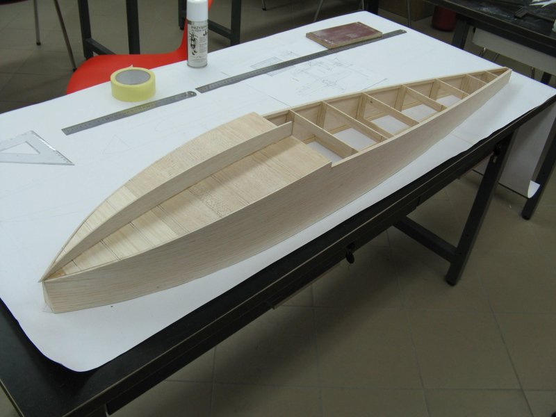

Do podwozia jeszcze daleko, ale ponieważ jestem leniwy, więc pewnie nie będzie podnoszone, tylko odkręcane.
Boki kadłuba okleiłem balsą 3mm.

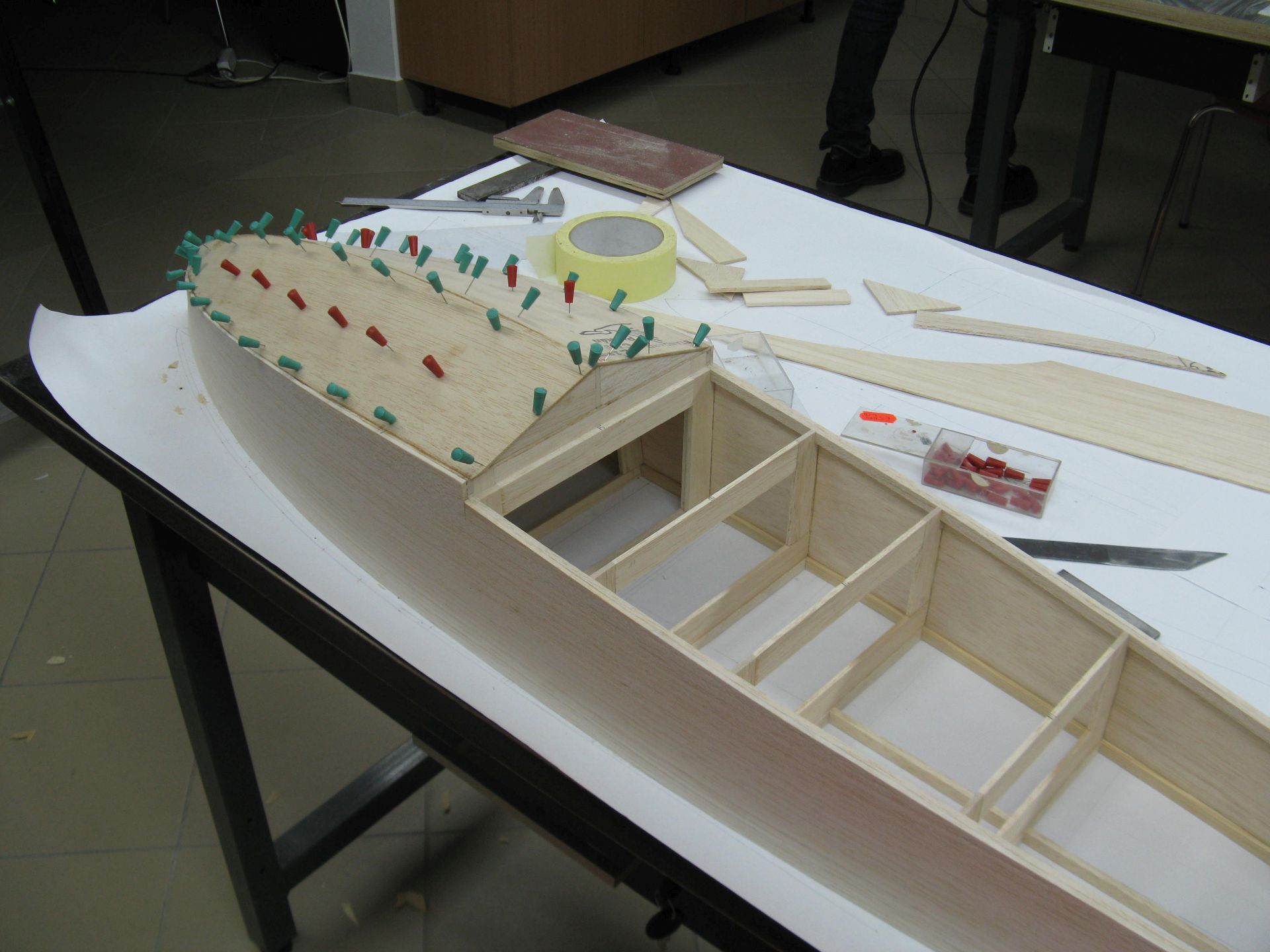

To teraz kształtowanie dna bez klamerek.

Akupunktura

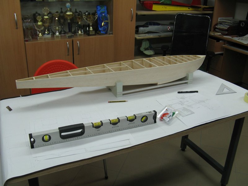

Zanim pomyślę o silniku, trzeba robić miejsce w kadłubie na wyposażenie.
