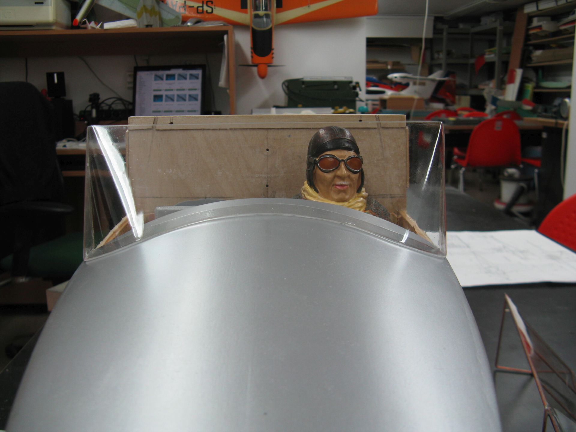

Niby prosta rzecz - owiewka, nawet nie kabina, tylko owiewka, a i tak problem. Na rysunku wygląda inaczej niż na zdjęciach, a zdjęcia też się różnią. Cały metalowy stelaż, który tak misternie lutowałem idzie do kosza i zaczynam robić foremkę do tłoczenia. Inaczej nie uda mi się odtworzyć kształtu, a i tak wcale nie jestem pewien, że to co robię to będzie to o co chodzi. Problematyczne są przejścia z płaskiej szyby przedniej do malutkich, trójkątnych szybek bocznych. Bez formy nie uda mi się tego zrobić. :roll:

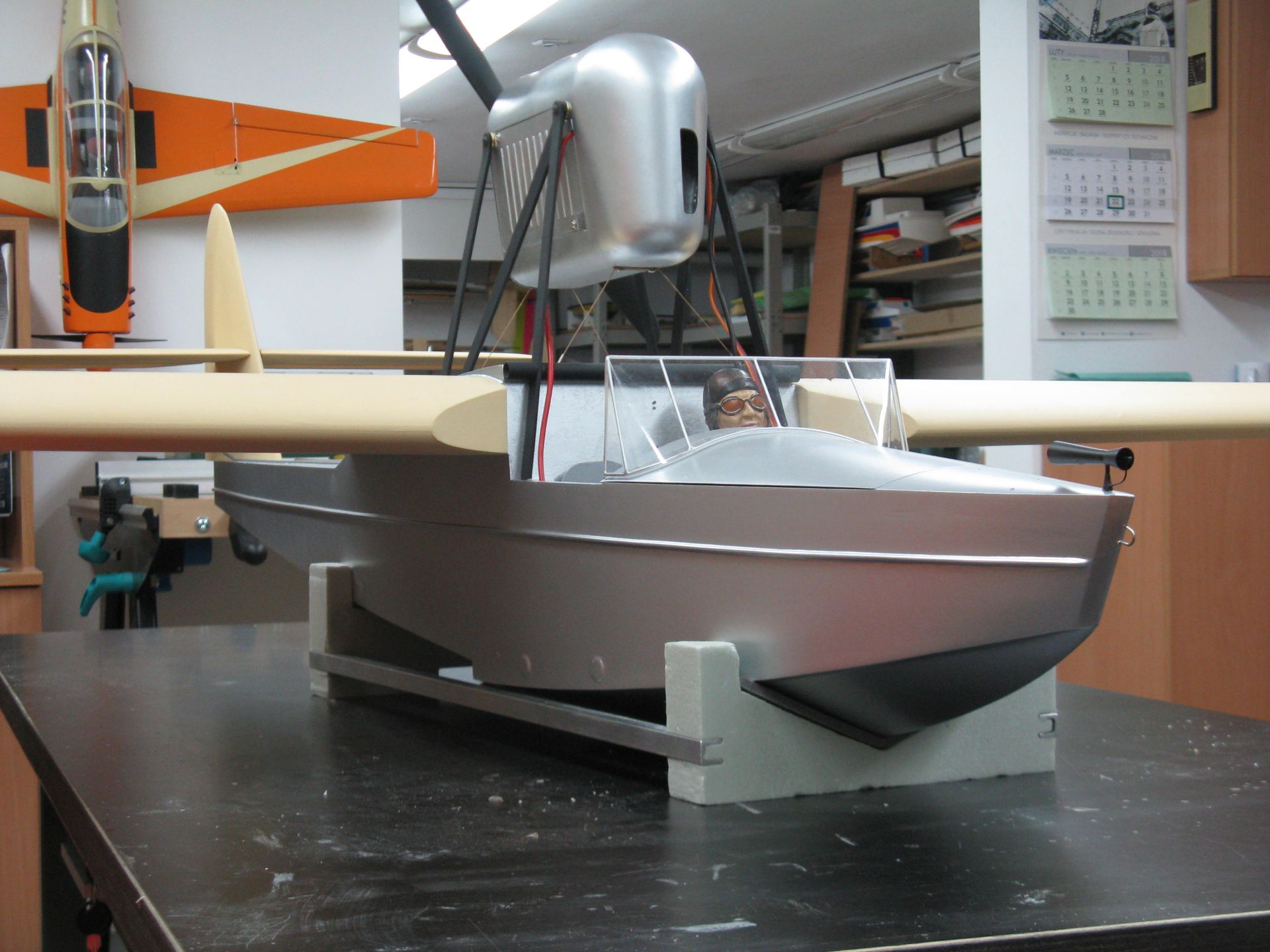

Wytłoczyłem owiewkę. Teraz jeszcze metalowy stelaż i będzie w miarę przyzwoicie.

Krzysiek jak Ty to robisz?

Mina gostka w kabinie bezcenna.

Ciekawe jaką minę miałbyś, gdyby w kabinie obok siedział blok betonowy? :lol:

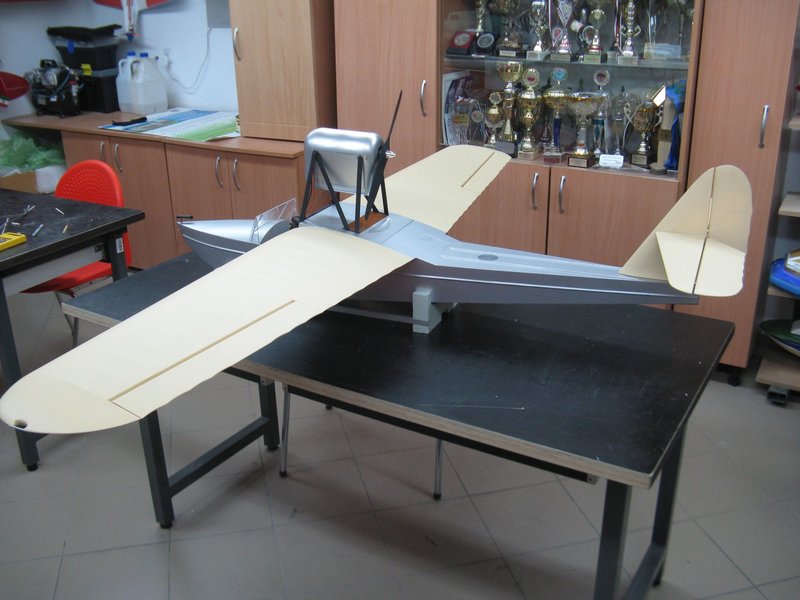

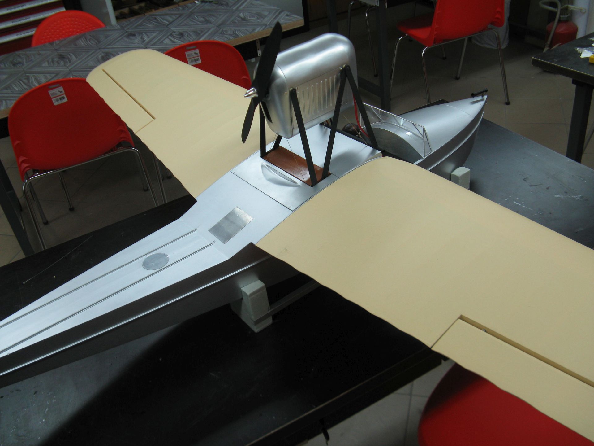

Małymi kroczkami do przodu :D

W tym całym moim bałaganie, gdzieś mi się zapodziały pływaczki, ale już je odkopałem i pomalowałem. 8-)

ja nawet nic nie piszę o wyczynach Krzyśka.Tylko paczę i paczę i zbieram szczenę z podłogi.
Wspaniała robota,wycyzelowane do najmniejszego szczegółu.
Gratulacje...
