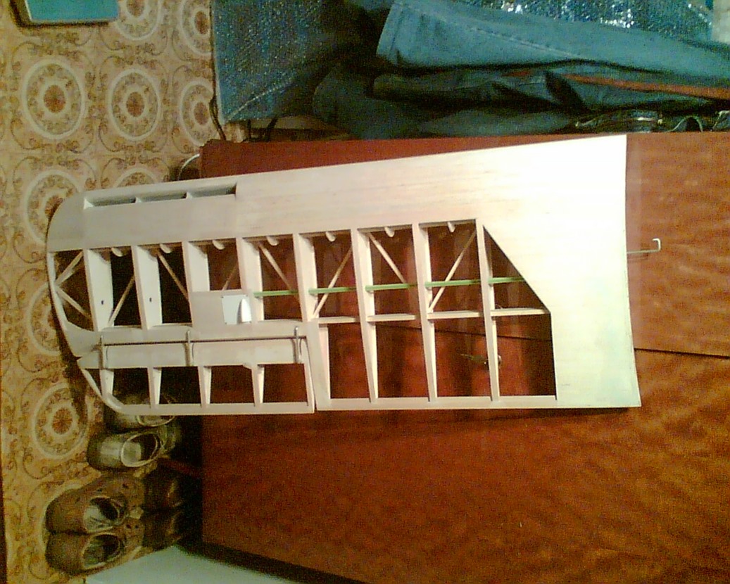

Początek budowy.
Wycięte zostały wzmocnienia kadłuba w miejscu skrzydeł i wręgi silnikowej.
Przymiarka silnika:
głowicą w dół
i w bok
Będzie chyba w bocznym położeniu. Atrapa silnika zakryje częściowo ASP i tłumik skryje się we wnętrzu osłony.
Taranis 9XD
 Tytuł: Re: d.31 TURBULENT
PostNapisane: czwartek, 22 października 2015, 13:54
Posty: 438
Lokalizacja: Płock
Kadłub od góry został zamknięty garbem.
To co fotce ma 125 cm. długości, waga 450 g.
Taranis 9XD
PostNapisane: czwartek, 5 listopada 2015, 12:24
Posty: 438
Lokalizacja: Płock
W międzyczasie przybyły stateczniki
Wymaga jeszcze dopracowania, ale bez tych elementów nie mogę kontynuować prac - mocowanie statecznika i dopasowanie przeniesienia napędu.
Co do napędu statecznika poziomego, wymyśliłem coś takiego
Dżwignia zrobiona z dwustronnej płyki do obw. drukowanych.
W miejscu poruszania się sworznia wzmocnione paskiem blaszki.
Konstrukcja z profili węglowych na prowadnicach z prętów węglowych.
Miejsce klejenia profili będzie jeszcze owinięte nicią węglową.
W ostatecznej wersji końcówkę popychacza zastąpiłem prętem węglowym wklejonym na stałe w suwadło.
Może być?
Taranis 9XD
