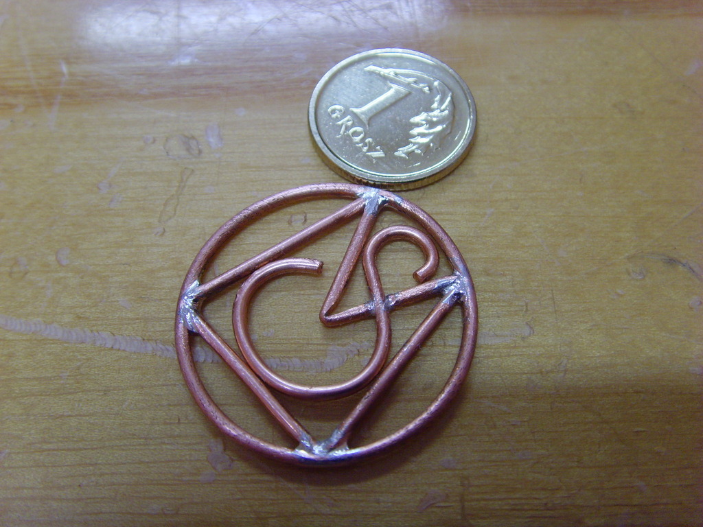

A z cienkiej blaszki mosiężnej nie możesz tego znaczka wyciąć?
 Tytuł: Re: Morane-Saulnier type H 1913 Hydro-Racer 1/6
PostNapisane: poniedziałek, 18 maja 2015, 11:30
Posty: 1944
Najlepiej by było zeszlifować na papierku ściernym.

PostNapisane: poniedziałek, 18 maja 2015, 13:14
Posty: 1380
Jendrek, ja wiem, że to jest stosunkowo duże, ale nie podejmuję się tego wybzybzać ręcznie w blaszce.
Zobaczę jak to będzie wyglądać po spłaszczeniu. Najwyżej się zrobi drugie i zeszlifuje.
SNV32254_zpska3fjoe1.jpg [ 223.7 KiB | Przeglądane 2643 razy ]
Może można by to zrobić laserem, albo wytrawianiem.
Ale to tylko emblemat na owiewkę. Jest jeszcze wiele innych detali do zrobienia. Ważniejszych.

Moim zdaniem znaczek jest ogromny :mrgreen: i spokojnie można go wyciąć z blaszki. :D

Lepiej zeszli fuj bo będzie za grube.
