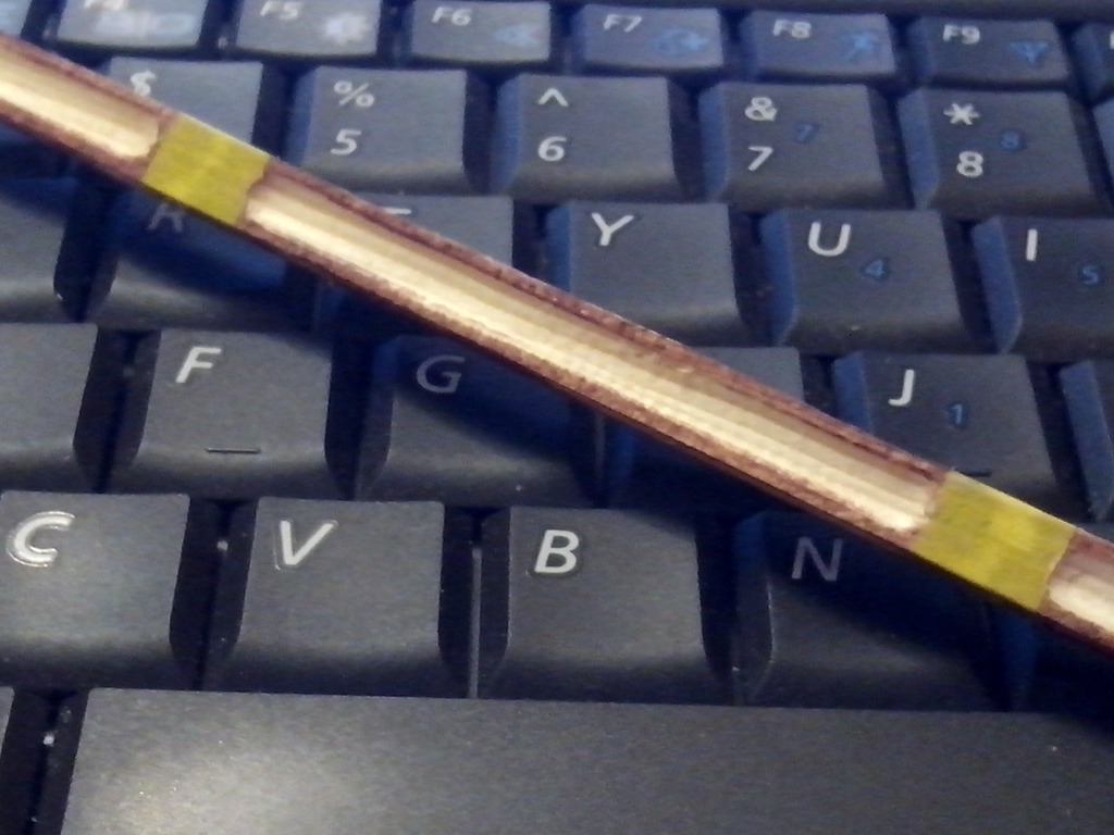

Żeby nie było, że nic się nie robi, wklejam zdjęcia oklejanych dolnymi "daszkami" żeberek. Wybrałem tę kolejność prac - najpierw daszki, potem złożenie żeberek z dźwigarami w całość - bo wydaje mi się to łatwiejsze do zapanowania nad całością. Końcówki po ok 10 mm są nie sklejone. Uzupełni się to po złożeniu skrzydła na dźwigarach i doklejeniu krawędzi natarcia i spływu.
Żeberko - balsa 2,5 mm, nakładki - sklejka 0,6. Cięciwa skrzydła 305 mm.
SNV32031_zps5guf5pf1.jpg [ 464.08 KiB | Przeglądane 3627 razy ]
SNV32033_zpsijwl4goq.jpg [ 446.32 KiB | Przeglądane 3627 razy ]

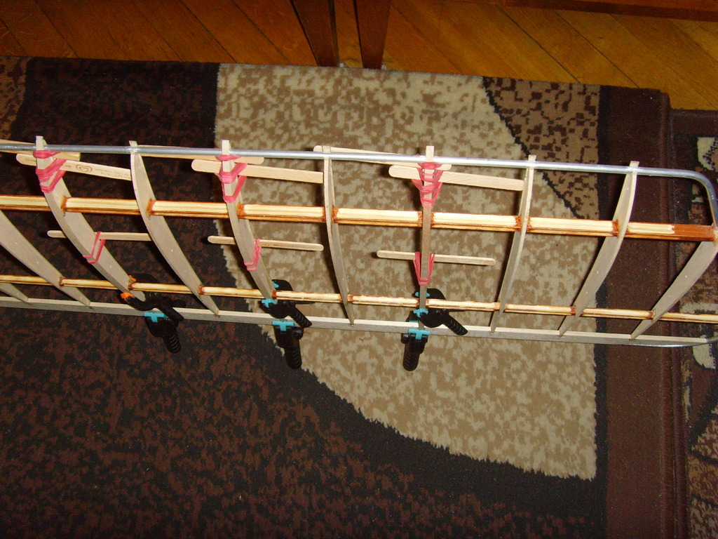

Kolejne postępy w budowie skrzydeł:
wklejenie rurkowej krawędzi natarcia i końcówki skrzydła
SNV32108_zpsg9k9iqqc.jpg [ 320.12 KiB | Przeglądane 3627 razy ]
SNV32109_zps3qqtnbrh.jpg [ 270.73 KiB | Przeglądane 3627 razy ]
SNV32110_zpsqkiow5mp.jpg [ 445.34 KiB | Przeglądane 3627 razy ]
Ostatnie żebro będzie oczywiście zeszlifowane z góry i dołu, również końce dźwigarów.
SNV32106_zps0r66wk7z.jpg [ 322.11 KiB | Przeglądane 3627 razy ]
SNV32105_zps4zryldvi.jpg [ 461.88 KiB | Przeglądane 3627 razy ]
SNV32104_zpsyvuaa34r.jpg [ 318.26 KiB | Przeglądane 3627 razy ]
SNV32100_zpsme4slqbc.jpg [ 380.33 KiB | Przeglądane 3627 razy ]
Ostatnio edytowano piątek, 12 stycznia 2018, 23:38 przez krankor, łącznie edytowano 1 raz

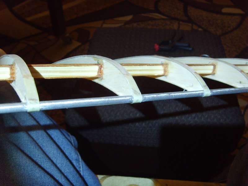

Zeszlifowane do wymiaru ostatnie - "3/4" żeberko. Trzeba jeszcze nakleić dolną i górną nakładkę.
Ta mała dziurka w rurce po lewej, to miejsce po "zaszpilkowaniu" rurki do tylnego dźwigara. W połówce skrzydła jest ich 15.
SNV32119_zpsd8toajqy.jpg [ 441.7 KiB | Przeglądane 3627 razy ]
Wiercenie "z reki" pod każdą szpilkę, potem zapuszczenie otworu CA i wciśnięcie do drugiej ścianki rurki łebka szpileczki. Z lewej strony widać dosztukowaną rurkę łączoną wewnętrzną wstawką i nitowaną, ponieważ całość jest dłuższa niż standardowa 100 cm rurka.
SNV32127_zps00av8qt5.jpg [ 155 KiB | Przeglądane 3627 razy ]

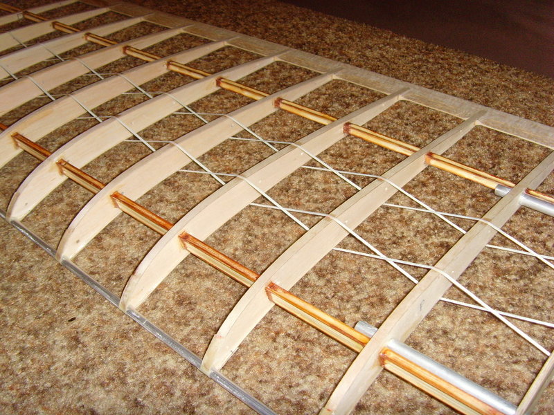

Skrzydła dostały wzmacniające tasiemki w starym stylu. Skrzydła nadal są elastyczne i skrętne.
SNV32168_zpsqh9t7stk.jpg [ 367.89 KiB | Przeglądane 3626 razy ]
SNV32172_zpsx5gs6mwd.jpg [ 350.09 KiB | Przeglądane 3626 razy ]
