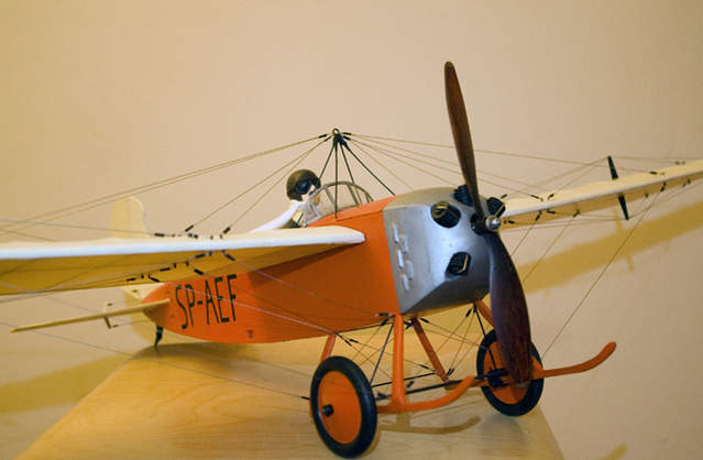

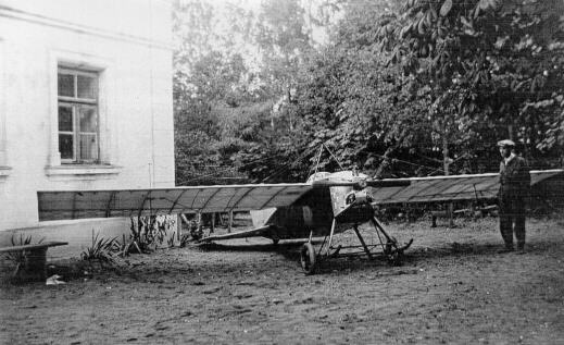

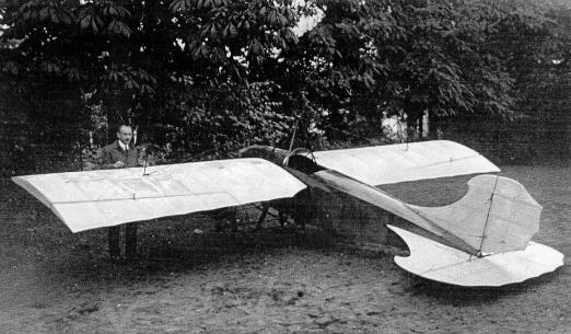

Jako, ze mieszkam w Milanówku już prawie ćwierć wieku, postanowiłem zbudować ( na razie ;) ) miniaturę samolotu jaki kiedyś tu powstał.
Jego projektantem i wykonawca był pan Władysław Zalewski, Kogutek został oblatany 9.10.1927 r. przez Z. Babińskiego, wykonując od razu przelot do Warszawy. Był to ostatni dzień I Krajowego Konkursu Awionetek, na który ”Kogutek” spóźnił się i startował poza konkursem. Był bardzo łatwy w pilotażu i miał dobrą stateczność. W 1928 r. Babiński wykonał na ”Kogutku” pierwszy rajd turystyczny po Polsce- przelatując ponad 600 km. Samolot nosił znaki rejestracyjne SP-AEF. W lutym 1934 r. został skasowany i przekazany do Muzeum Przemysłu i Techniki w Warszawie - muszę sprawdzić czy tam jeszcze jest.
Więcej informacji o samolocie
O autorze projektu W. Zalewski
Kilka zdjęć:
preview_zalew-1.jpg [ 43.71 KiB | Przeglądane 17490 razy ]
fot077.jpg [ 49.63 KiB | Przeglądane 17490 razy ]
fot078.jpg [ 38.04 KiB | Przeglądane 17490 razy ]
fot079.jpg [ 38.96 KiB | Przeglądane 17490 razy ]
Jeszcze nie budowałem modelu od zera więc trzymajcie kciuki ;)

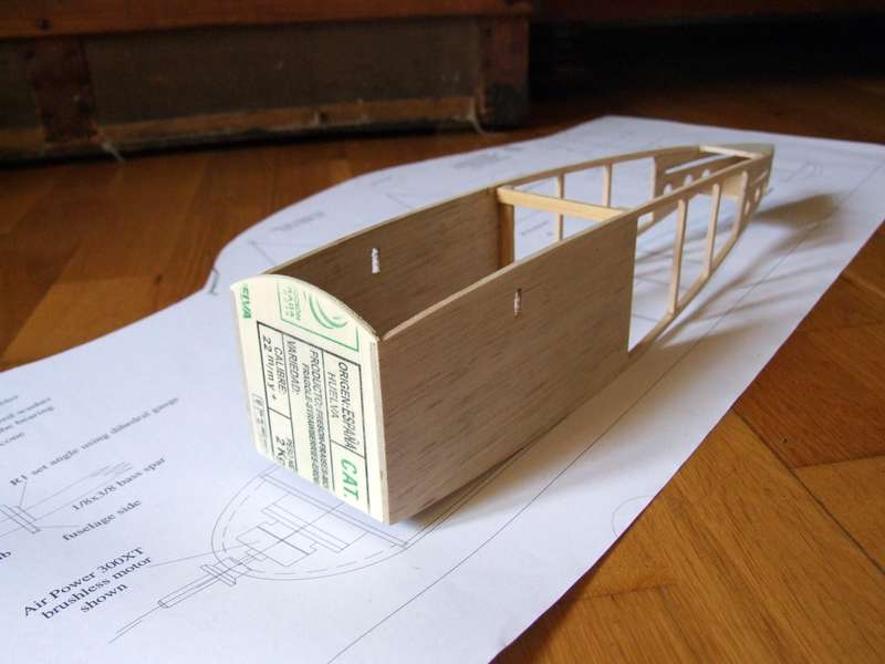

PostNapisane: sobota, 28 czerwca 2014, 13:30
Mam plany, dzięki Stefan
Widzę, ze mocno zaciskacie kciuki bo powoli już coś widać.

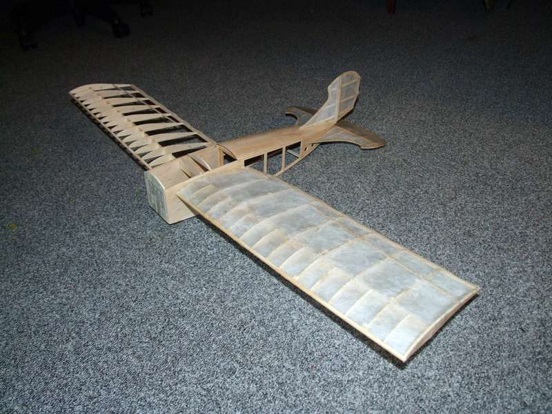

 Tytuł: Re: Kogutek
PostNapisane: środa, 2 lipca 2014, 17:44

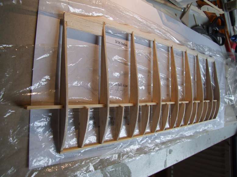

żeberko do żeberka...
DSCF5040.JPG [ 50.21 KiB | Przeglądane 17253 razy ]

Andrzeju gratulacje. To jest prawdziwe modelarstwo , a nie te pianki i karbony :D i do tego zapach szlifowanej balsy :) Podziwiam i kibicuję
 Tytuł: Re: Kogutek
PostNapisane: czwartek, 3 lipca 2014, 19:44
Jakiego Andrzeju kleju używasz?
 Tytuł: Re: Kogutek
PostNapisane: czwartek, 3 lipca 2014, 20:08
CA- średni

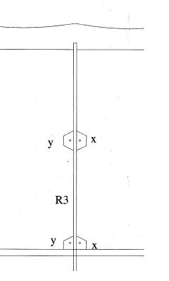

Nie ukrywam, że brakuje mi wiedzy którą niektórzy mieli szczęście wynieść z modelarni , ja niestety nie :?
Stąd pytania;
Jakim papierem szlifować balsę "na gotowo"
Jak/czym ciąć balsę w poprzek włókien. Póki co tnę piłką włośnicową i szlifuję , czy jest inny sposób?
W skrzydłach występują zastrzały doklejone do żeberek, do których dowiązane będą linki wzmacniające skrzydło.
Bez tytułu2.jpg [ 6.05 KiB | Przeglądane 17132 razy ]
thumb-rys043.jpg [ 2.6 KiB | Przeglądane 17129 razy ]
Jeśli dowiążę je przed oklejeniem , nie okleję, jak okleję skrzydło jak je dowiązać?

Ja do cięcia używam piły japońskiej http://www.dluta.pl/pily-japonskie.html dokładnie takiej cięcie idzie rewelacyjnie. Szlifowanie papierem zależy ile masz materiału do zebrania i mniej tym drobniejszy papier. Natomiast czy szlifować w poprzek czy wzdłuż słoi. Szlifowanie w poprzek powoduje rozrywanie włókien i "mechacenie się" balsy. Przynajmniej ja mam takie odczucia.
Co do odciągów może pomyśl o zastosowaniu tego http://abc-rc.pl/p/112/2941/dzwignia-m2 ... bnica.html
 Tytuł: Re: Kogutek
PostNapisane: piątek, 4 lipca 2014, 07:00
Andrzej.
Linki montujesz po oklejaniu.
Wokół tych pionowych rozpórek daj nakładki, aby było do czego przykleić japonkę.
Do mocowania linek do żeber wykonaj jakieś "okucia", może oczka i też zrób wokół nakładki, aby japonki nie rwało.
W tak niedużym modelu skrzydło będzie sztywne, więc duże siły gnące nie będą występować.

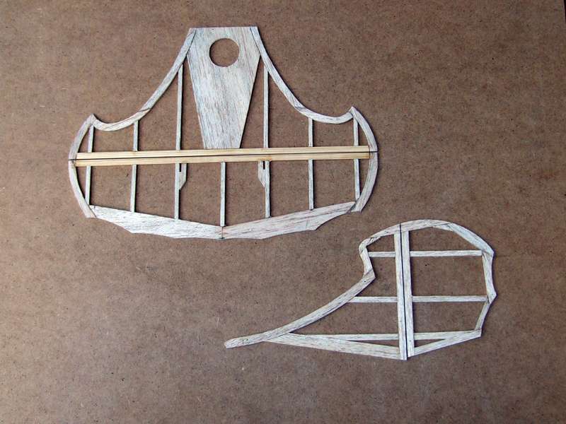

PostNapisane: niedziela, 6 lipca 2014, 12:33

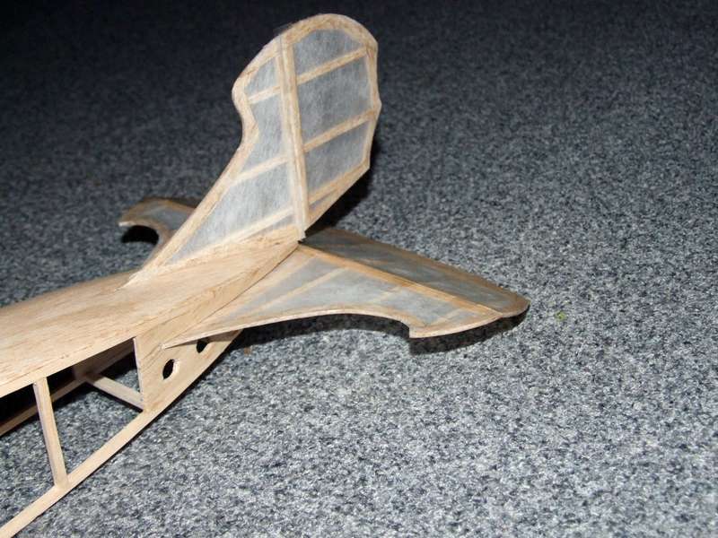

Kogucie atrybuty gotowe do oklejania

 Tytuł: Re: Kogutek
PostNapisane: niedziela, 6 lipca 2014, 18:44
No ladnie,stateczniki gotowe.

 Tytuł: Re: Kogutek
PostNapisane: piątek, 11 lipca 2014, 07:24
Oklejenie elementów o grubości 2 mm jest ciekawym wyzwaniem. :mrgreen: Oklejam, jak wcześniej wspomniałem, skyloft'em który zwiększa wymiary po namoczeniu o jakieś 8% i to przy delikatnych elementach jest trochę problemem. Po zalakierowaniu skyloft jest bardzo mocny.
DSCF5057.JPG [ 76.93 KiB | Przeglądane 12912 razy ]
DSCF5056.JPG [ 76.39 KiB | Przeglądane 12912 razy ]
(elementy złożone na taśmę do zdjęcia)

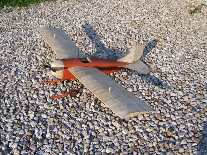

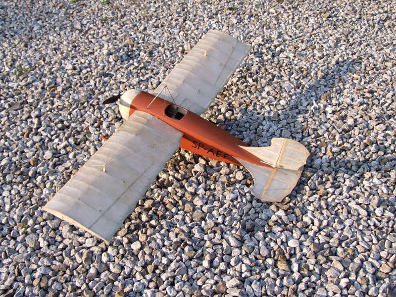

 Tytuł: Re: Kogutek

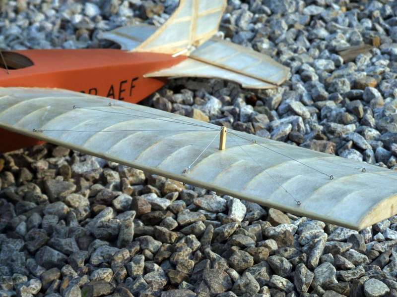

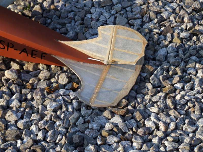

PostNapisane: środa, 16 lipca 2014, 17:54

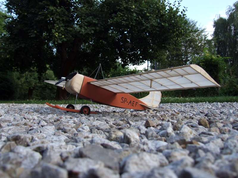

Post pod postem ale pora zaktualizować temat, zamiast pisać kilka zdjęć:
DSCF5079.JPG [ 67.12 KiB | Przeglądane 12773 razy ]
DSCF5084.JPG [ 125.29 KiB | Przeglądane 12773 razy ]
DSCF5085.JPG [ 89.13 KiB | Przeglądane 12773 razy ]
DSCF5086.JPG [ 126.14 KiB | Przeglądane 12773 razy ]
DSCF5077.JPG [ 70.59 KiB | Przeglądane 12773 razy ]
Jeszcze zostało trochę pracy, czy zdążę przed piknikiem nie wiem... czy się zmieści do samochodu, też nie wiem.
