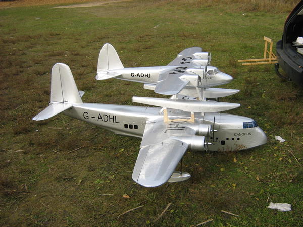

W założeniach ma to wyglądać jak w oryginale , czyli tak ;
76.jpg [ 243.82 KiB | Przeglądane 9490 razy ]
Oczywiście to jest oryginał .

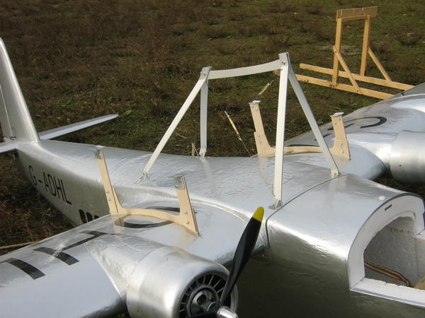

W naszym modelu chcemy zrezygnować z centralnego stojaka ( widać go na zdjęciach ) . Merkury będzie stał pływakami na skrzydłach Maji . Zaczepy do rozłączenia będą w skrzydłach i pływakach .
Jak to wyjdzie to zobaczymy przy próbach montażu dwóch modeli .
A może ktoś ma pomysł na takie połączenie i doradzi sposób wykonania .

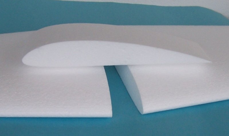

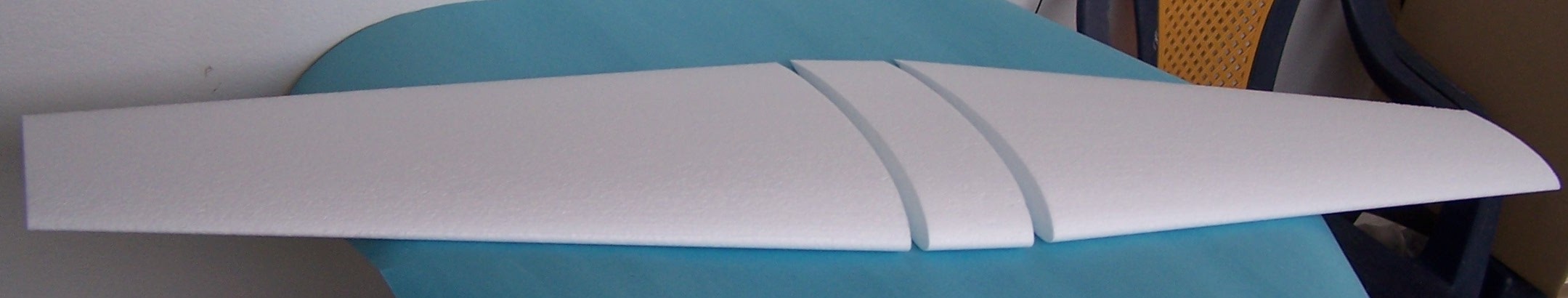

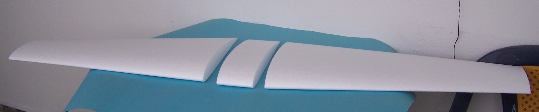

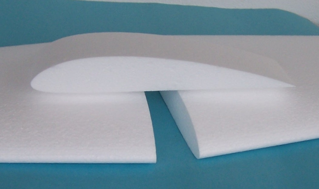

Tak jak pisałem rdzenie skrzydeł przekazałem koledze Filipowi , Tak wyszły .
77.jpg [ 97.87 KiB | Przeglądane 9490 razy ]
78.jpg [ 114.25 KiB | Przeglądane 9490 razy ]
79.jpg [ 200.45 KiB | Przeglądane 9490 razy ]
80.jpg [ 68.92 KiB | Przeglądane 9490 razy ]
Dane skrzydeł ;
Rozpiętość 1700 mm .
Profil clark Y
Skrzydło wykonane jest z trzech części . Centropłat o szerokości 104 mm . Profil clark Y 14 % i cięciwa 330 mm .
Skrzydła każde o szerokości 700 mm . Przy kadłubie profil clark Y 14 % i cięciwa 330 mm .
Natomiast końcówka clark clark Y 11,7 % i cięciwa 1600 mm . zwichrzenie geometryczne + 1,5 stopnia , wznios 3.5 stopnia .

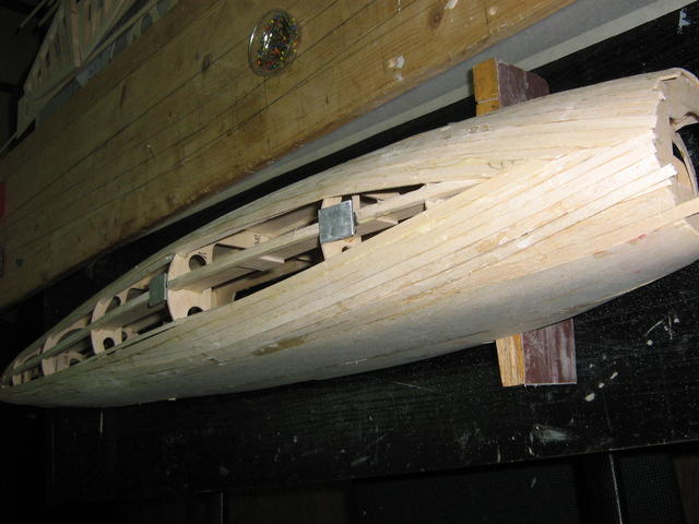

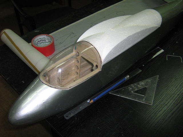

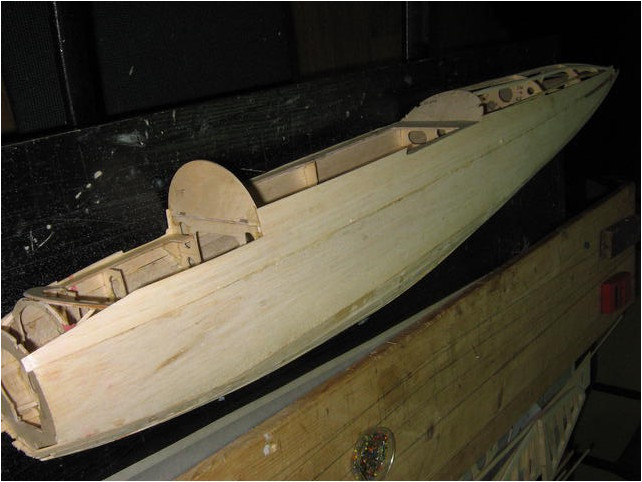

Natomiast przy kadłubie trwają prace ;
81.JPG [ 79.69 KiB | Przeglądane 9490 razy ]
82.JPG [ 50.79 KiB | Przeglądane 9490 razy ]
83.JPG [ 41.9 KiB | Przeglądane 9490 razy ]
84.JPG [ 46.44 KiB | Przeglądane 9490 razy ]

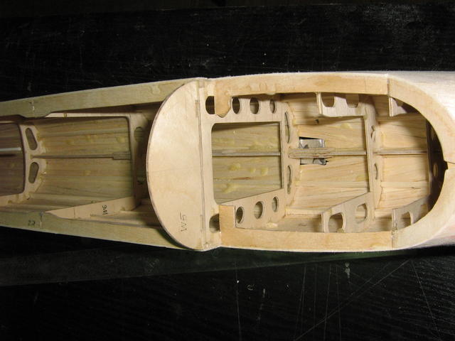

Konstrukcja kadłuba w dalszej części tradycyjna . Konstrukcja wręg i wzdłużnic oklejona listwami z balsy , dziób wykonany z balsy . Całość będzie oklejona folią .

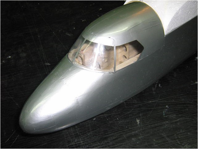

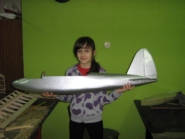

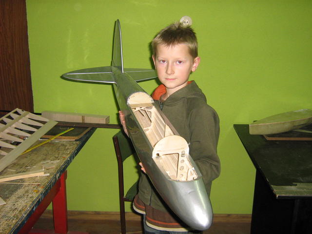

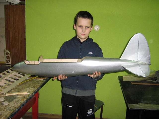

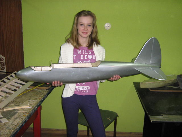

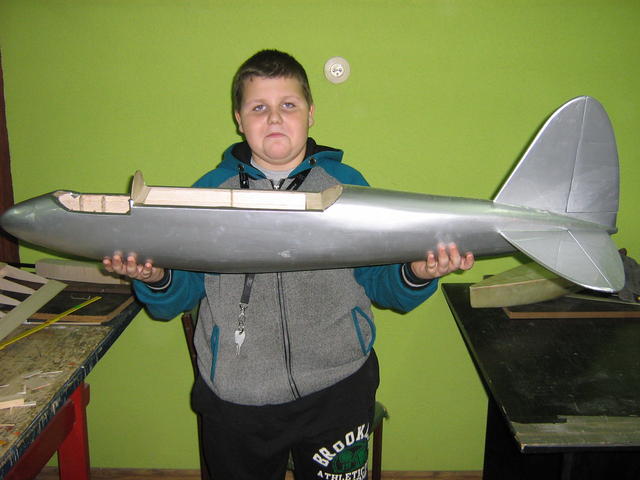

Kadłub już oklejony folią prawie gotowy .
Podoba się prawda . :roll:
85.JPG [ 47.28 KiB | Przeglądane 9426 razy ]
86.JPG [ 45.57 KiB | Przeglądane 9426 razy ]
87.JPG [ 37.19 KiB | Przeglądane 9426 razy ]
88.JPG [ 44.53 KiB | Przeglądane 9426 razy ]
89.JPG [ 47.72 KiB | Przeglądane 9426 razy ]
90.JPG [ 39 KiB | Przeglądane 9426 razy ]
Miałem tu mały dylemat które zdjęcie wybrać do postu . :P Do pozowania byki chętni wszyscy , wobec tego postanowiłem zamieścić nie tylko jedno zdjęcie ale wszystkie które były w miarę dobre . Serce rośnie jak widzi się modelarnie gdzie coś się dzieje . :mrgreen:
Jeszcze jedno zdjęcie co by ktoś nie pomyślał że nasza młodzież tylko prezentuje modele starszych kolegów .
91.JPG [ 56.26 KiB | Przeglądane 9426 razy ]
Te modele wykonali osobiście . :roll: Więcej tu ;
viewtopic.php?f=86&t=7011
Pozdrawiam Joker

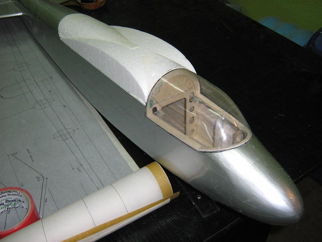

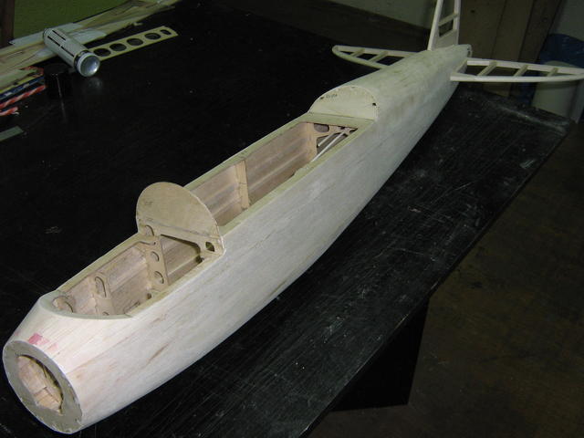

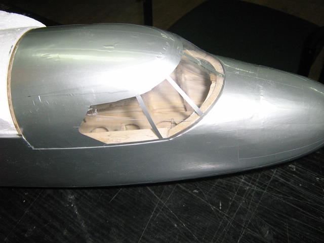

Kadłub nareszcie gotowy . Parę zdjęć gotowego kadłuba ;
92.JPG [ 43.71 KiB | Przeglądane 9341 razy ]
93.JPG [ 41.96 KiB | Przeglądane 9341 razy ]
Wyraźnie widać konstrukcje kadłuba , kabiny i skrzydła .
Dostęp do kadłuba przez zdejmowaną kabinę .
Oczywiście po demontażu skrzydeł ten dostęp będzie dużo większy .
94.JPG [ 40.81 KiB | Przeglądane 9341 razy ]
95.JPG [ 69.85 KiB | Przeglądane 9341 razy ]
Kabina po oklejeniu , widać wnętrze . Będzie znajdował się tam menadżer zasilania .
Pozdrowienia Edward

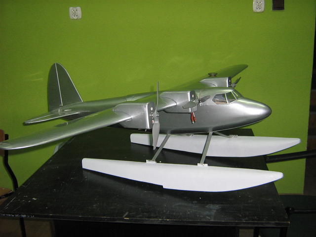

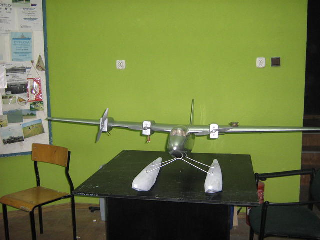

Powolutku do przodu .

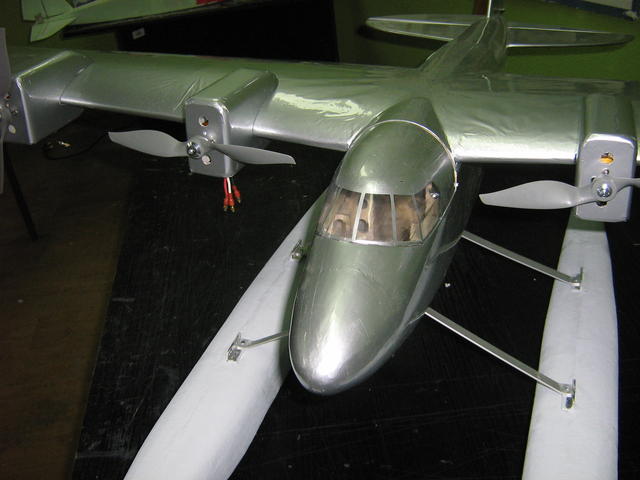

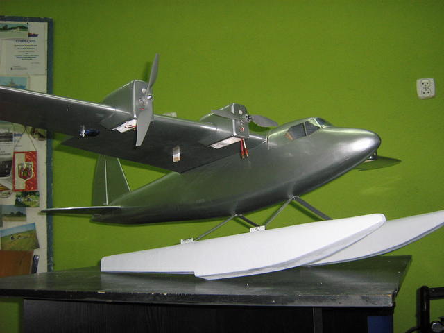

Merkury nabiera kształtu . Został postawiony nawet na pływakach .
96.JPG [ 40.99 KiB | Przeglądane 9214 razy ]
97.JPG [ 38.51 KiB | Przeglądane 9214 razy ]
98.JPG [ 43.74 KiB | Przeglądane 9214 razy ]
99.JPG [ 41.07 KiB | Przeglądane 9214 razy ]
No i wreszcie długo oczekiwana chwila , małżeństwo dwu maszyn . Ładne co . :oops:
100.JPG [ 47.3 KiB | Przeglądane 9214 razy ]
101.JPG [ 53.99 KiB | Przeglądane 9214 razy ]
102.JPG [ 53.54 KiB | Przeglądane 9214 razy ]
Proszę osądzić choć do finału jeszcze daleko . :mrgreen:

Jesień to i prace przy modelu znowu ruszyły . :D

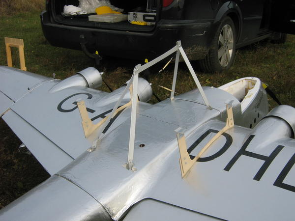

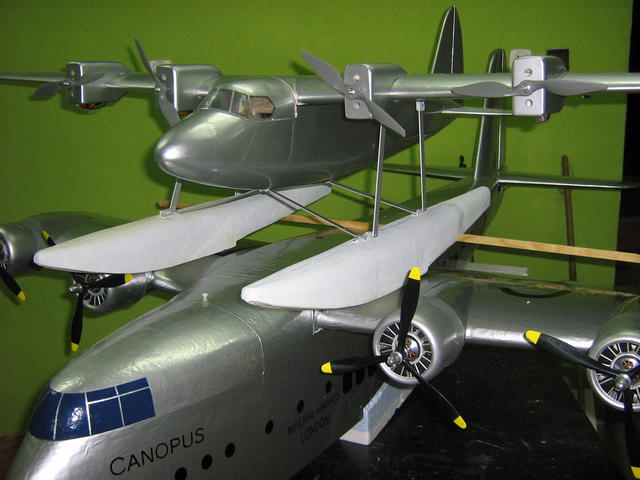

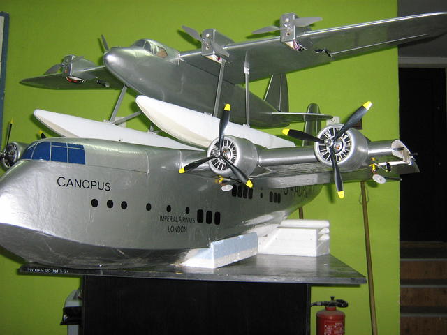

Tak wygląda mocowanie dwu modeli , to znaczy Merkurego do nosiciela .
IMG_1950_1.JPG [ 56.36 KiB | Przeglądane 8432 razy ]
104.JPG [ 48.24 KiB | Przeglądane 8432 razy ]

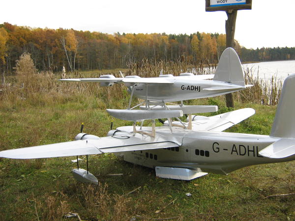

No i pierwsza próba połączenia dwu modeli .
Cholera przecież to czysta PORNOGRAFIA . :mrgreen:
96.JPG [ 77.54 KiB | Przeglądane 8432 razy ]
98.JPG [ 65.64 KiB | Przeglądane 8432 razy ]
99.JPG [ 67.27 KiB | Przeglądane 8432 razy ]
Z tego co wiem jest to chyba jeden z największych modeli w Polsce i to częściowo oblatanego . wprawdzie na razie każdy oddzielnie ale latały .
Gwoli przypomnienia wymiary zestawu ;
rozpiętość - 257 cm .
długość - 200 cm .
wysokość - 75 cm .
Wymiary fajne no nie . :lol:
Do tego osiem silników i regulatorów oraz dwie aparatury , nie licząc innego wyposażenia które wypełnia wnętrze obydwu modeli . :opad:

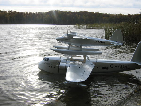

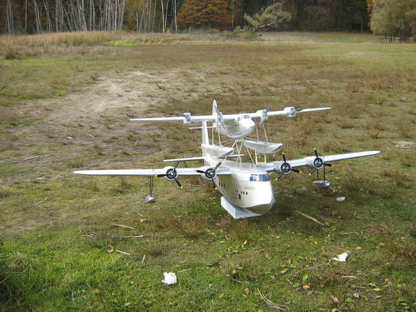

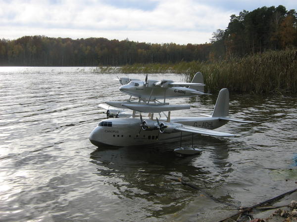

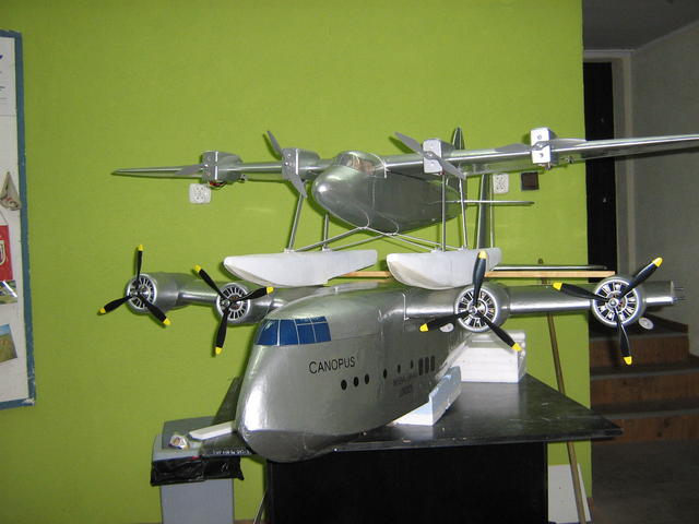

Nareszcie na wodzie , wygląda zaj .... jak mawiają ludzie nad Wisłą . :oops:
100.JPG [ 61.66 KiB | Przeglądane 8432 razy ]
101.JPG [ 59.23 KiB | Przeglądane 8432 razy ]
102.JPG [ 70.59 KiB | Przeglądane 8432 razy ]
Model złożony i zwodowany w celu wyważenia i sprawdzenia na wodzie .
W tej chwili poszukiwany drugi pilot , przydał by się . (:) (:)
Dla kolegów którzy nie śledzili dokładnie całej relacji dodaje że właścicielem i wykonawcą nie mówiąc o pilotażu jest kolega Filip Szymański z Pieniężna .
Niewielką pomocą służył kolega Andrzej Bryska z Olsztyna - rysunki i konstrukcja Merkurego , oraz moja niewielka pomoc :oops: - wycinanie elementów styropianowych .
Jak się to kolegom podoba bo dla mnie BOMBA :lol:
