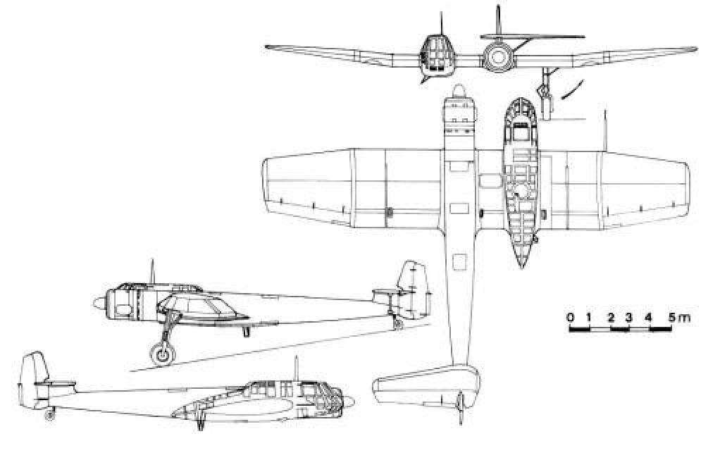

Bv 141.JPG [ 93.79 KiB | Przeglądane 25642 razy ]

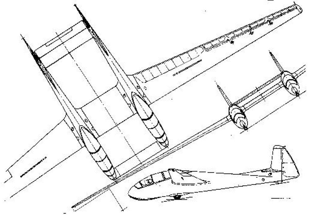

D 28_2.JPG [ 42.05 KiB | Przeglądane 25563 razy ]
 Tytuł: Re: Nowy fajny model - Blohm und Voss Bv-141
PostNapisane: sobota, 11 stycznia 2014, 19:11
Stefan,zostaw Bocka w spokoju,
narysuj jak widzisz kompensacje momentu obrotowego ( od silnika) w ukladzie asymetrycznym.
Czyli w modelu Irka. To mnie interesuje. :o

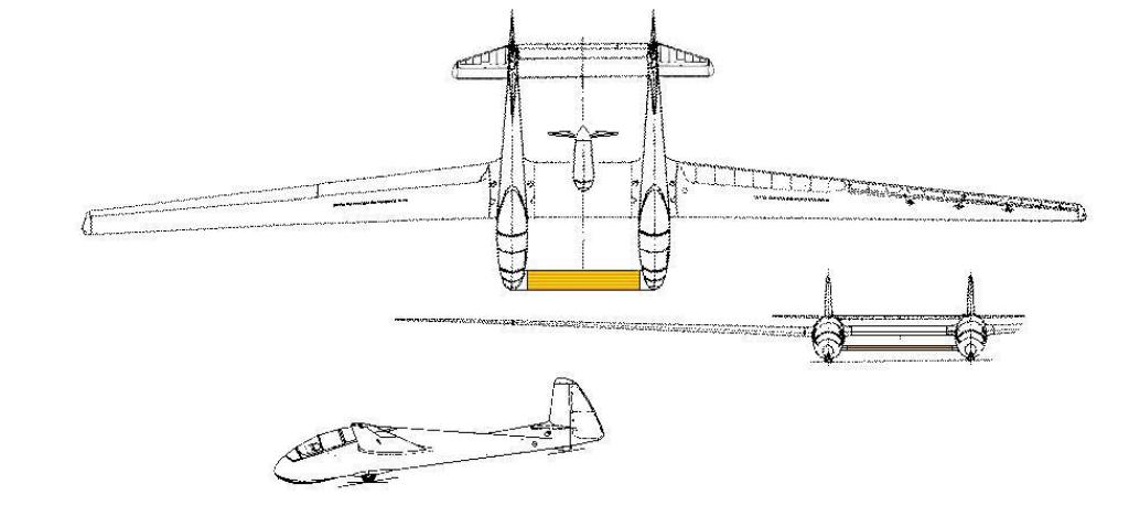

PostNapisane: sobota, 11 stycznia 2014, 20:37

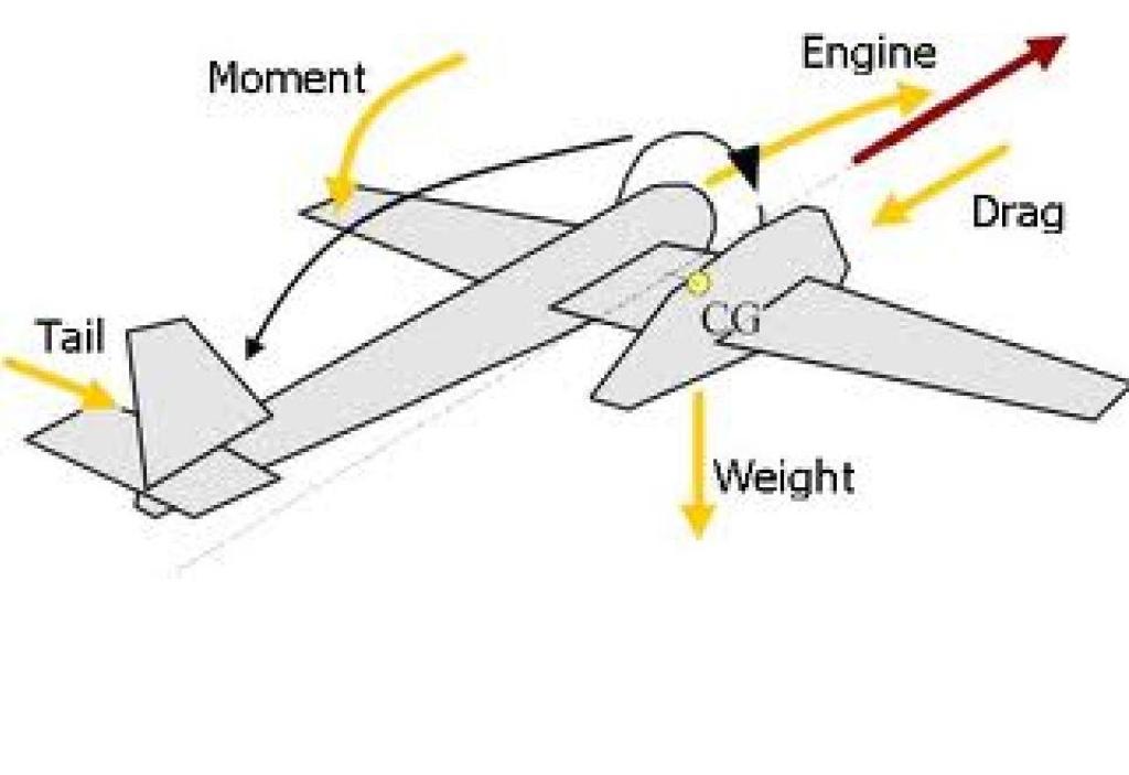

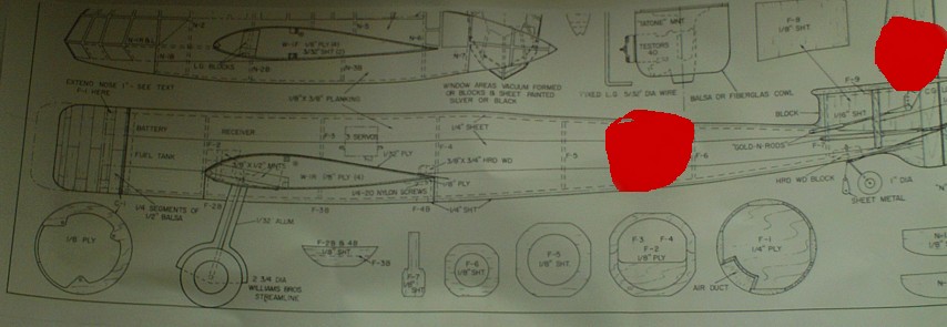

Irek M napisał(a):
Ło matko ! Jeszcze niczego nie przedstawiłem, a tu już tyle wpisów :lol:
Masz rację. [Władku] To ciekawe wyzwanie.
Już się za to biorę. Zakładam nowy folder.
Dam znać.
Nie musiałem sam się męczyć.
Okazało się, gdy sięgnąłem do źródła, po plany,
plan.JPG [ 47.69 KiB | Przeglądane 20518 razy ]
że znalazłem od razu odpowiedź
Momenty.JPG [ 51.91 KiB | Przeglądane 20518 razy ]
Moment obrotowy jest równoważony rozłożonym ciężarem.
PostNapisane: sobota, 11 stycznia 2014, 22:02
Posty: 844
A co po wyłączeniu silnika? Tak też się przytrafia ;)

Czy podczas zmiany momentu obrotowego silnika przemieszcza się środek ciężkości żeby go równoważyć? (:) Przecież silnik pracuje z różnymi obrotami.
pozdrawiam Irek
PostNapisane: niedziela, 12 stycznia 2014, 10:20
Trymerami trzeba korygować.

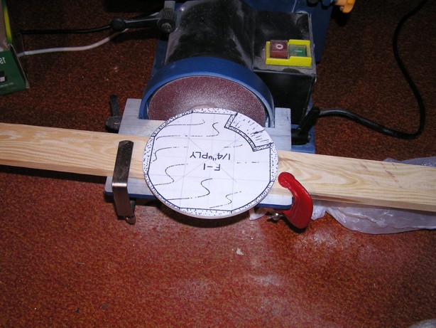

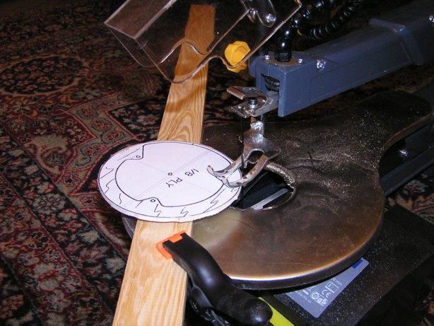

Wręgi wycięte. Chyba ze wstydem przyznam się, że cięcie np. wyrzynarką włosową idzie mi doskonale ale gdy nie tnę po linii :oops: Po linii to już inna je bajka...Dlatego staram się ciąć lekko przed linią , a potem doszlifować.
Pisałem o wynalazku dzięki, któremu mogę na wyrzynarce ciać regularne okręgi. Wygląda to tak jak na załączonej focie. Nie udało się to z płaskim brzeszczotem ale ze spiralnym poszłoby pewnie tak jak trzeba. Niestety nie dostałem odpowiednio długiego więc ten sam patent zastosowałem na szlifierce. Teraz poszło tak jak miało pójść ;) Niestety pyli strasznie.
Komentarz: Szlifowanie po okręgu
cięcie2.jpg [ 92.18 KiB | Przeglądane 20290 razy ]
Komentarz: Cięcie po okręgu.
cięcie.jpg [ 91.26 KiB | Przeglądane 20290 razy ]

ramirez24 napisał(a):
Marcin, chodzi o to że przetyczka właśnie jest potrzebna do tej wyżynarki a kupione brzeszczoty jej nie mają.
Łatwiej kijek pocienkować niż go pogrubasić ;)
sorki no fakt, opacznie to zrozumiałem ;)
PostNapisane: czwartek, 16 stycznia 2014, 12:59
Potrzebujesz Irku czegoś takiego:
Możesz spróbować zrobić sobie takie adaptery z tulejek do łączenia mebli
http://www.meble.pl/zlacze-srubowe-th02 ... 20847.html . Po przewierceniu w poprzek wiertłem o średnicy wystarczającej do przełożenia brzeszczotu przez powstały otwór masz gotowy adapter.
PostNapisane: czwartek, 16 stycznia 2014, 13:01
Posty: 475
Lokalizacja: Gdańsk
Jest tak jak Arek napisał. Potrzebuję te od Dedry. Ale po kilku cięciach te przetyczki z brzeszczotów zaczęły wypadać...
Robert - ale tych wynalazków nie ma jak zamocować w wyrzynarce Nu Tool Bt50N.
