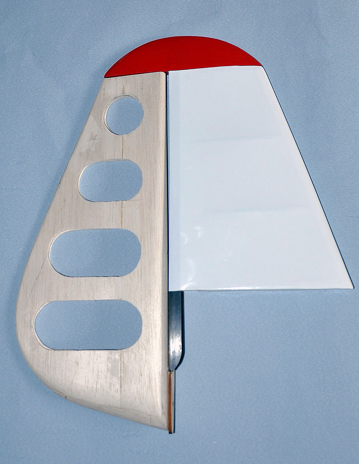

Odchudzanie stateczników
Widok całości
Kadłub016.jpg [ 225.28 KiB | Przeglądane 12216 razy ]
SK04.jpg [ 245.08 KiB | Przeglądane 12268 razy ]
