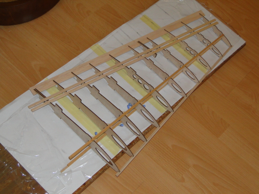

Lokalizacja: Słupsk
Zaczynam kleić skrzydełka
59.JPG [ 321.7 KiB | Przeglądane 9018 razy ]
60.JPG [ 316.99 KiB | Przeglądane 9018 razy ]
61.JPG [ 296.06 KiB | Przeglądane 9018 razy ]

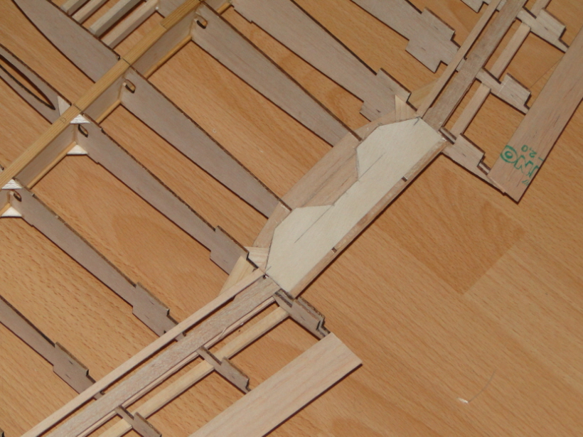

 Tytuł: Re: PZL-130 Orlik TC 1
PostNapisane: sobota, 1 lutego 2014, 13:02
Dołączył(a): poniedziałek, 20 września 2010, 19:43
Posty: 464
Lokalizacja: Słupsk
Trochę do przodu ze skrzydełkami
