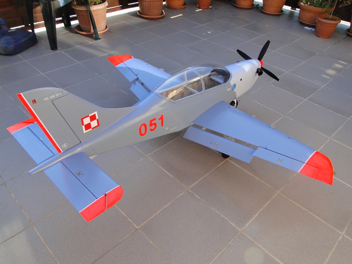

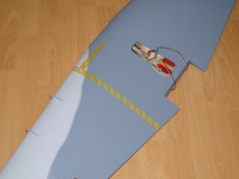

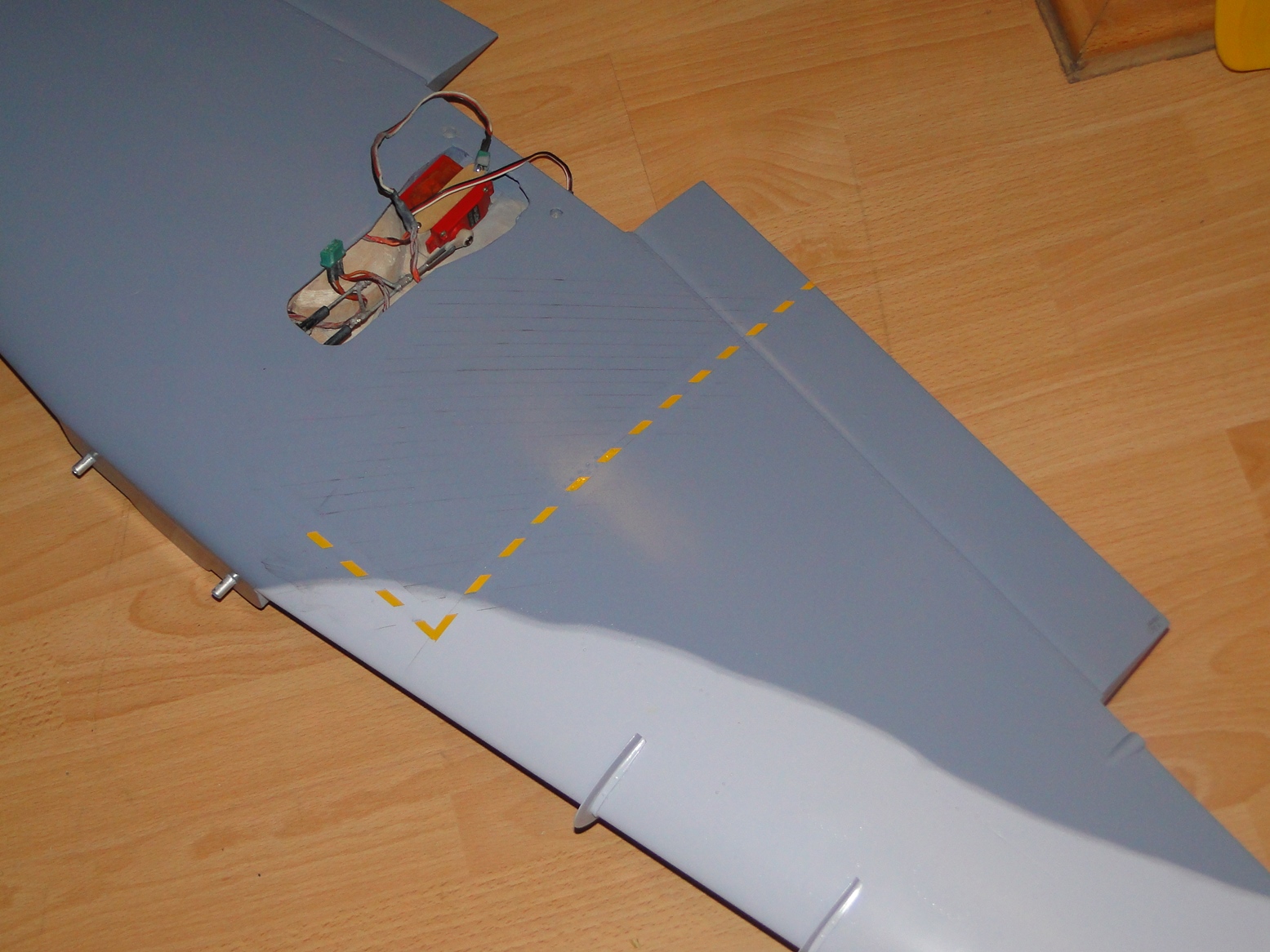

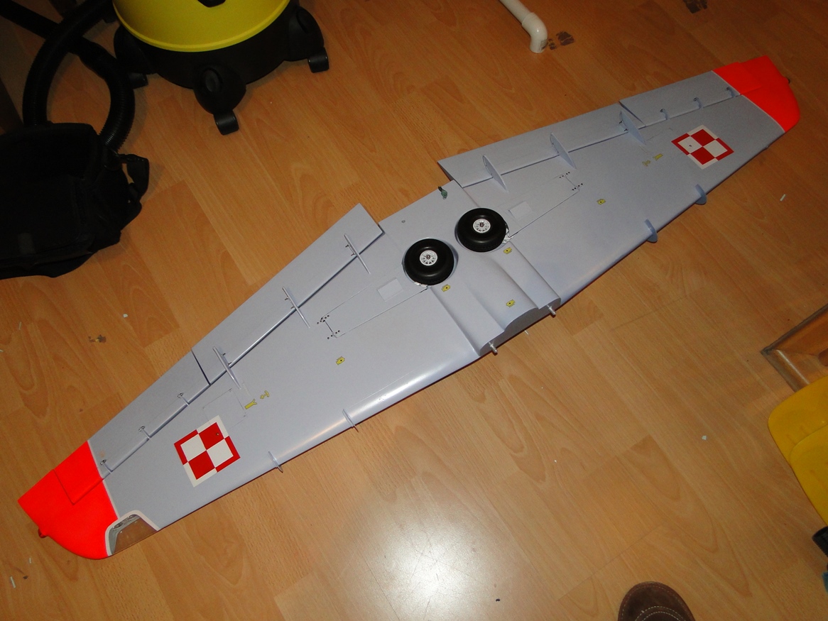

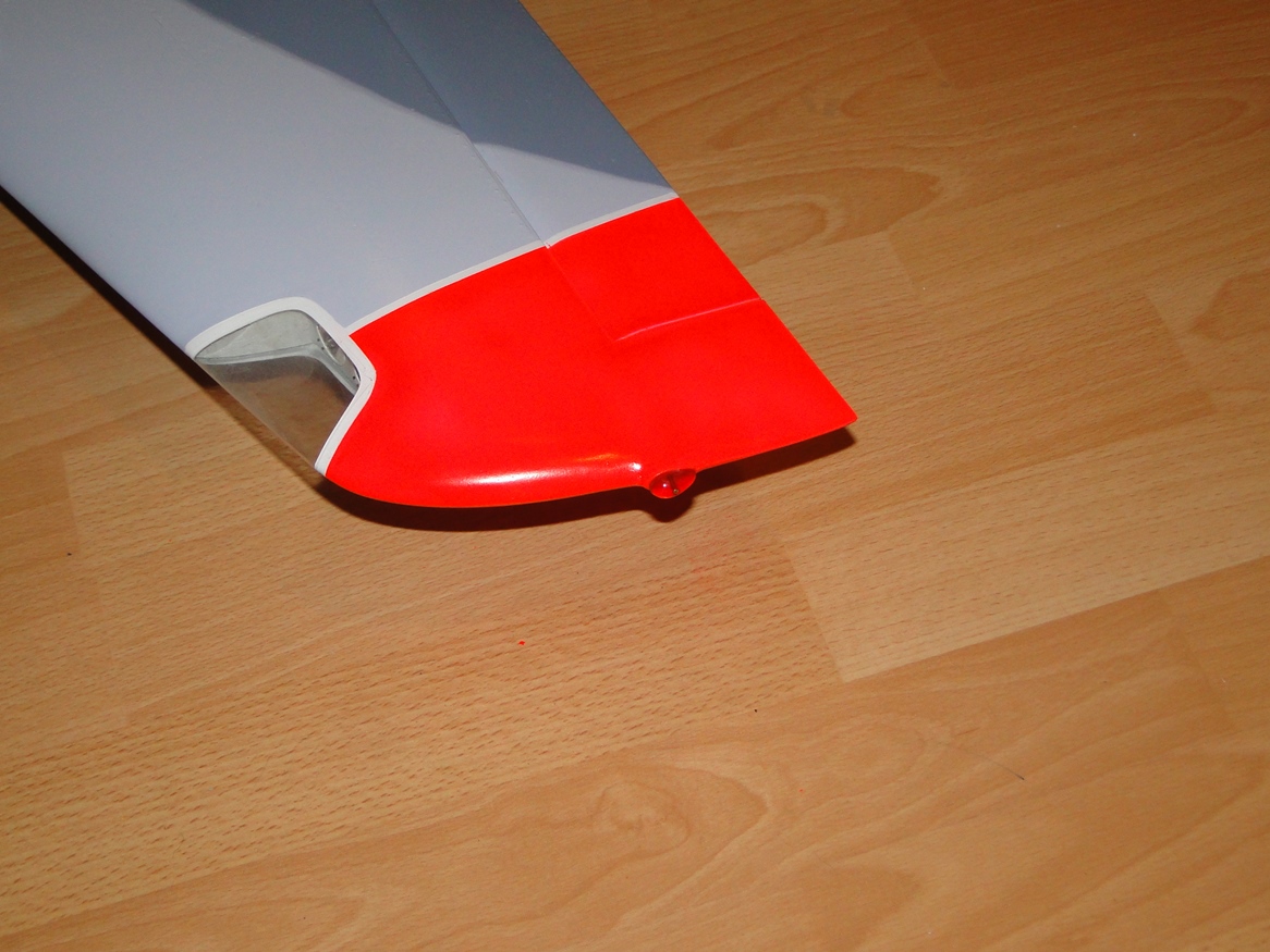

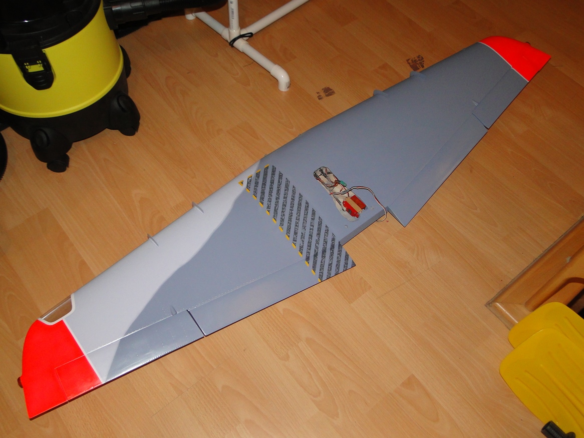

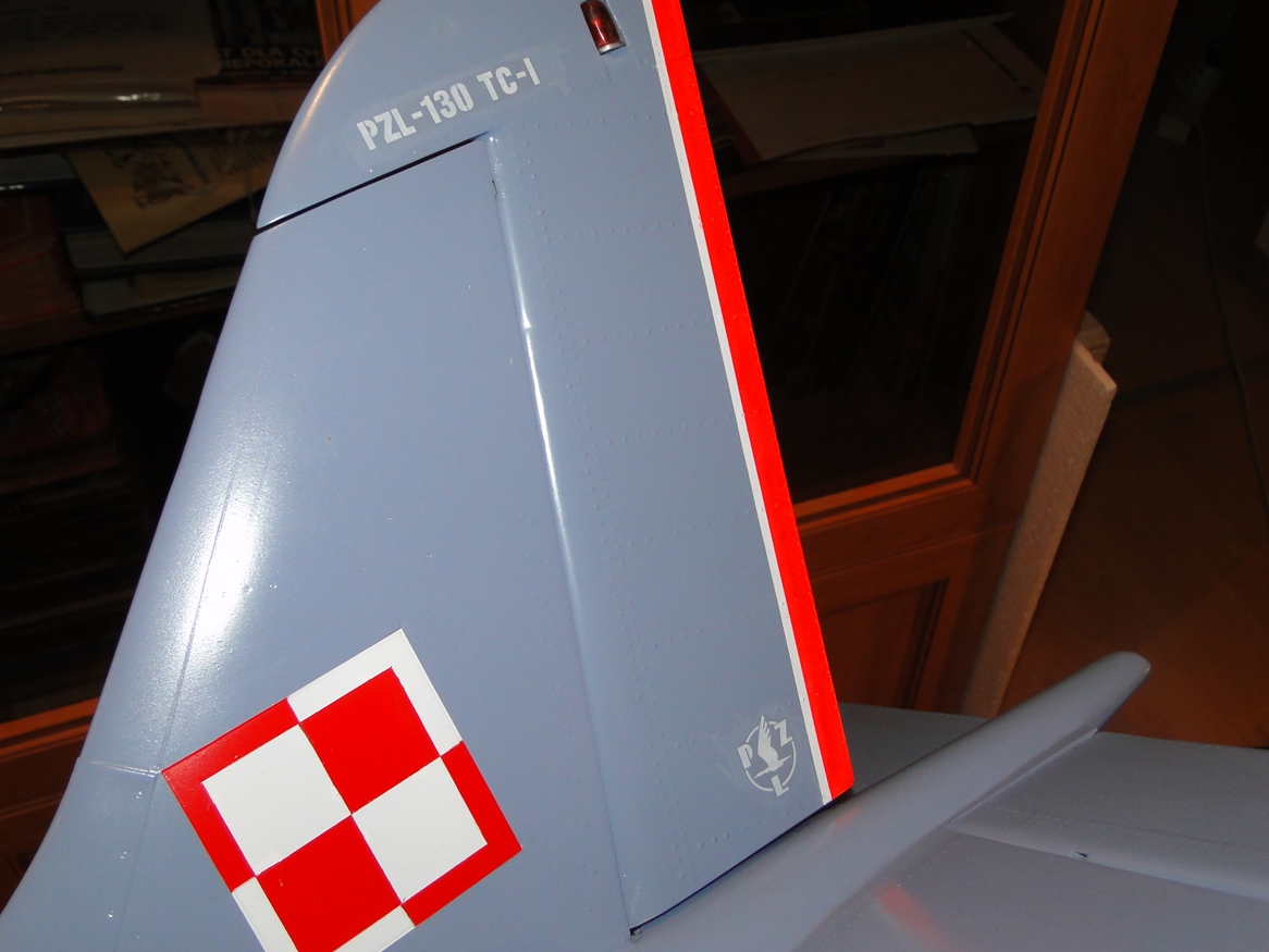

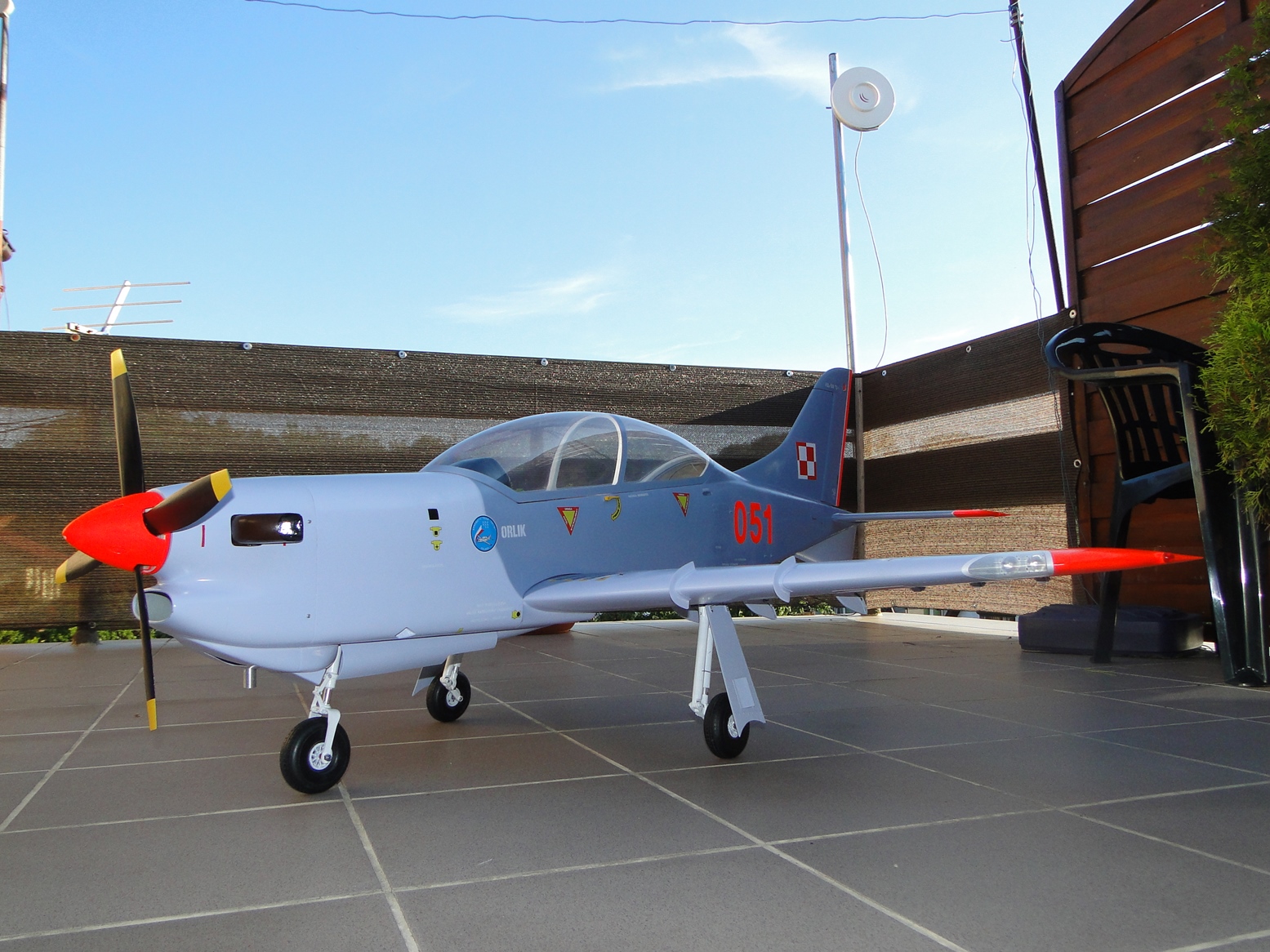

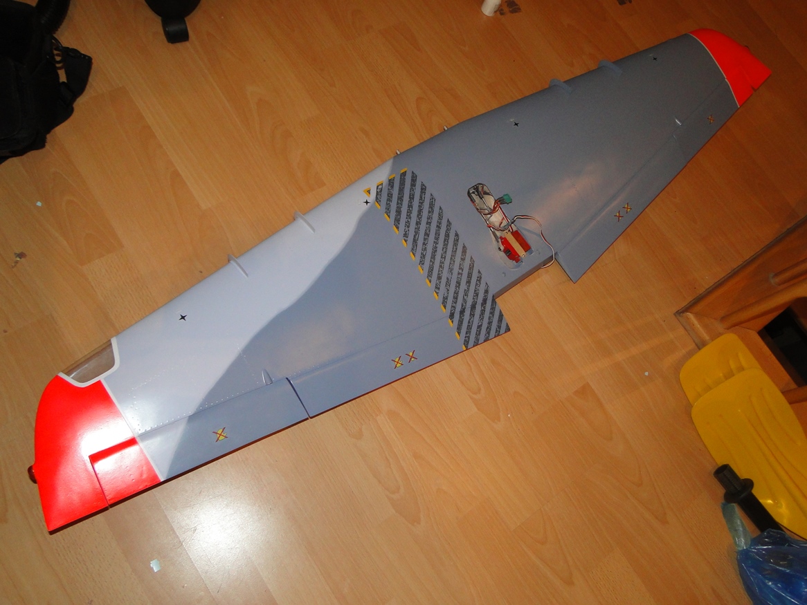

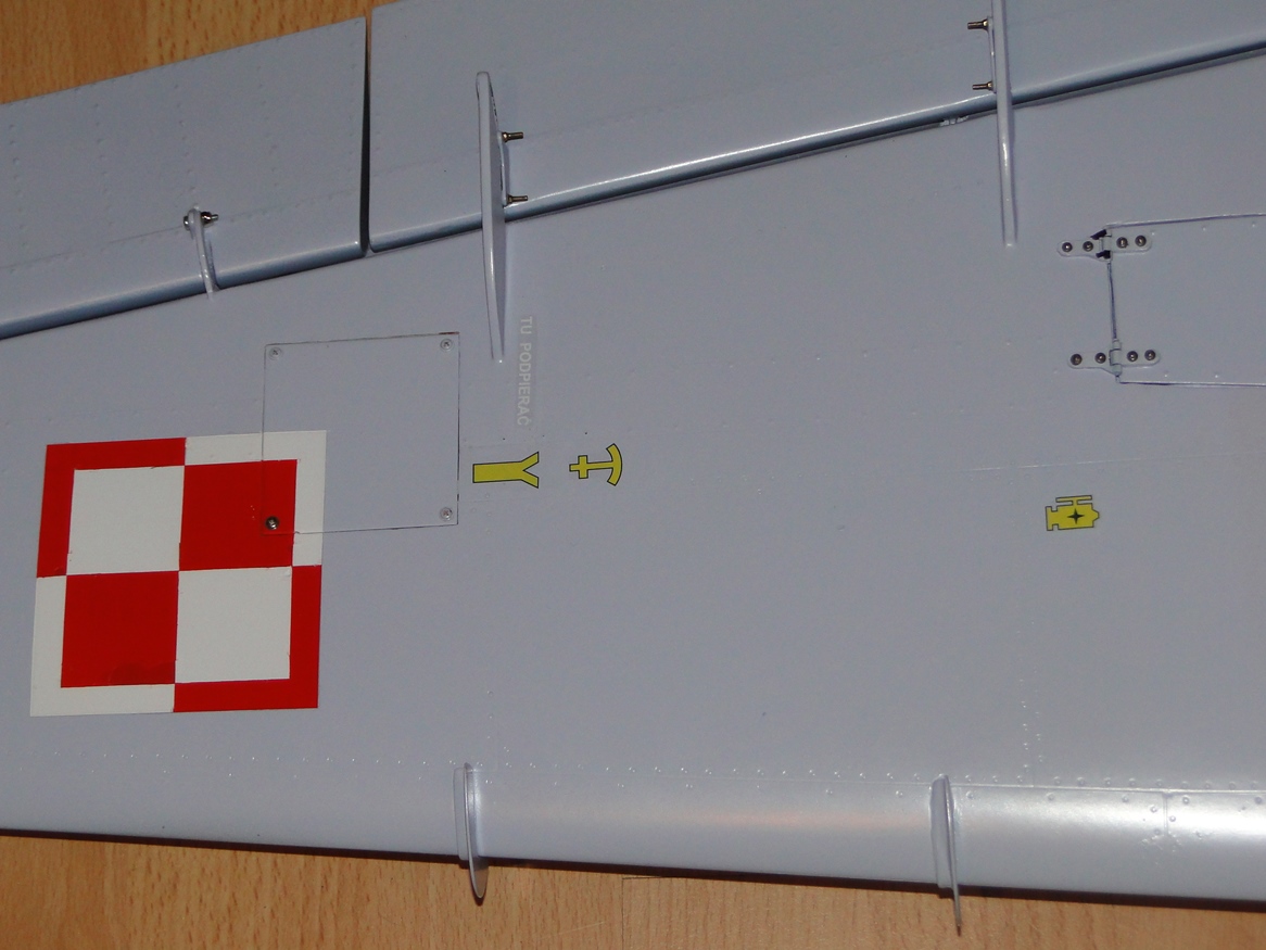

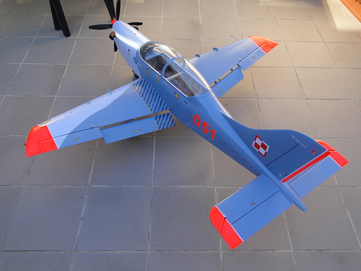

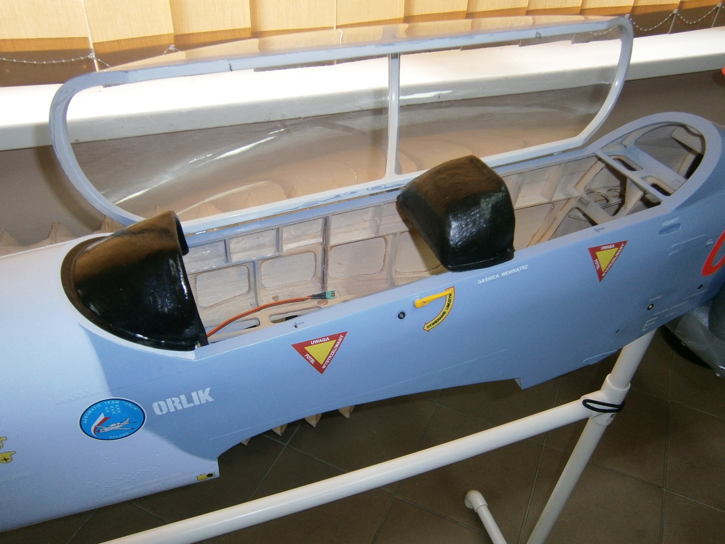

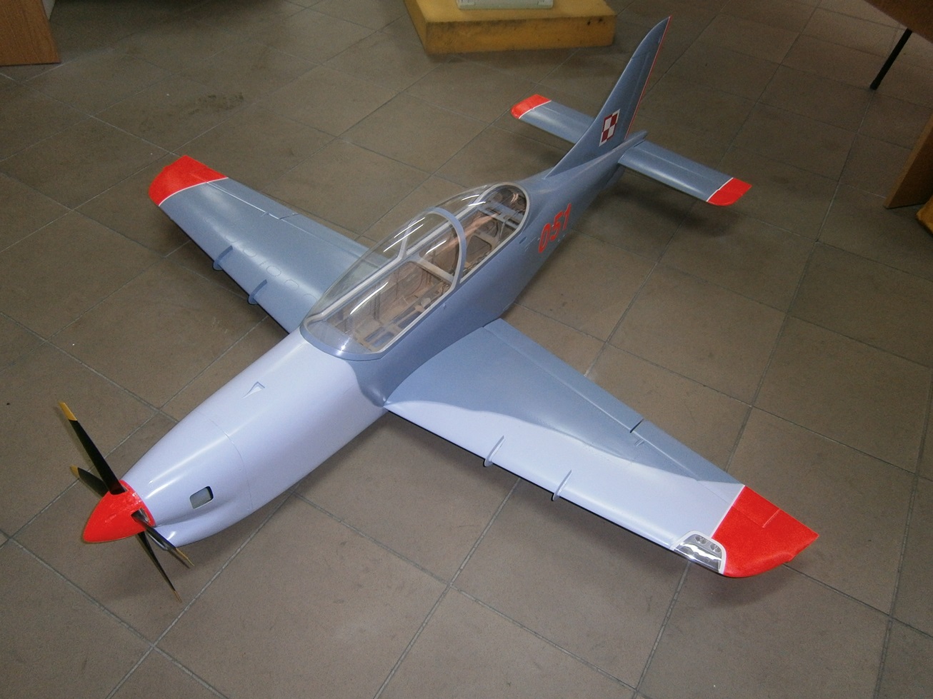

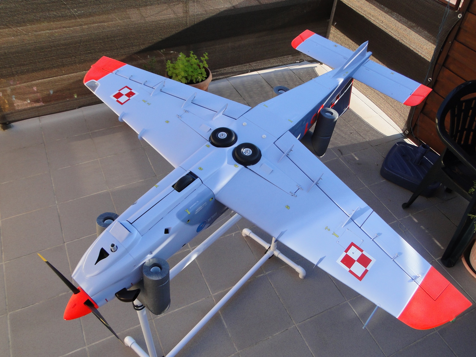

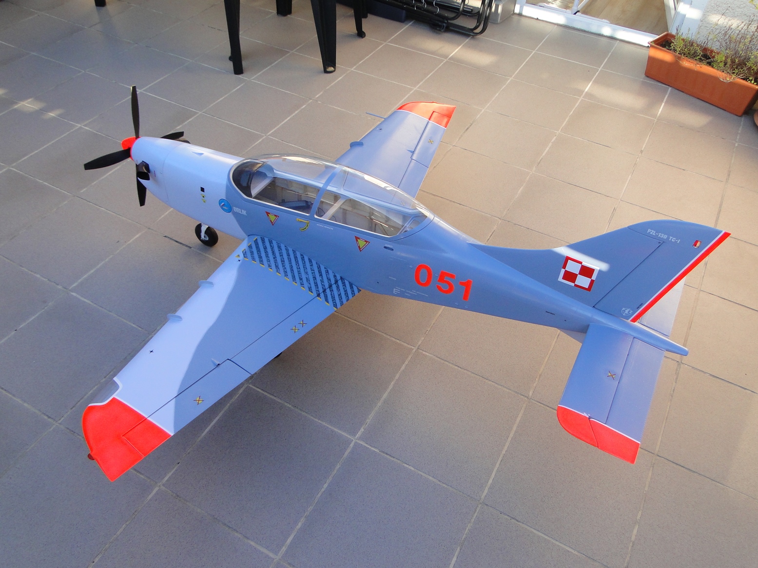

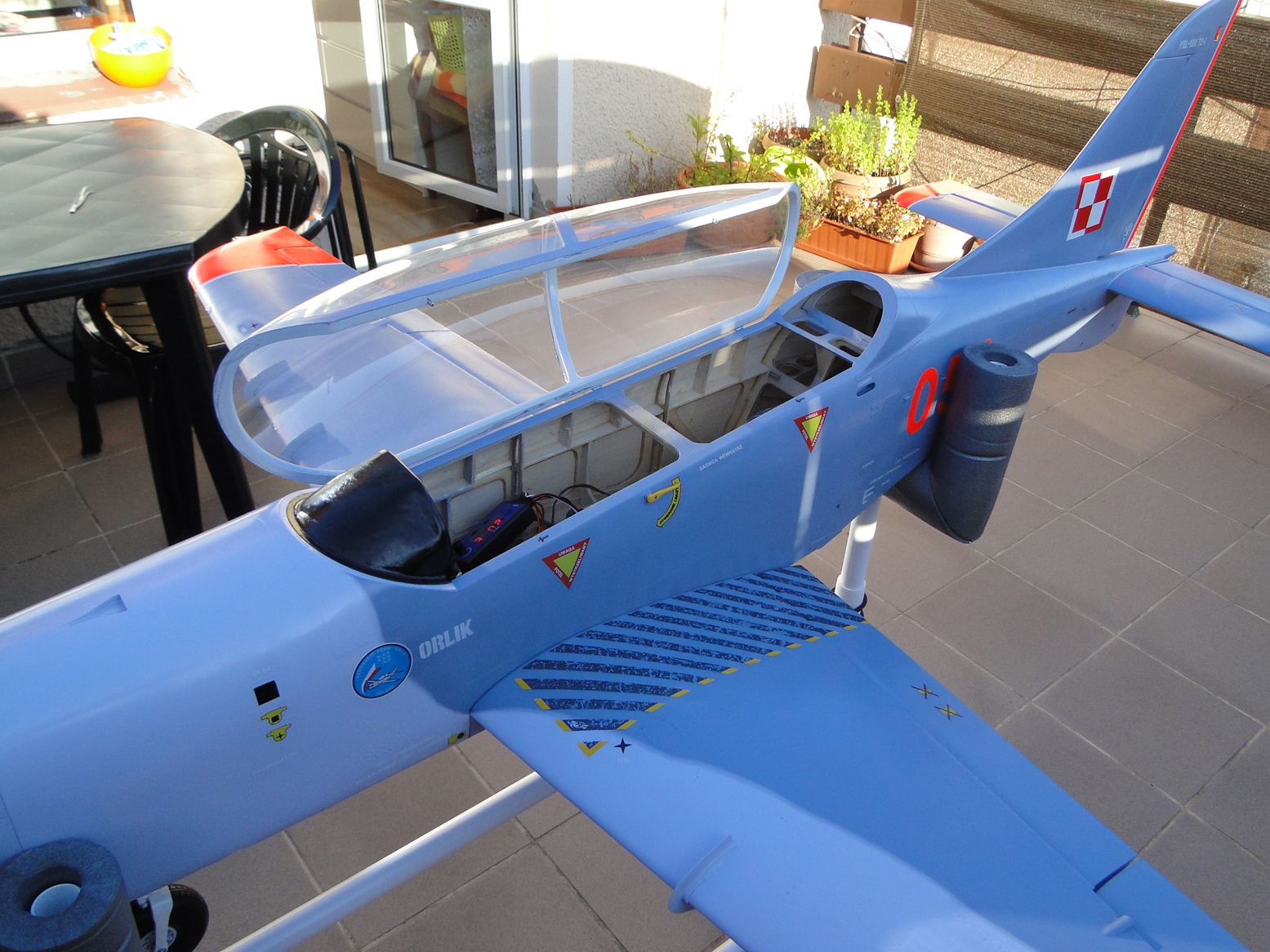

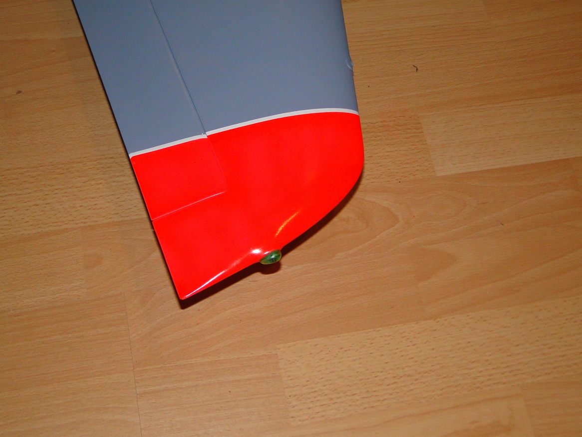

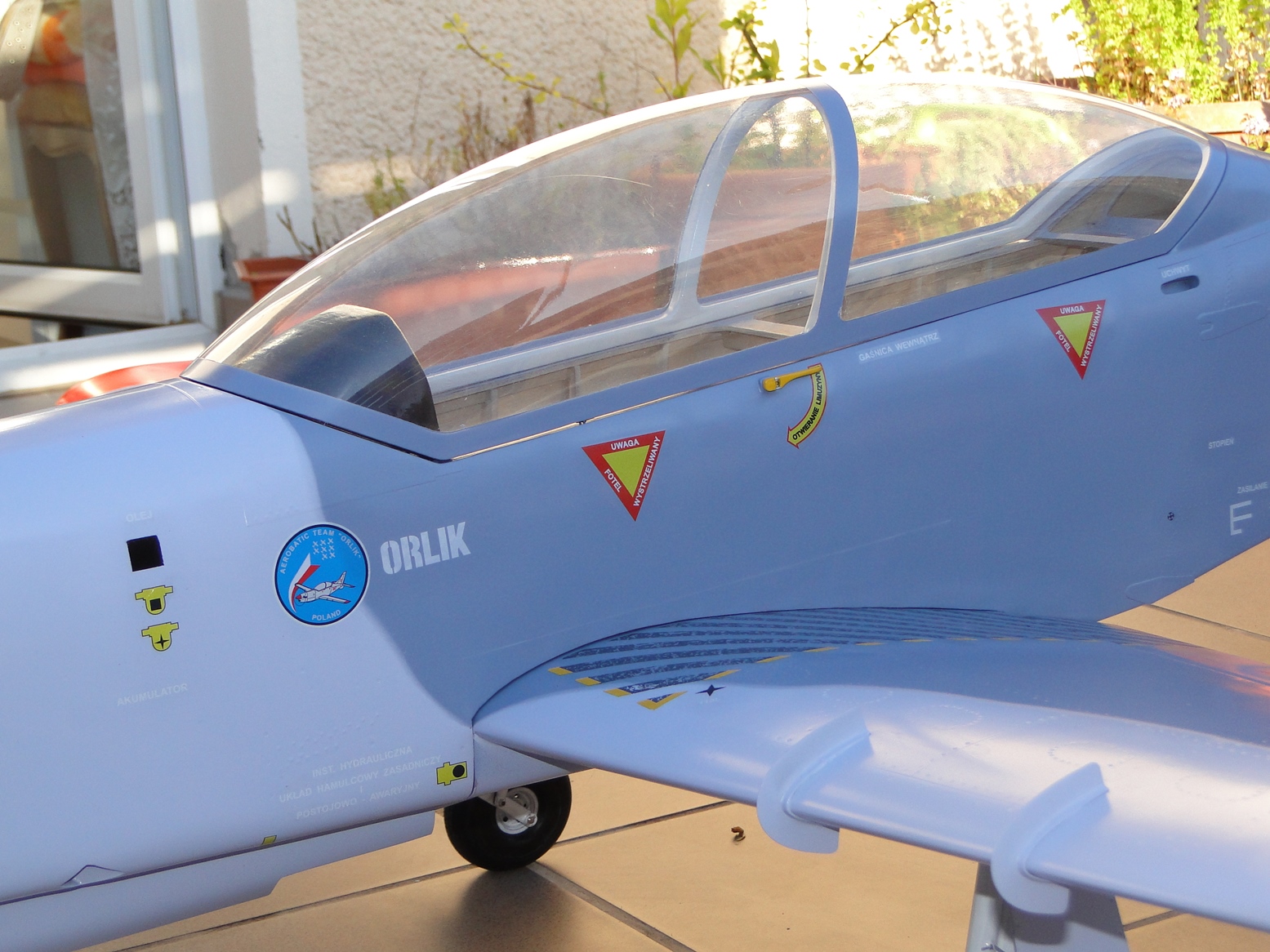

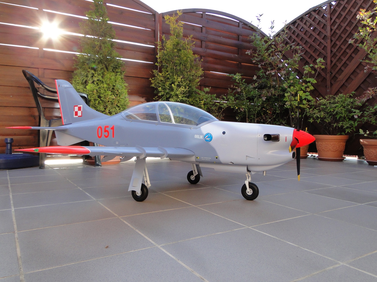

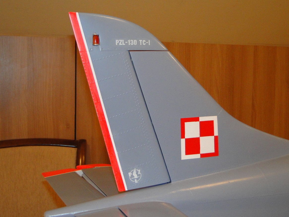

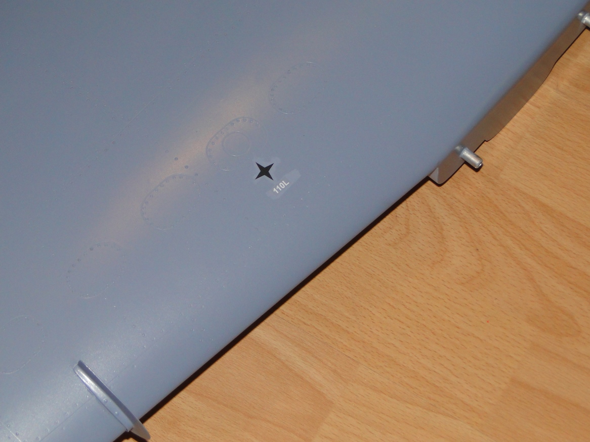

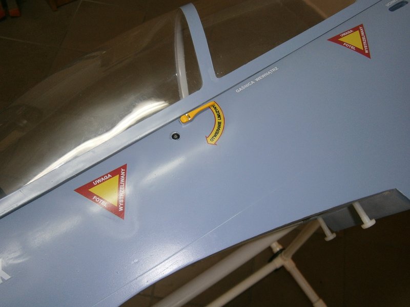

Dzięki panowie za dobre słowa :) . Zmęczyłem zasadnicze malowanie.
543.JPG [ 307.79 KiB | Przeglądane 1805 razy ]
544.JPG [ 291.26 KiB | Przeglądane 1805 razy ]
545.JPG [ 321.69 KiB | Przeglądane 1805 razy ]
546.JPG [ 317.12 KiB | Przeglądane 1805 razy ]
547.JPG [ 319.89 KiB | Przeglądane 1805 razy ]

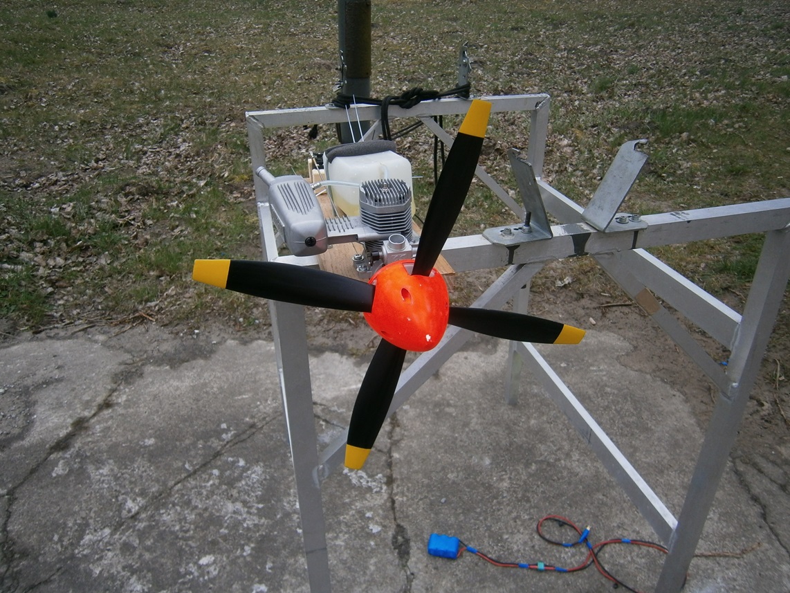

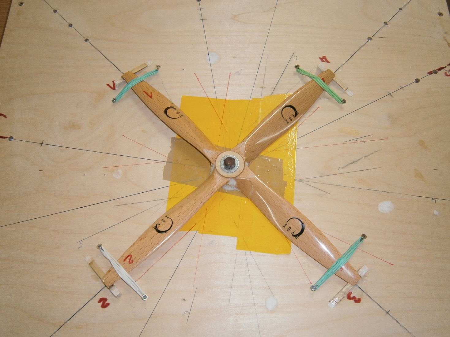

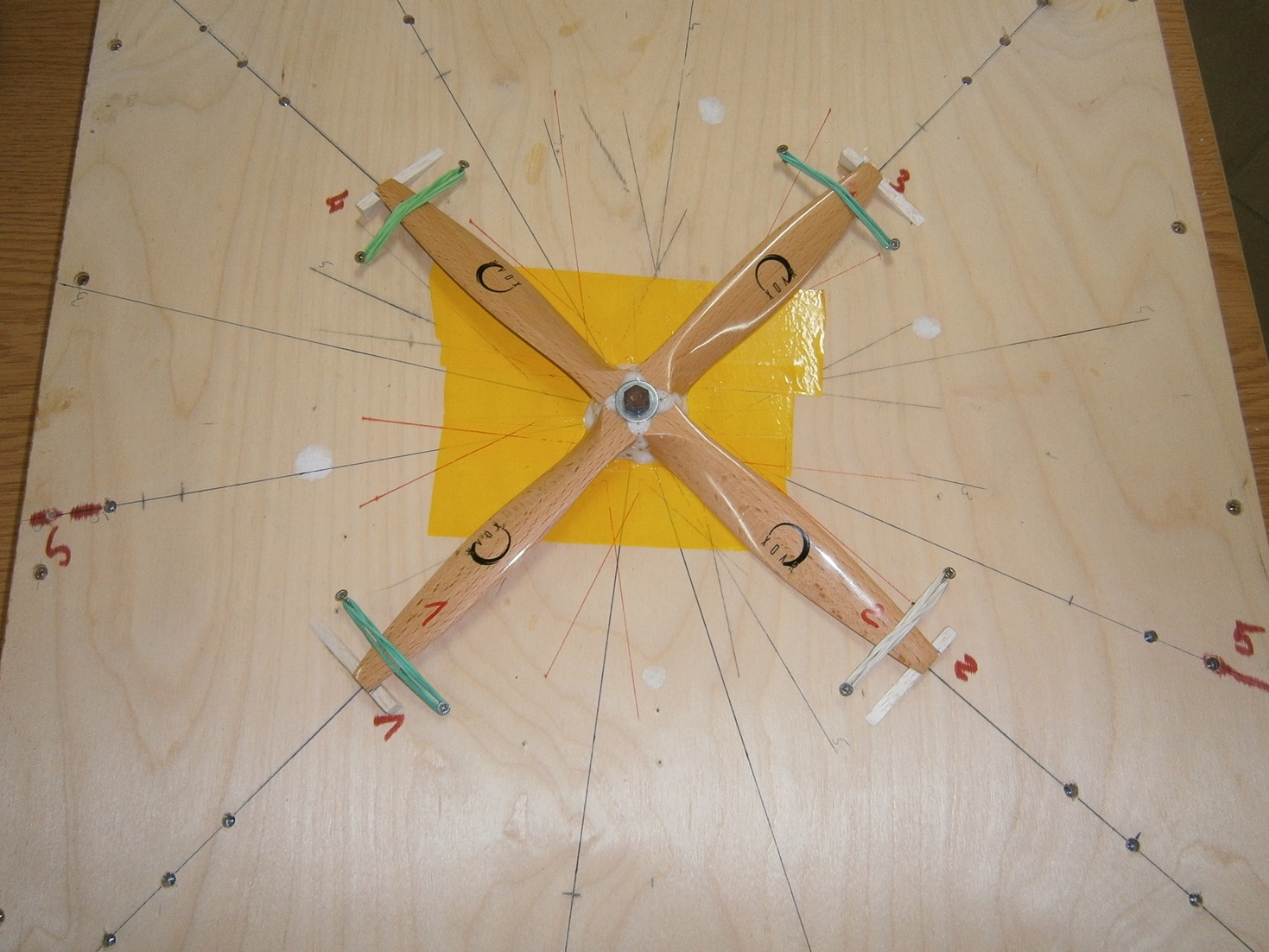

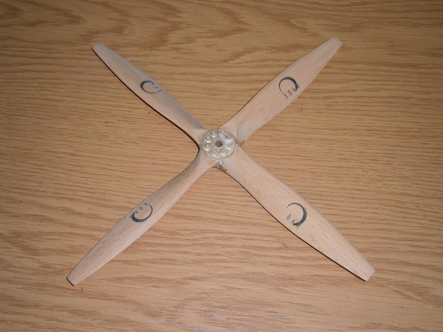

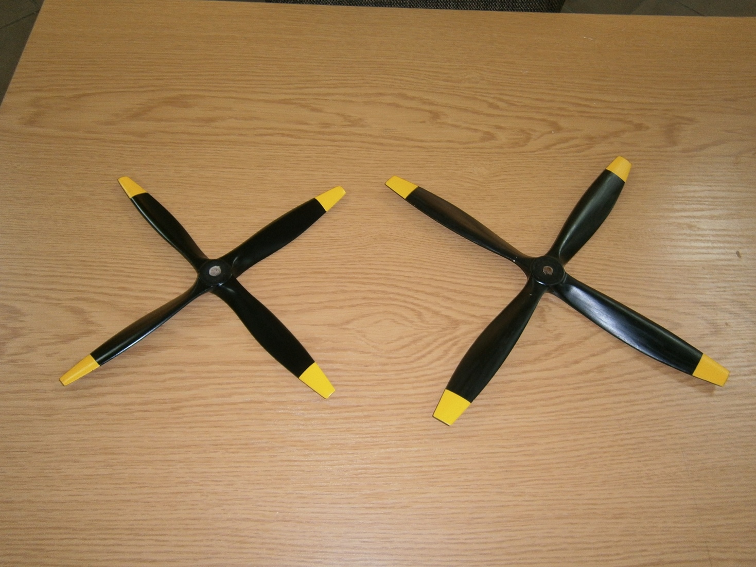

Test śmigła czterołopatowego :D
544.JPG [ 394.37 KiB | Przeglądane 1551 razy ]

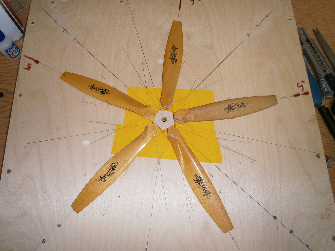

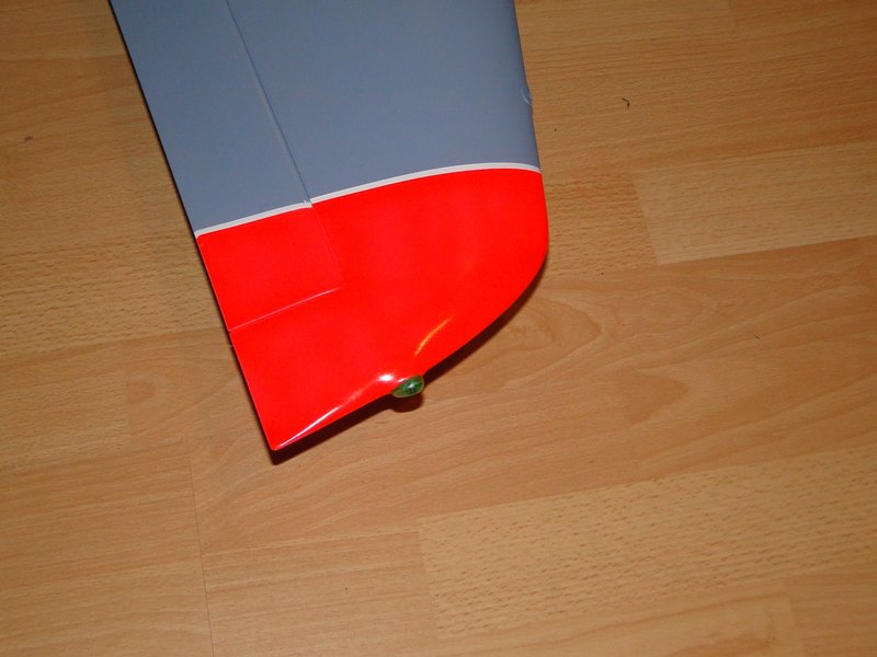

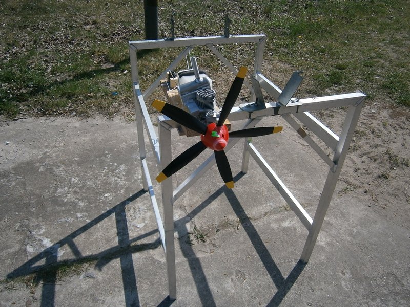

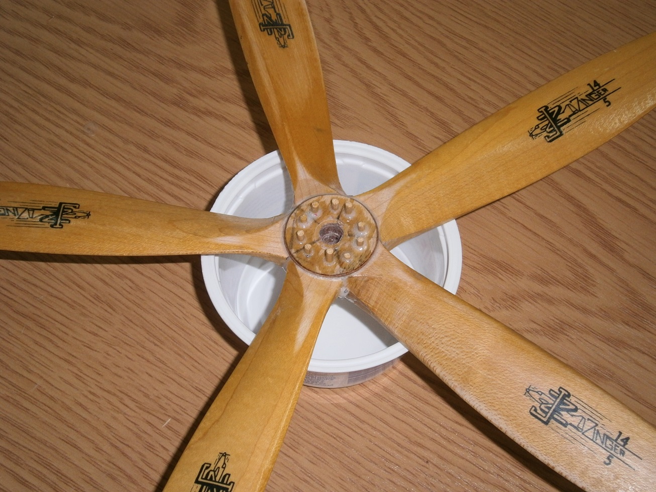

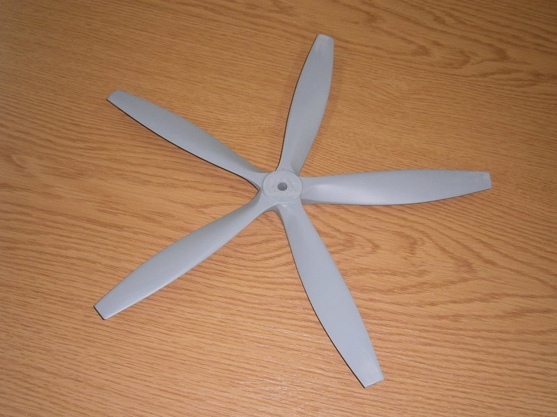

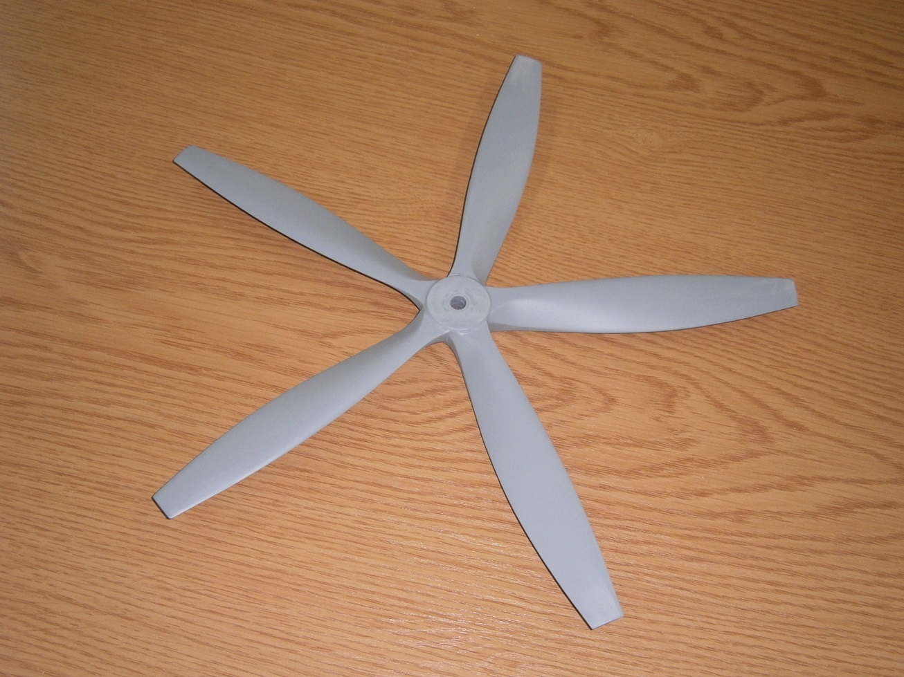

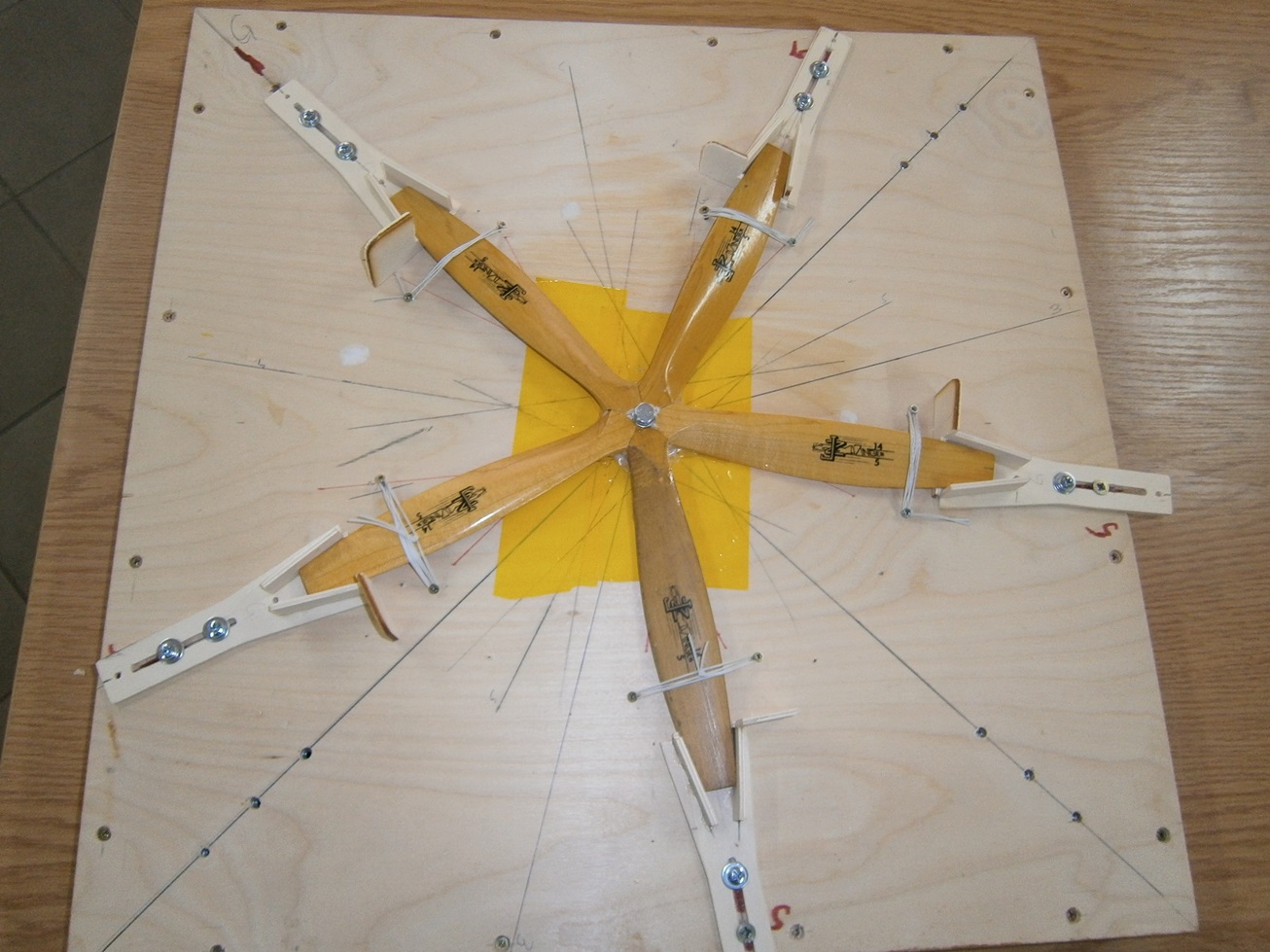

Proszę mi tu nie "cukrować" ;) . Zrobiłem jeszcze pięciołopatowe :D .
550.JPG [ 365.7 KiB | Przeglądane 1386 razy ]
551.JPG [ 314.82 KiB | Przeglądane 1386 razy ]
552.JPG [ 408.95 KiB | Przeglądane 1386 razy ]
553.JPG [ 371.27 KiB | Przeglądane 1386 razy ]
554.JPG [ 416.44 KiB | Przeglądane 1386 razy ]

To śmigło 5 łopatowe to ma być statyczne czy używane do napędu, jeśli do napedu to można prosić o szczegóły konstrukcyjne piasty.
 Tytuł: Re: PZL-130 Orlik TC 1
PostNapisane: środa, 17 kwietnia 2019, 10:37
Posty: 464
I 4 i 5 łopatowe ma być używane do napędu. Jako takiej piasty niema. Wszystko widać na zdjęciach. Łopatki sklejone są na sklejce 3mm wielowarstwowej, na zewnątrz sklejka 1,5 mm i zakołkowane kołkami bambusowymi 2,5mm. Całość klejona klejem poliuretanowym Technikoll.
PostNapisane: środa, 17 kwietnia 2019, 12:30
Dołączył(a): niedziela, 18 marca 2012, 23:43
Posty: 119
Wiek: 36
Lokalizacja: Łódź
Siła odśrodkowa nie wyrwie łopat ?
PostNapisane: środa, 17 kwietnia 2019, 12:38
Posty: 464
Czterołopatowe z filmu jest zrobione w ten sam sposób. Nic się nie dzieje.
