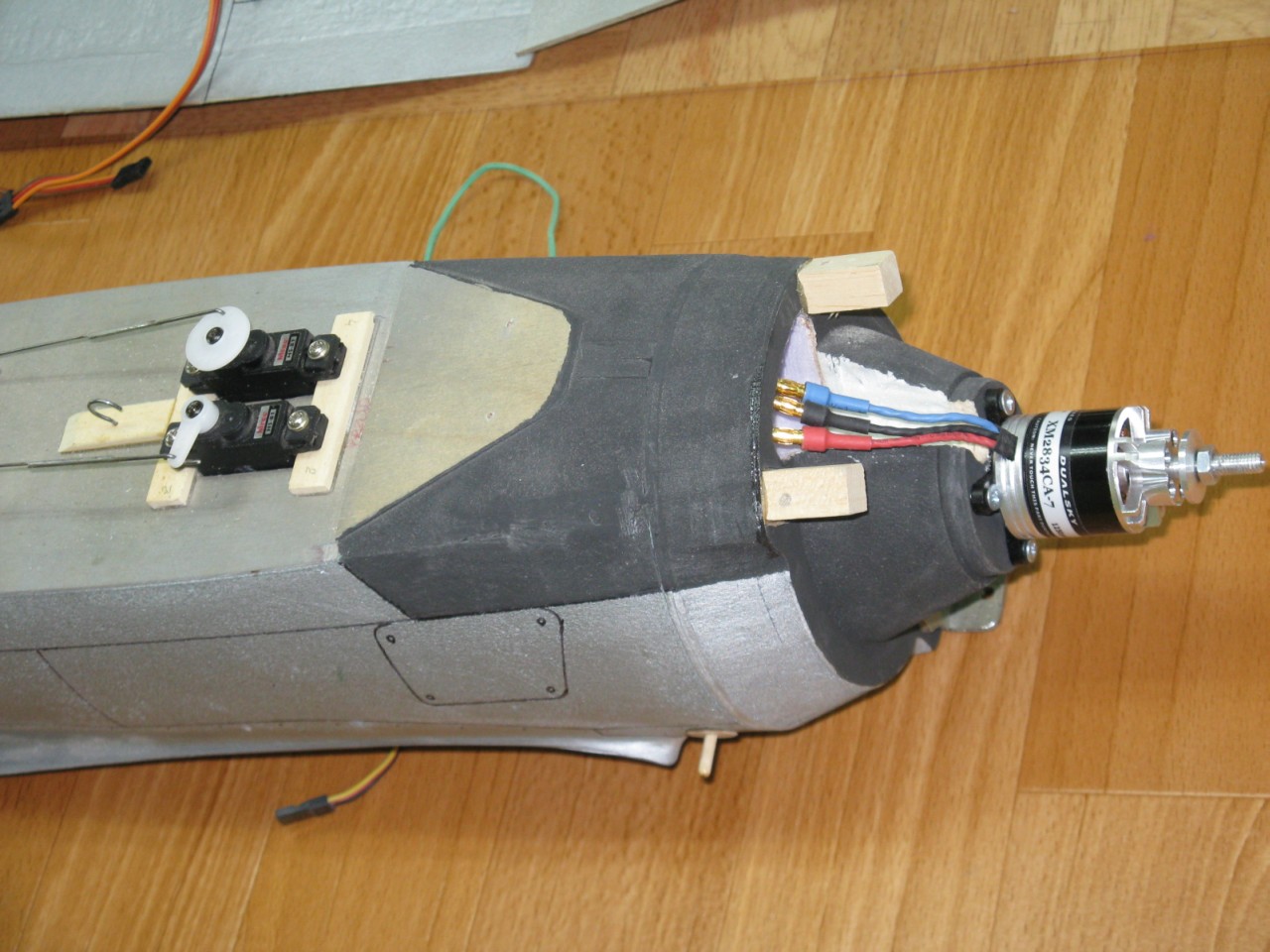

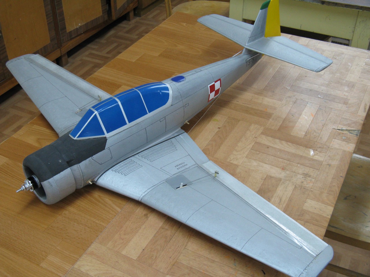

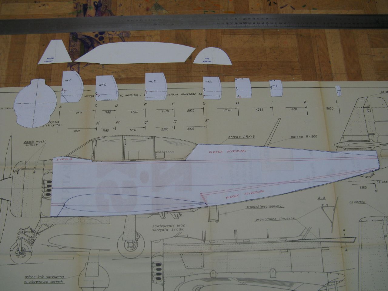

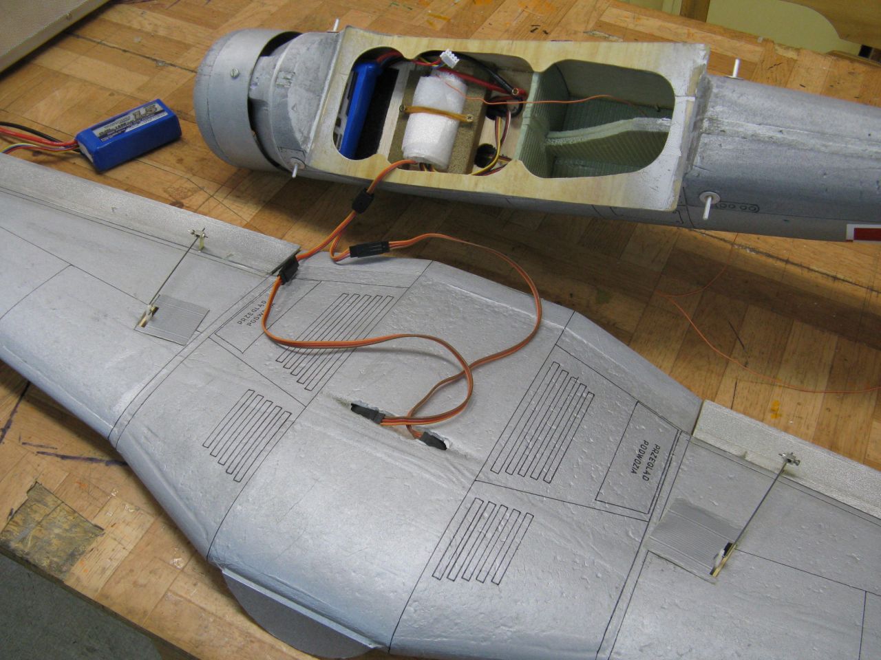

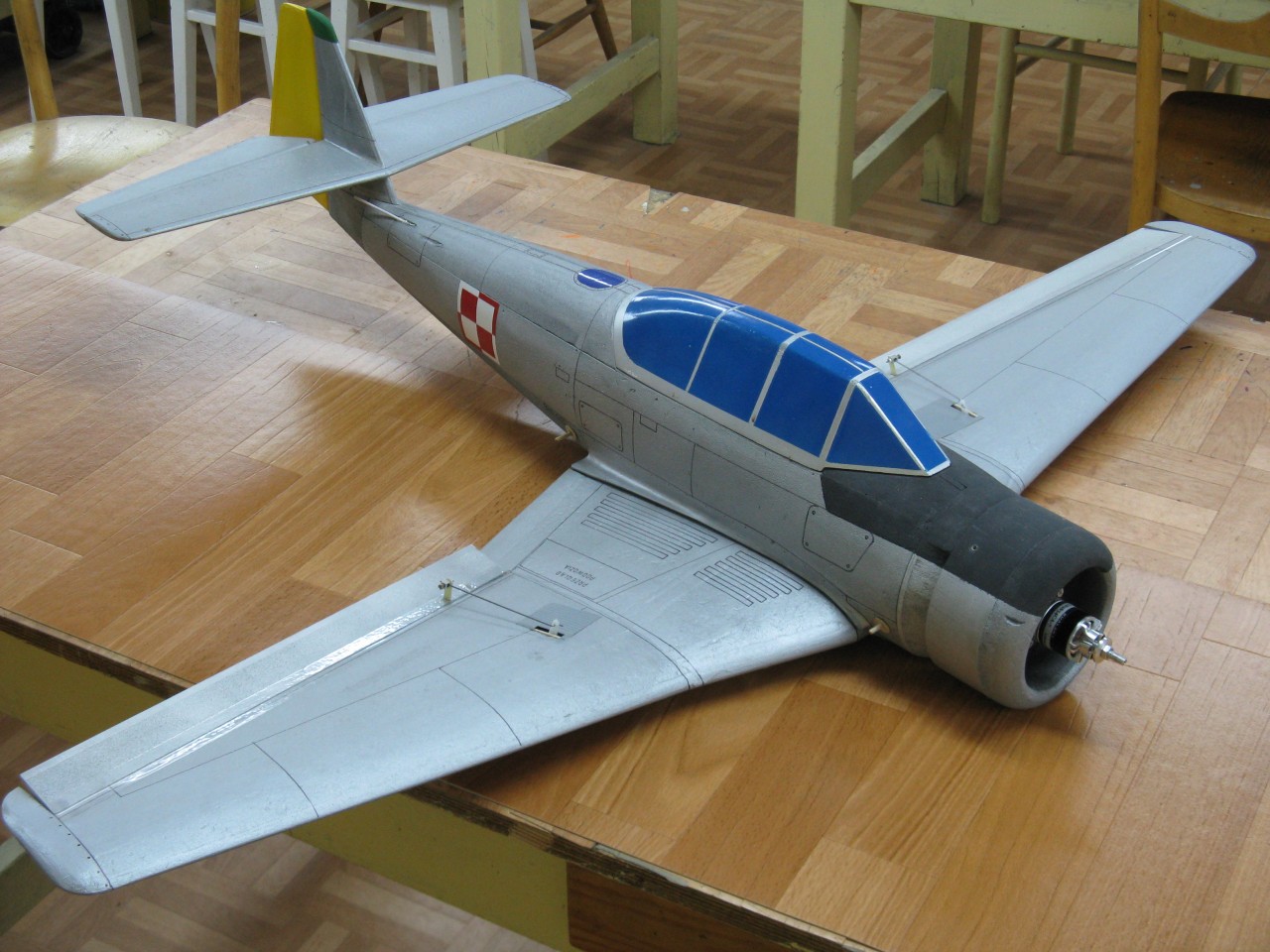

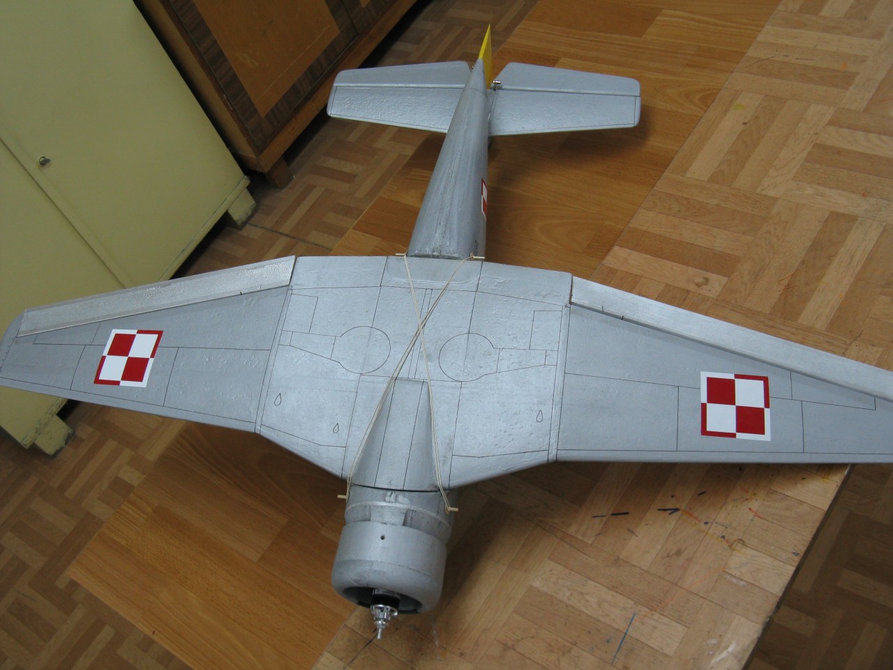

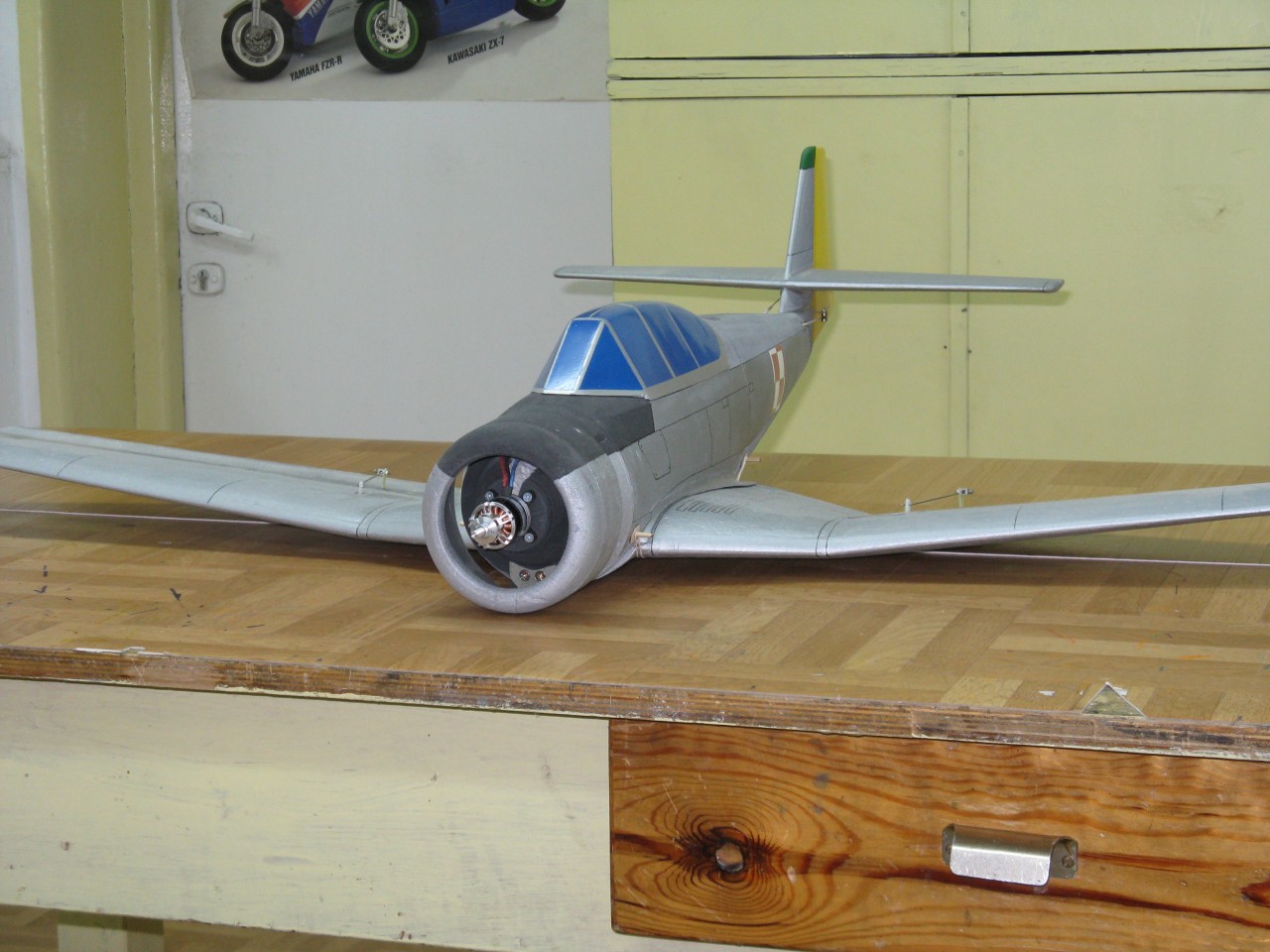

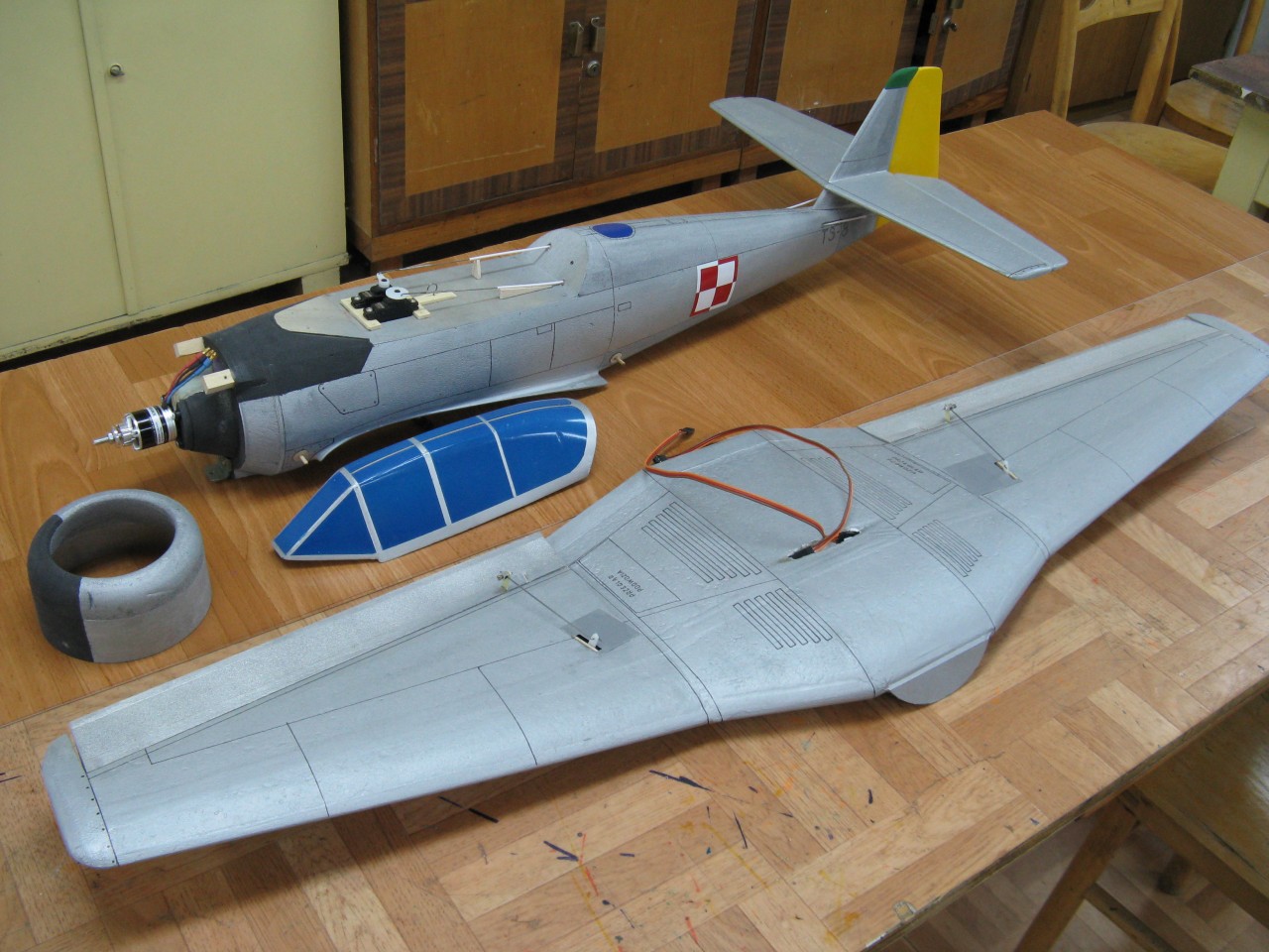

Dawno temu zrobiłem sobie taki modelik. Od zawsze podobała mi się jego sylwetka. Nie jest to typowa makieta, a jedynie dość przybliżony kształtem model latający zrobiony na podstawie Planów Modelarskich nr 71 z 1976 roku. Właściwie, to jedynym odstępstwem od tych planów jest powiększenie o 15% powierzchni statecznika pionowego. Reszta jest bez zmian, nawet profil zostawiłem taki jak w oryginale czyli NACA 23012. Do napędu służy silnik Dualsky 2834CA-7 ze śmigłem 9X5. Pakiet 3S Turnigy 15oomAh, bo tylko taki wszedł w poprzek kadłuba :mrgreen: . Gotowy do lotu z tymi akumulatorami waży 830g.
obraz 587.jpg [ 135.83 KiB | Przeglądane 8057 razy ]
obraz 586.jpg [ 193.85 KiB | Przeglądane 8057 razy ]
Obraz 041.jpg [ 257.22 KiB | Przeglądane 8059 razy ]
Obraz 042.jpg [ 223.97 KiB | Przeglądane 8059 razy ]
Obraz 043.jpg [ 245.15 KiB | Przeglądane 8059 razy ]
Obraz 044.jpg [ 254.88 KiB | Przeglądane 8059 razy ]
Obraz 045.jpg [ 235.93 KiB | Przeglądane 8059 razy ]
Obraz 046.jpg [ 223.91 KiB | Przeglądane 8059 razy ]
Obraz 047.jpg [ 208.97 KiB | Przeglądane 8059 razy ]

Bies lata jak na samolot szkolno -treningowy przystało, czyli bardzo przewidywalnie. Taki fajny trenerek, na którym można kręcić podstawową akrobację. Model poleciał i nie wymagał trymowania. Polubiłem go od pierwszego lotu. :D
