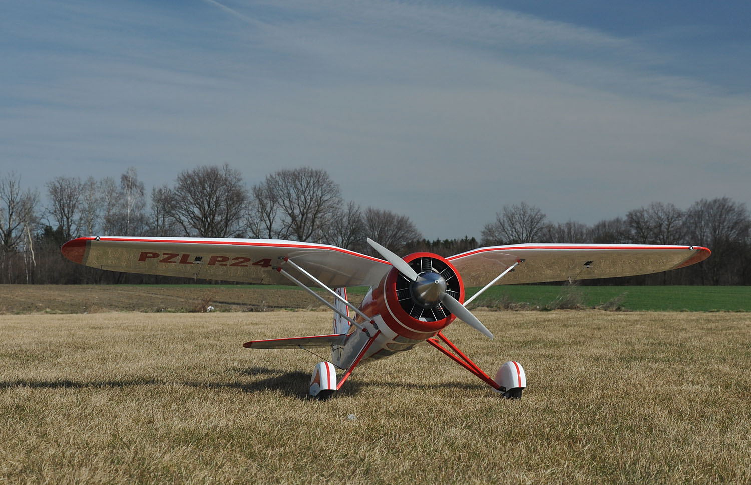

Jest jeszcze jest jedna ze względu na zachowanie ciągu praktyczna zależność, aby średnica owiewki maski silnika była mniejsza niż 60% średnicy śmigła.
Na zdjęciu model ze śmigłem 18x9
21Marzec_01.jpg [ 303.61 KiB | Przeglądane 1265 razy ]
