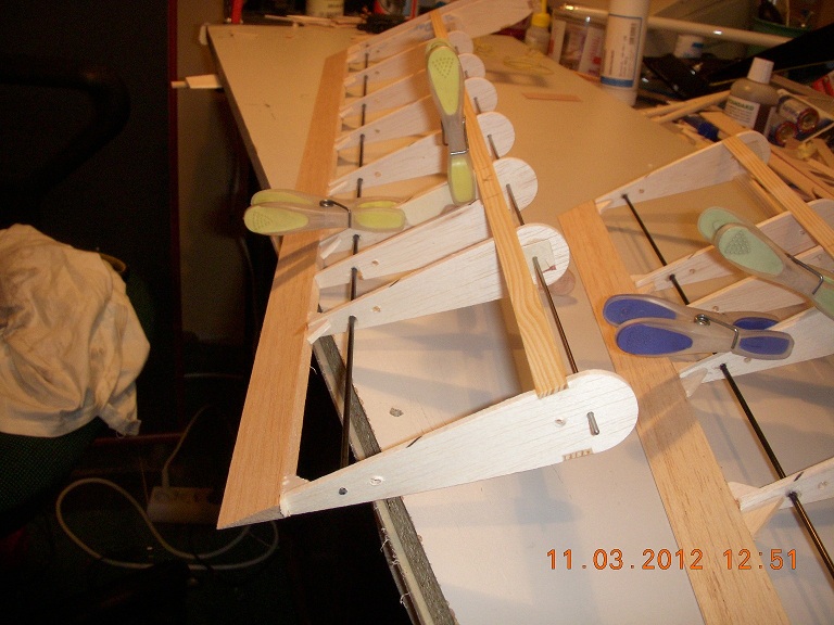

puszczam zdjęcia statecznika poziomego i kadłuba =cząstkę tylną o długości 138cm

bostyl napisał(a):
część ogona
Czy to po lewej stronie wręgi to łączenie listewek?

Adam , mój jest na etapie ciągłych zmian koncepcji kadłuba ,przednia część jeszcze nie przelana na papier i chyba nie zdążę do wakacji .Dzisiaj wstępnie dopasowałem domek ogonowy i oto fotki.

Nie jestm specem od takich gabarytow.
Ale z tego co widze to masz laczenia wszystkich listewek przed wrega od statecznika pionowego.
Do tego laczenie na styk listewek I takie krotkie nakladki w miejscu tak wrazliwym na skrecanie
to proszenie sie o katastrofe.
Czym chcesz oklejac kadlub?

Jak wcześniej pisałem są to listewki montażowe , całość jest złożona na sucho w celu wyłapania pomyłek projektowych poszczególnych wręg oraz określenia rzeczywistej długości listew montażowych /mam na stanie listwy o długości 160 cm a długość budowanej części kadłuba wynosi 138cm/ . Poza tym będzie kratownica która usztywni kadłub przed skręcaniem .Krycie to balsa 2,5-3mm , mata szklana i lakier . Widzałem fotki twojego modelu , fajny będzie , tylko zastanawiam się poco laminować taki taki mały gabaryt , to jest dodanie przynajmniej 30-40 gram/cm2 powierzchni .Latam pilciem 2,64m na silniku 32cm /cały jest bardzo lekki / i podchodzenie do lądowania bez klap to szybowanie w powietrzu .Na twoich fotkach zawiasy w skrzydle i stateczniku są ze sklejki ? . I jeszcze jedno , poco montaż statecznika poziomego na cztery śruby plus 2 kołki .Stosuje się 2 śruby i 2 kołki /można nawet 2śr +1 kołek / --jak ma odfrunąć to i tak odfrunie ole nie urwie całego ogona .Zauważ że w szybolach o rozp.nawet do 3-4m skrzydło mocowane jest na 2 śruby i jeden kołek , w spawarkach które osiągają olbrzymie prędkości jest to samo rozwiązanie. Ala kibicuje i czekam na dalsze fotki.
No to inna rozmowa bo na zdjęciu to wyglądało dziwnie.
Są tylko 4 śruby kołków nie ma bo nie było miejsca na nie ze względu na rodzaj napędu statecznika poziomego.
A są cztery bo model może będzie coś holować i na możliwość nacisku na niego linki holującej lepiej dać 4śruby niż tylko dwie.
Do tego akurat w tym miejsu podstawa stateznika jest bardzo wąska.
