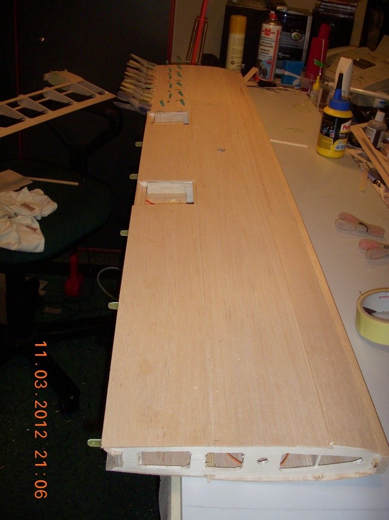

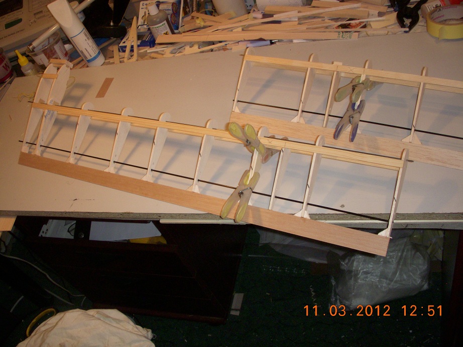

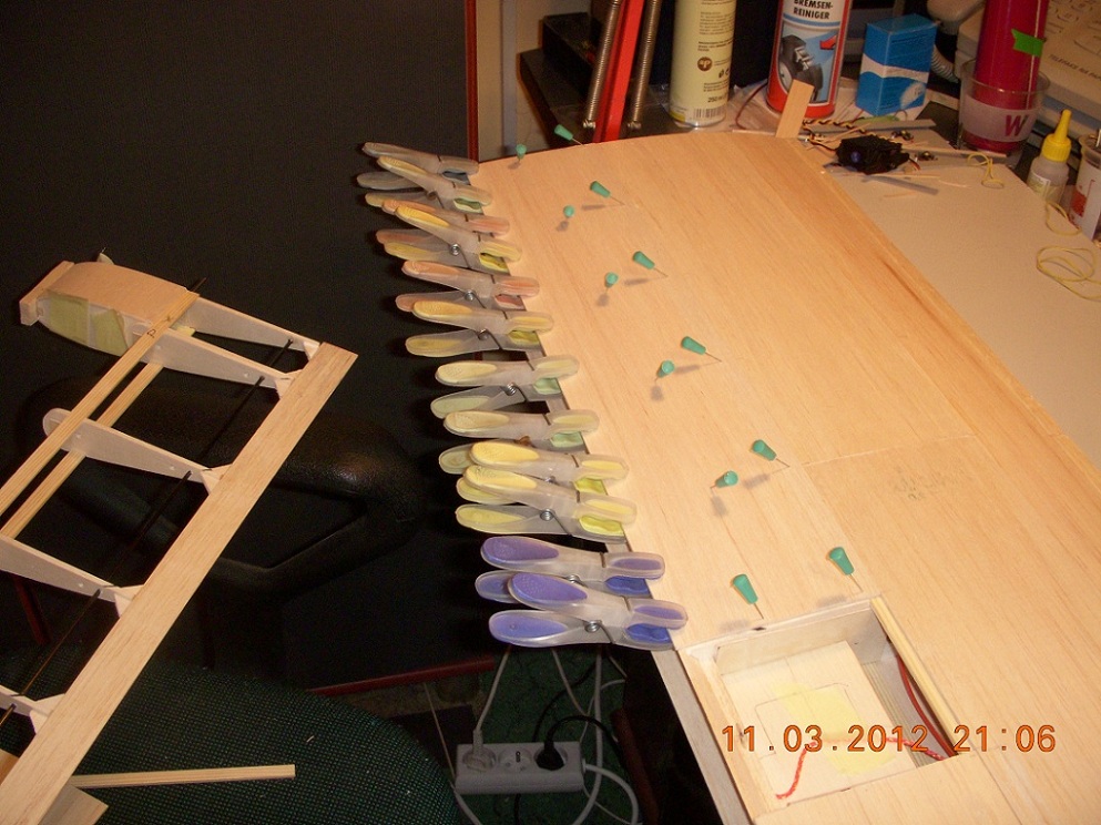

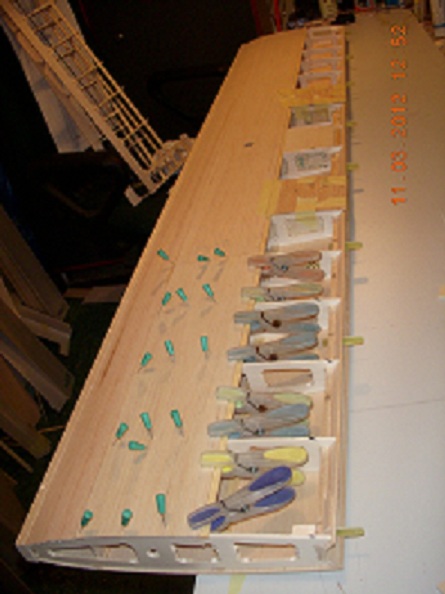

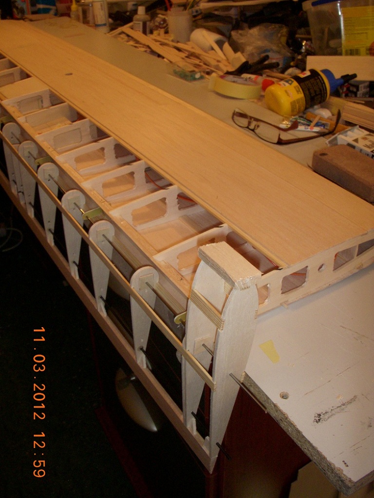

DSCN1737.JPG [ 160.56 KiB | Przeglądane 11453 razy ]
DSCN1736.JPG [ 204.96 KiB | Przeglądane 11453 razy ]

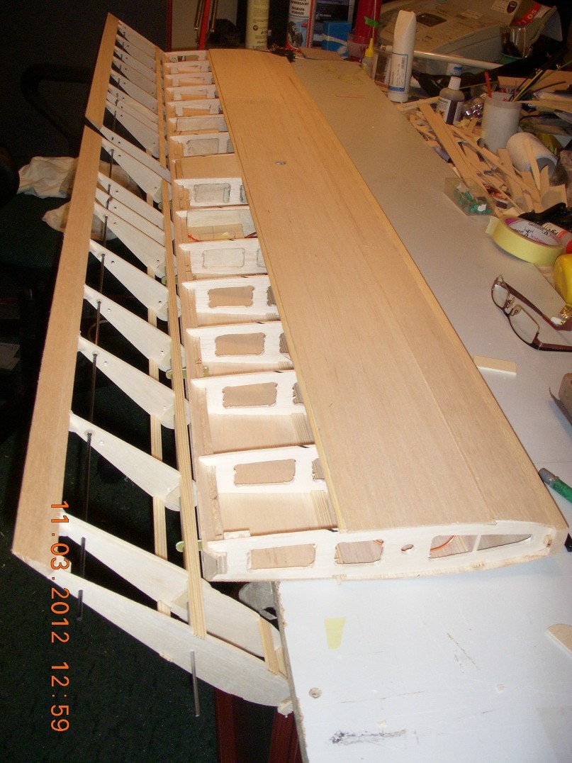

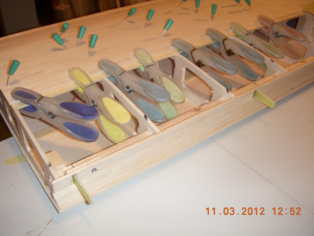

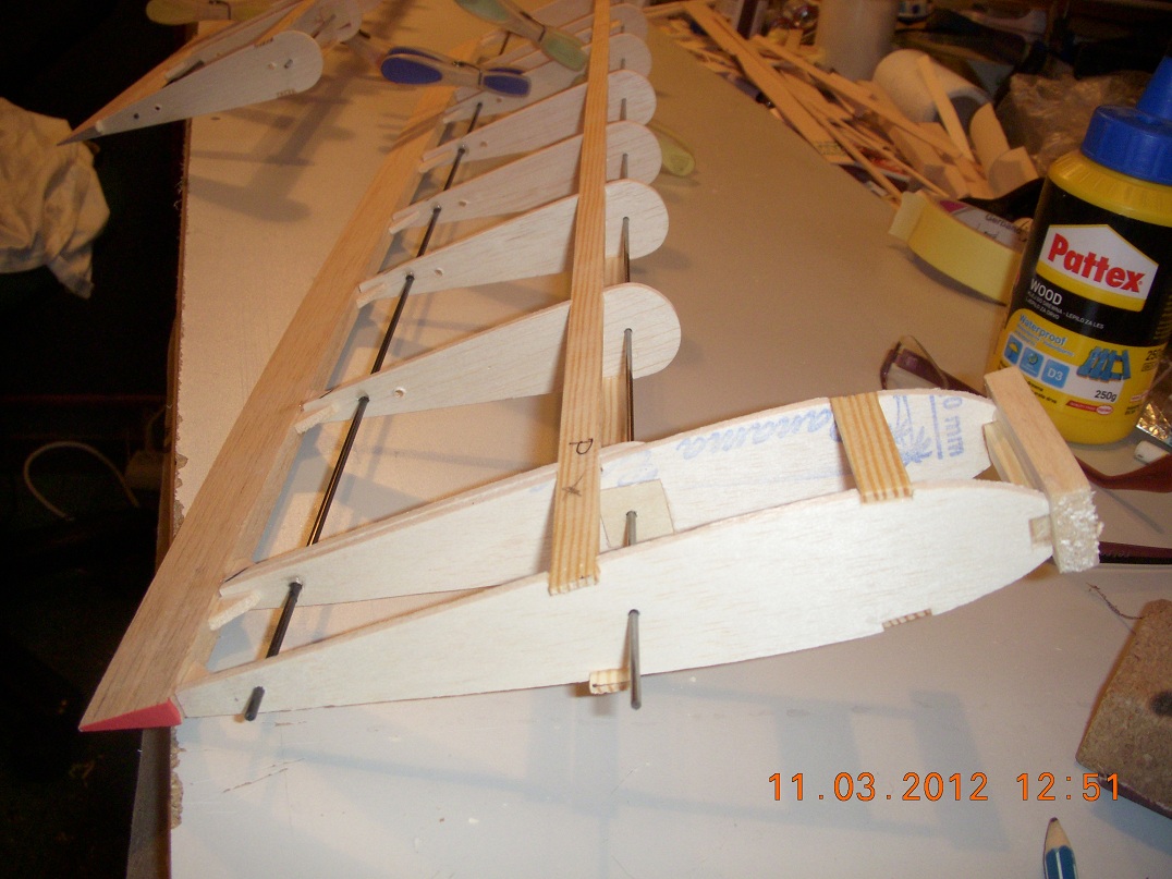

 Tytuł: Re: pilatus pc 6 XXL

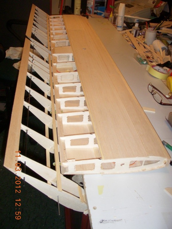

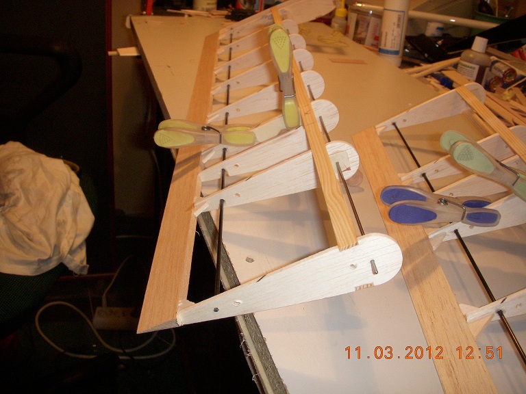

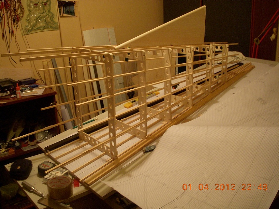

PostNapisane: niedziela, 8 kwietnia 2012, 21:11

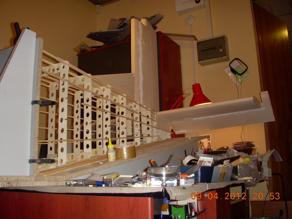

puszczam zdjęcia statecznika poziomego i kadłuba =cząstkę tylną o długości 138cm
DSCN1790.JPG [ 241.76 KiB | Przeglądane 11447 razy ]
DSCN1762.JPG [ 248.83 KiB | Przeglądane 11447 razy ]
DSCN1760.JPG [ 245.24 KiB | Przeglądane 11447 razy ]
DSCN1749.JPG [ 233.79 KiB | Przeglądane 11447 razy ]
DSCN1748.JPG [ 245.25 KiB | Przeglądane 11447 razy ]
DSCN1745.JPG [ 238.96 KiB | Przeglądane 11447 razy ]
DSCN1744.JPG [ 222.63 KiB | Przeglądane 11447 razy ]
DSCN1740.JPG [ 88.01 KiB | Przeglądane 11447 razy ]
Komentarz: statecznik poziomy
DSCN1739.JPG [ 237.56 KiB | Przeglądane 11447 razy ]
Komentarz: lotki
DSCN1738.JPG [ 235.92 KiB | Przeglądane 11447 razy ]
PostNapisane: niedziela, 8 kwietnia 2012, 21:13

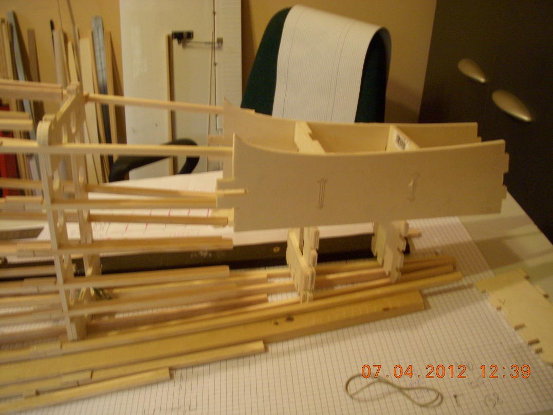

część ogona
DSCN1792.JPG [ 244 KiB | Przeglądane 11446 razy ]
PostNapisane: niedziela, 8 kwietnia 2012, 21:16
Posty: 1062
Lokalizacja: London
bostyl napisał(a):
część ogona
Czy to po lewej stronie wręgi to łączenie listewek?
Tomasz (robintom)

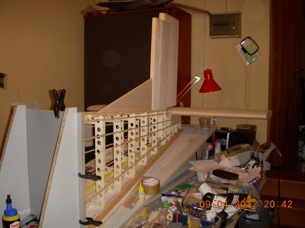

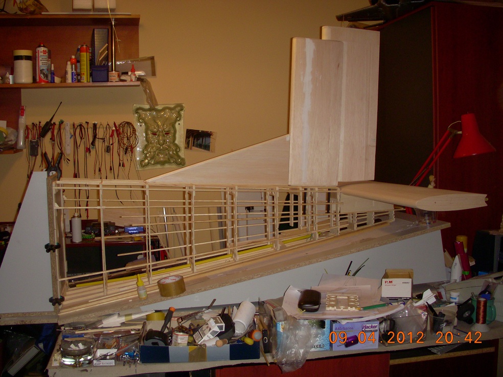

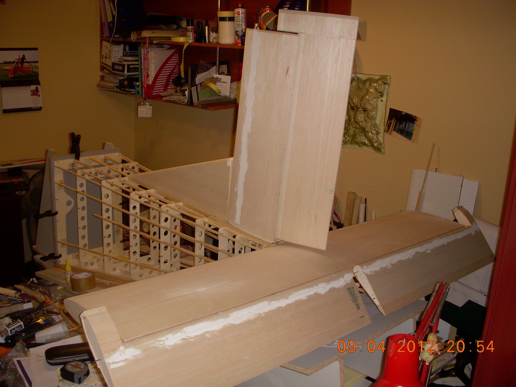

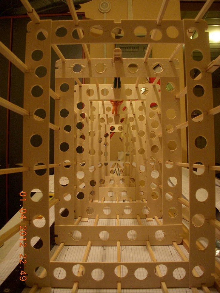

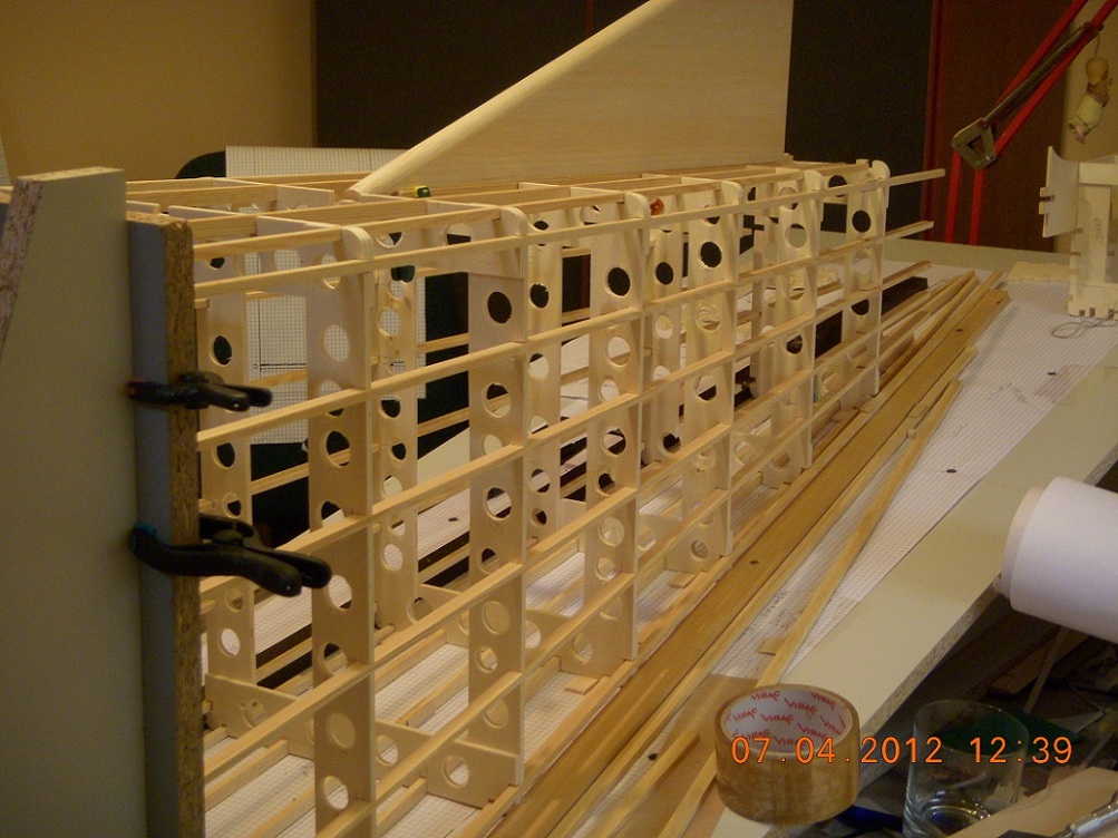

PostNapisane: poniedziałek, 9 kwietnia 2012, 21:38

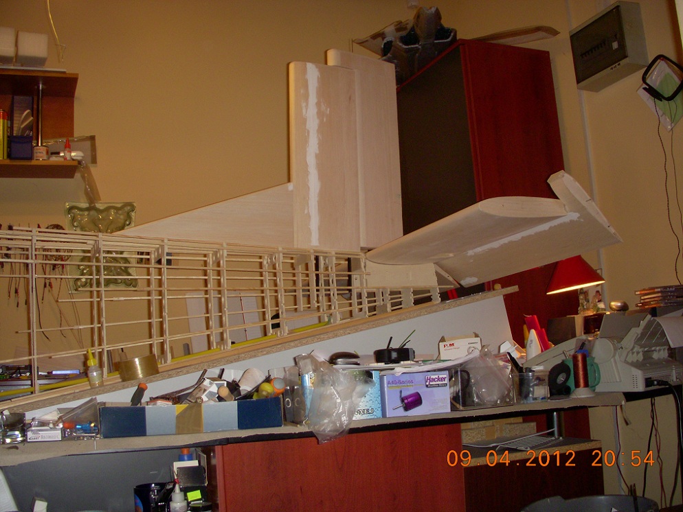

Adam , mój jest na etapie ciągłych zmian koncepcji kadłuba ,przednia część jeszcze nie przelana na papier i chyba nie zdążę do wakacji .Dzisiaj wstępnie dopasowałem domek ogonowy i oto fotki.
DSCN1887.JPG [ 240.75 KiB | Przeglądane 11410 razy ]
DSCN1886.JPG [ 217.92 KiB | Przeglądane 11410 razy ]
DSCN1884.JPG [ 239.97 KiB | Przeglądane 11410 razy ]
DSCN1883.JPG [ 240.19 KiB | Przeglądane 11410 razy ]
DSCN1882.JPG [ 232.89 KiB | Przeglądane 11410 razy ]
PostNapisane: wtorek, 10 kwietnia 2012, 15:24
Posty: 1062
Lokalizacja: London
Nie jestm specem od takich gabarytow.
Ale z tego co widze to masz laczenia wszystkich listewek przed wrega od statecznika pionowego.
Do tego laczenie na styk listewek I takie krotkie nakladki w miejscu tak wrazliwym na skrecanie
to proszenie sie o katastrofe.
Czym chcesz oklejac kadlub?
Tomasz (robintom)
PostNapisane: środa, 11 kwietnia 2012, 07:28
Jak wcześniej pisałem są to listewki montażowe , całość jest złożona na sucho w celu wyłapania pomyłek projektowych poszczególnych wręg oraz określenia rzeczywistej długości listew montażowych /mam na stanie listwy o długości 160 cm a długość budowanej części kadłuba wynosi 138cm/ . Poza tym będzie kratownica która usztywni kadłub przed skręcaniem .Krycie to balsa 2,5-3mm , mata szklana i lakier . Widzałem fotki twojego modelu , fajny będzie , tylko zastanawiam się poco laminować taki taki mały gabaryt , to jest dodanie przynajmniej 30-40 gram/cm2 powierzchni .Latam pilciem 2,64m na silniku 32cm /cały jest bardzo lekki / i podchodzenie do lądowania bez klap to szybowanie w powietrzu .Na twoich fotkach zawiasy w skrzydle i stateczniku są ze sklejki ? . I jeszcze jedno , poco montaż statecznika poziomego na cztery śruby plus 2 kołki .Stosuje się 2 śruby i 2 kołki /można nawet 2śr +1 kołek / --jak ma odfrunąć to i tak odfrunie ole nie urwie całego ogona .Zauważ że w szybolach o rozp.nawet do 3-4m skrzydło mocowane jest na 2 śruby i jeden kołek , w spawarkach które osiągają olbrzymie prędkości jest to samo rozwiązanie. Ala kibicuje i czekam na dalsze fotki.
PostNapisane: środa, 11 kwietnia 2012, 09:10
Posty: 1062
Lokalizacja: London
No to inna rozmowa bo na zdjęciu to wyglądało dziwnie.
Co do mojego modelu pokrywam go tkaniną robiąc zgodnie z instrukcją jaką mam i wieloma innymi modelami zrobionymi przed moim.
Jak dla mnie to nie taki mały gabaryt. :mrgreen:
Tak są sklejkowe z rurką mosiężną w osi obrotu.
Teraz w nowszych zestawach robią zwykłe modelarskie ale te wześniejsze miały imitować oryginalne zawiasy.
U mnie jeszcze klapy maja sloty. W nowszych zestawach już tego nie ma.
Są tylko 4 śruby kołków nie ma bo nie było miejsca na nie ze względu na rodzaj napędu statecznika poziomego.
A są cztery bo model może będzie coś holować i na możliwość nacisku na niego linki holującej lepiej dać 4śruby niż tylko dwie.
Do tego akurat w tym miejsu podstawa stateznika jest bardzo wąska.
Tomasz (robintom)
